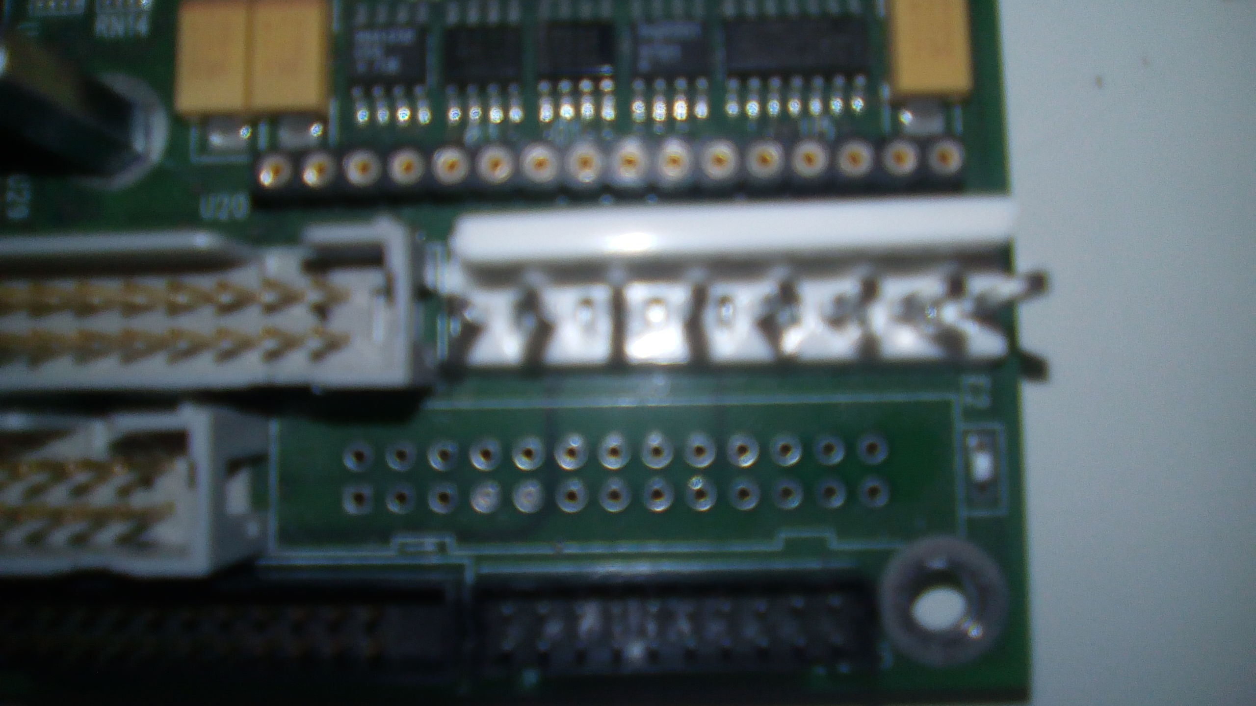

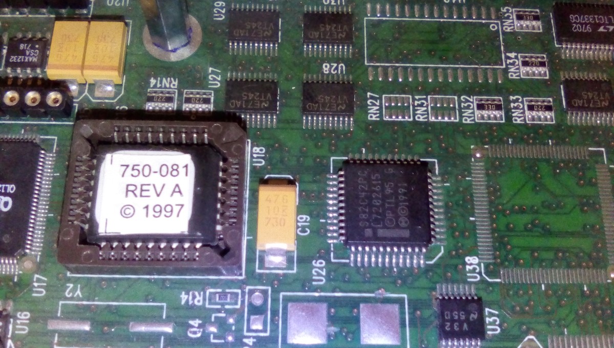

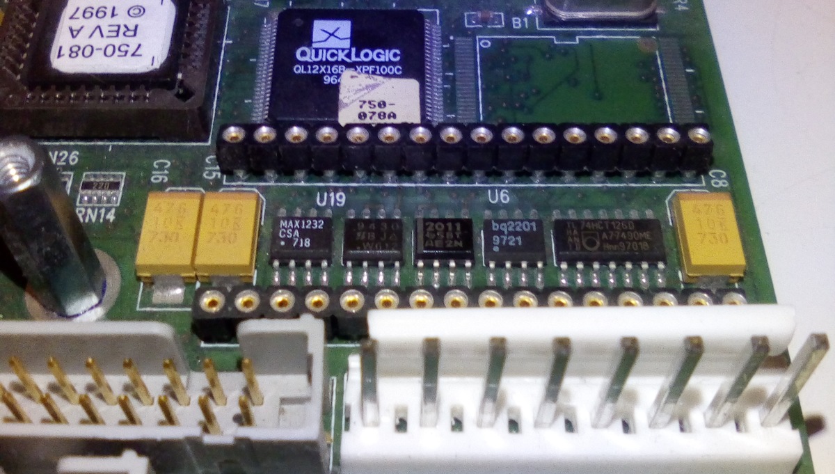

Would you please help me find a Pinout for Adastra Systems 500-030
Single Board PC. (J5) has 20 Pins and I should be able to connect a
floppy drive and a keyboard to it. Its an old 486. The J5 connector has
20 pins. I need to connect a keyboard to it to hit the F2 Key after cmos
battery failure :)
( Yes I was able to change the Batterie :)
I am unable to get the info from the manuifacturer .. they want to send
e technician for 700 Euros to send someone to hook up the keyboard and
press F2.... :(
On hand i have a Voltmeter , some Arduinos , Rasperry , and some
electronic stuff ...

Mach erstmal ein vernuenftiges Bild und nicht so einen Matsch!
Hast Du Dein "Bild" wenigstens mal angesehen?
Darauf erkennt man in erster Linie gar nicht, außer daß es unscharf,
sehr unscharf ist.
Daß bei einem PC Tastatur und Diskettenanschluss auf einem gemeinsamen
Steckverbinder liegen sollen, ist höchst ungewöhnlich.
Mach mal ein Bild, auf dem man das komplette Board sehen kann, mach dazu
das Licht an, verwende keinen Blitz, und sieh Dir das Bild an, ob es
auch scharf ist.
Daß Du das ganze Internet mit Deiner Anfrage geflutet hast, ist
natürlich klasse.

von Frank C. (frank_c913)
Hallo Ihr lieben ,
leider habe ich eine Behinderung die es mir nicht ermöglicht alles wie
Ihr zu machen :) ...
Und wo das Internet geflutet wurde habe ich auch nicht gesehen ...
Ich werde morgen jemand fragen ob er ein Foto für mich machen kann..
Vielen lieben Danke euch !
Frank
( es ist ein LENNY ! )

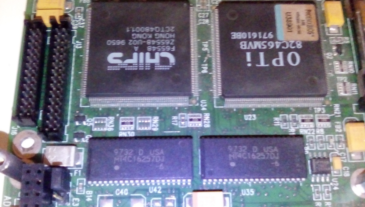

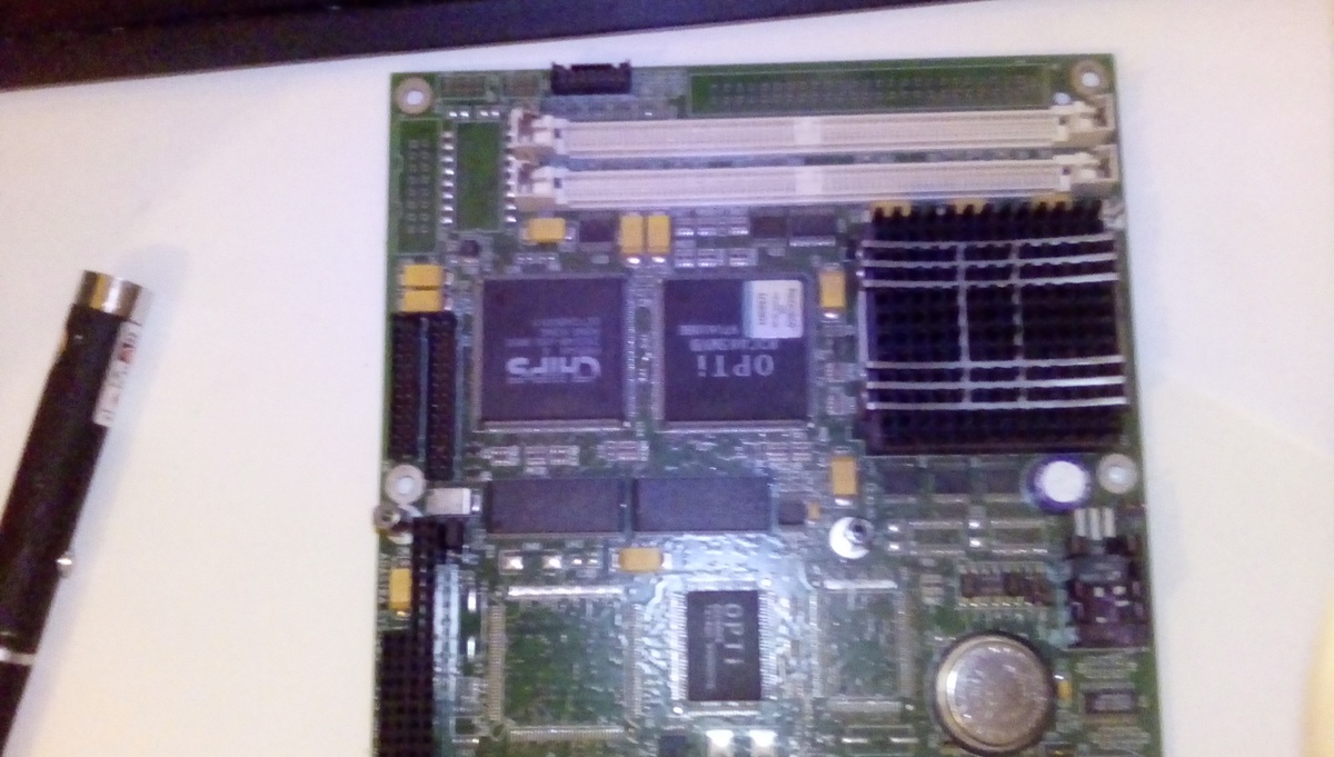

von Udo A. (aus)
kein Hexerei, steht ja in den exif Deines Bildes
Oben noch einmal das eher schlechte gefundene Gesamtbild,
Du kannst ja 'mal nachsehen (lassen) ob es das Board ist.
Ein großes sauberes Bild wäre besser, insbesonders auch
der Seite, die sich hinter dem RAM (grünen "Kreis")
verbirgt, auch incl. des grauen Wannensteckers.
Der rote "Kreis" zeigt Dein Foto, das sollte dann aber
wohl eher der Spannungsanschluß des Boardes sein...
Ohne Doku wird es aber sicherlich schwer, eine Pin-Belegung
zu finden, insbesonders, wenn auf solchen Single Board Teilen
nichts beschriftet ist.

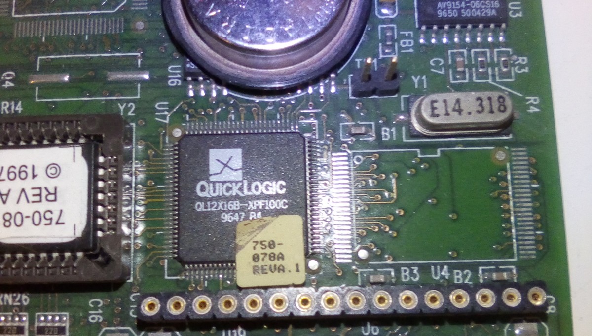

Udo A. schrieb:
> kein Hexerei, steht ja in den exif des Bildes ;-)
> Oben noch einmal das eher schlechte gefunde Gesamtbild,
> zu finden, insbesonders, wenn auf dem Board nichts beschriftet
> ist.
> PS:
> Auf Deinem Bild fehlt der Dallas-Chip (Real Time Clock,
> schwarzer Block, unter dem linken grüner Rand vom "Kreis"),
> nicht irritieren lassen, den muß es so/da nicht unbedingt
> geben.
Hallo Udo !
Ich hab Dich jetzt schon gern !
Danke fürs nicht meckern und über Überschwemmungen des Internet reden :P
Ich mache Daten Wiederherstellung von NAND und Forensik und freue mich
das auch andere Menschen in die EXIF reingucken...  (Nächstes mal mit
Klartext embedded ) LOL
Beim nächsten Bild machen wir noch die GPS info mit rein :)

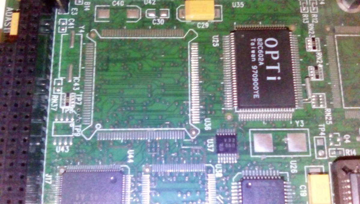

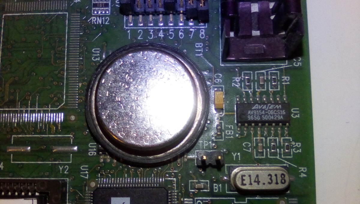

Ja das Board scheint es zu sein aber anstatt einer RTC hat man wohl hier
nur einen Quarz genommen und direct an den OPTI chip angeschlossen ...
ROFL...  Ich werde mit einem anderen Handy die required Bilder machen
und posten. Ich habe schon nach dem QSOP oder anderen Chip gesucht damit
ich direct an den Keyboard Controller rangehen kann :)  Noch bin ich am
suchen... Ich finde es ein super Thema. Die RTC ist bei diesem Board
nicht mit drauf es ist eine andere Revision.
Es ist voll funktionsfähig und ich bekomme einen POST bis zur F2 drücken
Taste...  Der ROTE Kreis ( ich bin Farbenblind .. ) zeigt die
Spannungsversorgung. Aber da drunter ist auch der unscharfe 20 PIN
Connector den ich meinte ( J5 ) .. Attached ist jetzt das Service Manual
Bin gespannt ob wir das Ziel zusammen erreichen können :)
Vielen lieben Dank !
Mit freundlichen Grüßen
Frank

Nun, warten wir 'mal die Bilder ab, da sollte man dann ja die
Beschriftung der Stecker/Buchsen und auch irgendwo J5 lesen können.

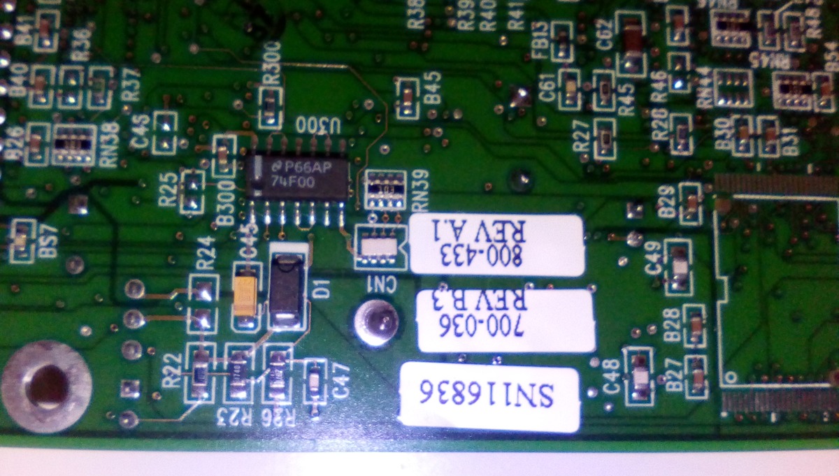

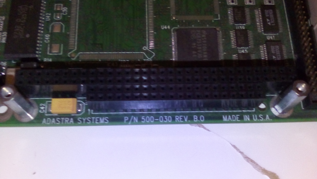

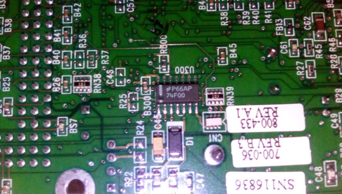

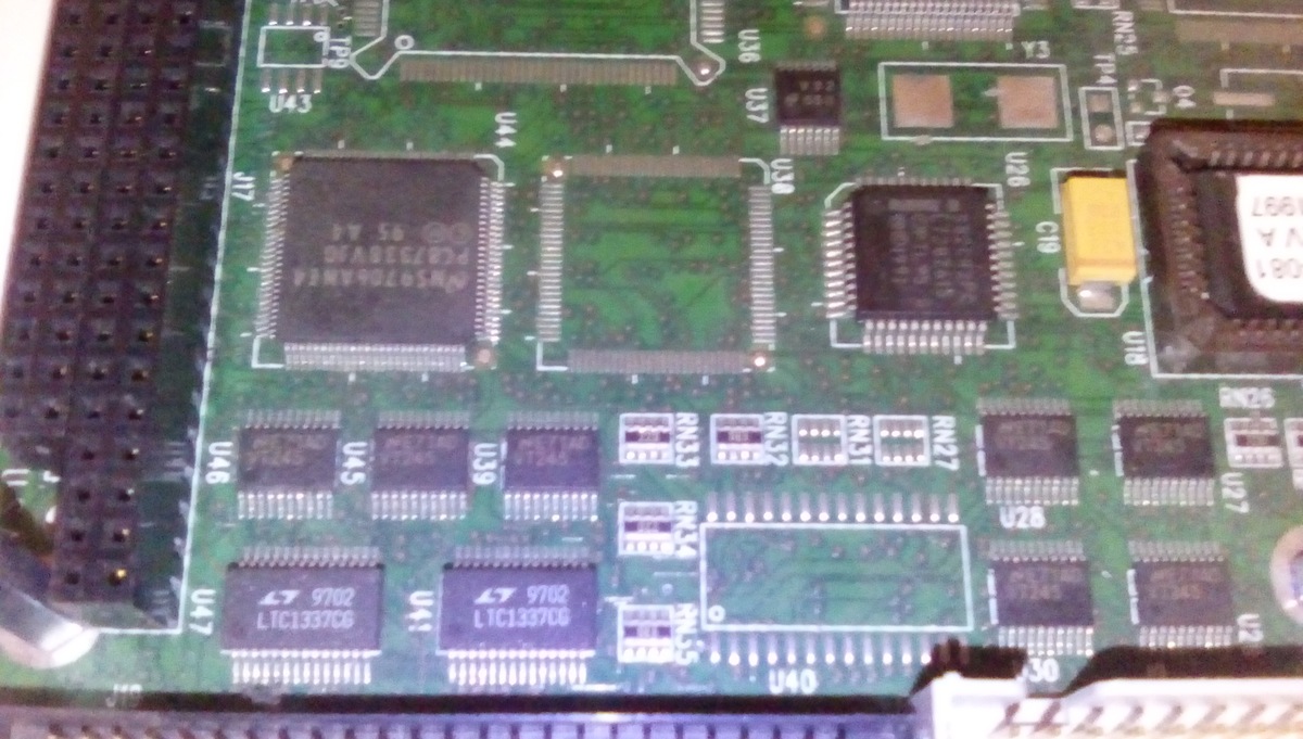

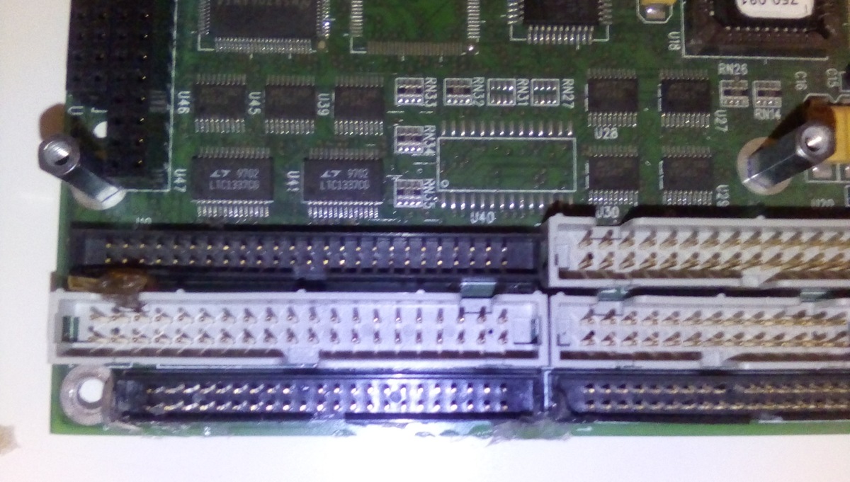

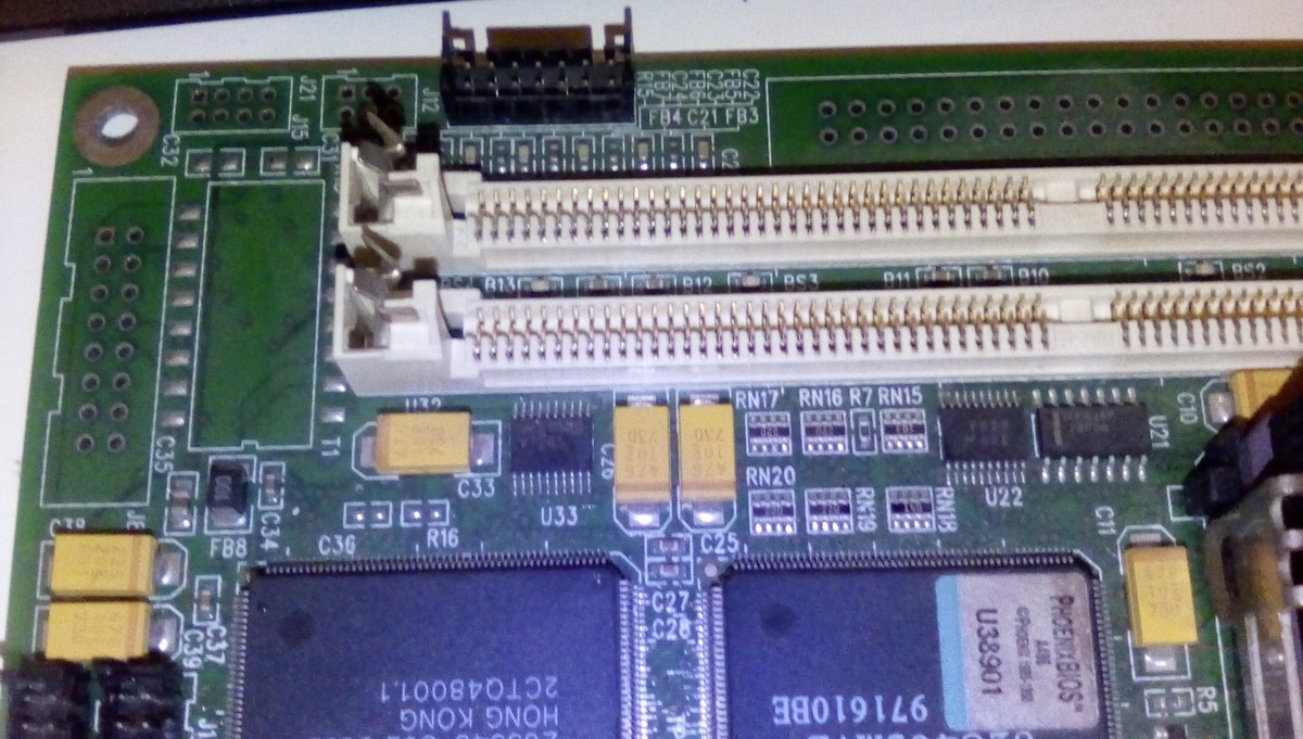

Udo A. schrieb:
> Warten wir 'mal die Bilder ab, das "Keyboard/Floppy Drive Cable"
> könnte/wird ggf. nur eine Art Kabelsammel-Baum sein.
> Andererseits, 20 Pin-Stecker sollten sich doch auch auf
> dem Board irgendwie verfolgen lassen, nun ja, mit etwas Glück
> (Layer hin oder her...).
> Der Multi- bzw. PS/2-Chip läßt sich sicherlich auf den Bildern
> finden.
> Aber wie ja schon gesagt, ohne Board-Doku, ist das 'eh schon
> schlecht  :-(
Hallöchen ! Guten Abend >Udo und alle zusammen !
Ich hoffe ich konnte jetzt endlich mal ein paar Fotos zusammen bekommen.
Auf GPS Info habe ich verzichtet :)
Es wäre super wenn jemand eine Idee hat...
Gerne auch etwas exentischer so mit Logic Probe oder Oszylloscope... LOL
Oder auch ein Arduino mit 20 Kabeln die ich dranmachen muss und er sucht
dann :) ... Bin gespannt was hier rauskommt weil auf sowas werden wir
öfters stoßen ... ( Alte Hardware ohne "richtige" Service Manuals )
Ich würde mich freuen wenn Ihr mir helfen könntet...

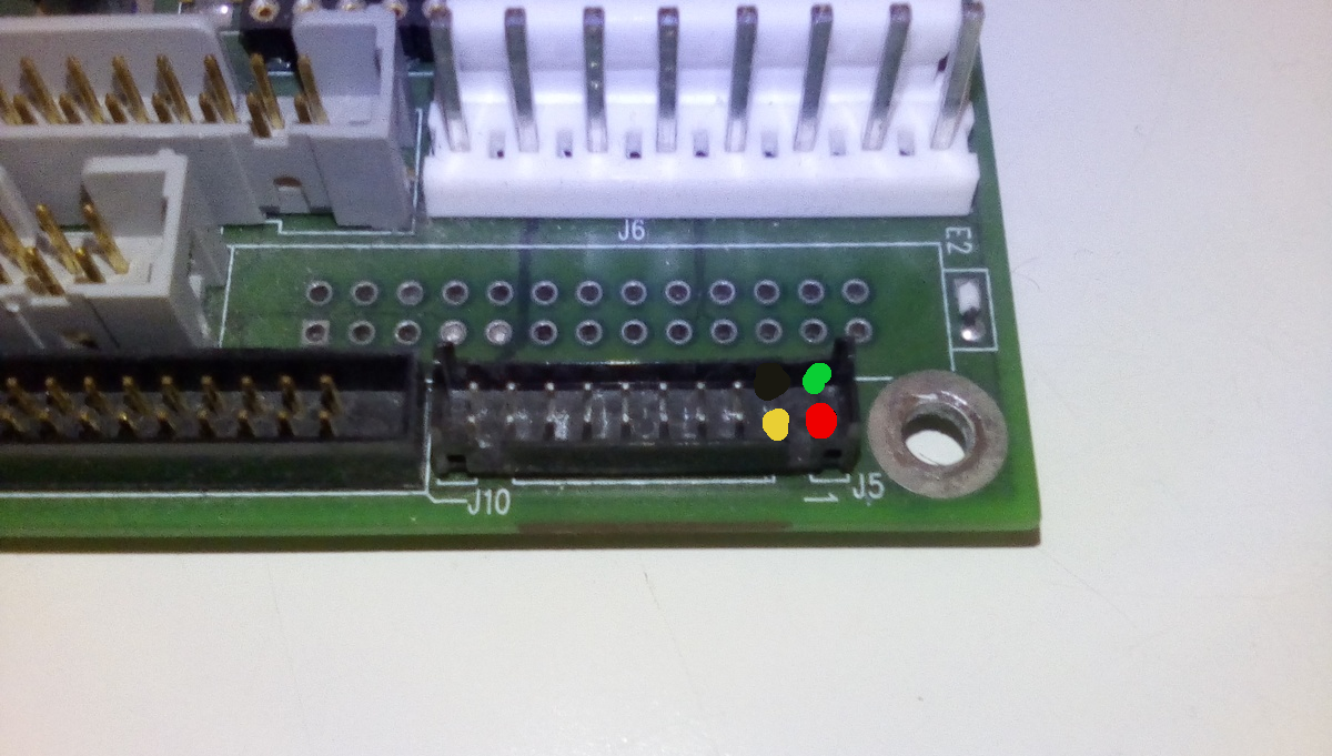

von Udo A. (aus)
Bei dem 20-Pin-Anschluß ist es eben die Frage, ist da irgendwo wirklich
ein PS/2- oder mindestens ein AT-Anschluß eines Keyboards?!
Bei "solch Zeuch", embedded single board computers, ist durchaus vieles
zu erwarten...
Eines, besser:
mehrere Bilder der Rückseite des Bordes wäre auch schön gewesen.
Besonders der Bereich des 20-pin J5 (Rückseite) würde die Sache wohl
vereinfachen, auch eine bessere Draufsicht des J5 und dessen Umgebung.
Also erst einmal ohne weitere Bilder...
Vorab und wichtig:
https://www.dguv.de/medien/ifa/de/pub/rep/pdf/reports2013/innenraumarbeitsplaetze/kapitel_10.pdf
ESD (allg. gesprochen: Board erden, Dich erden)
Sollte am J5 (20-polig) wirklich der PS/2-Tastaturanschluß zu finden
sein - einfach messen:
Die PS/2-Tastatur braucht im allgemeinen 4 Anschlüsse:
a) VDC +5V
b) Ground (GND)
c) Data
d) Clock
VDC +5V und Ground (GND) für die Spannungsversorgung des
Tastaturkontrollers, Data und Clock (und Ground) für die Kommunikation.
a) und b) sollten sich einfach per Ohmmeter und Sichtkontrolle (!) am
spannungslosen Board finden lassen, dann noch einmal im eingeschalteten
Zustand per Voltmeter nachmessen.
Es sind sicherlich auch mehrere andere Pin des J5 mit GND und ggf.
anderen Spannungen zu finden, mehr als 24V-DC sollten es aber auch bei
einem so "komischen" PC-Board wohl nicht werden.
Damit sind es nur noch max. 18-pin, wovon eben 2 Pin (hoffentlich)
für die PS/2-Tastatur sind.
Ein Oszi wäre echt von Vorteil, ein billiger Logic-Tester würde auch
reichen, es geht aber bei einem 486er wohl auch ein hochohmiges
Voltmeter (Multimeter mit fest einstellbaren DC-Meßbereich, eines

Kurze Beschreibung des PS/2-Tastatur-Protokolls beim PC-Start ohne
angeschlossener Tastatur:
1.)
Im Einschaltmoment des PC werden Clock und Data vom Board auf "low"
gezogen.
2.)
Nachdem das BIOS im PC eine erste Initalisierung aller anderen Bauteile
vorgenommen hat, wird zunächst Data deaktiviert, geht also (wieder)
auf "high" (meist per Pullupwiderstand)
3.)
Ist der PC im weiteren Initialisierungs-Ablauf dann bereit zum Empfang
der Keyboard-Daten, wird auch Clock deaktiviert, geht also (auch wieder)
auf "high" (meist per Pullup)
also:
Power:                    Aus-->Ein
Data:  unbestimmt (meist high)-->low-->high-->high
Clock: unbestimmt (meist high)-->low-->low-->high
Du hast also ggf. 18 Pin-Anschlüsse zu testen, je nach Deiner
Ausstattung sind das dann eben so 30x Board Ein/Aus.
Schnelle Messung wäre wohl: mehrpoliger Logigtester
"Hipster-Lösung": ein Cloud-App mit Raspberry Pi mit (hoffentlich)
Spannungswandlern ;-(
einfachster Weg:  Geduld und analoges Voltmeter
Bei einem normalen (alten) PC klappt das auch genau so, bei diesen
Single-Board-Typen sind aber durchaus auch andere "Komisssssch-keiten"
zu erwarten.
Reicht Dir das schon zur Suche?
PS:
Hier z.B. die dt. Wikipeda zur PS/2 und dem Protokoll:
https://de.wikipedia.org/wiki/PS/2-Schnittstelle#Protokoll
von Udo A. (aus)
Sam M. schrieb:
> osborne keyboard pinout 20 pin
Ggf. hat er ja Glück, und es ist kein solches, es sieht zumindest so
aus, als ob die Nasen des Wannensteckers an anderen Stellen sind.
Wo soll er den so ein "osborne keyboard" noch auftreiben...
Vielen , vielen Dank für die Info !
Mache heute neue Fotos und freue mich auf das weitersuchen  :)
Dankeschön !
Frank
von Raul (Gast)
The keyboard connector is the j5. the first 4 pins +5,clock,data,gnd
von Raul (Gast)
HI , the pin put was red +5 ,green clock, black gnd,yellow data.
