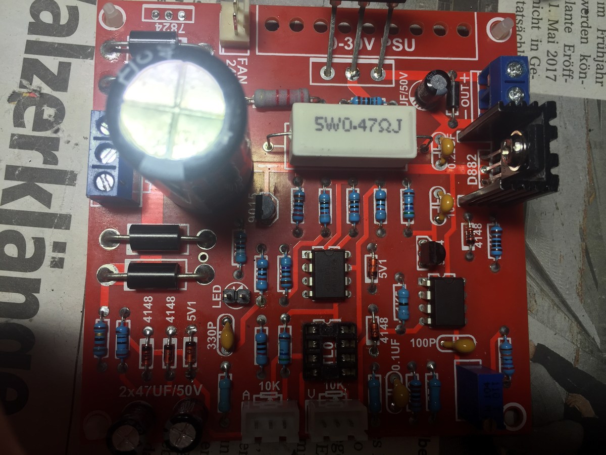

Guten Abend,
ich habe mir vor einer Weile so ein Netzteil-Kit gekauft
https://www.qsl.net/z33t/dc_0-30v_0-3A_eng.html und anhand dieser
Webseite alles ordentlich aufgebaut, leider funktioniert es nicht, weil
an der Zener-Diode D7 keine -5,1V erzeugt werden, sondern -1,7V, der
Widerstand R2 wird heiss und der Op-Amp U3 wird warm und noch wärmer,
wenn ich den Volt-Poti nach rechts drehe, dabei geht die Spannung an der
Z-Diode gegen Null. Hab alle Teile drumrum getestet, die Diode
getauscht, auch ewig recherchiert, finde den Fehler aber nicht.
Nun hoffe ich, dass mir jemand dabei helfen kann, weil der Schaltplan
wohl recht bekannt ist und hier mal in einem langen Thread diskutiert
wurde.
Vielen Dank im Voraus,
Willi

von Michael B. (laberkopp)
Vergrössere C2 und C3 auf 470uF (220uF geht meist auch),
verringere R2 auf 22 Ohm.
Welche Trafospannung verwendest du ? Die TL081 werden massiv über ihren
Grenzwerten betrieben, wenn wie vorgesehen ein 24V~, 27V~ oder 30V~
Trafo benutzt wird, 20V~ sind die höchste für die zulässige
Trafospannung (wodurch das Netzteil dann auch nicht mehr als 20V= sauber
produzieren kann). Man müsste OPA604 verwenden.
Das Netzteil hat so viele weitere technische Fehler, C1 zu klein müsste
12000uF haben, Q4 schafft keine 90W müssten 2 parallel sein, U1 startet
manchmal nicht bräuchte 100k Widerstand nach plus am Ausgang, R22
überlastet wenn wirklich 0.25W verwendet werden, daß es letztlich nicht
funktioniert.

von Dieter (Gast)
Fuer eine Fehlersuche muessten auch viel mehr Messwerte an weiteren
Stellen in der Schaltung geliefert werden.
von Michael K. (miccha)
die Zdiode falsch eingelötet. Strich muss auf plus!

@Michael K. das war eine meiner ersten Vermutungen, aber der Strich
liegt am Plus des C3 und Minus von C1 und C2, genau diese Ecke verstehe
ich eben nicht, warum der C3 mit dem Plus am Minus der beiden anderen
anliegt und was R1 macht, kann ich nur raten, aber deswegen hab ich die
Z-Diode auch nicht umgedreht, kein Plan was dann erst passiert.
Das Netzteil wird ja hier auch in einem anderen Thread erwähnt, ist ein
recht alter und langer Thread, in dem es um die gemeinsame Entwicklung
eines LNT geht, aber vielleicht könnte man hieraus einen
"basic"-Fehlerbehandlungs-Thread machen, also nur Veränderungen, die mit
der mitgelieferten Platine möglich sind.
Was ich bisher darüber gefunden habe ist, dass oft defekte Bauteile
mitgeliefert werden, weil sie nicht getestet werden und dass der
Aufdruck auf den Platinen fehlerhaft sein kann, Einbaurichtung etc. Ich
denke nicht, dass das Teil verkauft wird, aber unter keinen Umständen so
funktionieren kann wie es verkauft wird, sicher nicht so perfekt und es
sind wie üblich chinesische Ampere und Watt, wie man in
russisch-sprachigen Foren sagt, also weit weniger als angegeben, aber
eigentlich kann das Ding schon was.

von Bastler (Gast)
Ratgeber schrieb im Beitrag #5641927:
> Ziehe mal U3 aus der Fassung
Jop, ich war so schlau und hab mir die Fassungen gespart, waren zwar
keine dabei, aber ich hatte welche, nun ist wenigstens U3 gesockelt.
Jedenfalls sinkt die Spannung auf -5,12V und die Spannung am C1 steigt
um 0,5V. Hab die Widerstände um U3 gemessen und die stimmen. Schritt 3.
Beitrag #5642096 wurde von einem Moderator gelöscht.
Beitrag #5642098 wurde von einem Moderator gelöscht.
von Bastler (Gast)
Ohne R20 sinds -4V bis -5V und ohne R20 und D9 sinds -2,2 bis -2,45V.
Sauber gelötet ist es.
Beitrag #5642173 wurde von einem Moderator gelöscht.
von Bastler (Gast)
Ne, am Ausgang sind mit und ohne U3 0,01V und wenn beide Potis voll
aufgedreht sind, sind es ohne U3 0,02V, mit U3 0,24V
Hab grad mal den andere Trafo nochmal probiert und es sind doch ganze
37V am C1 und U2 wird davon auch ordentlich warm, aber nicht heiss,
vielleicht hab ich die Op-Amp mal gehimmelt, als ich den Trafo schonmal
probiert hab, aber das Problem war ja vorher schon da.
Herzlichen Dank mal zwischendurch.

von Lurchi (Gast)
Das Problem mit der zu hohen Spannung für die OPs gilt unabhängig davon
wie man die Spannung per Poti einstellt. Mehr als etwa 20 V (AC) sollte
der Trafo nicht haben, wenn man an der Schaltung nichts ändern will.
Der Elko C1 sollte ggf. etwas größer, aber man muss es auch nicht
übertreiben, denn für 3 A ist der Gleichrichter schon grenzwertig und
der Leistungstransistor deutlich zu kleine, wenn man mehr als 12 V vom
Trafo hat. D.h. man sollte statt C1 zu vergrößern eher den maximalen
Strom auf etwa 1-1.5 A reduzieren, dann passt auch C1 wieder und die
Dioden habe sogar etwas Reserve.
Ein defekter OP, der zu viel Strom zieht wäre eine plausible Erklärung
für das einbrechen der negativen Versorgung. Für U1 und U3 ließe sich
die Spannung relativ einfach reduzieren. Da reichen ggf. auch die 12 V,
die für den Lüfter gedacht sind (ggf. R6 etwas kleiner damit es reicht).
Der kritische OP ist U2, der sollte nicht mehr als etwa 30 V als
positive Versorgung bekommen.
Wie groß C2 sein sollte hängt von der Spannung des Trafos und den OPs
ab. Den würde ich eher nicht vergrößern, außer wenn die Trafospannung
klein ist (z.B. <15 V). C3 sollte aber definitiv größer werden. Ggf.
kann auch R3 etwa kleiner werden wenn geänderte OPs mit Strom benötigen.
Die Korrektur mit minimalen Änderungen dürfe sein:
1) Trafo mit eher 18-20 V  -> maximale Spannung eher so bei 15 V,
   bei wenig Last ggf. etwas mehr
   Wegen des Einstellbereichs ggf. R6 auf ca. 5.6 K reduzieren.
2) R18 auf ca. 100 K       -> maximaler Strom ca. 1.6 A statt 3 A
ggf. optional noch:
3) C3 vergrößern auf 220 µF-470µF
4) falls nötig ggf. R2 reduzieren auf z.B. 22 Ohm

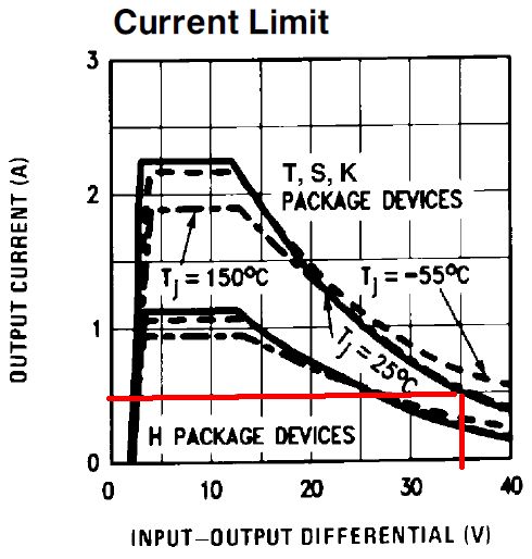

Bastler schrieb:
> Dafür reicht ein LM317
Nein, natürlich nicht, du hast nur sein Datenblatt nicht gelesen,
nur die Maximalwerte im Kopf.
Wie man deutlich sieht, schafft ein LM317, wenn er mit 35V versorgt wird
aber auf 1.2V eingestellt ist, nicht mal 0.5A
https://www.uni-kl.de/elektronik-lager/416048
Aber wen interessieren schon Fakten aus Datenblättern wenn man sich mit
Halbwissen was Schöneres zusammenwünschen kann...
So ähnlich ging es auch den Designern deiner billigen Netzteilschaltung.
Oder das falsche. Dieses Diagramm findet man bei TI nur im Datasheet vom
LM117 / LM317-N, das noch aus der Zeit von NatSemi stammt. Im dem vom
LM317 findet man es nicht. Da steht das zwar auch drin, aber weit
subtiler in den Daten.

von Manni (Gast)
Mach doch mal ein gutes Bild von deinem Aufbau, damit man das mit dem
Bestückungsplan vergleichen kann.

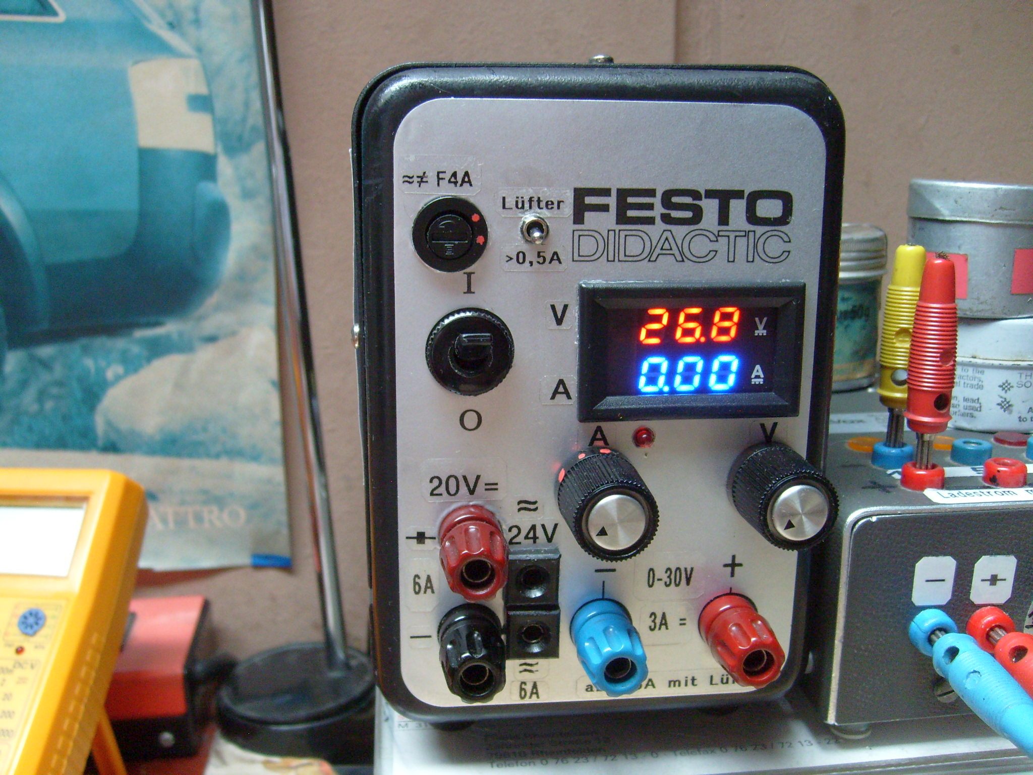

von Festo (Gast)
Bastler schrieb:
> Ouh, stimmt, MC34071 warens Ebay-Artikel Nr. 132786522737
Hallo Bastler
kann man die MC34071 direkt gegen die TL081 austauschen oder muss man
noch Platinenanpassungen machen?
Ich habe meine Netzteil Elektronik mit einfachen Teilen
angepasst so das sie nun schon über ein Jahr allen Belastungen stand
hält. Nun kann ich problemlos dauerhaft 4A bei max. 21V ziehen.
Meine Trafo Ausgangsspannung zur Versorgung ist ohne Last auf
~ 23,4V. Die 4 Gleichrichterdioden habe ich von 3A auf 6A erhöht, den
2SD1047 Leistungstransitor ausgetauscht gegen einen BDY57 (TO-3 /25A),
den 0,47 Ohm Keramikwiderstand erhöht von 5W auf 15W. Hinten am Gehäuse
ist ein 80x100mm Alukühlkörper auf den ich einen gebrauchten 12V PC
Lüfter draufgeschraubt habe. Dieser läuft mit den 6V von der V/A Meter
Stromversorgung(Spannungsregler 6V) schön leise und hält die BDY57
Temperatur immer unter 70 Grad. Zur besseren Volt Regulierung habe ich
einen 10 Gang Poti eingebaut. Fazit: Ich habe aus einem alten FESTO
Netzteil und ein paar gebrauchten Teilen für insgesamt ca. 7.- € ein
kompaktes Netzteil bekommen das wirklich sehr gut funktioniert.
