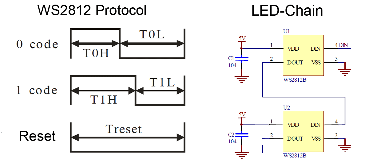

lässt sich das schnelle Timing des WS2812 Protokolls mit einem TL82
Operationsverstärker im Komparatorbetrieb erreichen oder werde ich da in
Verständigungsproblemen kommen?
-Slew Rate Max. :  13V/µSec
-WS2812 Zeiten siehe Anhang

leider ist im Anhang der Wert der Zeiten nicht erkennbar.
Beim seriellen Protokoll des WS2812 müssen die Flanken auf rund 150ns
genau passen. Dafür einen OPV zu nehmen, der für eine 0-5V-Flanke knapp
400ns braucht, ist eine schlechte Wahl. Mal davon abgesehen, dass es dir
schwer fallen wird, den TL082 als Komparator gerade 0V und 5V treiben zu
lassen (dazu müsstest du seiner Versorgungsspannung schon ziemlich
exotische Werte geben).
Für ein digitales Signal eignen sich digitale Treiber meist wesentlich
besser als analoge OPV. Wozu willst du den TL082 überhaupt einsetzen?
Soll er als Pegelwandler dienen? Dann nimm lieber einen digitalen
Pegelwandler. Im Artikel zu Pegelwandlern
https://www.mikrocontroller.net/articles/Pegelwandler#3.2C3_V_.E2.87.92_5_V
ist z.B. der 74LV1T04 aufgelistet:
http://www.ti.com/lit/ds/symlink/sn74lv1t04.pdf
