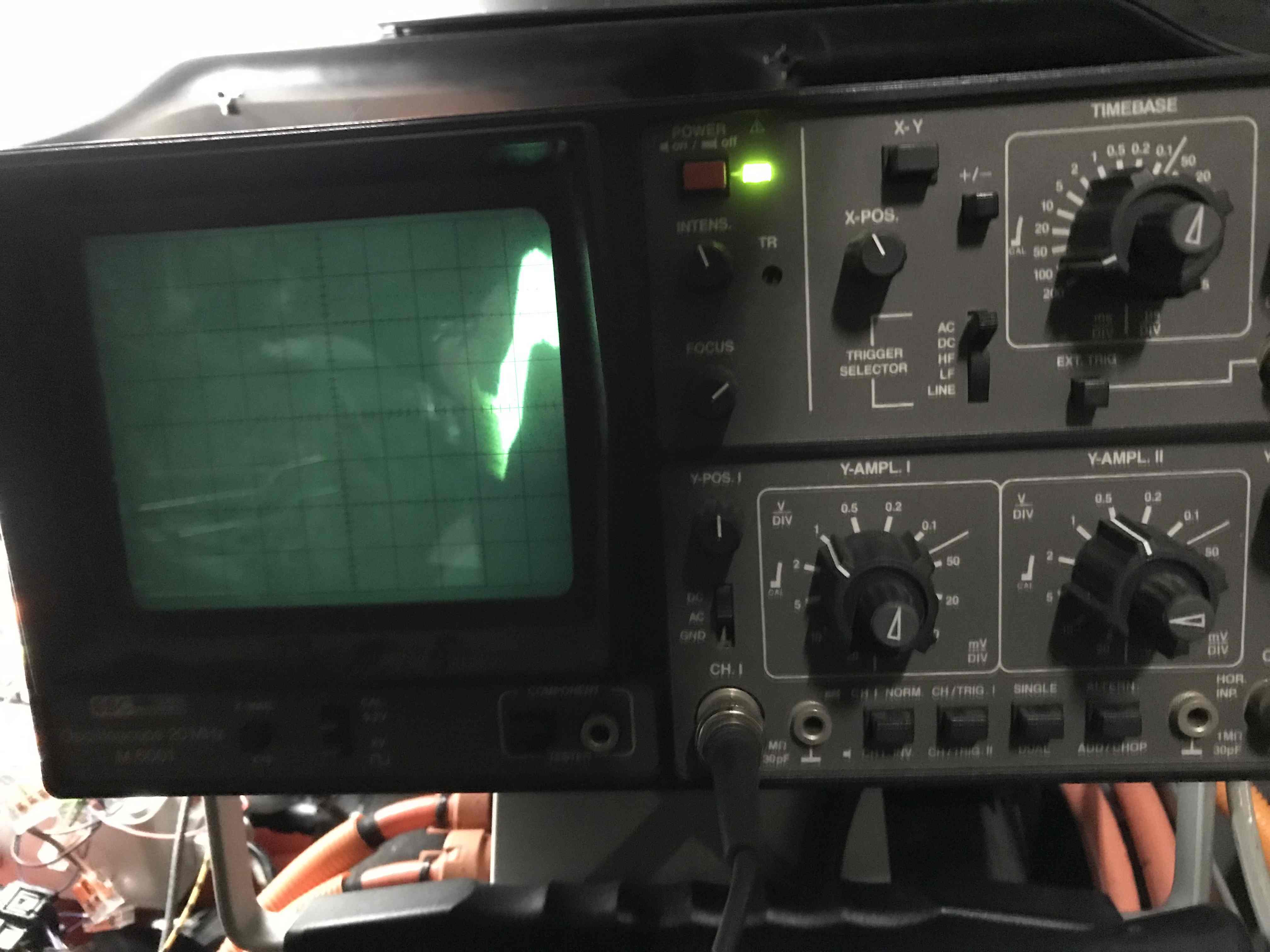

#5643884
So sieht das Signal aus, ca. 4V und 300ms Periode

Einstellungen des Oszilloskopen

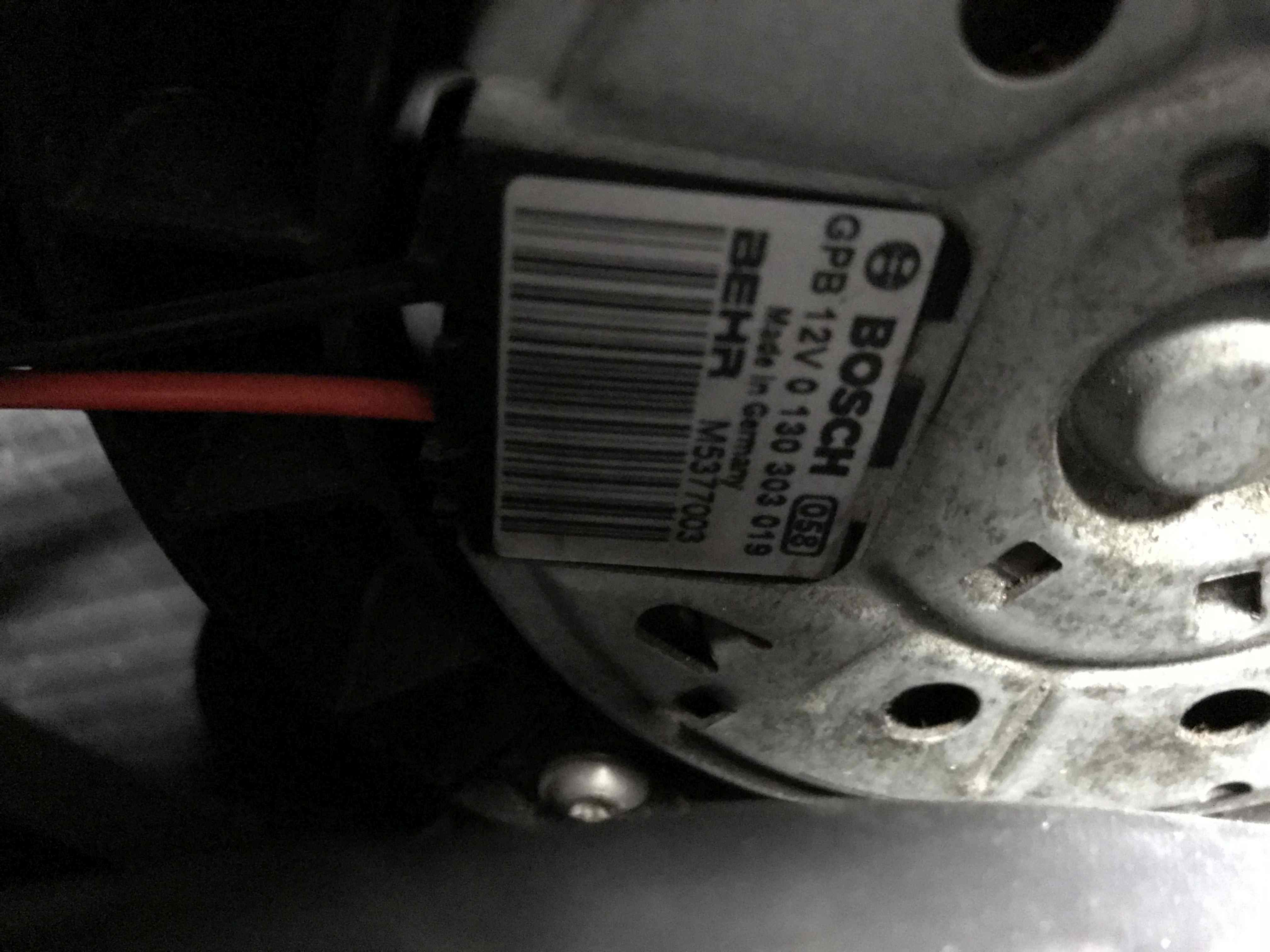

Das ist der Motor, der mit dem PWM Signal gesteuert werden soll. Wie geht das? Hat da jemand eine Idee?
Das ist der Lüfter

Moin Moin, bei der Mercedes A-Klasse W168 wird das ähnlich gemacht! Dabei hat der Lüfter aber eine eigene Intelligenz und das PWM-Signal dient nur zur Kommunikation. Zum Lüfter gehen dann 3 Kabel, Rot (Klemme 30), Braun (31) und ein Blaues (Signalleitung) PWM bei 10% bedeutet Lüfter aus! Dann geht es in verschiedenen Schritten bis 90 % für volle Leistung ohne das Signal läuft der Lüfter immer Vollgas bei Zündung ein. Ich denke im BMW I3 wird dasPWM.Signal auch nur als Datenleitung genutzt, da also mal die Ansteuerung in Erfahrung bringen oder verschiedene Zustände die Wichtig sind im I3 Nachmessen. Dann brauchst du ja eigentlich nur einen robusten kleinen Mikrocontroller, der als Eingang die Relaisschaltung hat und das PWM-Signal weitergibt, sollte eigentlich kein Problem sein. Gruß, Stefan
#5647788
Hmm, auf den Bildern kann ich kein drittes Kabel zum Lüfter entdecken, da wird es sicherlich noch ein Steuergerät zwischen Motorsteuergerät und Lüfter geben (Beim I3! das Motorsteuergerät wird die Abwärme für den Betrieb des Lüfters mit Sicherheit nicht so einfach los! Zum Interesse, wo ist der Vorteil das ganze mit PWM zu steuern? Wenn es dir nur um den Lüfter geht, kannst du ja einfach auf ein größeres Relais umbauen oder/und auf einen Thermoschalter im Wasserkreislauf setzen, wie zu ganz analogen Zeiten ... wobei der Schalter auch nur digital kann :-D Gruß nochmal

Dein Oszi Signal sieht nach Brumm aus, und nicht nach PWM. Da erwarte ich ein Rechtecksignal. Ich vermute dass der regelbare Lüfter per CAN Bus angesteuert wird. Da kann er auch dem Steuergerät mitteilen, was er gerade macht.
