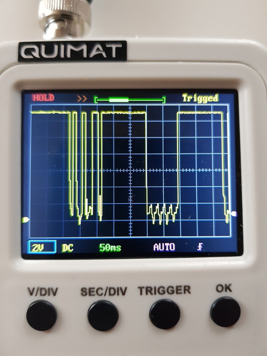

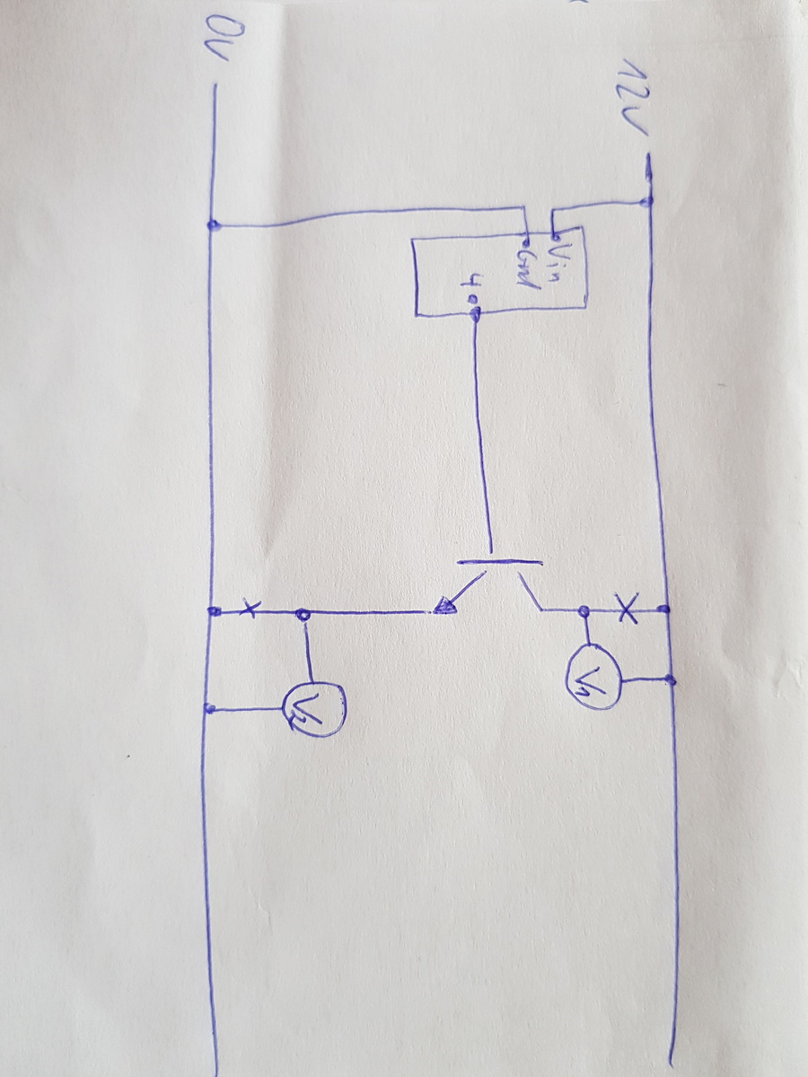

Hallo Leute,
Entschuldigt für die recht einfache Frage -vermute ich zumindest-.
Ich möchte ganz einfach ein 5v Signal auf 12V Signal umwandeln.
Ich habe meine Schaltung hochgeladen sowie 2 oszilloskop Bilder.
Wenn ich an V1 messe(mit Leitungsunterbrechung) bekomme ich das
unsaubere 12V Signal, mit dem ich garnicht zufrieden bin.
Was mir auch den Kopf zerbricht, dass die signalerzeugung genau falsch
herum ist, dass der Signalausgang an v2 sein sollte und nicht an v1.
Wenn ich jedoch an v2 messe(mit Leitungsunterbrechung) bekomme ich das
saubere 5V Signal.
Als Signalerzeuger arbeitet ein Digispark.
Hat jemand einen Tipp für mich?

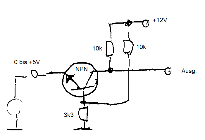

von Michel M. (elec-deniel)
von Ach Du grüne Neune (Gast)
So könnte es gehen.
von hinz (Gast)
Pegelwandler in Basisschaltung.

Mit einem NPN in Basisschaltung sind gerade mal vier.
Genau, Hinz hat recht. Wenn der Ausgang nicht zu stark belastet wird,
ist das auch völlig ausreichend.

von Günter Lenz (Gast)
OK, als Schaltverstärker, dann würde ich es auch so
machen wie "Ach Du grüne Neune" es vorgeschlagen hat.

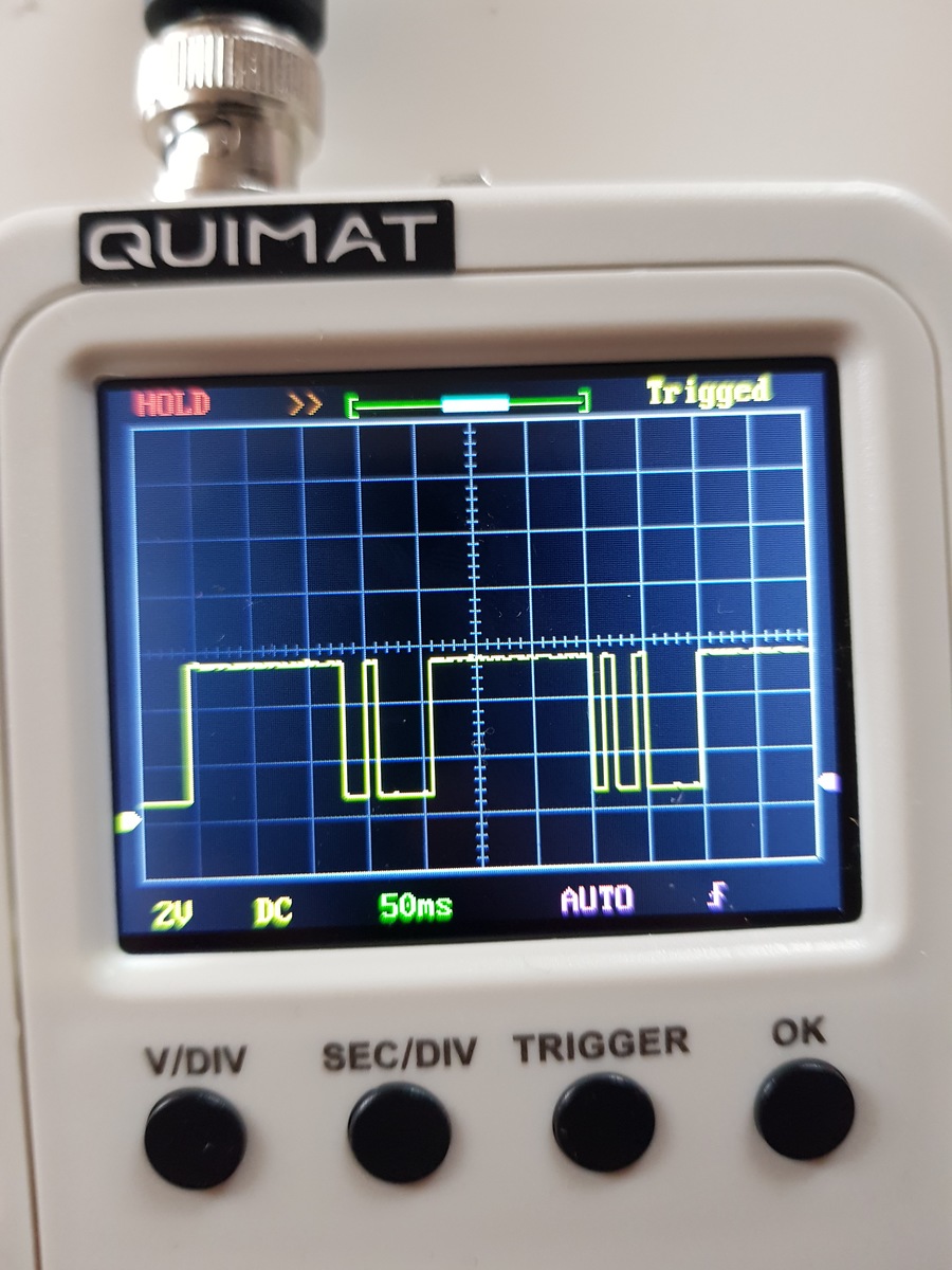

von Andreas (Gast)
Kann mir jemand die Schaltung von ach du grüne Neune erklären?
Sie funktioniert, jedoch verstehe ich sie nicht ...
von Andreas (Gast)
Vorallem wieso dieses jetzt ein so gutes signal ist und meins so
schlecht war. Woran liegt das?
von hinz (Gast)
Basisschaltung:
http://www.elektronik-kompendium.de/sites/slt/0205081.htm
War kompletter Murks.

von Jens G. (jensig)
Weil Du keinen Kollektor-R hattest. Denn die kleine Ripplespannung
entspricht genau den 50Hz der Netzfrequenz, was eben so einstreut, wenn
da kein R zwischen Meßspitze und Masseleitung ist.
Auch sieht es so aus, als ob Du Masse des Oszis am Kollektor, und
Oszi-Eingang auf Plus gehabt hast.
