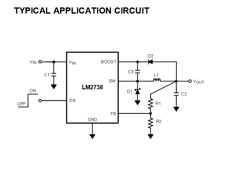

Richtig macht man es mit Schaltregler, step down Stromschaltregler.
Punkt.
Kommt mit von 7.5V bis 4.5V absackender Batteriespannung klar für die
2.8V bis 3.6V verschluckende LED bei geregelten 750mA.
Es gibt viele IC die das können,
LM2738 wäre einer davon.

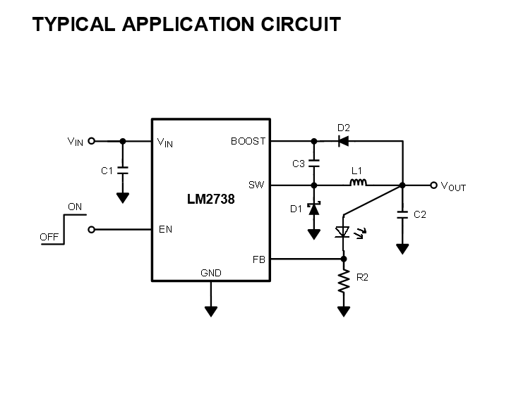

"Houston, we have a ..." schrieb:
> Wie genau ändern Profis
> die typische CV-Schaltung (Datasheet auf Seite 1) ab für CC/KSQ?
Im Prinzip so wie im Anhang "LM2738_LED_CC.png". Der R2 berechnet sich
dann R2=Ufb/Iled mit Ufb=0,8V laut Datenblatt. Für 100mA würde ich dort
z.B. einen 8,2 Ohm Widerstand einsetzen. Dieses Verfahren lässt sich
auch auf fast alle anderen Schaltregler anwenden. Mit ein wenig "Glück"
kann man sich sogar den Ausgangskondensator C2 sparen.

Gast #5644875
Vielen Dank an alle, für die Erklärung. Wirklich praktisch.
Und je niedriger Vref, desto kleiner kann der Shunt werden.
Diese Möglichkeit hätte höheren Bekanntheitsgrad verdient.
Moderator (Firma: Titel) Persönliche Seite #5644918
Man kann hier auch einen OP-Amp als Verstärker einfügen und kommt mit
100mV Spannungsabfall aus. Dann muss man aber die Stabilität der
Regelstrecke im Auge behalten und ggfs. ein wenig an der Kompensation
rumschrauben.
Naja, so richtig geheim ist die nicht...  ;-)
