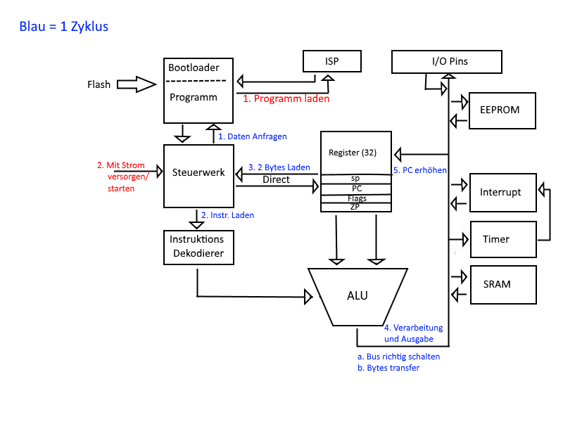

ich versuche mir schon seit geraumer Zeit ein Bild von den Internen
Abläufen eines AVR Mikrocontrollers zu schaffen.
Die Blockdiagramme von der AVR Architektur und die vielen Videos über
die Harvard Architektur auf YouTube sind ein guter Anfang, aber meiner
Meinung nach nicht vollständig oder zu ungenau.
Bis her musste ich Stückchenweise Informationen aus diversen Büchern
rausfiltern oder aus Internet Seiten beschaffen und vor allem eine Menge
Improvisieren damit es für mich logisch erscheint...
Ich habe jetzt mal aus meinem Wissen heraus ein eigenes Diagramm
entworfen und möchte die internen Abläufe während eines Zyklus hier
wiedergeben, in der Hoffnung, dass man mich auf Fehler hinweist und...
ich denke ihr wisst worauf ich eigentlich hinaus will.
Das Diagramm befindet sich im Anhang.
___________________________________
Vor dem Programmstart:
1. Programmierung des Bootloaders im Flash mittels Serieller
Schnittstelle
2. Programmierung des Flash-Speichers mittels Bootloader (Wieso man das
   machen muss ist mir unklar)
Programm startet sobald der uC mit Strom versorgt wird:
   Steuerwerk holt die Programmzähler Variable aus dem Register
1. Steuerwerk holt Instruktion und beide Konstanten aus dem Flash
2. Steuerwerk lädt Instruktion in den Instruktions Decoder (wieso auch
immer)
3. Steuerwerk lädt beide Konstanten in die Register
4. Alu verarbeitet die Daten, konfiguriert/schaltet Datenbus und gibt
das
   Ergebnis weiter an den Datenbus (und evtl. Flags)
5. PC wird inkrementiert
6. Steuerwerk erhält die Anweisung noch mal von vorne zu beginnen
Wahrscheinlich macht das meiste von mir beschriebene überhaut keinen
Sinn oder ist unschlüssig, deshalb erwarte ich auch nicht, dass man mir
den Ablauf von Grund auf erklärt, aber eine sehr gute Quelle wäre
Hilfreich.
Danke
Weil das auszuführende Programm zwingend im Flash liegen muss. Das ist
ein "Nachteil" der Harvard Architektur: die Trennung von Daten- und
Programmspeicher.
int 21h schrieb:
> Programm startet
Die Beschreibung des Programmablaufs könnte von einem beliebigen Rechner
stammen. Daran ist nicht erkennbar, ob es ein Von-Neumann- oder ein
Harvard- oder ein sonstiger Rechner ist. Auch ein Von-Neumann-Rechner
kann/wird einen Flash-Speicher haben, um das Programm und
Initialisierungswerte zu speichern.
von Karl M. (Gast)
und diese Aussage ist falsch:
"Vor dem Programmstart:
Schnittstelle
   machen muss ist mir unklar)"
von (prx) A. K. (prx)
Zum Schema: Wären PC, SP und Flags Teil des Registerfiles, würden die
Befehle wesentlich länger dauern als real.
von Viktor B. (coldlogic)
Der Ablauf vor dem Programmstart ist leider falsch. Vor jeglicher
Programmierung hat man im Flash lauter Einsen. Deswegen, sollte man den
MC mit Strom versorgen, wenn der nicht beschrieben ist, macht er nichts
(alles 1 = NOP, No Operation oder auch invalid OP-Code, weiß nicht, wie
es beim AVR gelöst ist). Um erstmal etwas ins Flash zu schreiben,
benutzt man herstellerspezifische Schnittstellen, die betrachten wir
hier mal nicht. Nehmen wir also an, wir hätten unser Programm schon als
Abfolge von Bytes im Flash. Beim Anlegen der Spannung, wenn der evt.
eingebaute Brownout Detection die Reset-Leitung loslässt, macht der MC
das, was schon beschrieben war mit PC, Steuerwerk etc.
Wichtig: Der Bootloader ist auch nur ein Programm wie jedes andere. Was
der macht ist - auf einer der seriellen Schnittstellen zuhören und,
sollte etwas kommen, was nach einem Programm aus einer seriösen Quelle
aussieht, dieses aus dem Buffer der Schnittstelle ins Flash zu
schaufeln.
Und zu Punkt 2: versuch mal, das Steuerwerk als eine kombinatorische
Schaltung zu zeichnen. Du wirst sehen, dass mehr Signale an die ALU
nötig sind, als die Instruktion freie Bits bereitstellt. Das heißt, man
braucht etwas, wo der OP-Code reinkommt und die Steuersignale an die ALU
rauskommen. Genau diese Anhäufung von Logik ist dieses Instruction
Decoder.
von W.S. (Gast)
Dann vergiß dein Diagramm. Es ist schlichtweg falsch - und zwar in allen
Teilen. Lies dazu lieber die Dokumentation zu den kleineren PIC's. also
PIC16Fxxx und so. Dort ist das deutlicher dargestellt, um den Leuten zu
erklären, daß es dort keine Load-Modify-Store Architektur gibt.
Du kennst hoffentlich den grundlegenden Unterschied zwischen Harvard und
v.Neumann?
Das ist für den Programmierer der eigentliche Knackpunkt:
Bei Harvard ist der Programm-Raum schlichtweg getrennt vom Daten-Raum.
Das hat Konsequenzen:
1. ein Programm kann nicht aus dem Daten-Raum ausgeführt werden
2. für Daten und Konstanten braucht man getrennte Zugriffs-Mechanismen.
3. bei Zeigern muß man strikt untescheiden zwischen Zeigern in den
Datenraum und Zeigern in den Programm- bzw. Konstantenraum.
Ansonsten weißt du ja, wa eine Turing-Maschine ist, falls dir nochmal in
den Sinn kommt, ein Diagramm zu erstellen.
W.S.

von Axel S. (a-za-z0-9)
Praktisch jedes Datenblatt eines AVR Controllers enthält ein deutlich
genaueres Blockschaltbild als dein "Werk" oben ...
Auch das ist relativ ausführlich im Datenblatt beschrieben. Abschnitt
"AVR CPU Core" und da spezifisch der Unterabschnitt "Instruction
Execution Timing"
> Schnittstelle
Ein AVR enthält nicht zwingend einen Bootloader. Ab Werk ist der Flash
leer (gelöscht).
> das machen muss ist mir unklar)
Es muß irgendwie ein Programm in den Flash gelangt sein. Das kann
per Bootloader geschehen, muß aber nicht. Die weitaus meisten AVR
dürften ihren Flash per ISP-Schnittstelle programmiert bekommen haben.
Hier fehlt die Initialisierung durch das Hardware-Reset. U.a. werden
dabei die meisten Register auf definierte Anfangswerte gesetzt.
Der PC ist keine Variable und auch kein (separates) Register. Der PC ist
ein Teil des Steuerwerks.
Aus wievielen Worten ein Maschinensprach-Befehl besteht, ist von Befehl
zu Befehl verschieden. Deswegen wird immer das erste Wort geholt und
nach der Decodierung des ersten Worts weiß das Steuerwerk, ob und
wieviel weitere Worte dazu gehören.
> immer)
Das ist kein extra Schritt. Das erste Wort jedes Befehls wird direkt in
den Decoder (respektive dessen Eingangsregister) geladen. Allerdings ist
schon die Unterscheidung zwischen Steuerwerk und Befehlsdecoder
merkwürdig. Der Decoder ist der wesentliche Bestandteil des Steuerwerks.
> das
Die ALU schaltet keine Busse. Das macht das Steuerwerk.
Wenn die Instruktion mehr als ein Wort lang ist, wird er das auch
zwischendurch schon mal.
> Hilfreich.
Wenn du die internen Vorgänge verstehen willst, dann fang mit einem
wesentlich einfacheren Prozessor an. Der 6502 wäre z.B. ein solcher. Auf
http://visual6502.org/ gibt es dafür einen Simulator auf Chip-Ebene. Da
kannst du den Transistoren beim Schalten zuschauen.
Oder halt eines der Selbstbau-CPU Projekte, die man im Netz findet.
Irgendwas mit zwei Registern und einer 4-Bit ALU reicht für das
Verständnis ja vollkommen aus.
Ob Harvard- oder von-Neumann-Architektur ist auf dieser Ebene übrigens
nur ein relativ unbedeutendes Detail.
A. K. schrieb:
> Details zur AVR Mikroarchitektur und dem Befehlsablauf:
http://web.engr.oregonstate.edu/~benl/Courses/ece375.fa18/Lectures/Ch8_AVR_Microarchitecture.pdf
Nett. Aber ich befürchte, daß so viel Detail den TE überfordert.

von int 21h (Gast)
Super, danke vielmals.
Das wird mir sicher sehr nützlich sein.
Aber erstmal 300 Seiten über die 6502 CPU lesen... das wird ein Spaß
