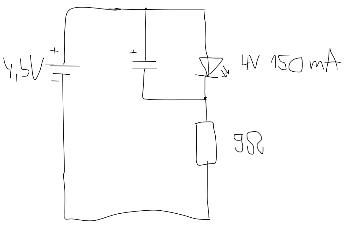

Hallo, ich weiß dass diese Frage schon einmal gestellt wurde. Darf ich trotzdem fragen, ob meine Schaltung auch funktionieren wird? Und wenn ja, wie groß muss der Kondensator sein, damit die Lampe nach ca. 20 s ausgeht. Danke + Gruß Steffen
Definiere "aus".
Nach Entfernen des Netzteils.
Die LED wird weder schlagartig ausgehen, ebensowenig wie sie schlagartig angeht. Welche LED? Wie kommst du auf 9R für den Widerstand.
Steffen S. schrieb: > Hallo, > > ich weiß dass diese Frage schon einmal gestellt wurde. > > Darf ich trotzdem fragen, ob meine Schaltung auch funktionieren wird? Nicht so wie du denkst. Wenn schon, dann muss der Kondensator parallel zur Spannungsquelle. Außerdem fehlt ein Schalter. > Und wenn ja, wie groß muss der Kondensator sein, damit die Lampe nach > ca. 20 s ausgeht. Mit dieser einfachen Schaltung wird man kein solides, hartes Ausgehen erreichen, die LED wird noch ne Weile "nachleuchten". Da muss man ein wenig experimentieren. Bei 150mA braucht man schon einen SEHR großen Kondensator, einen SuperCap mit 1F und mehr. Wenn wir mal ganz grob davon ausgehen, daß die Spannung von 4,5 auf 3,5V sinken soll und das in 20s sind das C ~ I * t / dU = 150mA * 20s / 1V = 3F Sowas kann man für ein paar Euro kaufen. Wenn man das Ganze mit einem kleinen Mikrocontroller und eine wenig Software macht, kann man das deutlich genauer und über beliebig lange Zeiträume ohne einen Superkondensator machen. Siehe LED-Fading.
Die 9 Ohm habe ich von einer Seite zur Vorwiderstandsberechnung. Also der Stromverbrauch der LED ist ja auch ziemlich hoch, deshalb dachte ich, dass das so stimmt. Aber warum geht die LED sofort aus. Wird der Kondensator nicht geladen?
Steffen S. schrieb: > Nach Entfernen des Netzteils. Das ist keine Definition von "aus". Welcher Reststrom ist für dich "aus"? Da wird sehr lange noch wenig Strom fließen. Wie wenig Strom für dich "aus" ist, musst du selber wissen.
Steffen S. schrieb: > Aber warum geht die LED sofort aus. Tut sie nicht. > Wird der Kondensator nicht geladen? Doch, und deshalb geht sie auch nicht sofort an. Lies dir mal den Kommentar von Falk durch, der wird dir schon weiterhelfen. Steffen S. schrieb: > Die 9 Ohm habe ich von einer Seite zur Vorwiderstandsberechnung. Würde mit den angegeben Werten nicht passen.

Steffen S. schrieb: > ich hätte nicht gedacht, dass es so einen riesigen Kondensator braucht. Na ja, so groß ist der dann auch nicht. 3,3F, kostet 1,95€, verträgt aber nur 3,0V. https://www.reichelt.de/superkondensator-3-3-f-3-v-8-x-20-mm-hy-cap-3-3f-3v-p195665.html?&trstct=pol_5 mfg Klaus
Steffen S. schrieb: > ich hätte nicht gedacht, dass es so einen riesigen Kondensator braucht. der ist doch nicht riesig, braucht ja nur 5V auszuhalten, riesig wäre er bei einer Spannungsfestigkeit von 450V

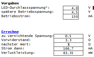

Danke für die Tipps. Darf ich noch mal wegen meinem vielleicht fehlerhaften Vorwiderstand von 9 Ohm fragen? Also laut dieser Seite sollte es stimmen. https://www.elektronik-kompendium.de/sites/bau/1109111.htm LED-Werte 4V, 150 mA Versorgung 4,5V

Der Vorwiderstand-Rechner auf der Seite funktioniert schon.

4,5V klingt für mich nach drei Batterien zu je 1,5V. Schau Dir mal dieses Bild an https://de.wikipedia.org/wiki/Alkali-Mangan-Zelle#/media/File:Nimhcharakteristikrp.svg und überlege mal, wie lange diese Batterien 4,5V liefern. Wie wird sich die Stromstärke ändern, wenn die Batterien nur noch 4V liefern? Wie hoch wird der Strom bei 3V sein? Erst bei 2,4V sind die Batterien offiziell leer.
Ich habe ein Netzteil benutzt.

Thomas schrieb: > Kannst Du Dir in etwa vorstelle, was so ein 'riesiger' Kondensator im > Einschaltmoment an Strom zieht ? kann man rechnen, maximal 4,5V/9 Ohm also 0,5A Wenn das Netzteil damit Schwierigkeiten hat, dann ist eh alles zu spät!

Ja so gesehen, hast recht. Hab nicht gesehen, dass der vor dem Widerstand hängt. Sorry

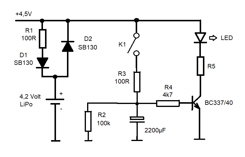

Dann wird nach dem Einschalten der Supercap langsam geladen, ohne das Netzteil kurzzuschließen. Nach Ausschalten übernimmt der SuperCap die Versorgung. Weil die üblichen Supercaps nur 2,7V aushalten, müssen aber 2 in Reihe geschaltet werden.
