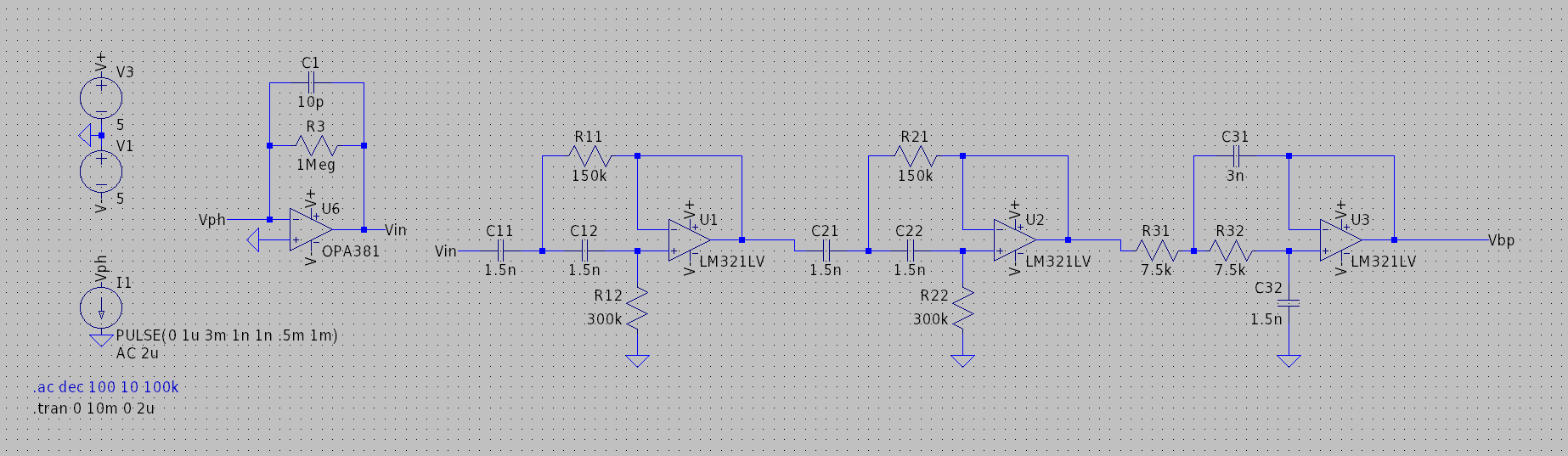

Ich versuche derzeit, einen Bandpass zu designen.
Die gesamte Schaltung besteht aus einer Fotodiode mit einem
Transimpedanzverstärker dahinter, dann dem Bandpass und letztlich einem
Schmitt-Trigger. Zweck der Schaltung ist es, ein Rechtecksignal im
Bereich 500Hz - 10kHz aus Rauschen (einmal im bereich ~100Hz und einmal
>30kHz) herauszufiltern.
Der Bandpass besteht zur Zeit aus zwei Hochpässen und einem Tiefpass.
Ich habe mich noch nicht auf einen Operationsverstärker festgelegt, er
sollte nur billig sein. Nach Möglichkeit würde ich gerne den OpAmp auch
noch für den Schmitt-Trigger mitverwenden (entweder also zwei OpAmps mit
je 2 Channels oder einer mit 4).

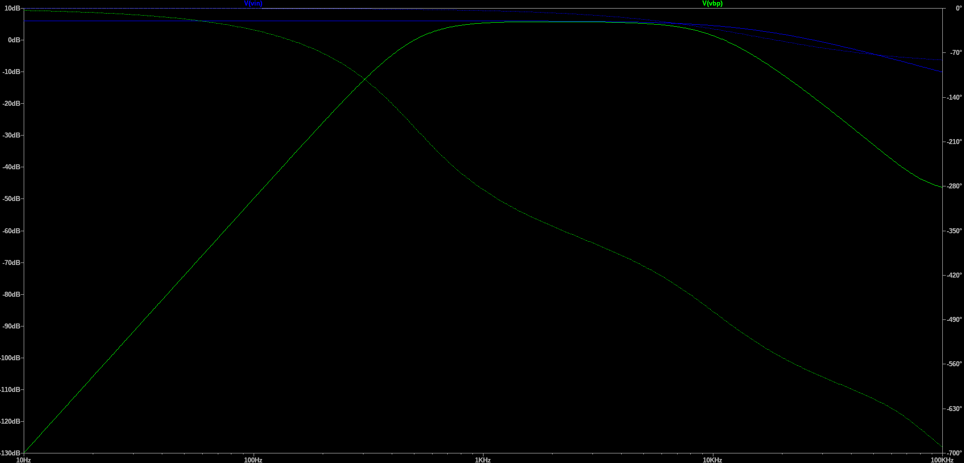

Leider macht mir die Phasenverschiebung (zu sehen im Bild
"Bandpass_AC.png") allerdings gerade das Signal beim Filtern kaputt. Das
ist zumindest meine Vermutung.
Wie kann ich dieses Problem beheben bzw. ist das überhaupt die richtige
Diagnose?

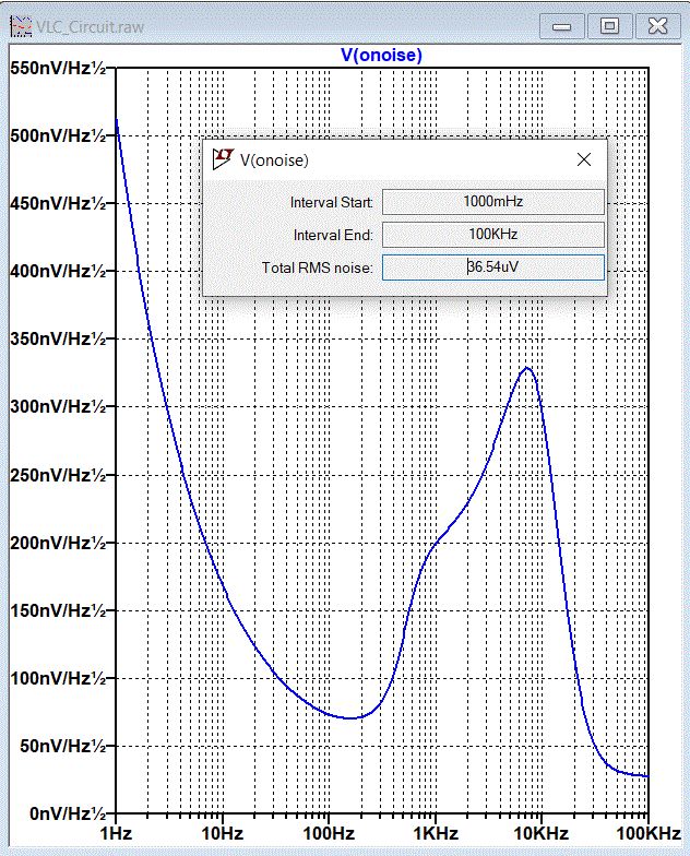

In LTspice kann man V(onoise) integrieren lassen um die Rauschspannung
zu bekommen.

.noise V(out) I1 dec 100 1 30k
Cursor auf V(onoise) bewegen
CTRL-linke-Maustaste
Damit geht ein kleines Fenster auf in dem die Rauschspannung angezeigt
wird.

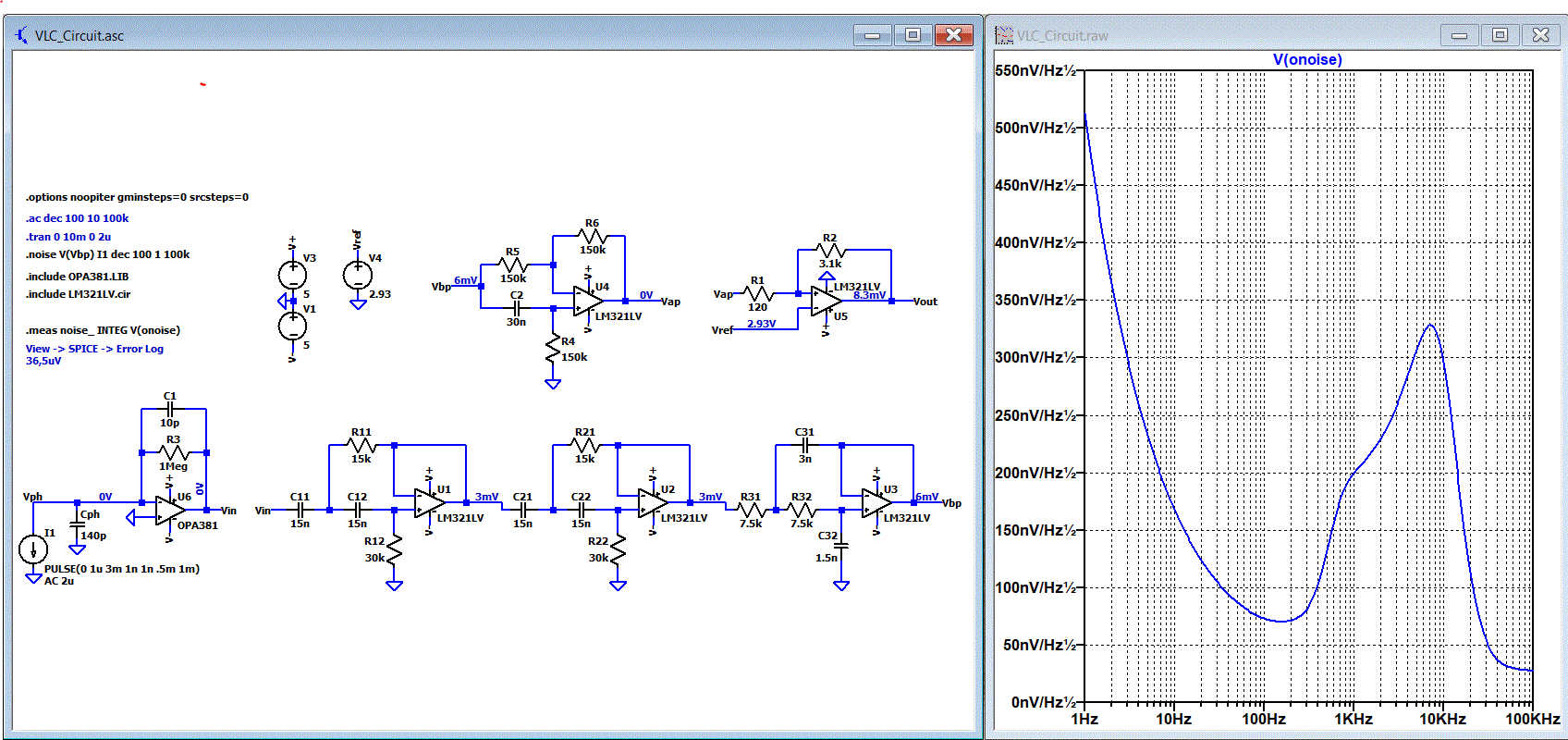

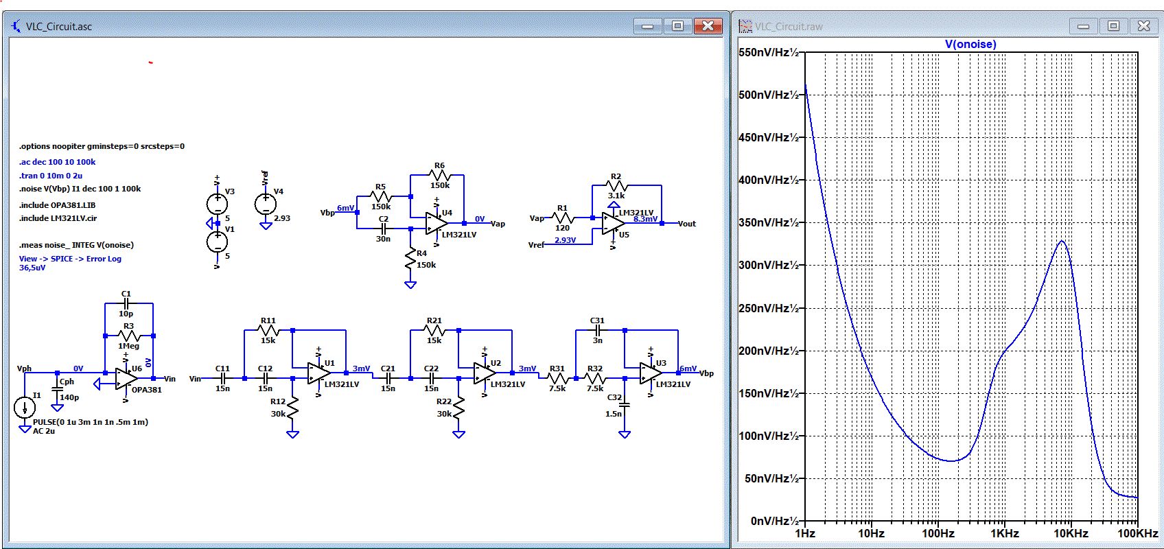

von JL Euler (Gast)
Anbei sind die gewünschten Dateien.
V(out) wäre in diesem Fall bisher Vbp (Bandpass) oder Vap (Allpass),
wobei ich den Allpass noch nicht richtig dimensioniert habe.
Die Rauschspannung an Vap beträgt ca 37µV.
von Helmut S. (helmuts)
Ich habe deine Schaltung mal angeschaut.
LTspice
in V() gehören immer runde Klammern hin.
.noise V(Vbp) I1 dec 100 1 100k
Die untere Frequenz habe ich auf 1Hz gelegt.
Da LTspice in der Schaltung erst mit der "pseudo transient analysis" den
Arbeitspunkt findet, überspringe ich die anderen Versuche.
.options noopiter gminsteps=0 srcsteps=0
Bei mir sind die Modell-Dateien immer im Ordner des Schaltplans. Deshalb
reicht ein
.include OPA381.LIB
.include LM321LV.cir
Damit hat man alles in einem Ordner. Zum Weitergeben einfach den Ordner
zippen. Den kann man dann auf jedem Rechner in jedem beliebigen
Verzeichnis entpacken und sofort simulieren. So muss das sein.
Schaltung
Die Rauschspannung am Ausgang V(bp) ist mit und ohne Hochpass fast
identisch. Das bedeutet du kannst den Hochpass entfernen, wenn der nur
wegen weniger Rauschen drin ist.
Der LM321 hat einen Biasstrom von bis zu 0,5uA. Deshalb macht man da
höchstens Widerstände mit wenigen 10kOhm an die Eingänge. Deine
Hochpasswiderstände sollten um Faktor 10 kleiner gewählt werden.
Photodiode
Die Photodiode hat eine Kapazität von C0=135pF, Diese Kapazität gehört
in den Schaltplan zwischen Vph und Masse da diese einen starken Einfluß
auf das Rauschen hat. Das Rauschen ändert sich von 22uV auf 36uV.
Außerdem hat diese Kapazität einen Einfluss auf das Verhalten in der
AC-Analyse und im Zeitbereich. Die minimale Kapazität von C1 hängt von
C0, dem GBW des Opamps und dem "feedback"-Widerstand ab.

Könntest Du mir evtl einfach deine Version der Schaltung hochladen?
Im Anhang ist meine Datei.

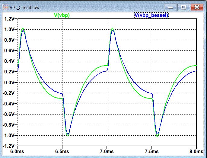

Dergute W. schrieb:
> Moin,
> Hier gibts ein tolles Spielzeug:
> https://www.analog.com/designtools/en/filterwizard/
> Da kannst du probieren, ob's mit Besselfiltern schoen genug wird.
> Gruss
> WK

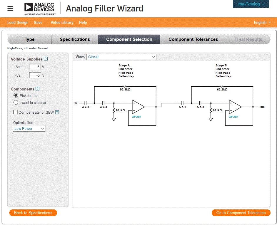

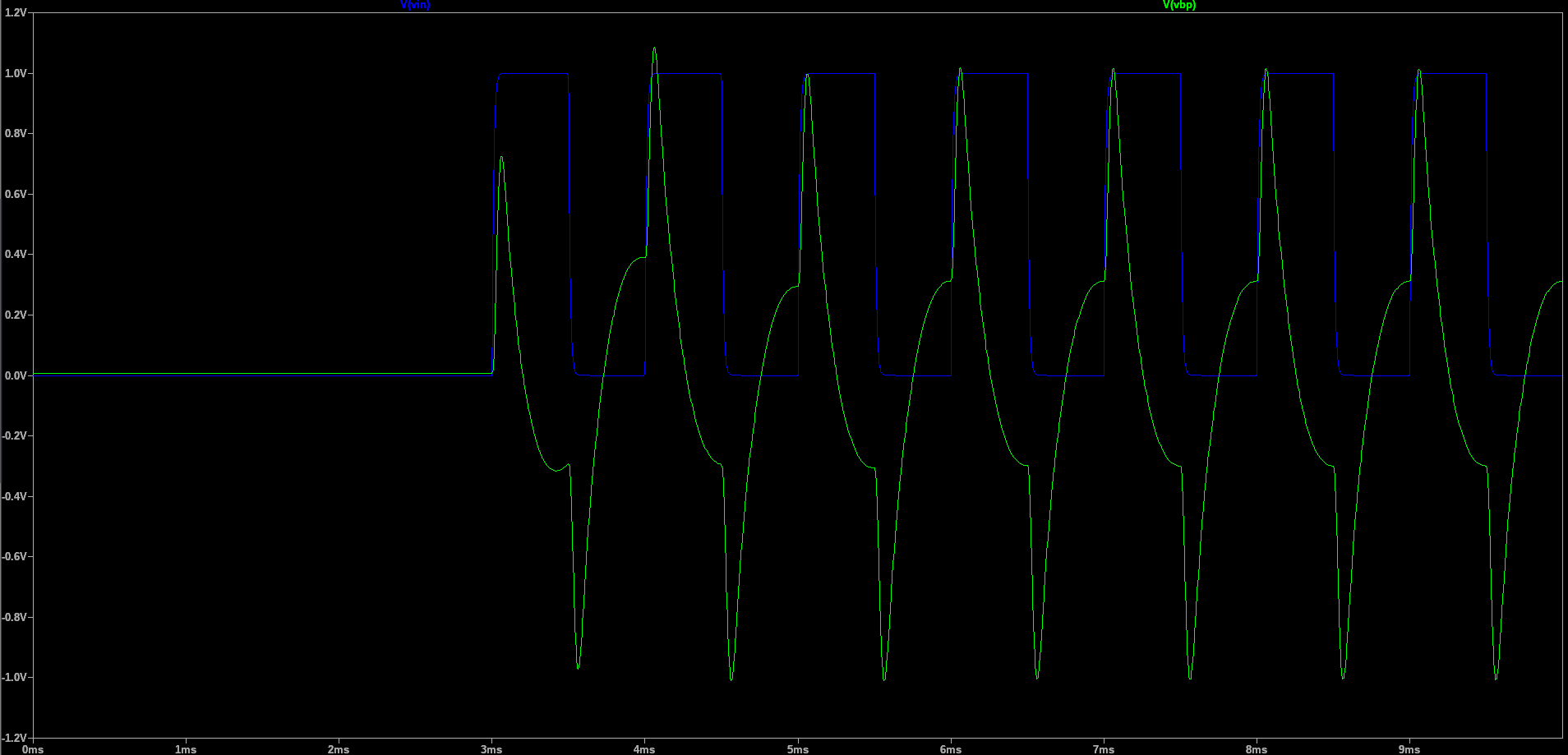

Hab mal damit ein Bessel-Filter berechnen lassen.
Das Ergebnis mit dem Puls im Zeitbereich zeigt kaum Verbesserungen.
Wenn man auf einen Hochpass ein Rechteck mit zu tiefer Frequenz gibt,
dann wird der differenziert. Steigert man die Frequenz der Pulse, dann
erkennt man den Puls schon besser aber man hat eine Dachschräge. Erst
wenn man weit über der Grenzfrequenz liegt, bekommt man wieder ein
"schönes" Rechteck am Ausgang.

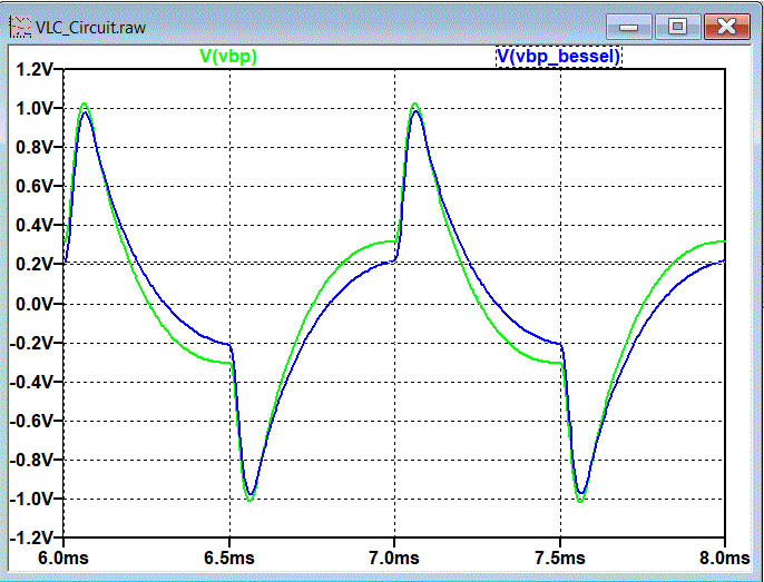

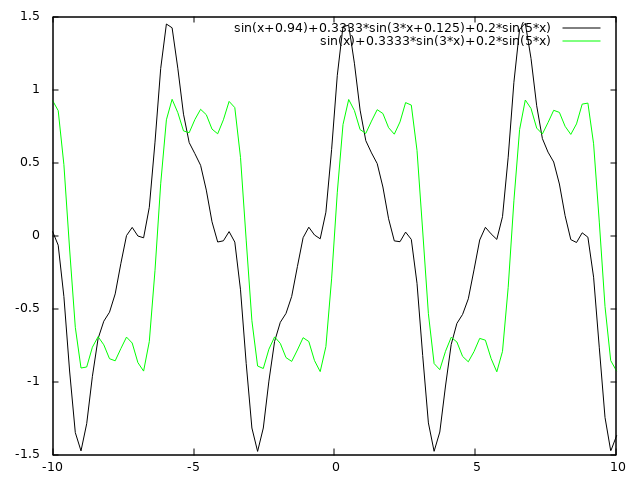

von Dergute W. (derguteweka)
Moin,
Hab's mir mal angeschaut; also ich wuerd' sagen: Es ist tatsaechlich der
Phasengang/Gruppenlaufzeit, die die Probleme macht.
Hab' mal aus 3 Sinuessen was "rechteckartiges" gebastelt (gruen) und
dann noch diese Sinuesse mal in der Phase so aehnlich verschoben, wie's
der Filterwizard bei der Gruppenlaufzeit angezeigt hat(schwarz).
Die Gruppenlaufzeit beim Bessel biegt zu tieferen Frequenzen hin schon
arg zu hoeheren Werten ab. So wie's aussieht, koennt's sogar besser
sein, entgegen der klassischen Lehrmeinung, einen Tschebyscheff-Hochpass
niedrigerer Ordunung (also 2.) zu nehmen, weil dessen grosse GLZ-Beule
im Sperrbereich ist; und im Durchlass dann weniger.
Wenn das nicht reicht, wirds halt arg aufwendig. Dann kann man noch mit
ein paar Allpaessen zusaetzliche Beulen in die Gruppenlaufzeit dengeln
und muss gucken, dass die zusaetzlichen Beulen zusammen mit der
Original-hochpass-gruppenlaufzeitkante sich halbwegs ausbuegeln. Ist ne
unangenehme Rechnerei und die Bauteile/OpAmp Anzahl wird sich dann
locker verdoppeln bis ver-N-fachen.

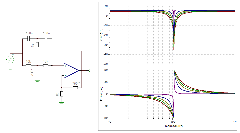

Wenn deine Probleme tatsächlich nur die 100Hz und der Gleichanteil sind,
kannst du vielleicht ein 100Hz-Kerbfilter nehmen, das je nach Güte bei
500Hz vernachlässigbare Phasendrehung macht, und den Gleichanteil
einfach durch einen Koppelkondensator abtrennen.

Nehmt euch doch mal einen Simulator und legt einfach Grundwelle und
Harmonische übereinander und entscheidet wie gut es sein muss.
Man könnte evtl. das Sendesignal vorverzerren, d.h. die
Signalverformung, die das Empfängerfilter macht, durch gegenläufiges
"Übersteuern" der Sendediode kompensieren.

https://de.wikipedia.org/wiki/Rechteckschwingung

JL Euler schrieb:
> Mit sowas habe ich leider überhaupt keine Erfahrung.
https://www.j-berkemeier.de/Fouriersynthese.html
Das dürfte selbsterklärend sein.
rhf
