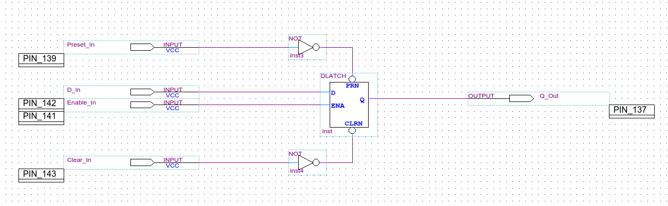

ich versuche für meine Bachelorarbeit Butterfly Zellen (zwei
Rückgekoppelte D-Latches mit Preset und Reset) auf einen Altera Cyclone
II FPGA zu implementieren. Dafür verwende ich Quartus II Version 13.0.
Aber das Porgramm optimiert immer meine Butterfly Zellen weg und legt
die Pins, die mit den Ausgang der Zellen verbunden sind, auf GND. Weiß
jemand, wie man diese Optimierung abschalten kann?
Mit einen Spartan3e FPGA von Xilinx konnte ich die Butterfly Zellen mit
denselben vhdl-Dateien implementieren.
Im Anhang findet ihr mein Quartus II Projekt. Ich freue mich auf eure
Antworten.
Johannes

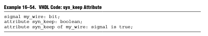

Das Thema wurde zuletzt im Sommer hier diskutiert, die Lösung liegt in
der Verwendung des richtigen (Synthese)-Attributes:
Beitrag "Verilog attribut "keep" in Quartus"
Beitrag "Altera SignalTap: Wegoptimieren von Signalen verhindern"

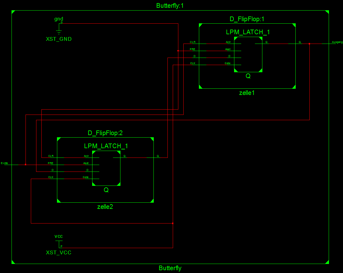

#5648139
C. A. Rotwang schrieb:
> Nicht, wenn man den TO beim Wort nimmt, das das Konstrukt bei Xilinx
> Spartan-3E das gewünschte "rückgekoppelte D-Latch" liefert.
Das würde mich sehr wundern.
process(CLK, PRE, CLR, D)
begin
    if (CLR = '1') then
        Q <= '0';
    elsif PRE = '1' then
        Q <='1';
    elsif CLK = '1' then
        Q <= D;
    end if;
end process;
Mit CLK = xAlwaysTrue steht da eigentlich
begin
    if (CLR = '1') then
        Q <= '0';
        Q <='1';
    else
        Q <= D;
    end if;
end process;
und das ist kein Latch.

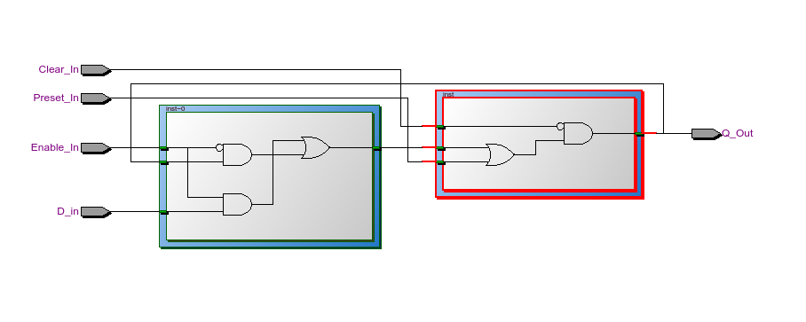

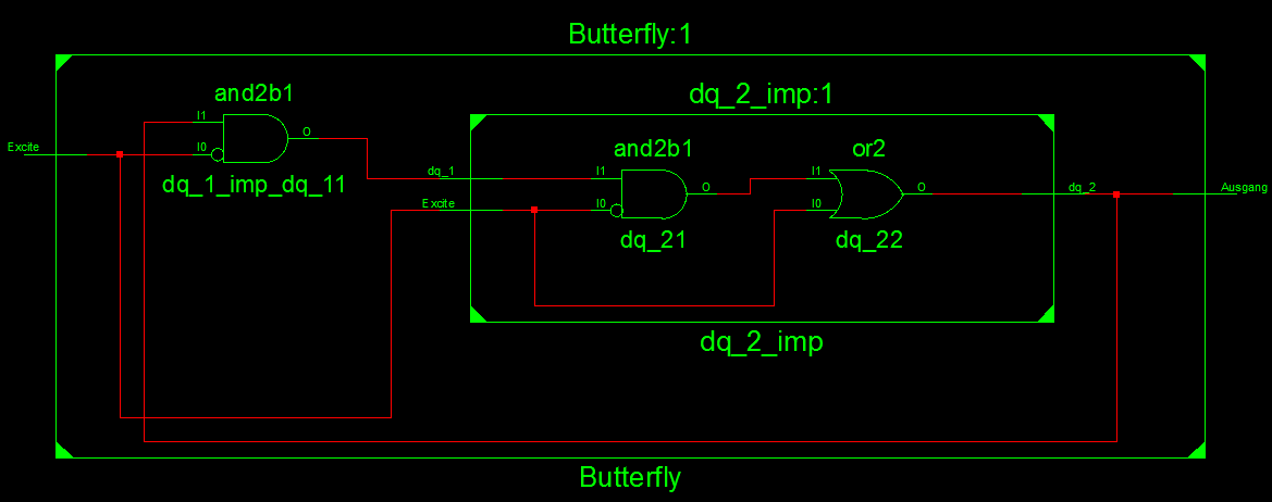

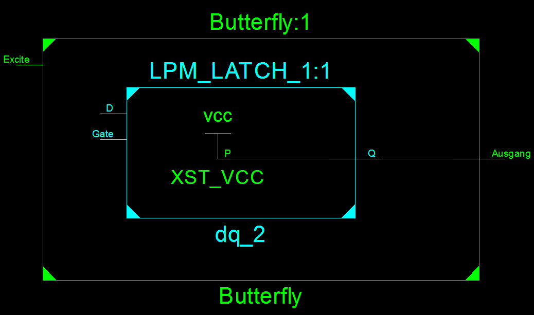

Tut es tatsächlich. Zusammen mit der Warnung:
WARNING:Xst:737 - Found 1-bit latch for signal <Q>.
Latches may be generated from incomplete case or if statements.
We do not recommend the use of latches in FPGA/CPLD designs,
as they may lead to timing problems.

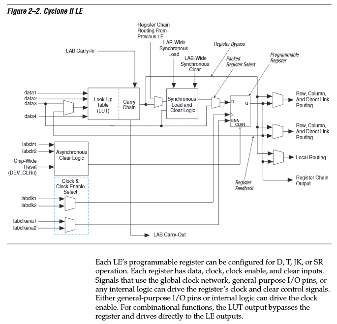

Allerdings ist genau dieses Bauteil überaus herstellerspezifisch. Mich
würde doch sehr interessieren, was Quartus daraus macht. Vermutlich
packt der das Ganze in zwei LUTs (oder gar nur eine) und fertig.
Denn ich kann ohne die explizite Verwendung von Latches das ganze Design
funktionell auf zwei Zeilen reduzieren:
   dq_1 <= dq_2 when Excite='0' else '0';
   dq_2 <= dq_1 when Excite='0' else '1';
Das macht auch Quartus, denn mit dieser Beschreibung kommt auch Xilinx
zum Ergebnis, dass dq_1 entfällt und dq_2 fest auf '1' gelegt wird.
Die Verwendung des Keep-Attribus hilft da auch nicht viel weiter, denn
mit
   signal dq_1, dq_2: std_LOGIC;
   attribute KEEP : string;
   attribute KEEP of dq_1 : signal is "true";
   attribute KEEP of dq_2 : signal is "true";
wird dann Kombinatorik und eine kombinatorische Schleife (mit der
passenden  WARNING:Xst:2170 - Unit Butterfly : the following signal(s)
form a combinatorial loop: dq_2, dq_1) daraus.

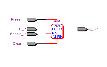

Nein, diese Beschreibung wird nur dazu zweckentfremdet, dass der
Synthesizer erkennt, dass da so ein spezielles Latch verwendet werden
soll. Quartus erkennt ein solches "Xilinx-Latch" natürlich nicht.
Entweder muss das für Quartus ganz anders beschrieben sein, oder das
FPGA kann gar keine Latches, weil es keine hat.

Ja, das kann sein. Ich habe in einem Projekt in einem Schematic File
einmal ein D-Latch mit PRE und CLR aus der Quartus Bibliothek verwendet
und geschaut, wie es auf dem FPGA umgesetzt wird. Das Latch wird
tatsächlich mit einfachen Logik-Gattern nachgebildet (siehe Bilder)
Tja, das kommt davon, wenn man das billigste FPGA Board auf dem Markt
kauft...
Johannes

Du kannst jedes andere kaufen. Nur Xilinx hat Flipflops, die sich zu
Latches umschalten lassen. Im Handbuch des Cyclone II
(https://www.intel.com/content/dam/www/programmable/us/en/pdfs/literature/hb/cyc2/cyc2_cii5v1.pdf)
findest du dann auch den Aufbau einer Logikzelle und die Fähigkeiten der
darin enthaltenen Speicherelemente. Ein Latch ist da nicht dabei.

Dazu brauchst du dann wieder das keep-Attribut. Siehe dort Seite
16-44ff:
https://www.intel.com/content/dam/www/programmable/us/en/pdfs/literature/hb/qts/qts_qii51008.pdf

Ich stimme zu, das bei Xilinx "Latch" explizit genannt wird, bei Altera
dagegen nicht. Schaut man sich Fig 2-3 auf p.30 von
an, könnte man zumindest ein "Latch" realisieren, das bei Aktivierung
vom CLRN den Ausgang asynchron auf '0' schaltet und nach Aktivierung
dort belässt (wenn der clock disabled) ist. Das wäre wenigstens m.E. ein
"halbes Latch", das man auch zum "Einfangen" kurzer Pulse verwenden,
-die  typische Anwendung für Latches- benutzen kann.
Moderator (Firma: Titel) Persönliche Seite #5649528
Das ist doch ein übliches Flipflop mit asynchronem Reset.
Ein Latch ist beim "nichtspeichernden" Pegel des Latch-Enable-Eingangs
transparent, und behält beim "speichernden" Pegel den letzten Zustand:
http://ranger.uta.edu/~carroll/cse2341/summer99/html%20files/chapter_6/sld029.htm
> Im "Seifart" ist eine vom Taktimpuls gesteuerte 1 bit speicherzelle
> ein data Latch, FF und Latch werden also gleich benutzt
Das ist eine sprachliche Unsauberkeit. Denn natürlich kann man
umgangssprachlich auch mit Flipflops etwas "latchen", so werden auch
heute noch z.Adressen oder auch Daten oft mit D-Flipflops "gelatcht".
Das kommt aber daher, dass diese "Latch"-Flipflops ursprünglich wirklich
kombinatorische Latches waren (weil so ein Latch mit weniger
Siliziumfläche realisierbar war als ein D-Flipflop).
> Damit wird das oben genannte schon zum Latch, es wird asynchron ein
> 1-bit wert eingespeichert.
Richtig, aber für diese Speicherfunktion ist eben kein Latch-Baustein
nötig. Deshalb hat Altera/Intel sowas gar nicht als eigenes Bauteil,
sondern setzt die Funktion direkt in einer rückgekoppelten LUT um.
