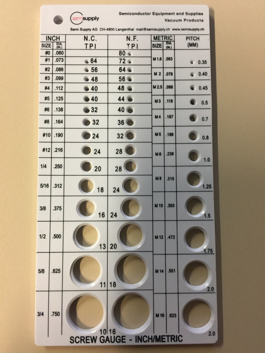

von M. K. (sylaina)
MOSFET-Newbie schrieb:
> Unter Datenblatt
> https://www.mouser.com/catalog/specsheets/fairchild%20semiconductor_buz11.pdf
> sehe ich unter VGS - Figure 6 dass es erst ab 3V richtig losgeht. Also
> den müsste man doch auch mit 6V schalten können?
Schön, dass du den Konjunktiv verwendet hast ;)
> Bei metrischen Schrauben gibt es doch auch nur M3, M4, M5 und nicht
> irgendwo dazwischen wie M5.2 mit 15.3mm Länge
Siehe Schraubenlehre im Anhang. Und das sind bei weitem nicht alle
Schraubengröße (metrisch Feingewinde fehlt z.B.) und das definiert
lediglich die Gewinde, nicht aber die Länge der Schrauben. Ich hab in
der Werkzeugkiste eine Lehre für die Steigung zölliger Schrauben mit,
ich mein, 50 Blättern.
Dann gibts noch Unterschiede im Material, im Schraubenkopf usw.
Schrauben sind IMO genauso vielfältig wie Mosfets.
