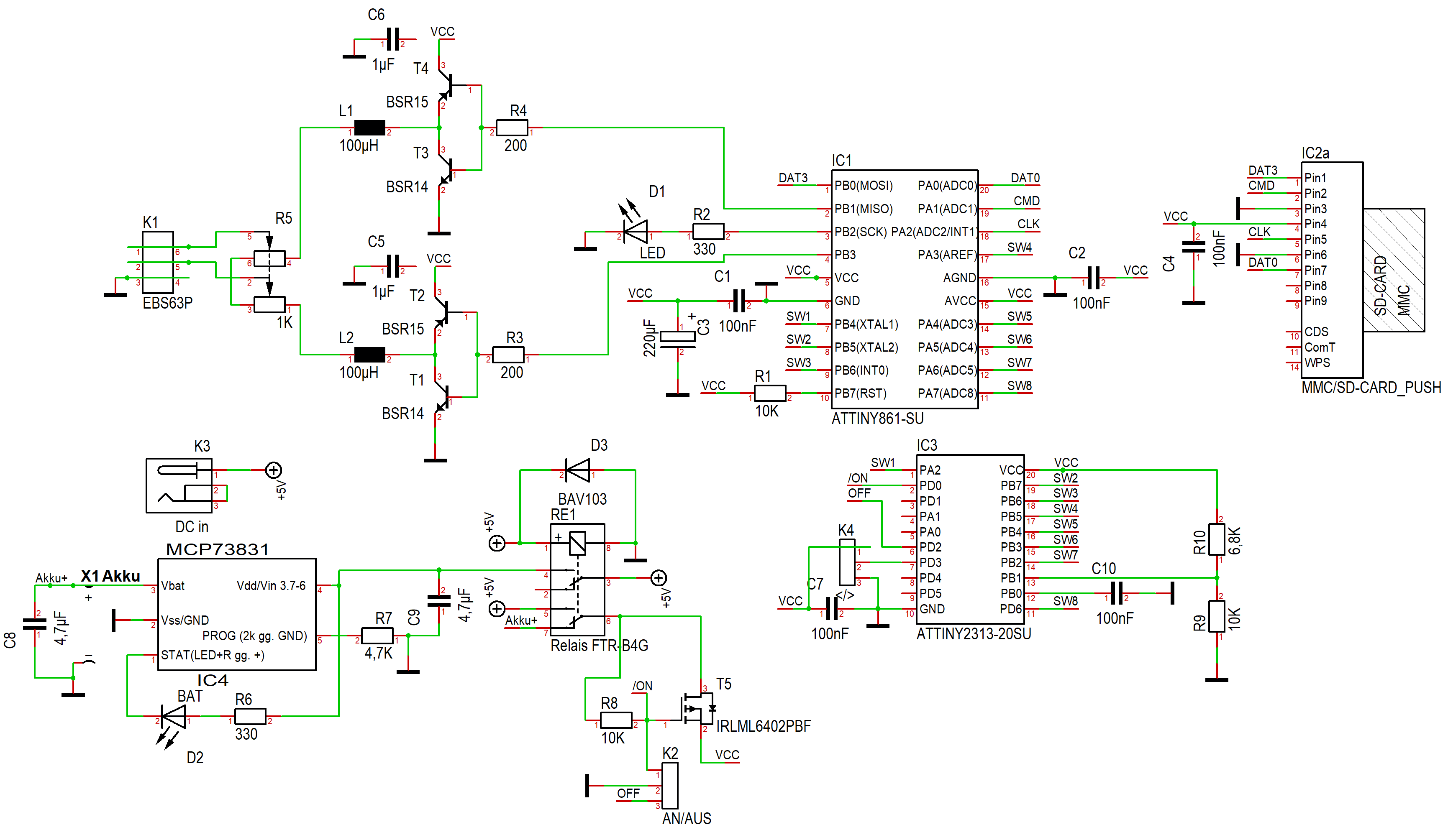

meine Oma verbringt viel Zeit mit Warterei. Ob auf den Bus, auf die
Putzfrau, beim Arzt... das hat schon einer meiner Verwandten vor mir
erkannt und sie mit einem iPod nano beglückt. Katastrophe, viel zu
kompliziert. Sie ruft regelmäßig an, weil irgendwas ist und ist
unglücklich damit.
Ich möchte deshalb einen MP3-Player konstruieren, der so einfach wie
möglich sein soll.
-Richtiger ein/aus-Schalter, den man ertasten kann
-Taste für Play/Pause
-Taste für "nächstes Lied"
-Taste für "vorheriges Lied"
-6,35mm-Buchse für Betrieb mit gewohntem großen Kopfhörer ("Swag-Oma"
:D)
-Akkubetrieb (eneloop o.ä. fest eingebaut) mit passendem Ladeschaltkreis
und einfachem Stecker, vorzugsweise robustem, hochwertigem Rundstecker.
-Beim Anstecken automatisch Versorgung durch Netzteil
-SD-Kartenslot (wechselt sie nicht selbst, das mache ich, wenn ich sie
besuche)
Ein paar Stunden Akkubetrieb reichen völlig aus, Effizienz ist
unwichtig, einfach muss es sein. Womit stelle ich das am besten an? Der
VS1011 bietet einen "standalone"-Modus, ist das das richtige?
Das Gehäuse kann ruhig bisschen größer ausfallen, ich peile ungefähr ein
Brillenetui an. Alles andere wird sowieso zu fummelig, sie sieht nicht
mehr gut.
Danke für die Unterstützung.
von Frank M. (ukw) (Moderator) Benutzerseite
Schau Dir das mal an: Beitrag "Projekt fertiggestellt: MP3 Player für Kinder auf ATTiny-Basis"
Ohne Lautsprecher könnte man das schon auf Brillen-Etui-Größe bringen.
Okay, ein paar Tasten müsste man weglassen.

von hinz (Gast)
http://elm-chan.org/works/sd20p/report.html
Simpler gehts nicht.
Das Hauptprogramm lässt sich einfach auf deine Wünsche anpassen, hab
sogar ich als vollkommener C-Laie hinbekommen.
von flac (Gast)
neffe schrieb:
> Der
Der versteht sich nicht mit einer SD-Karte.
Der GPD2856A aber schon.
von R. M. (rmax)
Auf eBay, AliExpress, etc. werden diverse MP3-Module angeboten, die
schon fast alles enthalten, was Du aufgezählt hast. Lademodule gibt es
da auch, allerdings eher für Li-ion als für NiMH.
Beides zusammen kostet nicht mehr als 5 Euro.

von Daniel F. (df311)
das in dem projekt verwendete modul kann auch so beschaltet werden, dass
sowohl ein kopfhöhrer angeschlossen als auch die anforderungen
schon ganz gut umgesetzt werden können.
dann gehts (theoretisch) sogar ganz ohne controller. also nur powerbank
und mp3-modul.
https://www.dfrobot.com/wiki/index.php/DFPlayer_Mini_SKU:DFR0299#3.29_I.2FO_Mode
allerdings bleibt dann (erfahrung mit meiner oma) das problem kurz/lang
zu unterscheiden. also evtl. doch besser einen tiny dran basteln.
von neffe (Gast)
flac schrieb:
> GPD2856A
Der sieht sehr gut aus, samt anständiger Beschreibung. Besonders gefällt
mir die Option mit dem eingebauten LiPo-Anschluss... Die Knopfbedienung
ist etwas kompliziert für die Oma, aber das kann man ja mit einem Tiny
davor entschärfen, der auch über den LiPo versorgt wird.
Danke für den Tipp, jetzt muss ich den nur noch irgendwo finden. Mit
45x36 auch schön kompakt, um ihn in ein elegantes Gehäuse zu packen.

von neffe (Gast)
Unabhängig vom Gezanke: Hier mal mein Erstentwurf vom Schaltplan.
von Karl K. (karl2go)
Sorry: Kannste knicken.
Ich hab genau das gemacht, für eine Tonklingel, nur Mono. Prinzipiell
würde das gehen, aber: Du kannst nur passende PCM / WAV Files abspielen
(16bit, 16kHz). Die Files musst Du in einen Puffer einlesen und aus
diesen an die PMW-Ausgänge streamen. Das ist extrem zeitkritisch, jeden
Jitter hörst Du.
Es geht nur FAT. Und hier liegt der Knackpunkt, Du bekommst die
FAT-Table nicht im Ram abgelegt. Du kannst die FAT Table nur am Anfang
durchsuchen auf den Dateianfang, dann an diesen springen und anfangen in
den Buffer zu lesen. Am Blockende müsstest Du die FAT Table erneut
einlesen und schauen, mit welchem Block es weitergeht. Dafür hast Du
aber keine Zeit, weil Du weiterstreamen musst.
Das geht also nur, wenn die Datei so auf der Karte steht, dass Du sie
durchweg über die Blöcke lesen kannst. Dazu muss die Karte formatiert
werden und dann die Dateien draufkopiert werden. Sobald eine Datei
gelöscht wird, kommt das durcheinander.
Also für die Klingel ist das machbar, aber nicht für Hörbücher. Zumal
auch nur kleine Karten gehen.
Und ich hab das in ASM programmiert, es liegt also nicht an der
Programmperformance.
von Dr. Sommer (Gast)
Das geht schon. Das Lesen geht ja um Größenordnungen schneller als das
Abspielen. Man braucht einen großen (Ring-)Puffer, in welchen man
kontinuierlich neue Blöcke einliest und aus welchem man gleichzeitig
abspielt. Man darf die FAT halt nicht erst lesen wenn ein Block
abgespielt wurde, sondern muss sofort damit anfangen wenn man den
letzten Block gelesen hat. Man kann sich auch einen Puffer für
Cluster-Nummern bauen: Man sucht sich aus der FAT die nächsten belegten
10 Cluster-Nummern, und fängt an die zu lesen. Wenn nur noch 3 übrig
sind, liest man wieder die FAT, usw.
> Jitter hörst Du.
Clevererweise macht man das mit DMA, welches durch einen Timer
getriggert wird. Dann ist das taktgenau.
Das ganze geht natürlich kaum in einen ATtiny. Warum überhaupt 2 davon?
Da es kein Massenprodukt ist wird es auf ein paar Cent beim
Controller-Preis wohl kaum ankommen. Wie wäre es mit einem STM32F401RE?
Der kann:
- I²S - direkte Ansteuerung von Audio-Codecs. Viel besser als PWM.
- SDIO - schnelle (!) Ansteuerung von SD-Karten.
- 96 kB SRAM - genug Puffer für lückenloses Playback. Würde sogar zum
Schreiben reichen :)
- USB, falls man später noch Daten-aufspielen nachrüsten möchte (nur FS)
- 512 kB Flash
- LQFP64
- Cortex-M4 mit FPU und DSP, falls man mit den Daten noch was rechnen
möchte
- Es gibt ein handliches Eval-Board, das Nucleo-F104RE
Kein Grund bei Multimedia-Projekten mit einem 8-Bitter zumzukrücken...

Und als Verstärker ist dein einfacher Emitterfolger nicht tauglich, zu
wenig Spannung. Aus dem Controller kommt eh genug für einen Kopfhörer
raus.

neffe schrieb:
> das wäre wie
> gesagt AVR + optionales IC (VS1011).
Das schon eher, da übernimmt der VS1011 die Arbeit. Ansteuern würde ich
mit einem Atmega328 / Arduino Nano. Da dürftest Du genug
Schaltungsbeispiele finden.
> überarbeiten, da keine Spannungsregelung verbaut ist und die SD-Karte
> von 2,7-3,6V spezifiziert ist (ähnlich dem VS1011).
Rechne damit, dass die SD-Karte kurzzeitig hohe Ströme zieht, also Vcc
gut puffern. Das größte Problem wird sein, kleine (speichermäßig)
SD-Karten zu bekommen, mit 32GB brauchst Du da nicht ankommen.
Und Du musst die SD-Karte in einem langsamen Modus (100kHz rum)
initialisieren und dann auf 2-4MHz hochschalten.
> Betriebsspannung würde ich mit einem ULDO auf 3V bringen, damit kann ich
> auch den Akku gut ausnutzen und bin überall in den Spezifikationen.
MAX1811 als LiIon-Lader aus USB oder 5V-Netzteil, MAX884 als
stromsparender LDO mit Shutdown-Funktion: Über eine Taste wird der LDO
eingeschalten, der µC hält ihn dann, bis die Akkuspannung zu niedrig ist
oder der Aus-Knopf gedrückt ist oder ein Timeout erfolgt.
Karl K. schrieb:
> Der 861 hat aber nur 512 Byte SRAM.
Den muss man ja auch nicht unbedingt verwenden.
Karl K. schrieb:
> Der 861 hat aber kein DMA.
Wozu? SDHC-Karten (2-32 GB) sind am Einfachsten anzusteuern.
> initialisieren
Es sind 400 kHz.
Mit einem schwachen 8-Bitter und einem Hardware-MP3-Decoder ist man
ziemlich festgelegt und kann kaum was ändern. Mit einem STM32 hat man
genug Reserven für alle möglichen Verbesserungen.
