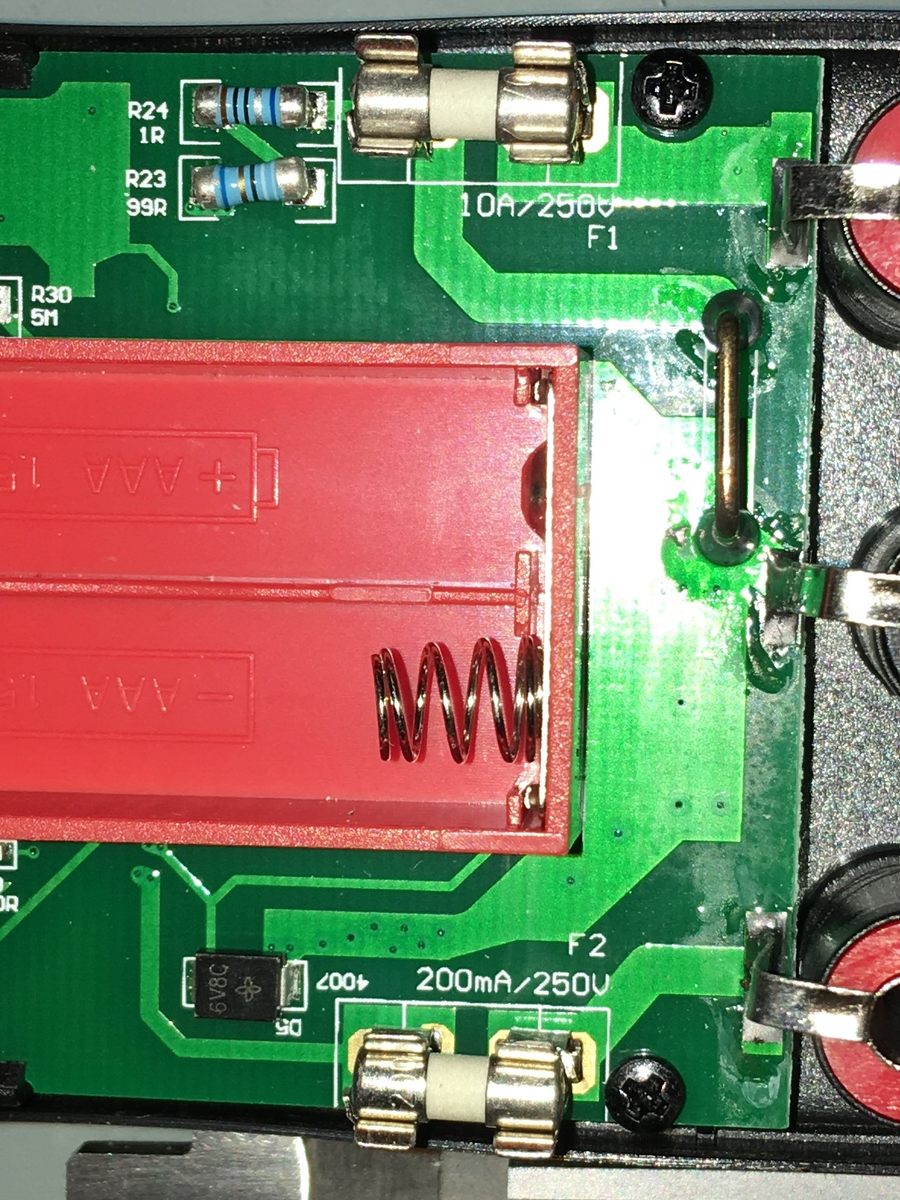

Grösster Nachteil des o.g. Owon-Multimeters ist die offizielle Software:
Vom Hersteller selbst gibt es nur eine Smartphone-App, aber keine
PC-Software. Und diese Smarthone-App war zumindest früher etwas
unausgegoren; Reviews, die die Owon-Multimeter mit Bluetooth testeten
kamen meist sinngemäss zum Schluss: Das Multimeter misst ordentlich, das
Multimeter selbst bzw. die Hardware ist gut, aber die zugehörige
Smartphone-App bzw. Software des Herstellers hat einige gravierende
Macken.
https://www.youtube.com/watch?v=xDyAog1O7Vk
Es gibt mittlerweile aber auch Open Source-Software für den PC, mit der
man die Owon-Multimeter auch am PC nutzen kann.
von herbert (Gast)
Bevor ich mir so einen Owon Dreck zulege schlage ich lieber bei Aldi zu.
Allein die letzten paar Minuten im Video wo das Teil offen ist
disqualifiziert das Drum vollständig. Ich meine mal so: Wenns Geld nicht
reicht für was gutes ,dann spare ich halt noch ein wenig. Dann hat man
auch Freude dran. Für viel unnötiges wird auch Geld verpulvert. Mir hat
man neulich 4 Euro für eine Radlerhalbe abgeknöpft. Zwei habe ich
getrunken. Passiert mir nicht nochmal,habe mich so geärgert. Früher
hätte man bei dem Preis noch Fleisch dazu bekommen. Andere stört das
nicht und sparen dann beim Hobby.Nix für Ungut meine Meinung...

ich habe das AN8008, das ich für zuhause an sich zu klein und leicht
finde (für unterwegs super), möchte allerdings darauf hinweisen, das die
verbauten 10mm-Sicherungen schwierig zu beschaffen sind!
Ich finde gerade nirgends (von seriösen Läden wie z.B. Reichelt) diese
Sicherungen in 10mm:
200mA 250V
10A 250V
Hatte gestern diverses am Auto messen müssen und einmal vergessen
umzustecken und leider im Strombereich die Spannung meiner Autobatterie
gemessen. ;-)
Bei Berühren gabs einen heftigen Funken an der Messpitze...
An sich kann ich mir nicht vorstellen, dass es nur die Sicherung
erwischt hat.... Bin aber gespannt, denn Spannungen misst es nach wie
vor korrekt.
Strom gerade null...
Danke für eventuelle Tips zum Sicherungskauf in D!
Aus China hatte ich schon Autosicherungen bestellt, bei denen teils
verschiedene Werte ein und die gleiche Sicherung waren....
von Andreas K (Gast)
Sorry für 3 gleiche Bilder.
Da mir in der Vorschau mein angehängtes Bild nicht angezeigt wurde,
hatte ich es nochmal und nochmal angehängt...
SORRY, ist mein erstes Posting hier.
Eventuell kann es der Mod editieren!
Danke!

Das klingt aber sehr nach der Sicherung für den Strombereich. Bei
Spannungen gibt es häufig eine andere Sicherung, die aber seltens
anspricht; bei Spannungsmessung treten aufgrund des hohen
Messwiderstands nur sehr geringe ströme auf.

Hm, Sicherungen für 10mm oder 10,3mm sollte es bei Reichelt etc. schon
geben, 10A auf jeden Fall, die 200mA vielleicht auch. ABER vielleicht
nicht nur mit 250V, sondern für höhere Spannung -- was auch kein Problem
wäre.
Allerdings sieht mir die Sicherung deutlich kürzer als die üblichen 38mm
aus.
Magst Du einmal die geometrischen Maße posten?
Ansonsten sollten für 250V auch die üblichen 5x20mm, ggf. auch im
gefüllten Keramikrohr, reichen. Die dicken nimmt man wegen höheren
Spannungstrennbarkeit.

10 mm x 3.8 mm
Ich habe ewig rumgesucht und nun diese bestellt:
(250 mAh statt 200 mAh, aber dürfte nicht tragisch sein!)
https://www.ebay.de/itm/5-Stueck-Picofuse-Sicherung-0-25A-250V-axial-Schnell-Fast-3-6-x-10mm-/183361213774
https://www.ebay.de/itm/5-Stueck-Picofuse-Sicherung-10A-250V-axial-Schnell-Fast-3-6-x-10mm-/183539089578
Habe noch ewig rumgesucht und nur hier 0.2 A Sicherungen gefunden, aber
lohnt für mich nicht nur wegen paar Sicherungen:
https://www.mouser.de/ProductDetail/Littelfuse/0874200MXEP?qs=n5MbhIql%252BRkqJLtXzn2LEw%3D%3D
Dass 0.20 A Pico Sicherungen so etwas besonderes sind hätte ich nicht
gedacht!
Reichelt und Conrad hatten keine als ich schaute.
Auf jeden Fall habe ich dazugelernt.
Beim nächsten Multimeter achte ich auch auf die verbauten Sicherungen
und ob man an die kommt ohne Holzschrauben aus dem Plastikgehäuse drehen
zu müssen, sprich ob die wenigstens mit einer Metallschraube im
Metallgewinde gesichert sind oder unter einer sonstigen Klappe.
