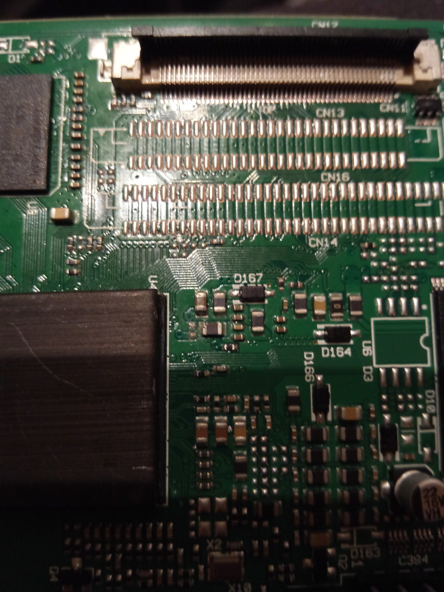

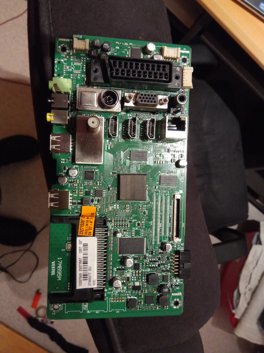

es geht um ein Vestel TV Board mit dem ein fehlerhaftes Bild angezeigt
wird.
Habe gesehen dass ein SMD Bauteil zerflogen ist und eines beschädigt
ist.
Nun habe ich auf Anhieb keine Ahnung wie ich die passende
Bauteilbezeichnung ausfindig mache.
Kann jeman dazu was sagen, womöglich die Bauteile nennen?
MfG
Jan
#5651352
Alle Daten nennen, ein defektes bei Ebay kaufen, ein neues bei Alibaba
holen, die Russenforen abgrasen und als erstes mal bei der elektrischen
Tanya gucken. Wenns nichts bringt, dann ALLE verwandten Boards abgrasen
(niemand Layoutet/designed gerne zweimal wenn man bestehende Layouts
nochmal nutzen kann). Schlussendlich die Designapplikationen der
IC-Hersteller oder deren Evaluationsboards begutachten denn darauf
beruht ja zumeist auch die Consumerschaltung.
Es kann elendig werden aber von deinen Fotos allein kann dir hier
niemand helfen.
Persönliche Seite #5651952
Das ist ein elfseitiger Schaltplan.
Auf der letzten Seite ist ein Bestückungsplan zu finden. Und dem
wiederum kann man entnehmen, daß es um die Bauteile C68 und F40 geht.
Ersteres ist ein Kondensator, letzteres eine Chip-Induktivität ("F" für
ferrite).

Gast #5653695
Habe übersehen, dass es elf und nicht nur eine Seite ist.
Also nun brauche ich also ein C68 und ein F40 Bauteil.
Ich konnte auf Anhieb darunter im Netz nichts finden und wollte fragen,
hat jemand den Weg zum Finden der passenden Bauteile?
Gast #5653712
da die Bezeichner der fraglichen Bauteile nun bekannt sind, suche man
auf den anderen 10 Seiten diese Bezeichner. An der Auffindestelle ist im
Schaltplan ein Symbol und ein Wert oder eine Typenbezeichnung vermerkt.
Damit kann man hier nochmal fragen...
Gast #5653828
hatte nicht gewusst, dass 1 seiten da sind.
habe die Bauteile nun ausfindig gemacht, und einen 0805 60R Widerstand
und einen 0402 100nF 10 V Kondensator.
Diese sind im Netz zu finden.
Eine Frage hätte ich aber noch, kann der Widerstand wie auch der
Kondensator ohne Polung eingebaut werden?
Auf dem Plan ist keine Einbaurichtung zu erkennen und auch sonst
nirgendwo - also muss ich diese Bauteile wohl egal wie einlöten können
oder?
