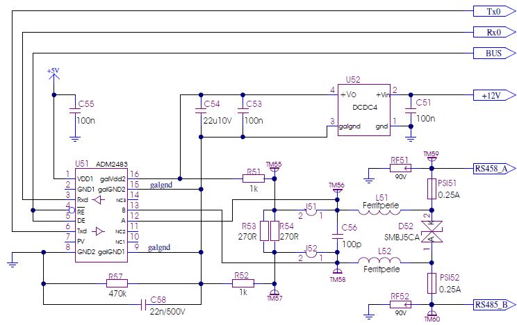

Schade, dass ich die (nicht isolierten) Transceiver schon hier liegen
habe.
Wenn ich auf isolierte Transceiver wechsele, habe ich natürlich auch
gleich einen anderen Footprint.

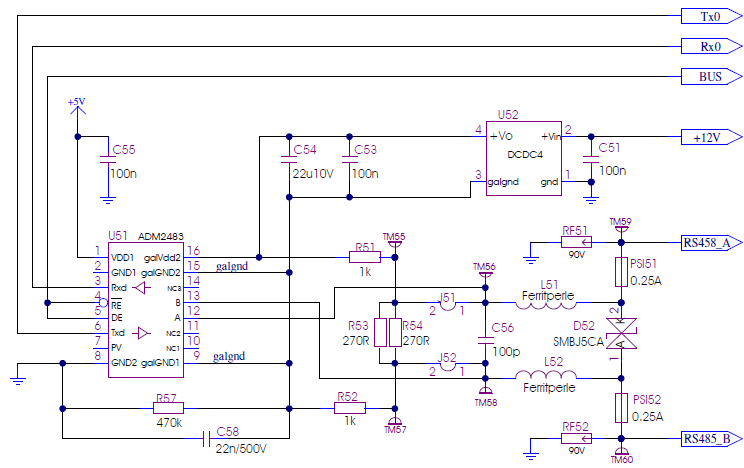

Und so ein schicker ADM2587E mit integriertem DC/DC Wandler wie von z88

> Da ich auch nirgendwo geerdete Busteilnehmer habe, verstehe ich es nun
> so, dass ich statt Isolation einfach die drei Datenleitungen A, B und
> BUS_GND verwenden kann.
RS485 ist physikalisch ein differenzielles Interface. Da braucht es
eigentlich immer nur A und B !!!
Werden die aber die Schaltungen nicht voneinandenr galv. getrennt
betrieben, dann muß das Thema der möglichen Potentialunterschiede schon
beachtet werden.
Werden sie aber galv. getrennt, ist das Thema Gleichtaktstörungen gegen
Erde zu bedenken.
Bei Störspannungen von paar hundert Volt bis mehrere kV schießt es dir
immer was kaputt.
> Aber BUS_GND finde ich an den ICs nicht.
Logisch -> weil "differezielle Signalübertragung"
https://de.wikipedia.org/wiki/Symmetrische_Signal%C3%BCbertragung
> Verbinde ich einfach die GNDs der Busteilnehmer? Das sind µC oder
> Kleinstcomputer hinter einem ungeerdeten Netzteil oder DC/DC-Wandler.
Bei galv. vom Netz getrennten Schaltungen hat man unter Umständen das
Problem, dass die gnd-Potentiale der Schaltungen in der Luft hängen und
floaten. Bei Störungen können diese erhebliche Spannungspotentiale
annehmen. Um das zu unterbinden, kann man alle Schaltungen auf Erde
legen (geht auch über eine 3. Leitung (z.B. Schirm).
Oder man legt zumindest allle Schaltungen hochohmig mit einem Widerstand
auf Erdpotential. Zusätzlich kann man auch noch ein Ableit-C (paar 10
nF) parallel gegen Erde schalten, um HF-Störungen gegen Erde
kurzzuschließen.
> Und wenn ich an einer Stelle (oder auch an mehreren) doch mal ein
> geerdetes Netzteil verwende, bekomme ich damit möglicherweise Probleme?
Nur wenn Potentialunterschiede zwischen den Busteilnehmern auftreten,
die für die RS485-treiber nicht mehr vertäglich sind.
Im Anhang findest du Vorschlag für gut geschützte RS485 mit
Schutzbeschaltungen gegen Gleichtktaktstörungen mittel Gasableiter
(sogenannte Dischange tubes)
https://de.wikipedia.org/wiki/Gasableiter
und rel. leistungsfähige Suppressordioden gegen die differenziellen
Störungen.
Die Verwendung ordentliche Signalleitungen (z.B. LiYCY TP) mit paarig
verdrikllten Leitungen und einem robusten Kupfergeflecht als Schirm sind
natürlich eine Voraussetzung für gute Störsicherheit)
Die Schutzbeschaltungen sind für moderate Baudraten bis max. ca.
250kBaud ausgelegt und das ganze Konzept taugt für lange Leitungen bis
ca. 1000m. Ich empfehle auch sehr darauf zu achten, dass
baudraten-begrenzte Treiber genutzt werden. Für hohe Bauraten im Bereich
MBaud muß man deutlich andere Konzepte anwenden.
Gruß Öletronika
