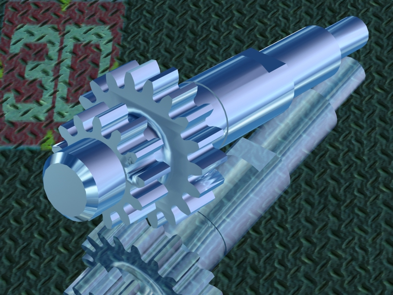

Nö, es ging schon mit ACAD-13, dass man Echte Körper machen konnte.
Man kann da sofort in 3-D konstruieren.
Wenn man wollte, am Schluß Werkstattzeichnungen machen.
Mit GENIUS ging das auch schon unter ACAD-12. Das war überstülpen.
Die Welle im Bild müsste noch mit Genius und 3ds gemacht sein.
Und Pentium-60!
