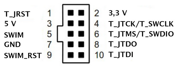

bin neu auf dem Gebiet STM32, habe mir jetzt ein paar STM32F103C8T6
gekauft und möchte mir jetzt ein DEV-Board ätzen. Zum Programmieren und
Debuggen habe ich mir einen ST-Link V2 angeschafft, welcher laut Amazon
SWIM, SWD und JTAG beherrscht.
https://www.amazon.de/gp/product/B077Z1T3LP/ref=oh_aui_detailpage_o01_s00?ie=UTF8&psc=1
Um den µC nun zu programmieren, brauche ich eine Schnittstelle:
Ursprünglich wollte ich JTAG hernehmen, habe aber Probleme mit der
genauen Verkabelung zum µC. Genauer: Der Pin 1 und 9, T_JRST und
SWIM-RST (siehe Bild im Anhang)
Wohin müssen die verbunden werden, weil ich habe am µC ja den normalen
RESET-Pin und den JTAG RESET Pin. Welcher gehört nun wozu?
Kann man die SWD Schnittstelle auch zum Programmieren des
Flash-Speichers hernehmen? Dann könnte ich mir die ganzen Pins vom JTAG
sparen und hätte auch gleich noch die Debug Schnittstelle zusammen mit
der Programmierschnittstelle auf einem Stecker (außerdem soll SWD ja
schneller sein, hab ich gehört).
Ich habe jetzt viel gegoogelt, aber leider dazu bis jetzt keine Antwort
gefunden.
Vielen Dank im Voraus
Leopold Nützel

Dass heißt also, ich brauche gar kein JTAG, sondern mir reicht folgende
Verbindung?
Pin    ST Link V2     -->    Pin    STM32F103C8T6
2      3.3V                  24     Vcc
4      T_SWCLK               37     SWCLK
6      T_SWDIO               34     SWDIO
7      GND                   23     GND
Benötige ich noch eine RESET-Leitung?
Grüße
Leopold Nützel

von Axel S. (a-za-z0-9)
Leopold N. schrieb:
> Sebastian R. schrieb:
>> Jep, SWD macht mehr Spaß und es sind eben nur 2 Leitungen + GND
> Also muss ich Vcc nicht verbinden?
Doch, solltest du. Zumindest wenn das ein originaler ST-Link ist dann
will er Vcc vom Target sehen, damit er überhaupt was macht. Und er
stellt die Pegel seiner Treiberstufen darauf ein.
China-Clone liefern stattdessen eine Spannung am entsprechenden
Anschluß und können so dazu verwendet werden, das Target aus dem USB zu
versorgen. Da an deinem ST-Link nicht "Vcc" sondern "3V3" und "5V"
steht, vermute ich mal, daß da jeweils die 5V vom USB bzw. 3.3V von
einem Regler im ST-Link draufliegen.
> Und auch keine RESET-Leitung?
T_JRST ist optional. Wenn du dir die SWD-Schnittstelle wegkonfiguriert
hast, kann der ST-Link ein "connect under reset" machen. Im Normalfall
braucht man das nicht. Oder man hält Reset manuell auf L, wenn man den
ST-Link connecten läßt.
> Kann ich den µC auch beim ersten Mal Inbetriebnahme über SWD
> programmieren?
Ja. SWD ist standardmäßig aktiviert.
> Ich habe BOOT0 jetzt auf GND gelegt und BOOT1 offengelassen, da ich
> immer nur den Flashspeicher nutze und nicht über UART programmieren
> muss.
Für eine Devel-Platine würde ich beide BOOTx Pins auf Jumper legen. Der
UART-Bootloader ist eigentlich recht praktisch.
> Muss ich sonst noch iwas beachten?
Was im Datenblatt zur Minimalbeschaltung steht. Insbesondere Abblock-C.

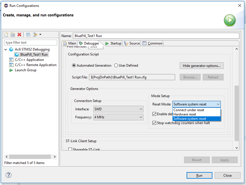

von A.. P. (arnonym)
Reset solltest du verbinden, da du sonst beim Programmieren den
Controller immer manuell resetten musst. Je nach deiner
Frustrationstoleranz und dem verwendetem Flash-Tool kann das sehr
schnell sehr nervig werden. Denk nur mal daran, wie nervig das sein
kann, wenn du jedes Mal händisch den Controller resetten musst, wenn
erst geflasht wird, danach noch ein Flash Check durchgeführt wird und
danach evtl. noch was anderes.
Spar woanders, aber verpass deiner Platine diese zusätzliche Leiterbahn
von Harry L. (mysth)
Muß man nicht!
Harry L. schrieb:
> Muß man nicht!
Muss man definitiv nicht. Man muss dann in den Debugger-Einstellungen
nur den Soft-Reset einstellen.

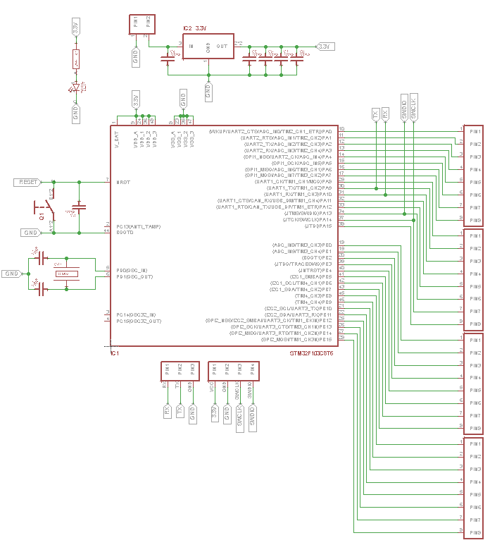

von Leopold N. (leo_n)
also das ist jetzt der Schaltplan...
Passt der so?
Grüße
Hm,
hier nochmal als .sch-Datei, man kann auf dem Bild glaub ich nicht sehr
viel erkennen.
Grüße
von Stefan F. (Gast)
Hänge mal ein leserliches Bild an. Du musst beim Exportieren eine höhere
Auflösung angeben. Ich exportiere immer als SVG, weil das die beste
Qualität hat.
Hier nochmal als Bild direkt aus Eagle exportiert.
Grüße
von W.S. (Gast)
> Verbindung?
> 2      3.3V                  24     Vcc
> 4      T_SWCLK               37     SWCLK
> 6      T_SWDIO               34     SWDIO
> 7      GND                   23     GND
Mit dem "Benötigen" ist das so eine Sache... Mein Rat wäre, daß du dir
einen Steckverbinder aussuchst, den du erstens kriegen kannst, der
zweitens nicht allzuviel Platz auf deinem Board belegt und der drittens
folgende Signale führt.
3.3V, SWCLK, SWDIO, GND wie du bereits schriebest,
dazu Reset, BOOT, TxD und RxD vom ersten UART.
Auf diese Weise kannst du dn Chip nämlich sowohl per SWD als auch per
Bootlader programmieren und du hast obendrein auch noch einen seriellen
Port zum PC hin, der sich in so manchen Situationen als sehr hilfreich
erweisen wird.
Nochwas: an den Reset-Eingang gehört ein Hochzieh-Widerstand nach 3.3V
und ein Kondensator gegen GND. Auch ein Hochzieher an RxD. Verlasse dich
bei sowas NIE bloß auf eventuelle chipinterne Hochzieh-Stromquellen.
Siehe auch:
https://www.mikrocontroller.net/attachment/316790/STM32F103C8T6.ZIP
W.S.
