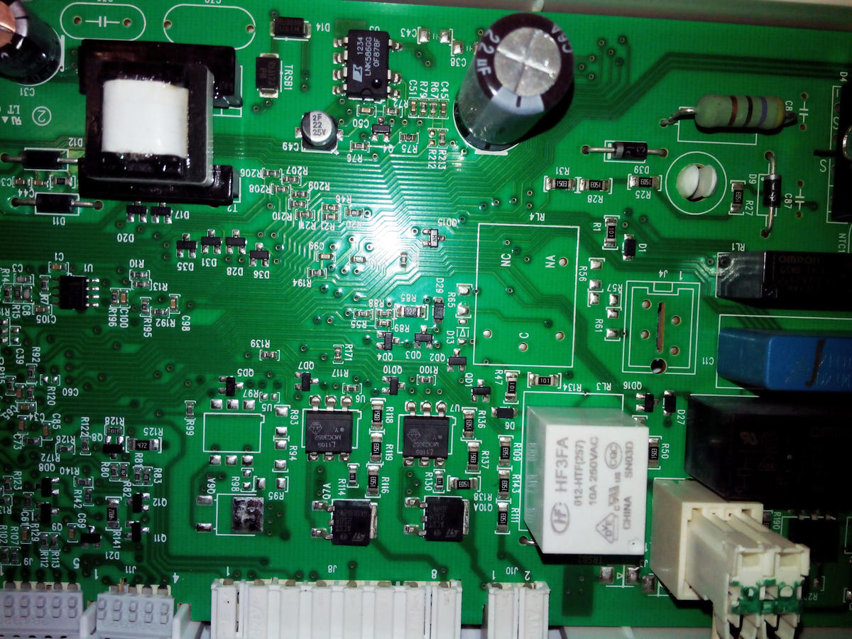

Unser  AEG Lavatherm T97685 stoppt nach unregelmäßiger Zeit  10-50min
Minuten ohne eine Fehlermeldung.  Display wird 1sec. dunkel, geht wieder
an  und es  wird im Display Pause angezeigt und die
Programmwahlschalter LED steht auf Zeitprogramm obwohl vorher ein
anderes Programm gestartet war , die Start/Pause - Taste blinkt. Jetzt
kann man neu starten.
Fehler ist ja schon mehrfach beschrieben leider hat noch niemand eine
Lösung gepostet.

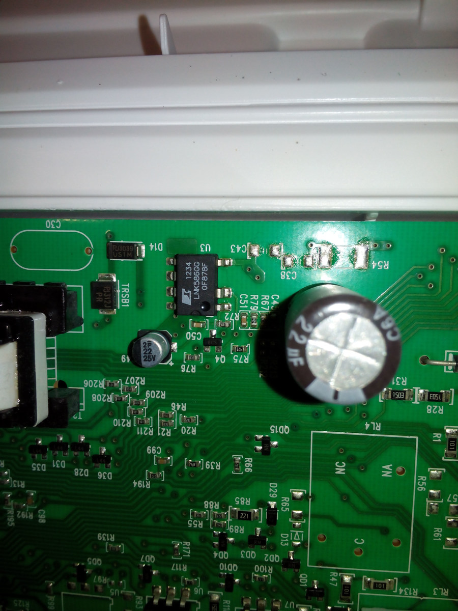

Bei den älteren Modellen gab es häufig Probleme mit dem Spannungswandler
- IC LNK. Hier ist ein LNK 586 verbaut.  Es wurde der Bereich um den LNK
mit dem Fön erhitzt und der Trockner ging aus schaltete sich aber im
Gegensatz zum oben beschriebenen Szenario nicht von selbst wieder ein,
sondern konnte sofort wieder per Ein/Aus Schalter  eingeschaltet werden.
LNK und der Lastwiderstand wurden schon auf Verdacht getauscht jedoch
ohne Erfolg.
Ein anderer User schrieb
(Beitrag "AEG Lavatherm IH67680IH schaltet sporadisch ab") das er noch 2
Transistoren sowie ein Relais getauscht hätte, hat dies aber leider
nicht spezifiziert.
Vielleicht kann mir hier jemand helfen und mir die evtl. defekten
Bauteile nennen oder eine Anleitung geben das interne Netzteil
versuchsweise zu umgehen um den Trockner zu retten.

Ist hier leider nicht der Fall . Nach Austausch der Steuerelektronik
durch eine funktionierende aus einen baugleichen Trockner lief das gerät
ohne Probleme. Daher kann der Fehler nur auf der Platine sein.

 Es wurde der Bereich um den LNK mit dem Heissl.Fön erhitzt und der
Trockner ging aus  weiss nun nicht wie heiss die bauteile wurden und ob
diese einen Thermoschalter integriert haben. Mittlerweile schaltete sich
das Gerät nicht von selbst wieder ein, sondern kann sofort wieder per
Ein/Aus Schalter  eingeschaltet werden. Glaube daher nicht das es ein
Bauteil zu heiss wird da ich ja sofort wiedereinschalten kann.
OP #5672143
Matthias S. schrieb:
>> Trockner ging aus
> Naja, ich bin jetzt soweit, dir doch den Austausch des LNK zu raten.
> Chips kommen manchmal auf ulkige Fehler, und mögl. ist das so einer.
War ja das erste was ich gemacht habe ,<wie im 1. thread geschrieben,
leider wie bei allen anderen Betroffenen ohne Erfolg.
Gast #5944477
Hi there.
I have the same problem with my AEG T97685IH(Prod No 916 097 123 00).
I've already replaced
LNK586GG,
OMRON G5NB-1A-E,
OMRON G2RL-1A-E-CF,
ACST2108(both).
Resistor is ok.
unfo, no changes...
(Firma: Elektro Kullmann) #5989379
Hab das Ehnliche Problem mit einem AEG WP/Trockner TPLEGE +IH Pdnr.
91609779700 LNK586GG auf vertacht getauscht.Der Lastwiderstand 47Ohm war
bei mir iO, Wenn mann die Tür Öffnen will Dreht sich die Trommel
weiter..oder er lässt sich nicht mehr einschalten, irgend wann später
wieder. Ein Nutzer schrieb: 1Relais, 1 Lastwiderstand und 2 Transistor
wurden getaucht Die Frage ist nur welche 2 Transistor(ACST2108? und
welches Relais? Omron G2RL-1A-E-CF, Omron G5NB-1A-E Rechts.zb.Weiss?
HF3FA

Bonjour voila j'avais le meme probleme avec ce type de sechoir .Jai
changé les 6 diode et le condensateur de 22uf 25 v et le transistor Q4
.Et pour le moment il fonctionne .
#6753200
Bonjour j'avais le même problème sur ce type de séchoir .
J'ai remplacé les 6 diode et le condensateur de 22 uf 25 v et le
transistor Q4.Et pour le moment en test et sa fonctionne je vous dirais
dans quelque jours si la réparation teins si sa peux aides .il peux il
avoir aussi un problème avec le micro possesseur .Mais avant de dire que
c'est lui il faudra change les pièce que j'ai changé.
