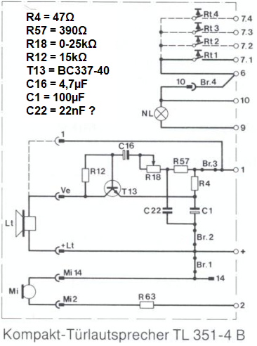

Moin,
ich habe ein Problem mit einer Siedle Türsprechanlage.

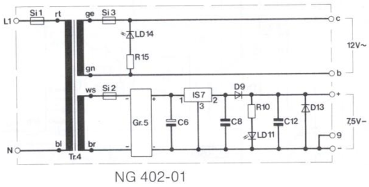

Türlautsprecher ist ein TL 351-4B, Netzteil ein NG402-01 und Sprecher
ein HT411-02. Leider wohne ich an einer Hauptstraße im 2. Stock. Auf der
Straße kann man den Lautsprecher so gut wie nicht hören. Die in letzter
Zeit wechselnden Paketboten, sind wenn man dann die zwei Treppen runter
geht oft schon weg, da sie von einer Gegensprechanlage ausgehen.
Meine Idee war nun, dem Türlautsprecher etwas mehr Wums zu verleihen.
Dafür wollte ich einen einfachen Class A Verstärker oder ähnliches
einbauen. Allerdings weiß ich noch nicht so richtig, wie ich das
anstellen kann, da diese Sprechanlagen mit Kohlemikrophonen
funktionieren. Es läuft also ein Gleichstrom durch das Mikrofon und den
Ohrhörer. Für den Türlautsprecher (etwa 50 Ohm) ist allerdings noch eine
kleine Verstärkerschaltung eingebaut, die ich nicht ganz verstehe, da
Signal und Spannungsquelle ja auf einer Ader liegen (Wär nett wenn ihr
mir ne Idee gebt). Meine Idee war nun, den Lautsprecher durch einen
Übertrager zu ersetzten und so das Signal Potenzialfrei zu machen und
dann mit den im Türteil vorhandenen Spannungen zu verstärken. Lieber wär
es mir aber, wenn man das mit einem Kondensator hinbekähme. Qualität
spielt durch die Kohlemikrophone eh so gut wie keine Rolle.
Vielen Dank schonmal.
Das Problem dürfte eher beim Lautsprecher selber liegen. Nach 10-20
Jahren kann der schon mal defekt sein: er ist im Freien und damit
letztlich der Witterung ausgesetzt.
Hatte ich auch mal bei einer anderen Siedle-Anlage. Ich habe den LS
ersetzt und jetzt ist es wieder ok.
Siehe auch: Beitrag "Siedle Türsprechanlage TLE051-01 (erfolgreich) repariert"
Bei einer Verstärkung des Signals, wird nicht sehr viel möglich sein.
Das System beginnt recht schnell rückzukopplen. Auf die vorgesehene
Nominallautstärke kann man aber schon verstärken, wenn der Grund darin
liegt, dass es einfach leiser geworden ist.
