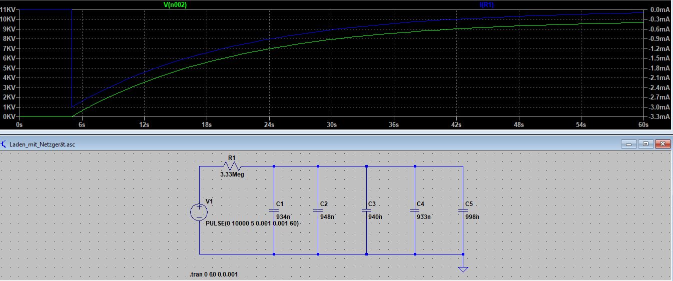

ich versuche zur Zeit mit einem HV-Netzgerät eine Kondensatorbank zu
laden. Das Netzgerät liefert eine Spannung U=10kV und hat eine
Strombegrenzung auf I=3mA.
Die Kondensatoren sind parallel geschaltet und besitzen eine
Gesamtkapazität von C=4,753uF.
Diese Schaltung wollte ich in LTSpice simulieren und den Strom mit einem
Vorwiderstand von R=3,33MOhm auf 3mA begrenzt. Die Ladezeit beträgt
jetzt aber weit über 50s. Was ja auch klar ist bei einem Tau=R*C=15,82s
und somit einer Ladezeit von 5*Tau=79,14s.
Das ist rechnerisch klar.
Jetzt stellt sich mir die Frage, warum der Ladevorgang mit dem realen
Netzgerät und den realen Kondensatoren in ca. 8s vorbei ist und die
Kondensatoren auf 10kV aufgeladen sind.
Stimmt etwas mit meiner Simlation nicht?

Gast #5658489
Ja. Du willst die Kondensatoren ja auch mit einem konstantem Strom laden
und nicht mit einer Spannung+Vorwiderstand.
Mal rechnen: 10kV*5*940nF/3mA=15s passt also ganz gut zu deinen 8s.

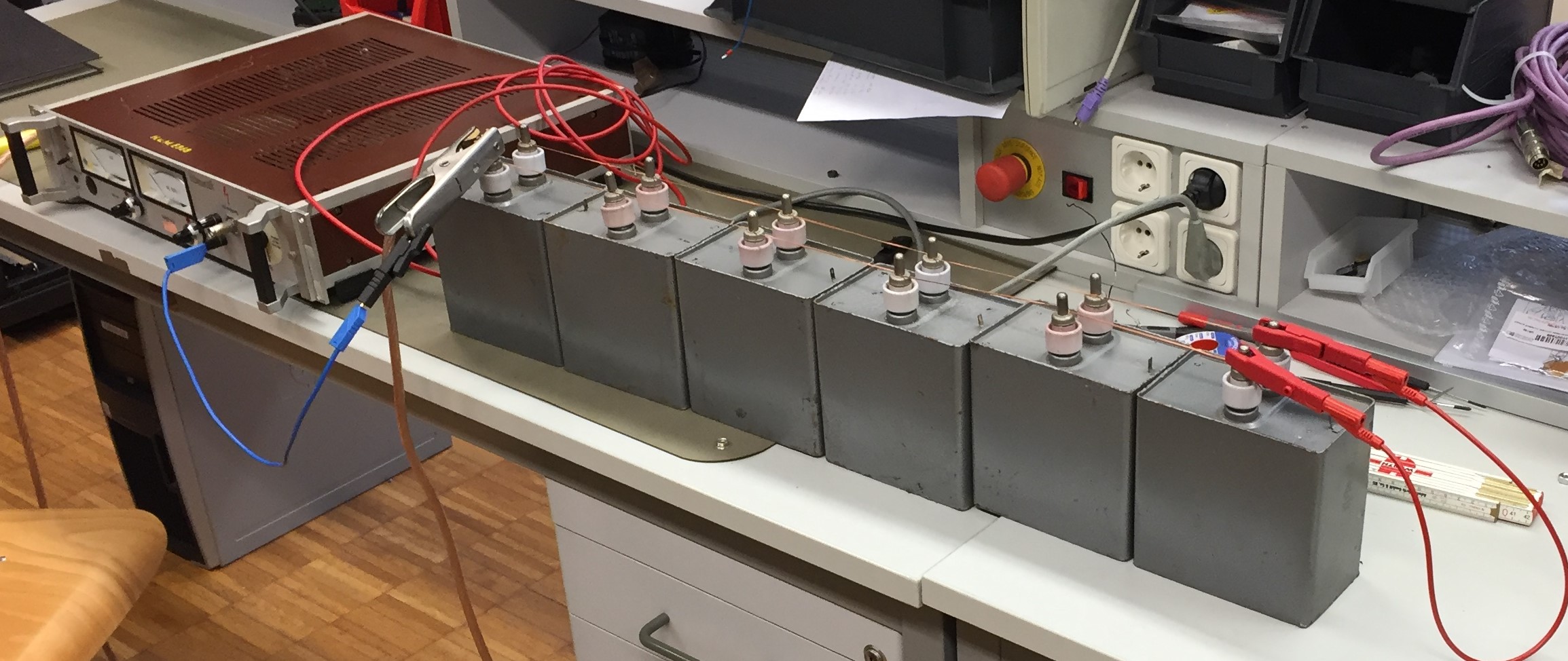

Deine Kondensatorbank muss ja riesig groß sein. Zeige mal ein Foto!

Gast #5658492
Dein Netzgerät ist so lange in der Strombegrenzung und liefert 3mA bis
die Cs geladen sind.
In deiner Simulation nimmt der Ladestrom aber stetig ab und ist nur bei
ganz leeren Kondensatoren 4mA, sonst ist er (U1-Uc)/3.33MegΩ.
Wie sagte Elli doch:
Elli schrieb:
> Nimm eine Konstantstromquelle (LTSpice: current).
#5658495

Danke für die vielen Antworten.
Stefanus F. schrieb:
> Zeige mal ein Foto!
Siehe Anhang. Die Kondensatorbank ist riesig groß. Es sind wohl
Öl-Folien-Kondensatoren (russische, ohne Datenblatt...)

#5658733
Ja. Der Vorwiderstand liefert im Gegensatz zum Netzteil keinen
konstanten Strom. Wenn nach 0.7 \tau (11 Sekunden) deine Kondensatoren
auf die halbe Spannung aufgeladen sind, ist der Strom nur noch 1.5mA.
Und je "voller" die Kondensatoren werden, desto langsamer geht es
weiter.

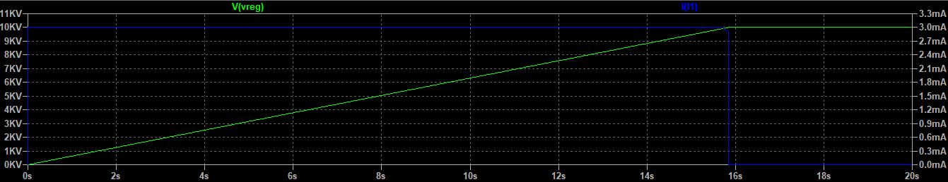

Gast #5658933
Habe es jetzt mit der Konstantstromquelle simuliert und erhalte
natürlich ein viel sinnvolleres Ergebnis. Da hatte ich wohl einen
Denkfehler.
Mich wundert jetzt nur noch, dass die gemessene Ladezeit im Labor
wirklich nur ca. halb so lang war, als die in der Simulation erhaltene.
Vielleicht liefert das Netzgerät doch anfangs einen etwas höheren Strom,
als angegeben...(leider auch kein Datenblatt vorhanden)
Zähler schrieb:
> Auf dem Bild sind übrigens 6 Kondensatoren :-).
Das hast du haarscharf erkannt, wir verwenden jedoch nur noch fünf davon
Vielen Dank euch allen!
