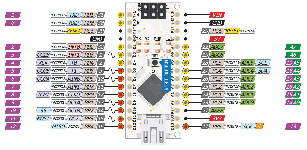

Poti wird angeschlossen an ADC6 also PIN 19, dieser muss als Eingang
definiert werden. (Eigentlich nur aktiviert da ja automatisch Eingang?).
PD5 also PIN 9 soll als Ausgang definiert werden. An diesem hängt das
Bluetoot Modul HC05.

DDR legt fest welche Pins Eingang, und welche Ausgang sind. Im Tutorial ist es gut erklärt. https://www.mikrocontroller.net/articles/AVR-GCC-Tutorial#Zugriff_auf_IO-Ports

Vergiss erst mal, dass PORTE2 der Pin neun ist. Das ist nur für den Schaltpan, bzw die Platine wichtig. Für die Programmierung hat "Pin9" keinerlei Bedeutung. Meist gibt es auch mehrere mögliche Gehäuseformen, wobei dann E2 dann an ganz unterschiedlichen Pins legen kann. Als nächstes sollte dir so langsam klar werden, dass zu einem Pin mehrere Bits in mehreren Registern gehören. Beschäftige mich nicht mit Atmega Controllern, aber auch deren Datenblatt gibt es sicher eine Grafik, die das veranschaulicht. Vermutlich eine der ersten, im Kapitel über digitale I/Os. Das hat mit Elektronik bzw Digitaltechnik zu tun und nichts mit Informatik. Ein Register in diesen Bildern ist immer für die Richtung zuständig, in welcher man den Pin nutzen möchte. Hier heißt das deshalb auch DDR, für Data-Direction-Register. Ein (oder auch zwei) weiteres ist für den Zustand des Pins zuständig, d.h. ob dieser 0 oder 1 ist. Bei einem 8Bit Controller sind normalerweise 8 Pins in einem PORT zusammen gefasst und werdne zusammen über ein Register gesteuert. Will man nur einen Pin benutzen, dann sollte man auch nur die Bits für diesen verändern. Das kann man über Operatoren verwirklichen, die eben bitweise arbeiten, oder man hat vordefinierte Bitfelder, die den zugriff auf einzelne Bits erlauben. Soll also PORTE2 als Eingang genutzt werden setzt man dem nach nur Bit 2 von DDR2 auf den entsprechenden Wert und lässt die anderen erst mal so, wie die Entwickler des Controllers wohl gedacht haben, dass es für noch unbekannte Umgebung am sinnvollsten ist. Um den Pin als Eingang zu benutzen muss man wohl DDRE2 auf 0 setzen. Das kann man z.B mit einer bitweisen UND Operation erreichen. DDRE &= 0b11111011; // PORTE2 als Input Für den Anfang benutzt man dafür am besten binäre Schreibweise. Dem Compiler ist es eigentlich egal. Man könnte auch = 4; oder = 0x04 schreiben. Im Controller ist später alles binär.
Hallo, mal eine grundlegende Bitte an Phil. Was hast du denn für eine Gehäuseform vom 328P. PDIP, MLF oder TQFP? Weil die Gehäusepinnummern sind arg verschieden an den Portregister. Hast du ein Arduinoboard als Grundlage oder doch nicht? Welches? Außerdem hat ein 328P kein Port-Register E. Er hat nur B, C und D. Du musst dann schon das Wissen aus den Tutorials auf deinen µC adaptieren. Ohne Manual geht da nix. http://ww1.microchip.com/downloads/en/DeviceDoc/ATmega48A-PA-88A-PA-168A-PA-328-P-DS-DS40002061A.pdf Im AVR GCC Tutorial sind die Ports für mich wunderbar erklärt. Man schaut sich die C Bsp. Codes an und weiß Bescheid was man machen muss. PDIP Gehäusepin 9 wäre PB.6
1 | |
2 | |
3 | |
Eigentlich ganz simpel oder :-) Edit: Binärschreibweise würde ich mir nicht angewöhnen. Die Portbits sind in der Toolchain hinterlegt, sodass man sie direkt mit Namen verwenden kann. Erspart viele Fehler.
