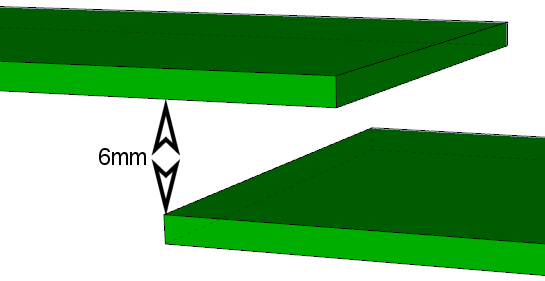

Für die Verbindung von planaren Leiterplatten, welche jedoch einen
Abstand von ca. 6mm aufweisen (siehe Skizze), suche ich eine
Verbindungslösung welche robust ist und eine Höhe <3mm aufweist:
- 4-polig
- 1mA, 5V, low speed
- die PCBs sind in der Skizze überlappend gezeichnet, sie können aber
auch einen Abstand bis 10mm erhalten.
- Die Verbindung soll am besten nicht trennbar sein, sondern möglichst
robust: Anwendung in Haushaltsgerät.
- sie soll günstig sein
Ideal wäre ein SMD bestückbares Flexkabel, ählich  wie dieses hier:
https://smd-flex-jumper.de/hp588/PANTA-SMD.htm
Leider finde ich keine Standard-Typen bei den grossen Distributoren.
Gibts solche SMD-bestückbaren Flex-Verbindungen sonstwo ab Rolle, oder
gibt es Alternativen?
Danke für die Hilfe!

Danke auch, solche Stiftleisten kenne ich schon. Leider bedeutet dies
immer recht viel Handarbeit (Löten). Ich möchte eine möglichst günstige
Lösung und deshalb wäre das SMD Bestücken ideal.
So könnte der Print als Nutzen gefertigt werden, mit dem SMD Jumper und
dann vereinzelt.
Um weitere Ideen bin ich dankbar!

Wie immer eine Frage der Stückzahl und der verfügbaren Technologie.
Wenn nicht gelötet werden soll, kannst du auch einpressen. Das lässt
sich relativ gut in die Gehäusemontage integrieren.
Du könntest Starrflex verwenden, kostet in Einzelstückzahlen nicht
unerheblich Geld, in größeren ist es einigermaßen erträglich.
Wenn die Leiterplatten relativ zueinander gut fixiert sind, kannst du
auch nach Board-to-board-Verbindern schauen - Beispiel Molex SlimStack
(andere wie Samtec haben sicher auch was). Für kleinere und mittlere
Stückzahlen sicher eine gute Wahl.
Die klassische Variante mit FFC und passenden Steckverbindern geht
natürlich auch, wenn Verschiebungen der LP zueinander nicht
auszuschließen sind.
Die Entscheidungsmatrix musst du nun selbst aufmalen ;)
Auf der Rolle kann logischerweise nur das Flexkabel aufgewickelt sein -
Abisolieren, Leiter vereinzeln und als Gullwing biegen musst du dann
selbst. Du wirst kaum eine Lösung mit höherem Aufwand finden können.
Die Verbinder sind Ok, wenn du sie nach deinen Wünschen konfektionieren
lässt. Das gibt es nicht bei Distributoren und setzt grosse Stückzahlen
voraus.
Georg
