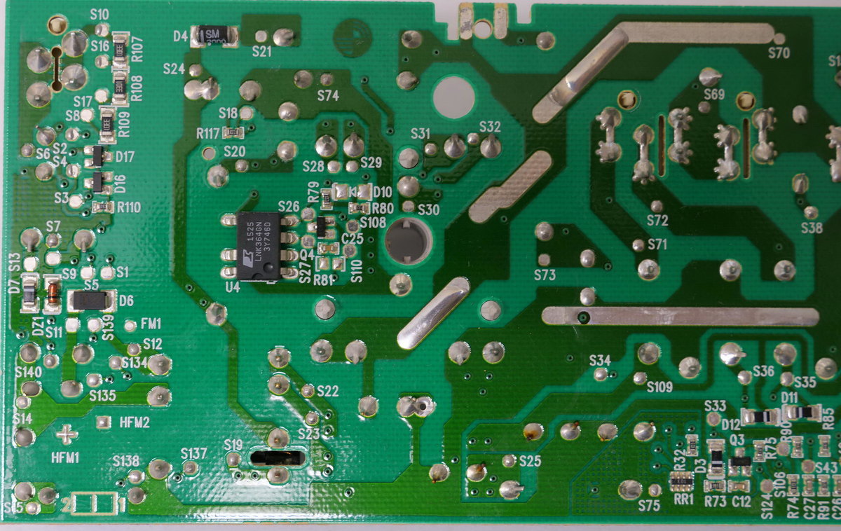

In einem AEG T75175AV Trockner (91609525506) hatte sich viel
Kondenswasser gebildet. Nach dem Trocknen des Gerätes gab es beim
Einschalten des Gerätes keine Reaktion mehr.
Der typische Fehler des defekten Schaltreglers (hier: LNK364GN) und
Widerstands R76 scheint hier nicht vorzuliegen. An beiden Bauteilen kann
ich die zu erwartenden Widerstände messen. (Bild von der Unterseite der
Platine)
Die Netzspannung gelangt durch das Einschalten auf die Steuerplatine und
ist auch noch an den Tastern zu messen. Ich bin zwar in der glücklichen
Lage einem funktionsfähigen T75751AV die Steuerplatine zu entreißen,
aber leider habe ich den Fehler noch nicht gefunden.
Ich habe im Vergleich die Dioden, Spulen, Transistoren, Widerstände per
Widerstands- und Spannungsabfallmessung und die Kondensatoren per
Kapatitätsmessung durchgemessen und keine gravierenden Unterschiede
festgestellt. Die SMD-Kondensatoren habe ich ausgelassen und sicher auch
einige Bauteile übersehen.
Diese Methode ist natürlich nur eine mühselige Krücke, aber ein
Service-Manual habe ich nicht gefunden.
Wie sollte ich vorgehen, um den Fehler zu finden?

von Carl D. (jcw2)
Ganz sicher daß der Chip in der Nähe des einzelnen Pins (Pin8) keinen
Deffekt hat. Mal mit Licht aus unterschiedlichen Richtungen knipsen.
Auch den Rand!
Und den Sicherungswiderstand messen. Dazu muß natürlich eins seiner
Beine ausgelötet werden. Der ist auf der andern Seite, mal grau, mal
bunter, und bedrahtet. Bei mir (anderes Gerät, aber vergleichbar) hatte
er Giga-Ω, statt 22..47 Ω.

Carl D. schrieb:
> Ganz sicher daß der Chip in der Nähe des einzelnen Pins (Pin8) keinen Deffekt
hat.
Welcher Pin8?
Damit ist wohl R76 gemeint. Der hat eingelötet 46,8 Ohm, genauso wie
auch R76 auf der funktionsfähigen Platine.

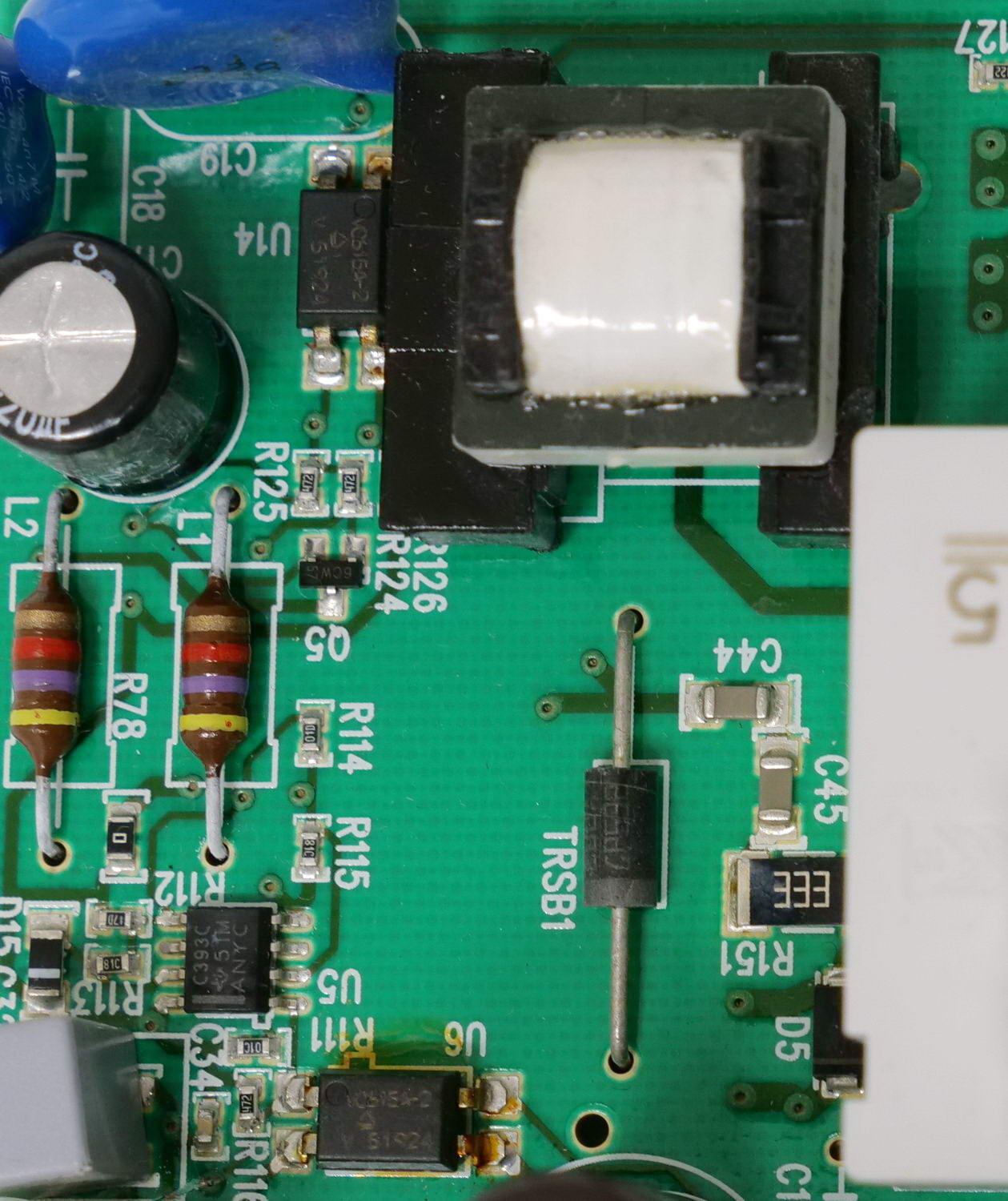

von Teo D. (teoderix)
Wolfgang S. schrieb:
> Einzig die Umgebung der Optokuppler ist etwas
> gebräunt. Sollte mir das zu denken geben?
Ja hab ich mir auch gedacht. Ist aber wahrscheinlich nur Flux (Kolo?).
Der Spulendraht vom Trafo, der um die Beine gewickelt ist, könnten
abgegammelt sein.
Die Beine der beiden THT-Widerstände, sehen auch übel aus. Im ersten
Bild kann ich die nich ausmachen, sieht aber eigentlich alles OK aus.
von Wolfgang S. (graphire)
Wenn damit die beiden Indutivitäten gemeint sind, dann ist das wohl
Korrosion durch die Feuchtigkeit.
von Knallbumm (Gast)
Mach erst einmal die Platine sauber! Nimm eine weiche Zahnbürste und
wasserfreies Spiritus und bürste die Platine sauber. Anschließend die
Platine gut trocknen. Dann machst Du mal wirklich gute Fotos!
Viele  Lötstellen sehen Schlecht aus! Aus welchem Tümpel hat Du die
Platine gefischt?
Beitrag #5661514 wurde von einem Moderator gelöscht.
Drosseln in dieser Bauform mit 4,7mH sind mit extrem dünnen Draht
bewickelt und sollten mal auf Durchgang gemessen werden.

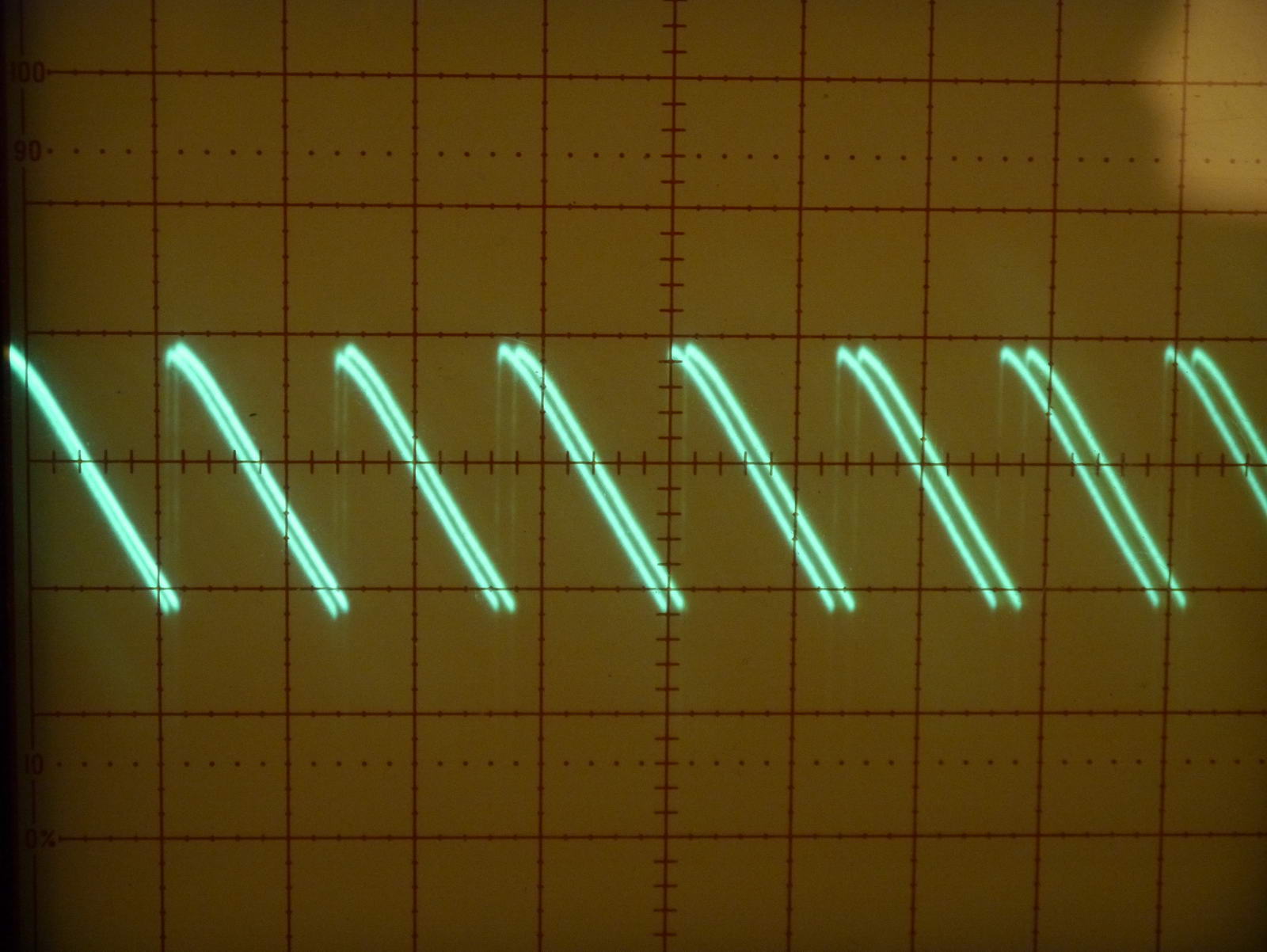

Johann S. schrieb:
> Die  5-Volt - Versorgung des Controllers kannst Du auch an den Programmier-
> anschlüssen ( J3BIS Pin 3 u. 4) oder JFLASH Pin 1 u. 4) nachmessen
An den Pins 1 und 4 liegt tatsächlich 5 V Gleichspannung an. Die ist
auch relativ sauber mit einer überlagerten Wechselspannung mit U(SS) =
21 mV und etwa 1,5 kHz als Sägezahn. Der zappelt allerdings etwas, was
man auch auf dem beigefügten Bild sehen kann. Das mag aber auch am nicht
perfekten Kontakt der Messklemmen liegen.
Der Mikrocontroller erwärmt sich überhaupt nicht, wenn der Drehschalter
auf die erste Position gestellt wird.

von Mark S. (voltwide)
> Die ist
Das läßt sich folgendermaßen interpretieren:
Der steile Anstieg des Sägezahns markiert eine kurzzeitige Aktivität des
Netzteiles, der Kondensator wird aufgeladen. Mit Erreichen des Maximums
schaltet der Wandler ab, der Kondensator entlädt, vergleichsweise
langsam.
Dieses Bild zeigt ein nicht optimales Regelverhalten, mit zyklischer
kurzer Übersteuerung des Regelverstärkers und langsamem Erholverhalten.
Das deutet i.a. auf eine geringe Belastung hin.
Alles in allem sind 21mV ripple vernachlässigbar, so dass von dieser
Stelle keine ernsthaften Probleme zu erwarten wären. Möglicherweise
äußert sich dies jedoch in einem hörbaren Pfeifen aus dem
Ferritübertrager - welche Frequenz hat dieser Sägezahn?
Das "Zappeln" dürfte durchaus der Realität entsprechen, Du siehst den
Frequenz-Jitter des Wandlers als Verschmieren auf dem Scope.

Die Platine funktioniert wieder. Nur weiß ich nicht genau warum. Als ich
sie zur Messung der Quarz-Frequenz an S56 und S57 unter Strom setzte
(tatsächlich 8 MHz mit etwa 2,5 V bzw. 1 V) blinkten die LEDs und es
waren wegen fehlender Peripherie drei Signaltöne zu hören.
Vermutlich war es doch nur eine simple Verschmutzung am μC, die bei den
Prüfungen entfernt wurde.
Zumindest habe ich mein altes Oszilloskop reaktiviert und mich an dessen
noch erhaltener Funktion erfreuen können.
Dank an alle für die Informationen.
