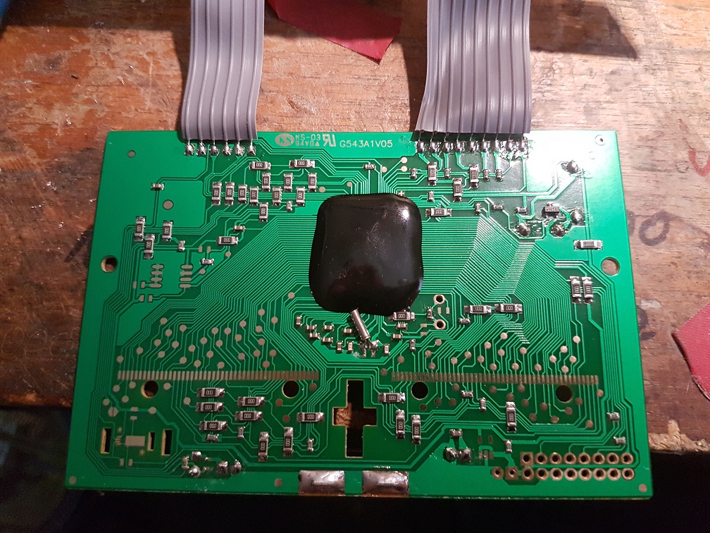

OP #5705766
Ich hab jetzt eine Wetterstation günstig bei Ebay Schießen können.
So weit Funktioniert diese.
Es handelt sich um die WD 4000.
Allerdings sind viele der ICs direkt auf die Platine gebondet und mit
ein Harz vergossen.
Es sind jedoch sehr viele Testpunkte vorhanden wo ich eventuell das
Entschlüsselte Signal abgreifen kann.
Ich hab noch einen Code für einen AVR bekommen.
Mal schauen ob ich damit was anfangen kann.
Dazu muss ich erst mal den AVR Flashen und dann das Signal von der
466,230MHz einspeisen und schauen was hinten raus kommt.
Der eigentliche Empfänger scheint auf PLL Basis zu laufen.
Da dieser den Außensensor 868 oder 433MHz empfangen muß und auch die
Wetterdaten von der 466,230MHz.
Platinenbilder stelle ich hier noch ein.

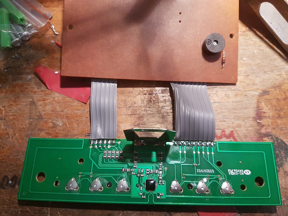

OP #5710849
Ich hab mal ein Paar Bilder von den beiden Platinen angehangen.
Der Empfänger ist auf eine eigene Platine untergebracht.
Auf der Rückseite der Empfängerplatine befindet sich noch ein 16MHz
Quarz.
Unten Rechts die Kontaktreihen der Hauptplatine scheinen für die
Programmierung zu sein.
Gast #5716047
> Quarz.
Und,
wie unterhalten sich die beiden ICs?
Ja, sieht etwas das alte JTAG aus..
#5716272
SchönwetterProggger schrieb:
Hat aber nur 5 oder 6 Leitungen zum Chip, da sie einseitig aussieht. Da
würde ich auf 'nen PIC mit ICSP tippen.
Zweites Bild links in der Mitte der Platine könnte ein Footprint vom
nicht installierten EEPROM sein, woraus die Programmteile bei höheren
Features der Station nachgeladen werden.
OP #5716668
Ja auf der Empfängerplatine haben die den Chip mit der Masse so
zugegloddert das man dessen bezeichnung nicht lesen kann.
Wenn man jedoch die Schaltung aufnimmt dann sollte man recht schnell
herausbekommen um welcher Chip sich das da handelt.
#5717027
Kannst du dir wahrscheinlich sparen. Bin nach einiger Suche auf den
AX50424 von AXSEM gestoßen.
https://www.cdiweb.com/datasheets/axsem/ax50424_ds_v1_3.pdf
Gehört jetzt zu ON Semi, die nur noch eine Reihe Transceiver von dieser
Art bieten, keine reinen Receiver mehr. Ähnlich ist nämlich auch der
AX5243 als TRX. Offenbar wurde später das Package verkleinert von 28 auf
20 Pins, wenn man die NC und TST1..3 Pins wegläßt. Das Datenblatt ist
aus 2008, kommt also zeitlich gut hin mit der Technik der Wetterstation.
Die Applikationsschaltung auf Seite 32 im Datenblatt stimmt bis auf
wenige Kleinigkeiten recht genau mit deiner überein was Antenne, Quarz,
SPI und Spannungsversorgung betrifft. Einige NC Pins sind bei dir
allerdings als Testpunkte rausgeführt.
Beim sniffen am SPI kannst du vielleicht die genaue Frequenzeinstellung,
Bandbreite, Filter usw. rausbekommen. Und natürlich verschlüsselte
Datenpakete :)
73!

Die SPI Kommunikation mit dem RF Receiver zeigt ganz gut was die Wetterstation nach dem Einschalten macht. Das Gerät ist eine WD 4005, der Receiver scheint von AXSEM zu sein (siehe weiter oben), ob es ein AX50424 ist kann ich nicht sagen aber zumindest die Register zum Einstellen der Frequenz passen.
Nach dem Einlegen der Batterien wird zuerst die Frequenz des Außentemperatur Sensors bestimmt, scheinbar gibt es drei mögliche Frequenzen.
Wenn der Außentemperatur Sensor empfangen wurde bzw. nach einem Timeout wird die Frequenz für die Wetterdaten ermittelt. Dazu werden die folgenden Frequenzen empfangen:
466,230 MHz
466,075 MHz
465,970 MHz
Jeder Frequenz wird im Bereich von ca. +/- 8 kHz mit ca. 250 Hz Schritten durchlaufen. Das Ganze wird ein paar Mal wiederholt. Damit werden vermutlich Toleranzen des Quarzes ausgeglichen.
Wenn die die richtige Frequenz erkannt wurde (ich weiß noch nicht was das Kriterium dafür ist) wird nur noch diese Frequenz abwechselnd mit dem Außentemperatur Sensor empfangen.
Hier (Region 81) ist die Frequenz für die Wetterdaten 466,230 MHz.

Ein kurzes Update: Die WD 4005 wählt nach dem Einlegen der Batterien die Frequenz aus den weiter oben angegebenen drei Frequenzen aus, auf der POCSAG Meldungen empfangen werden. Wenn man kontinuierlich eine eigene Uhrzeit (Adresse 0002504) schickt wird kurze Zeit nach dem Einlegen der Batterien diese Uhrzeit angezeigt.
Das "Silicon Revision" des AXEM Receiver ist 0x86, das ist eins unter dem Wert aus dem Datenblatt (0x87). Ich gehe stark davon aus dass es der AX50424 ist.
Dann noch etwas zu der "WETTERdirekt 300" Variante: Bei diesen wird im Auslieferungszustand nach der Uhrzeit die "Landkreisliste" empfangen, aus dieser muss man einen Landkreis auswählen, dann werden die dazugehörigen Wetterdaten empfangen. Die Geräte haben außerdem einen kleinen I2C EEPROM (256 Byte) in denen die Landkreisliste und die letzen empfangenen Wetterdaten gespeichert werden.
#7528906
Die Wetterdaten für die "WETTERdirekt 50" Variante kommen von Adresse 1208128, die Zeit wie schon geschrieben von Adresse 0002504. Die Wetterdaten kommen dabei in mehreren Teilen, vermutlich in drei separaten Nachrichten.
Überprüfen kann man das wenn man kontinuierlich eine eigene Uhrzeit und Wetterdaten sendet, diese werden dann von der Wetterstation angezeigt.
Zum Testen empfiehlt sich einen aktiven Außentemperatur Sensor in der Nähe zu haben, dann fällt die Wartezeit von 90 Sekunden auf den Empfang der Außentemperatur Daten nach dem Einlegen der Batterien weg. Es dauert dann weniger als 30 Sekunden bis nach dem Einlegen der Batterien die eigenen Daten angezeigt werden.
Den Inhalt der Wetterdaten und ob sie tatsächlich verschlüsselt sind muss ich mir noch genauer ansehen.
OP #7528987
Dieter S. schrieb:
Hier steht ein wenig zum Innenleben der WD 4000:
https://www.all-electronics.de/wp-content/uploads/migrated/article-pdf/80423/ei08-06-080.pdf
Aus dem verlinkten Artikel ganz am Ende:
Als Prozessor wird ein 4 Bit Prozessor 16 k aus der 63er Familie von Seiko mit 16 K-Speicher verwendet, der die Grafik LCD direkt ansteuert.
Mit dem Hack RF kann ich schon mal die Uhrzeit beliebig ändern.
RIC 0002504 Uhrzeit und Datum RIC 1208128 Wetterdaten (Vermutlich verschlüsselt)
Bei der RIC 1208128 werde ich mal mehrere Mitschnitte machen und die an die Wetterstation senden. Dann sieht man, ob sich die Symbole und Temperaturangaben ändern. Ich hatte scheinbar immer die Falschen RICs gesendet und mich gewundert, warum sich nie was geändert hat.
Dieses EEprom ist bei mir nicht bestückt. Man könnte an dessen Anschlüsse mal schauen, ob da überhaupt irgendwas ankommt. Es kann auch sein, dass es im Prozessor deaktiviert ist, weil es nicht genutzt wird.
