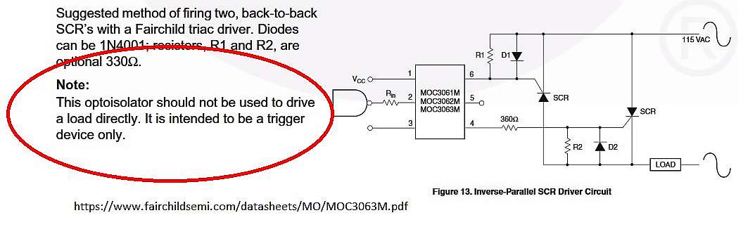

#5661496
Alex W. schrieb:
> Zudem würde mich interessieren ob der Zerocross-Detektor das Problem
> darstellt!
im Datenblatt Seite 7 steht eindeutig:
Zitat
"...Note:
This optoisolator should not be used to drive a load
directly. It is intended to be a trigger device only..."
/Zitat
Also sollte man den MOC nicht nehmen.
Die Spule hat eine Induktivität, die eine Phasenverschiebung hervorruft,
so dass dagegen etwas gemacht werden muss. Snubber etc. Trotz Zero
Cross.
Das macht der MOC nicht lange mit.

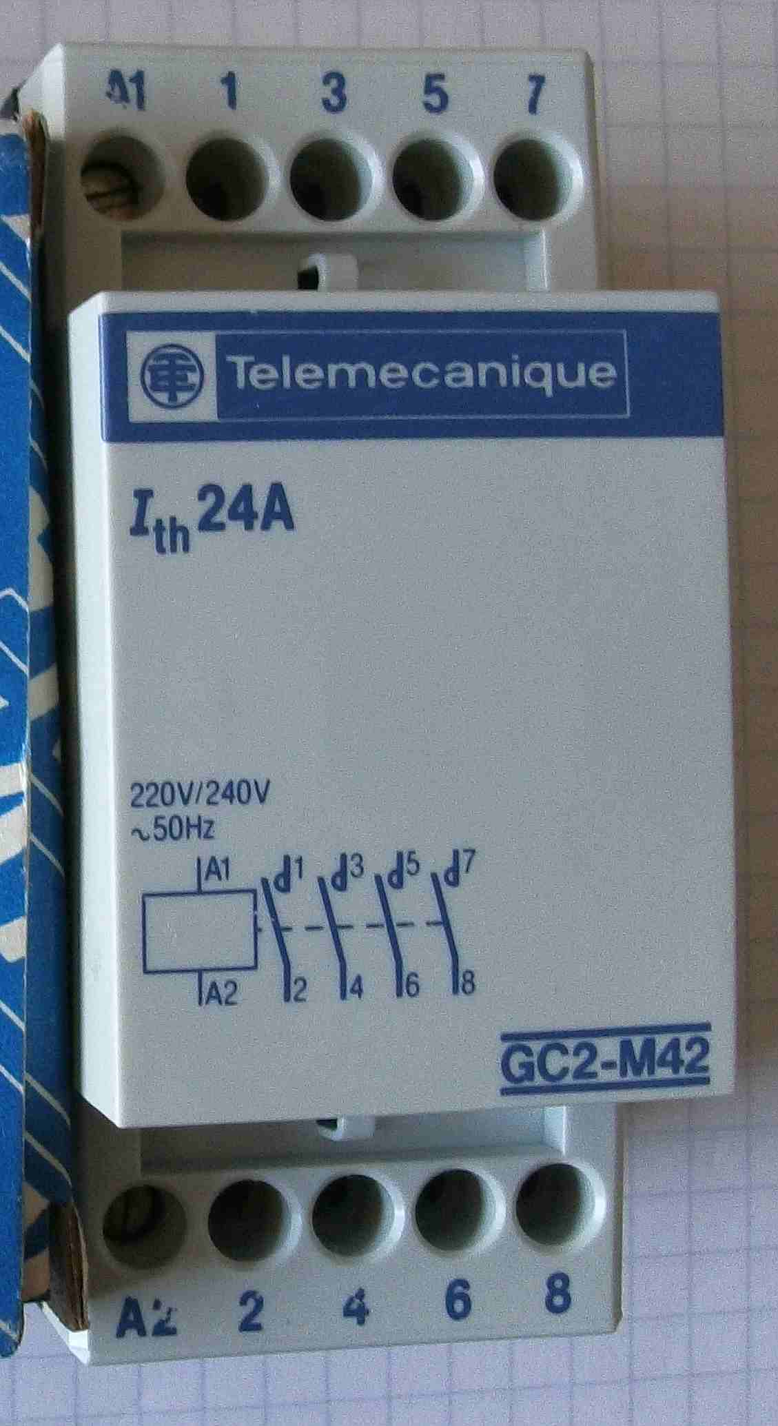

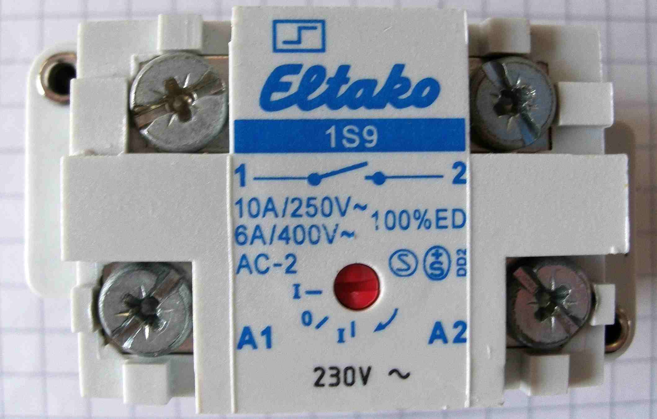

Meinst Du so einen Eltako, wie er im Bild gezeigt ist?

#5661508
das Stromstoßrelais wird vom MOC als "Last" aufgefasst.
Allein schon wegen der Spuleninduktivität.
Der Strom zum Triggern eines Triac beläuft sich doch auf wesentlich
weniger.
Gleichstromwiderstand an oben gezeigtem Eltako zwischen A1 und A2 =
3,62 kOhm.
Man kann es versuchen, dann brummt es. Evtl flattert ein Relais.
Es ist ein mechanisches Stromstoßrelais.
Wenn sichergestellt ist, dass die Betätigung nur über einen Impuls nicht
länger als ca. 1 Sekunde, dann ginge das vielleicht noch. Die Eltakos
sind aber "impedance protected", das heißt, die Spule hält dauerhaftes
Anlegen der 230V Steuerspannung aus, ohne so heiß zu werden, dass es
brennt. Natürlich wird die Spule warm dann. Und man sollte das tunlichst
nicht machen.

OP #5661851
Karl B. schrieb:
> Hi,
> Zitat
> "...Note:
> /Zitat
Sorry, aber wo bitte steht das? Ich habe zwar davon schon gehört, aber
ich finde es nicht im DB
Ja genau! Solche habe ich verbaut! Sind aber sehr alt. Ich hab aber auch
andere verbaut die neuer sind. Gerade bei Lampen sehen die kleiner aus.
Ich habe hier nun ganz neue die verbaut werden sollen (heute
angekommen):
Eltako S12-100. Werden morgen verbaut, dann fliegen die alten raus.

OP #5661882
Karl B. schrieb:
> Hi, das meinte ich:
> https://www.fairchildsemi.com/datasheets/MO/MOC3063M.pdf
> Achtung: Im Schema ist Dimensionierung für die niedrigere Netzspannung
> angegeben.
> ciao
> gustav
Ok, da ich ja das Datenblatt verlinkt habe, kann ich natürlich nicht
sehen was in deinem DB steht! In meinem steht nämlich nix drinn.

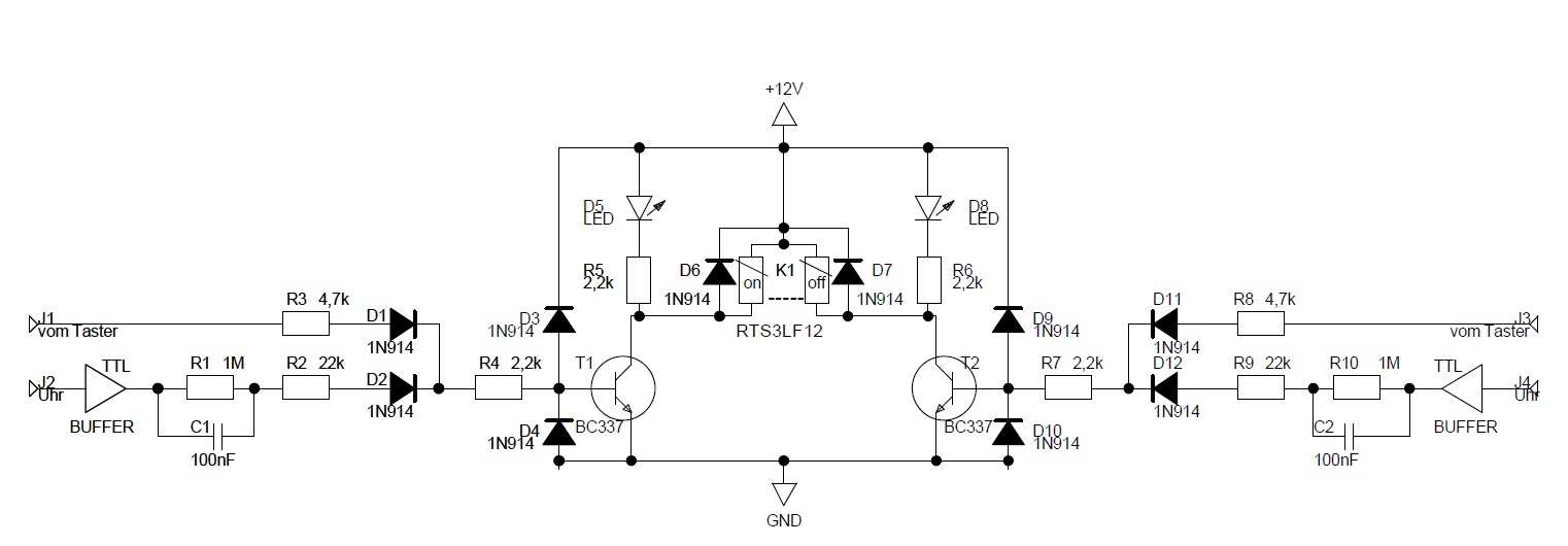

Wie so oft sind gut gemeinte Ratschläge nicht umsetzbar, da das Ganze
auch bei Defekt der Steuerung weiter funktionieren soll.

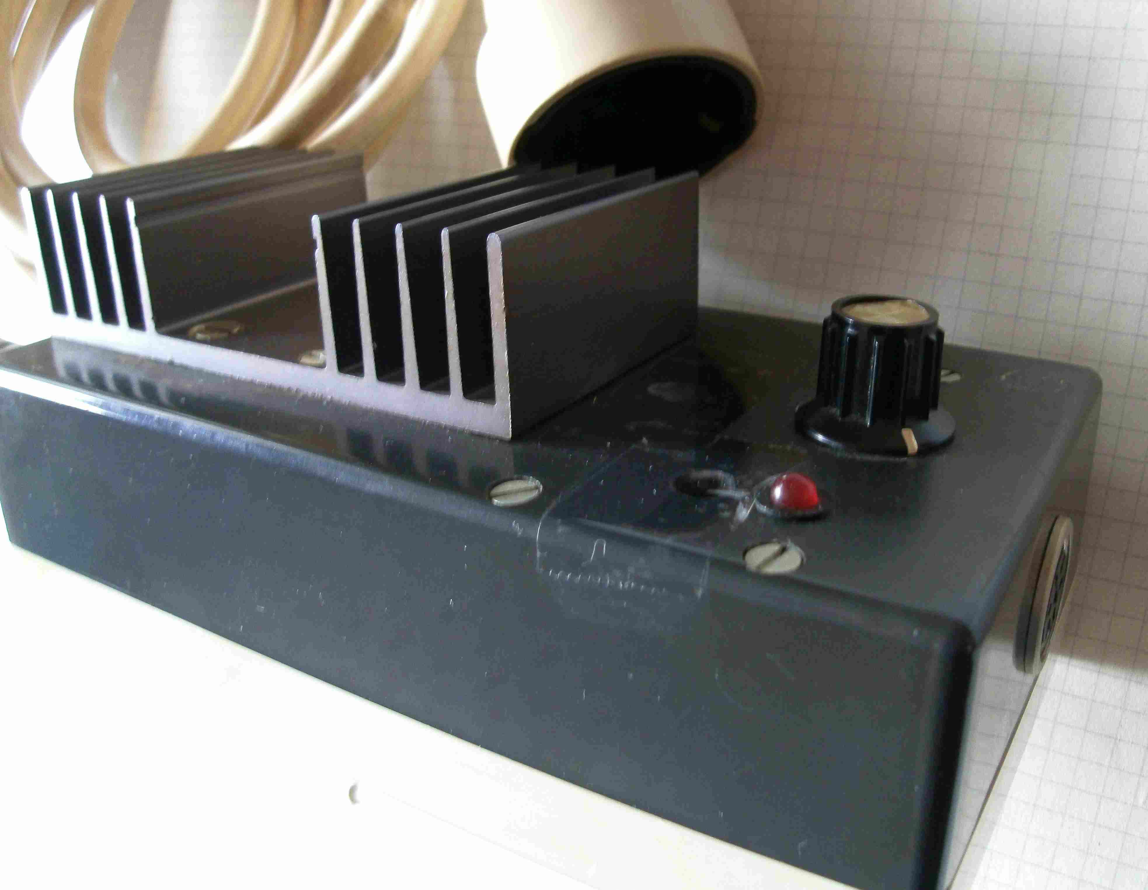

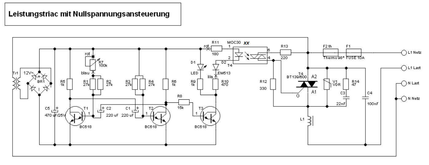

#5661924

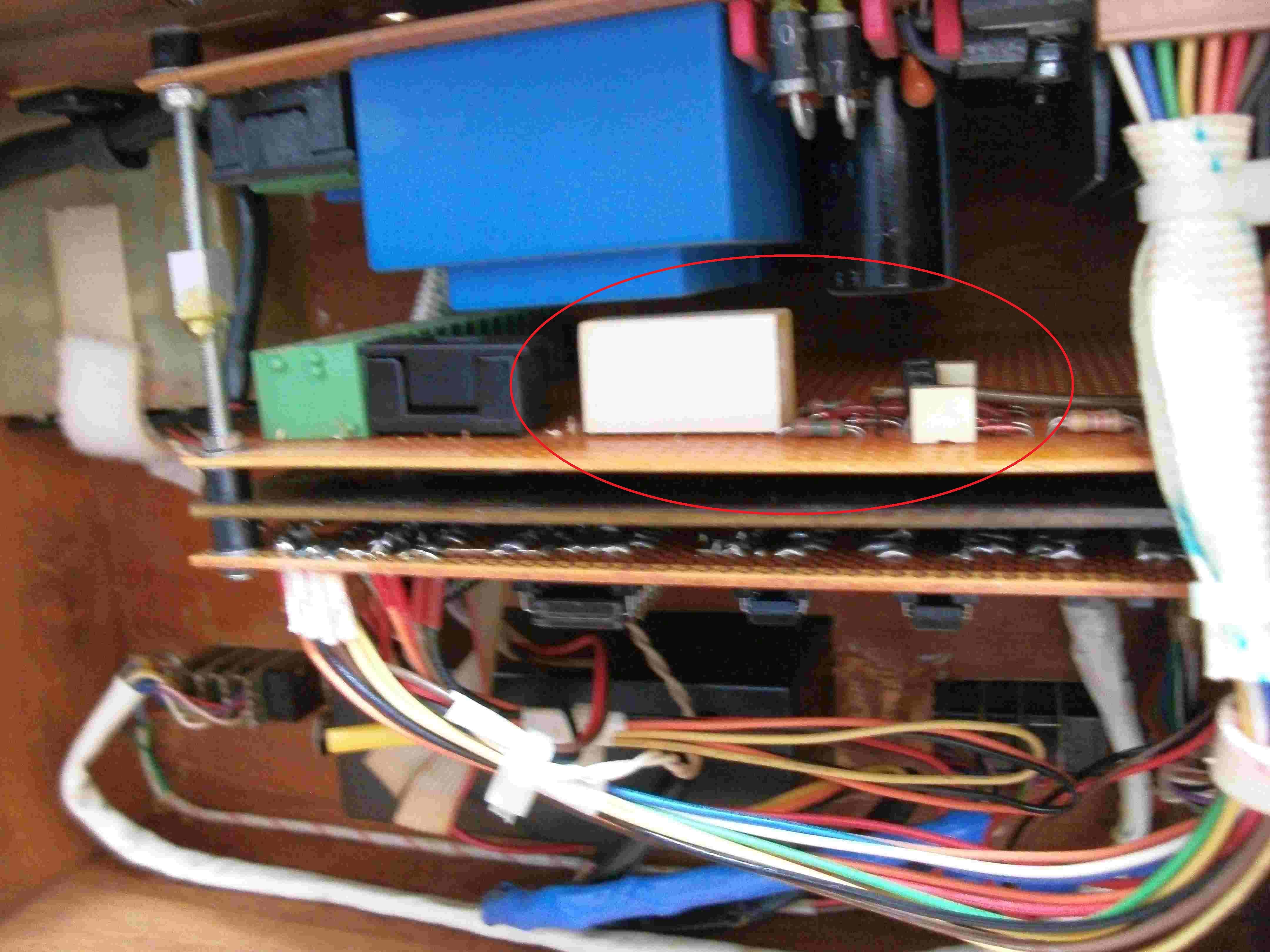

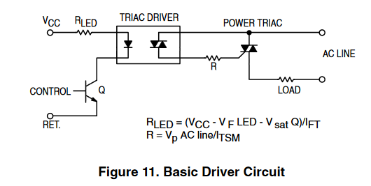

Alex W. schrieb:
> Für 230V fehlt mir aber gedanklich eine passende Grundschaltung.
hätte da etwas:
Die andere Schaltung ist mit dem MOC der Vorgängergeneration. Kann
pinkompatibel upgegraded werden auf heutigen Standard
(Netzspannungstoleranzen).
Jedenfalls gehörte das zum bis heute laufenden Selbstbaugerät.
Die Berechnungsgrundlage im anderen Bild.
ciao
gustav
#5661949
Alex W. schrieb:
> Prima Gustav und Danke!
> Da steht ja schon der Wert für den Snubber drinn. Welchen VDR verwendest
> du?
OK,
500411  Scheibenvaristor S20K300 C*rad
aber bitte noch Thermosicherung ankleben. Und einschrumpfen.
Da gibt es schon welche, da sind Thermos reingebaut:
Müsste jetzt selber googeln. Erspart einem die Fummelei.
ciao
gustav
Ich mag keine Salami (Scheibchenweise).
Die Steuerung eines Stromstoßschalters aus zwei Quellen ist eine eigene
Sache.
Rückspeisung Deines "Was-auch-immer" (MOC, SSR, Eigenbau
Triac-/Thyristorschalter) plus einen Taster.
#5661992
Alex W. schrieb:
> da das Ganze
ok. Sieht so aus, dass die Stromstoßrelais auch bei Wegfall der
Netzspannung  den letzten Schaltzustand halten sollen, und nach
Wiedereintritt derselben nicht irgendein Zufallsschaltzustand erreicht
werden soll. Die SSRs halten die Daten wahrscheinlich nicht. Weiß nicht,
habe da keine Erfahrungen mit. Kann also sein, dass es welche gibt die
speichern. ok. Deswegen sollten ja erst noch die mechanischen
"Schaltzahnnockenwalzen-Eltakos" für Sicherheit sorgen.
ciao
gustav

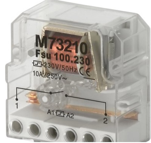

#5663986
Hier ist aber die Rede von einem mechanischen Eltako, der elektronisch
"weitergedreht" werden soll.
Wie schon von einem Vorredner angemerkt, erschließt sich auch mir nicht
ohne weiteres der Sinn, weshalb man die Eingangs-230V per Elektronik
schalten sollte, wenn man das viel einfacher gleich mit einem
230V-Taster machen kann.
Diese Eltakos:
https://www.mikrocontroller.net/attachment/385611/Eltako_Stromstossrelais.jpg
neigen übrigens bisweilen zum "Hakeln"; d.h. sie bleiben in
undefinierter Stellung stehen und reagieren nicht mehr auf die
Eingangs-230V.
Am mittigen roten Teil muß man sie dann per Schraubenzieher etwas weiter
drehen, damit sie wieder funktionieren.
Wie das bei neueren ist, weiß ich nicht
Ich weiß nur, daß ein älterer Eltako, der in unserem Haus auch noch
vorhanden ist, seit Mitte der 1950er-Jahre niemals "hakelte" und immer
noch funktioniert.

man kann es auch anders machen.
Der Nachteil, das Schütz zieht ständig Strom und brummt eventuell.
Das Stromstoß-Relais zieht nicht dauernd Strom, brummt nicht dauernd.
Jetzt kommt es auf die Anzahl der Schütze an. Das geht dann auch in die
Stromrechnung mit ein.
Vorteil beim Schütz: Keine "Fehlschaltung" im Sinne, dass
Stromstoß-Relais nicht reagiert oder "falschen" Schaltzustand bekommt.
Die Aufgabe hat die Logik davor mit bistabilem Relais schon erledigt.
ciao
gustav
> Eingangs-230V.
Könnte sein:
bei letztem für UP-Montage.
Die Zeit zum Ansprechen mindestens 20 ms.
