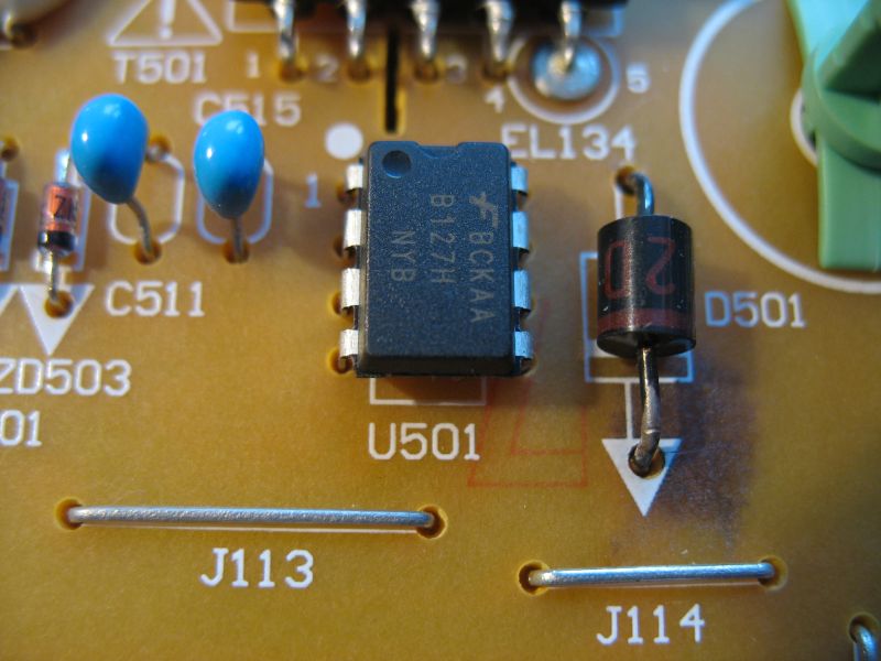

ich habe hier eine Diode mit dem Aufdruck
T2D 22 oder T20 22, bin mir nicht ganz sicher.
Die 22 ist hoch gestellt, die letzte 2 unterstrichen.
Die Diode ist bedrahtet und hat die Abmessungen
4 x 5 mm (D x L)
Der Diodentester zeigt in beiden Richtungen "kein Durchgang".
Ich würde mal vermuten, dass es eine Zener-Diode ist, bin mir aber nicht
sicher. Ein Datenblatt konnte ich nicht finden.
Kann mir jemand sagen, um welche Diode es sich handelt, und welche als
Ersatz geeignet wäre?
Vielen Dank schon mal.
Sören

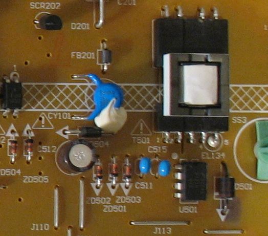

von Klaus R. (klaus2)
Doch. Eine defekte Zener hat genau diese Eigenschaften. Mach mal ein
vernünftiges Foto. Auch vom Umfeld.

von Sören (Gast)
Die fragliche Diode ist unten rechts auf dem Foto zu sehen.
Die Platine ist in dem Bereich deutlich verfärbt.
Die Diode ist an Pin 3 und 5 des Trafos angeschlossen.
Auf dem IC steht BCKAA, B127H.

von Stefan F. (Gast)
Sören schrieb:
> Foto
Ich sehe da eine Menge Dioden, die mit ZDxxx gekennzeichnet sind, das
werden dann wohl Zenerdioden sein. Die D501 ist mit hoher
Wahrscheinlichkeit keine Zenerdiode.
von Michael B. (laberkopp)
Oh, Salamischeibe 2. Bald kommt sicher Spannung und Strom den die Diode
zu tragen hat.
Neben der Diode steht D501, bei Z-Dioden steht ZD501, also war es keine
'Z-Diode.
Für eine DO201A Schottky aber zu kurz.
von Sören (Gast)
Es geht schon um die D501.
Den Aufdruck zu fotografieren lohnt leider nicht, der ist mit bloßem
Auge schon schlecht lesbar.
Wie gesagt steht da so etwas wie "T2D 22".
Kennt jemand diesen Typ? Oder hat jemand sogar ein Datenblatt dazu?

von Sören (Gast)
Hier nochmal ein besseres Foto.
Man sieht den Markierungsring der Kathode. Deshalb denke ich, dass es
keine bipolare Suppressordiode ist.
Im ausgelöteten Zustand wird in beiden Richtungen "kein Durchgang"
gemessen.
Im eingelöteten Zustand misst man den Widerstand der angeschlossenen
Trafowicklung von ca. 3 Ohm.
Wie könnte ich die Diode testen?
Die Diode mit 1k Ohm in Reihe schalten und an 12V hängen? Oder an 25V?
Schließlich hat der Aufdruck "22" wahrscheinlich etwas zu bedeuten.
In andern Foren werden ähnliche Dioden gesucht, z.B. T2D 90 oder T2D 93.
Aber auch dort gibt es keine konkreten Hinweise.

von Sören (Gast)
OK, das sieht ja gut aus!
Jetzt nur noch die Frage, welche der passende Ersatz wäre.
Bei meiner Diode hier ist der Zusatz ja 22. Das habe ich jetzt mal mit
dem Netzteil geprüft: Selbst bei 35V fließt noch kein Strom.
Dann sind damit vielleicht 220V gemeint?

von hinz (Gast)
Das ist wohl die Chargennummer, die Spannung wird durch die Farbe des
Aufdrucks gekennzeichnet.

von hinz (Gast)
Auch die Farbe hat sich geklärt: es ist eine ST02D-170.

Reparatur der Panasonic Plasma-LCD-TV-Netzteil spezielle Diode T2D,
diese Diode hat mehrere Farben, welche Farbe benötigt wird, wenn Sie
eine Notiz nehmen können, gibt es Lager.
Rot, Blau, Blau, Weiß, Silber, Gelb, Grün. Wenden Sie sich an den
Kundendienst, wenn Sie andere Teile der Plasma-Stromversorgung
benötigen. .
Wartung der T2D-Diode für die Stromversorgung des Panasonic Plasma-TV
Diese Diode ist in verschiedenen Farben erhältlich:

von Bjarne (Gast)
Ich habe das genau gleiche problem mit ein Philips PSU. Hat ST02D-170
das Problem gelöst?
Bestens,
Bjarne
von Nicky (curmy)
hole diese alte Diskussion nochmals hoch, da mein Philips LCD
55PFL8007/12 aus dem Standby defekt wurde - LED leuchtet nicht mehr.
Das Netzteil Philips 2722 171 90676 REV 01 ist offensichtlich das
gleiche wie das von Sören Bild D501 des Themenstarters.
An dieser Diode war die einzige auffällig Stelle auf der gesamten
Platine: Dunkle Hitzeverfärbungen der Platine im Bereich der
Dioden-Anschlußdrähte.
Habe die Diode T2D22 (rote Aufschrift) aufgrund dieser Diskussion durch
die Diode ST02D-170-7000 TVS+FRD SHINDENGEN ersetzt -> kein Erfolg. TV
läuft nicht, Standby leuchtet nicht.
Vermessung des Schaltnetzteils an 220V ergibt;
Spannung an den dicken Elkos (primärseitig) : ca. 330 V
 Messung am IC U501 (B127H) - s. Bild ganz oben:
- Drain (Pin 6,7,8): 329,7 V stabil
- HV (Pin 5): 237 V stabil
- VDD (Pin 2): 9,91 V stabil
Ausgangsspannungen des Netzteils: alle 0V !! (an den Soll-Ausgängen 3,3
V, 12 V, 57,8 V).
Da mir Philips keinen Schaltplan zusenden kann und ich auch im Netz
keinen für genau diesen TV ..8007/12 finde (andere schon, aber die habe
andere Netzteile):
Kann hier jemand weiterhelfen, den Fehler zu finden?
Danke vorab für eure Hilfe :-))
P.S.: Das Netzteil sieht bis auf die o.g. Hitzestellen an der D501 aus
wie neu. Keiner der Elkos irgendwelche sichtbaren Verformungen ....

Also:
- VDD (Pin 2): Da sind direkt die kleinen blauen C515 und C511.
Vielleicht ist die Spezifikation nach dem Auslöten lesbar. Falls nicht:
Könnt ihr abschätzen, welche Kondensatoren das sein könnten
(Kapa/Spannung) und woher die evtl. zu bekommen sind (Reichelt)?
- Zum Anlaufwiderstand am HV (Pin 5):
Der Pfad läuft Richtung Netzanschluss und trifft auf die SMD-Widerstände
R504 // R502 und weiter in Reihe auf R503 // R501 (s. Foto).
R504 und R502: beide 165 kΩ parallel, und in Reihe mit
R503 und R501: beide 237 kΩ parallel.
Wenn ich nicht alles vergessen habe vom Physikunterricht, macht das
insgesamt 201 kΩ. Wäre das o.k.? Hoffentlich, bei SMD-Bauteilersatz wäre
ich aufgeschmissen :-))
Grüße Nicky

von Nicky (curmy)
... so,  hier die Bilder des kompletten Netzteils:
von Nicky (curmy)
Versuch: Bild Lötseite mit besserer Auflösung:

Vermessung im EINGEBAUTEN Zustand mit Diodentest:
ZD503: Durchlassrichtung: 0,645 V, Sperrrichung: .0L
ZD502: 0,636 V / 1,761 V ansteigend auf 1,792 V -> ??
SMD- D107: .0L / 0.534 V
Diode funktioniert "verkehrt" rum, oder ich verstehe das Minuszeichen an
den 2 Füßen nicht richtig. Jedenfalls kommen 0.534 V nur, wenn +
Messleitung an den 2 Füßen ist und Minusleitung am einzeln Fuß, s. Bild.
Grüße curmy
von Nicky (curmy)
... sorry, muss Messwerte an ZD50x korrigieren:
ZD501: 0,636 V / 1,761 V ansteigend auf 1,792 V -> ??
ZD502: 0,521 V / .0L
...alles um 0.4...7V ist gut, wenn andere Richtung OL. Bei Zenern müsste
man statt OL mit 5mA (!!!) dann die Zenerspg messen können. Aber
vorsicht bei eingebautem Zustand, das birgt Gefahren!
ZD501 wird defekt sein. Dadurch aber ggf mehr defekt oder die ist defekt
weil mehr defekt war. Die Frage nach Ursache und Wirkung, what happened
first?
Klaus.
