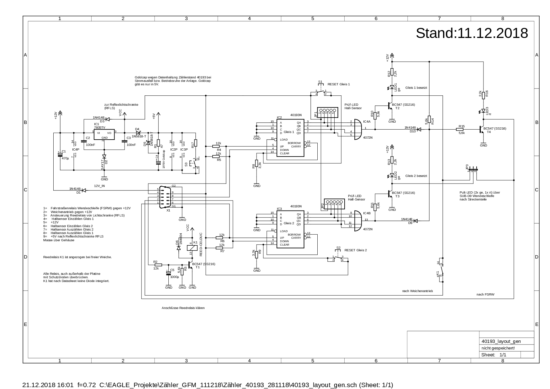

Hallo Elektronikergemeinde,
ich benötige zum CMOS 40193 euere Hilfe.
Nach Abschaltung der Betriebsspannung von 12V soll der 40193 weiter mit
Spannung versorgt werden und den vorhandenen Zählerstand bis zum
erneuten Anlegen der Betriebsspannung halten und dann der restlichen
Schaltung den Wert zur Verfügung stellen. Dazu habe ich einen 7805 zur
Speisung eines Goldcaps vorgesehen. Diese Betriebsspannung von 5,0V habe
ich fein säuberlich von den restlichen Betriebsspannungen getrennt. Die
Spannungshaltung durch den Goldcape funktioniert einwandfrei und auch
sehr lange Zeit (mehrere Tage).
Jedoch wird trotz anliegenden 5,0V der Zählerstand nicht gehalten.
Folgende Beschaltung der 40193er Pins:
- Pin 1, 9, 10, 15 direkt an GND
- Pin 4, 5 mit 12k-Widerstand als Pull-up an Vcc (+5,4V). Die Vcc liegt
am Ausgang des 7805 an vor der Shottky-Diode zum Goldcap. Das Ein- und
Auszählen erfolgt mittel Hallsensoren TLE 4905. Diese sind aus
verdrahtungstechnischen Gründen an +12V angeschlossen. Mit größerem
Aufwand lässt sich auch Vcc anschließen.
- Pin 11, 13 verbunden
- Pin 12 offen
- Pin 14 mit Pull-down-Widerstand von 3,3k an GND. Reset mit Vcc.
- Pin 2, 3, 6, 7 direkt an den Eingängen eines OR 4072. Dieses OR liegt
an +12V, da extern Einiges zu steuern ist.
Die Prüf-LED´s sind nur zeitweise aufgesteckt. Ob vorhanden oder nicht,
hat keinen erkennbaren Einfluss auf den Pegel an den Ausgängen QA-QD.
Kann mir jemand einen Tipp geben?
Viele Grüße
Toni_20
von Jörg R. (solar77)
Funktioniert es nie? Oder mal ja...mal nein?
Können die 40193 ggf. beim Anlegen der 12 Volt durch S1 bzw. S2 resetet
werden? Hast Du die Möglichkeit die Cleareingänge mit einem Oszi zu
messen? Und zwar sowohl beim Abschalten, wie auch beim Einschalten der
12 Volt?
Schön gezeichneter Plan?

von Jens G. (jensig)
fast (Gast) schrieb:
>Abblockkondensatoren fehlen
Das wäre Nummer 1.
Weiterhin denke ich, die Beschaltung der Up/Down-Eingänge an 5V (die
ihrerseits abschaltbar ist) ist sicherlich sehr unglücklich. Denn das
Abschalten der 5V geschieht ja vermutlich rel. langsam (wegen der
Kondensatoren um den 7805), so daß beide Eingänge zwischendurch
gleichzeitig in undefinierbarem Zustand sind. Damit möglicherweise
intern ebenfalls undefiniert, bzw. kann intern zu Schwingungen führen,
die gezählt werden.
Du müsstest die Pullups also am besten über den Goldcap dauerversorgen.
von georg (Gast)
Wenn die Gatter IC4 nicht ebenfalls mit Notstrom versorgt sind,
schliessen sie die Ausgänge der ICs 2 und 3 kurz.
Georg
Weshalb hast Du den Eingang PE (Preset Enable, Pin11) mit dem Ausgang
Borrow (Pin13) verbunden. PE übernimmt mit H auf L die Daten der
J-Eingänge. Die liegen bei Dir auf L, womit dann auch die Ausgänge auf L
gesetzt werden. Ich würde PE (Pin11) fest auf H legen. Borrow (Pin13)
bleibt offen. Der Ausgang ist eigentlich dafür um die Chips zu
kaskadieren.
von toni_20 (Gast)
Hallo Jörg, da muss ich mal tiefer in die Trickkiste greifen. Die
Schaltung soll zur Prüfung der Belegung und der Freimeldung eines
Gleisabschnittes auf meiner Modellbahnanlage dienen. Mit der Verbindung
von Pin 11 mit 13 wird bei einer fehlerhaften Einzählung oder nicht
vollzogener Einzählung  eine Rücksetzung bei der Auszählung auf 0000
erreicht. Denn, wenn 2 Achsen eingezählt wurden und 3 Achsen ausgezählt
werden, spricht man von Minusachsen. Und die will ich mit der Verbindung
vermeiden, denn sonst müsdte ich einen Generalreset ausführen was dann
zum Chaos ausartet.
Ich hoffe, dass ich mich verständlich ausgedrückt habe.
Volkmar

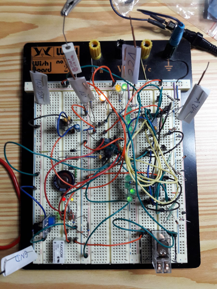

@ Volkmar N. (toni_20)
>LED`s ausgebaut -> keine Wirkung bzgl. Zählerstand-Sicherung. Im
>Gegenteil, nach jedem Wiederanschließen der Betriebsspannung ändert sich
>der Zählerstand am 40193
Wie sieht denn das Layout der Platine aus? Nicht daß Du die Masse vom
12-Anschluß vorm 470µ quer über die Platine gelegt hast, und
zwischendurch schon irgendwelche CMOS-Eingänge mit der Masse verbunden
hast. Kannste mal ein Foto der Platine vorn/hinten zeigen?
Mal ein Test: entferne mal den 470µ am 12V-Anschluß, evtl. durch einen
ganz kleinen ersetzen (1µ oder so), und/oder auch mal einen Serien-R in
die 12V-Leitung legen, um die Stromspitze durch den C beim Anlegen der
12V zu reduzieren.
Tritt das Problem eigentlich auch auf, wenn die Sensoren nicht dran
sind? Da die ja wohl auch an den 12V hängen, kann es ja evtl. sein, daß
die beim Einschwingen erstmal kurz unkoordiniert hin-und herschlackern.
Also dort auch mal oszilloskopieren.

Das Layout ist noch nicht fertig. Habe die Schaltung auf einem
Steckboard aufgebaut. Die Masse ist wie in der Schaltung ersichtlich
gelegt; also Masse ist für alle Spannungsbereiche gleich, da alles von
den 12V ausgeht.
>den 12V ausgeht.
In der Schaltung sieht man nicht, wie die Massen verbunden sind, sondern
nur, daß die Massen verbunden sind.
Gut, wenn es ein Steckbrett ist, würde mich der Aufbau des Steckbretts
interessieren, ...
> interessieren, ...
Mich auch;-)

von Volkmar N. (toni_20)
Danke für euere Unterstützung.
Anbei das Foto vom Board. Ich weiß, was jetzt kommt. Aber auch auf einer
Platine gibt es Rennbahnen für Elektronen.
