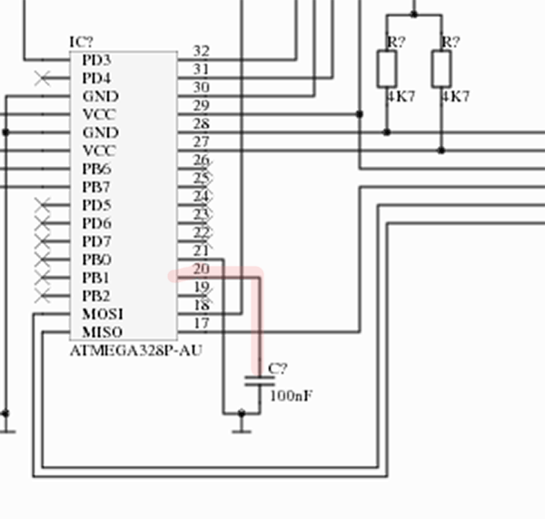

Im Anhang findet ihr das gesammte Schema meines Projektes, jedoch ist
nur der Mikrocontroller Teil interessant da der Rest nicht aufgebaut
ist. Weiter wird der Atmega vom Arduino und nicht über USB gespiesen.
Schon mal danke für die Hilfe!!

Laut deinem Plan ist Pin 22 des ATMega328P nicht angeschlossen.
Warum?
Und Aref hast du auf GND gelegt! Das gibt Rauch.

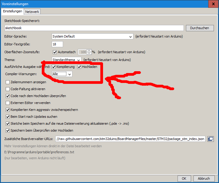

Gast #5690057
Hmmm...
Ausführliche Ausgaben aktivieren, dann zeigts dir welche Definitionen,
Pfade, Libraries und Tools verwendet werden.
Das erste Bild zeigt die Default Einstellungen.
Das zweite die richtigen Einstellungen für ausführliche Ausgaben.
Ich kann dir zur portablen Installation raten!
Dann verteilt sich das nicht über das ganze System.
https://www.arduino.cc/en/Guide/PortableIDE
> Warum?
Weil ich die "32 MLF" Version habe und nicht die "PDIP". Bei mir ist Pin
22 wie beschrieben AD7 und nicht Ground.
https://www.arduino.cc/en/uploads/Main/Arduino_Nano-Rev3.2-SCH.pdf
Im arduino Nano Schema ist er auch auf Ground. Weiter habe ichs gerade
auf Vcc gelegt und fast mein USB Port damit kaputt gemacht.
Gast #5690266
Joel schrieb:
> Weiter habe ichs gerade auf Vcc gelegt
Das ist genau so falsch!
Entweder offen lassen, oder einen Kerko dran.
(evtl auch eine externe Referenz, aber nur wenn nötig)
Joel schrieb:
> Ich denke mal das sollte dem nicht schaden?? Ich mein die Kondensatoren
> waren mit den Resonator auf dem Arduino Uno verbunden.
Der Resonator verträgt keine externen Kondensatoren.
Also hattest du wohl keinen originalen UNO, sondern einen mit Quarz
Gast #5690272
Joachim B. schrieb:
> wo denn?
> jedenfalls nicht im Link!
OK sorry da habe ich mich falsch ausgedrückt. Aber mein AREF ist auch
mit einem 100nf verbunden wenn jmd sich mein Schema genauer anschauen
würde.
Ich habe @Arduino Fanboy Dso verstanden das der Kondensator nicht an GND
gehen muss.
Trotzallem ich bekomms immernochnicht hin den Bootloader auf den ATMEGA
zu flashen.

Gast #5690285
> würde.
> gehen muss.
Ja, das mit dem Gehäuse habe ich verpatzt.
Ignoriere bitte meine falschen Ansagen.
Denn:
