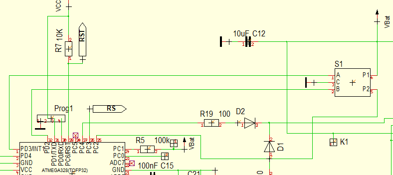

Hallo zusammen, ich habe ein Problem bei der Anwendung des bewährten Codes aus dem bewährten Codes von P. Dannegger: Solide Lösung: Beispielcode in C https://www.mikrocontroller.net/articles/Drehgeber. Ich musste den Code etwas umschreiben, da ich als Compiler Codevision benutze und einen Atmega328 anstatt des Atmega8 und bin mir nicht sicher, ob ich es richtig angepasst habe. Wahrscheinlich nicht, weil ich das Problem habe, dass der Zähler meistens gleich 2 oder 4 Werte hoch und runterzählt, selten eben nur einen Wert, wie es sein sollte. Der Drehgeber ist der Klassiker von ALPs (Stec11B09). Ich benutze den internen 8Mhz Takt des µC. Ich habe im Layout leider die externen Pullups vergessen, aber laut anderer Erfahrungsberichten benötigt man diese ja auch nicht unbedingt. Hatte hier jmd. schon mal ein ähnliches Problem und kann mir eine Tipp geben, das Problem zu lösen? Vielen Dank schon mal, Michael
Michael F. schrieb: > Ich musste den Code etwas umschreiben, da ich als Compiler Codevision > benutze Ja und? das ist normales C, da muss man nix ändern, bestenfalls die cli() und sei() Funktionen. >und einen Atmega328 anstatt des Atmega8 und bin mir nicht > sicher, ob ich es richtig angepasst habe. Wahrscheinlich nicht, weil ich > das Problem habe, dass der Zähler meistens gleich 2 oder 4 Werte hoch > und runterzählt, selten eben nur einen Wert, wie es sein sollte. Möglicherweise ist dein Drehgeber falsch angeschlossen. Wenn man einen der Kanäle mit GND vertauscht, ergibt das diesen Effekt. > Der Drehgeber ist der Klassiker von ALPs (Stec11B09). Ich benutze den > internen 8Mhz Takt des µC. Ich habe im Layout leider die externen > Pullups vergessen, aber laut anderer Erfahrungsberichten benötigt man > diese ja auch nicht unbedingt. Man muss dann aber die internen einschalten. Außerdem kann man auch externe nachrüsten, auch wenn die im Layout fehlen!
Falk B. schrieb: > Möglicherweise ist dein Drehgeber falsch angeschlossen. Wenn man einen > der Kanäle mit GND vertauscht, ergibt das diesen Effekt. Die Anschlüsse habe ich eben überprüft. Müsste schon so passen. Ich habe den mittleren Pin mit GND verbunden und die beider anderen sind am Port PD2 und PD3. Falk B. schrieb: > Man muss dann aber die internen einschalten. Außerdem kann man auch > externe nachrüsten, auch wenn die im Layout fehlen! Habe ich das nicht hiermir gemacht? DDRD.3=1; PORTD.3=1; DDRD.2=1; PORTD.2=1;
Michael F. schrieb: > Habe ich das nicht hiermir gemacht? > > DDRD.3=1; > PORTD.3=1; > DDRD.2=1; > PORTD.2=1; Nö. Du hast die Pins D2 und D3 als Ausgänge definiert und auf High gesetzt. Dein Drehgeber schliesst jetzt die Ausgänge gegen Masse kurz.

Michael F. schrieb: > Falk B. schrieb: >> Möglicherweise ist dein Drehgeber falsch angeschlossen. Wenn man einen >> der Kanäle mit GND vertauscht, ergibt das diesen Effekt. > > Die Anschlüsse habe ich eben überprüft. Müsste schon so passen. Wirklich? Wie sieht dein Datenblatt aus? https://www.alps.com/prod/info/E/HTML/Encoder/Incremental/EC11/EC11B15202AN.html > den mittleren Pin mit GND verbunden und die beider anderen sind am Port > PD2 und PD3. > > Falk B. schrieb: >> Man muss dann aber die internen einschalten. Außerdem kann man auch >> externe nachrüsten, auch wenn die im Layout fehlen! > > Habe ich das nicht hiermir gemacht? > > DDRD.3=1; > PORTD.3=1; > DDRD.2=1; > PORTD.2=1; Man muss die Bits im DDR-Register aus 0 setzen, damit der IO-Pin zum Eingang wird! Den Pull-Up schaltet man dann mit dem Port-Bit = 1 ein, das ist OK. Also eher so. DDRD.3=0; PORTD.3=1; DDRD.2=0; PORTD.2=1;
Was mir bei den Code auch nicht klar ist, welchen Art des Encoders ich eigentlich nun verwende. Es gibt ja anscheinend single/two...step-encoders. Was ist denn damit gemeint?
Michael F. schrieb: > Was mir bei den Code auch nicht klar ist, welchen Art des Encoders ich > eigentlich nun verwende. Es gibt ja anscheinend > single/two...step-encoders. > Was ist denn damit gemeint? Damit ist gemeint, wieviele elektrische Schritte der Encoder pro mechanischem Schritt (Rastung) macht.
Falk B. schrieb: > Damit ist gemeint, wieviele elektrische Schritte der Encoder pro > mechanischem Schritt (Rastung) macht. OK, dann habe ich einen "single step"-encoder, da er so beschrieben ist: 20 Impulse / 20 Rastungen Falk B. schrieb: > Man muss die Bits im DDR-Register aus 0 setzen, damit der IO-Pin zum > Eingang wird! Den Pull-Up schaltet man dann mit dem Port-Bit = 1 ein, > das ist OK. Also eher so. > > DDRD.3=0; > PORTD.3=1; > DDRD.2=0; > PORTD.2=1; OK, das habe ich umgesetzt, leider bleibt das Verhalten identisch. Falk B. schrieb: > Wirklich? Wie sieht dein Datenblatt aus? Ich denke schon, anbei habe ich den Schaltplanteil angefügt.

Ich denke es ist ein "Four Step Encoder"! Zwei Flanken bei PIN A und zwei bei Pin B zwischen den gestrichelten Linien, den Rastpunkten. Gerhard
Gerhard schrieb: > Ich denke es ist ein "Four Step Encoder"! Zwei Flanken bei PIN A und > zwei bei Pin B zwischen den gestrichelten Linien, den Rastpunkten. Es funktioniert! Ist ja fast wie vorgezogene Weihnachten! Ich dachte das wäre ein single-step endocer, weil in der Beschreibung das hier steht: 20 Impulse / 20 Rastungen
