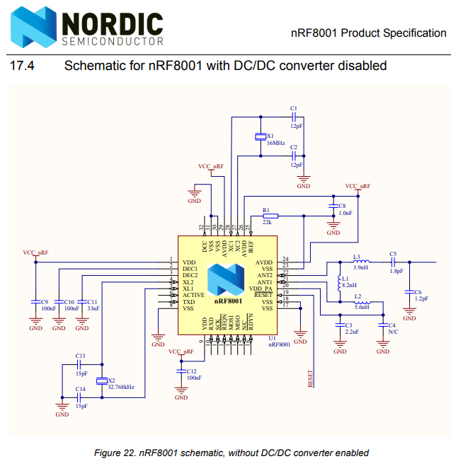

Der Nordic nRF8001 läuft mit 1,9v-3,6v und hat keinen unnötigen
Schnickschnack. Der Chip selber kostet nur 3€/Stück, ist aber 5x5mm mit
32 Pins, wovon ich eigentlich nur den SPI-Bus brauche und der Rest
Spannungsversorgung ist (Figure 22 im Datenblatt. Figure ist im Anhang).

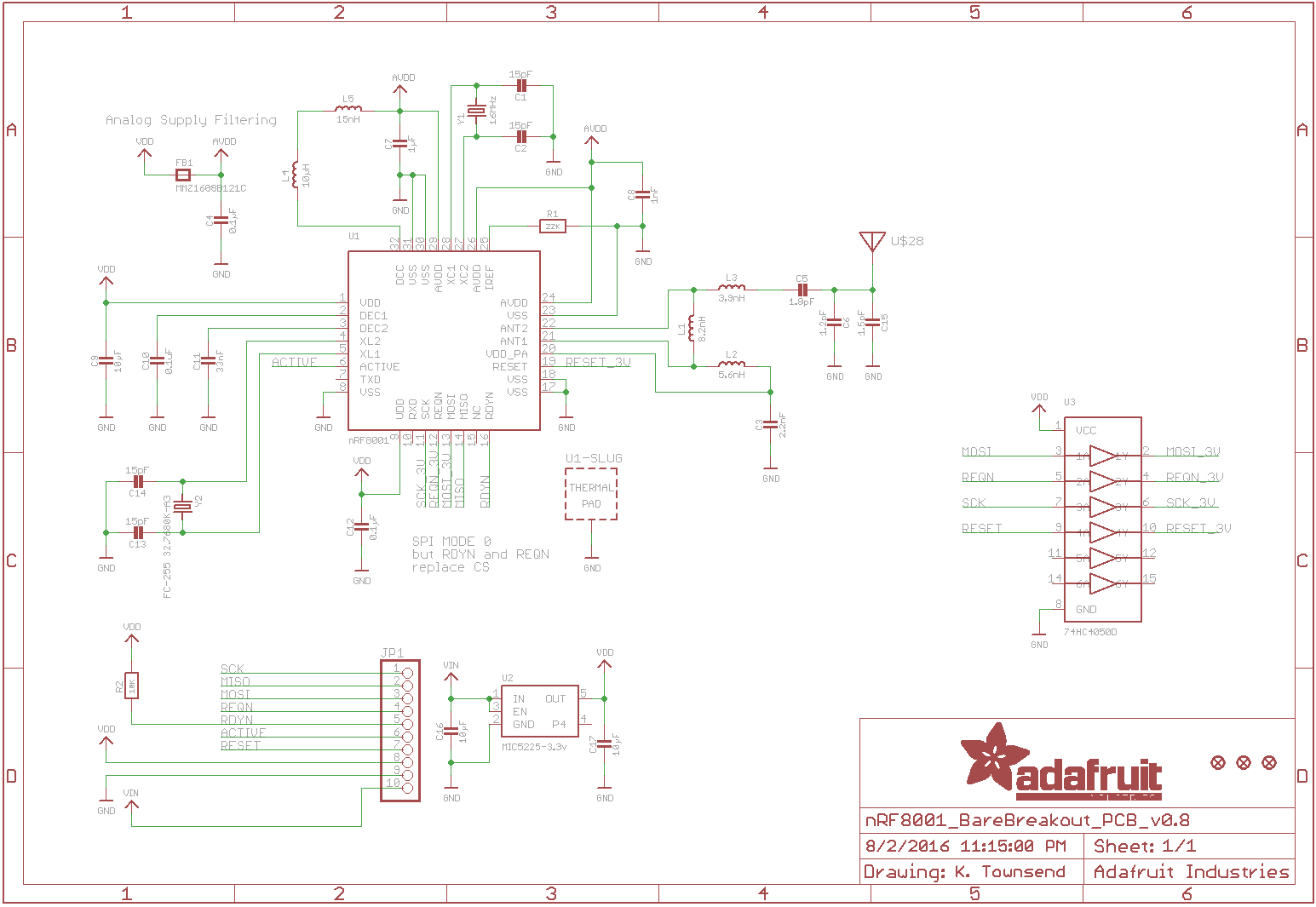

Der Schaltkreis dürfte unmöglich von Hand zu Löten sein, richtig? Als
PCB-Version habe ich nur das von Adafruit gefunden, dass mit 3-5v läuft,
zusätzlich einen 3,3v-Spannungsregler und High-Low-Level-Shifter (was
auch immer) eingebaut hat (Schematic im Anhang). Das Board kostet etwa
20€, der China-Nachbau 14€. Umlöten wäre eine Option...
