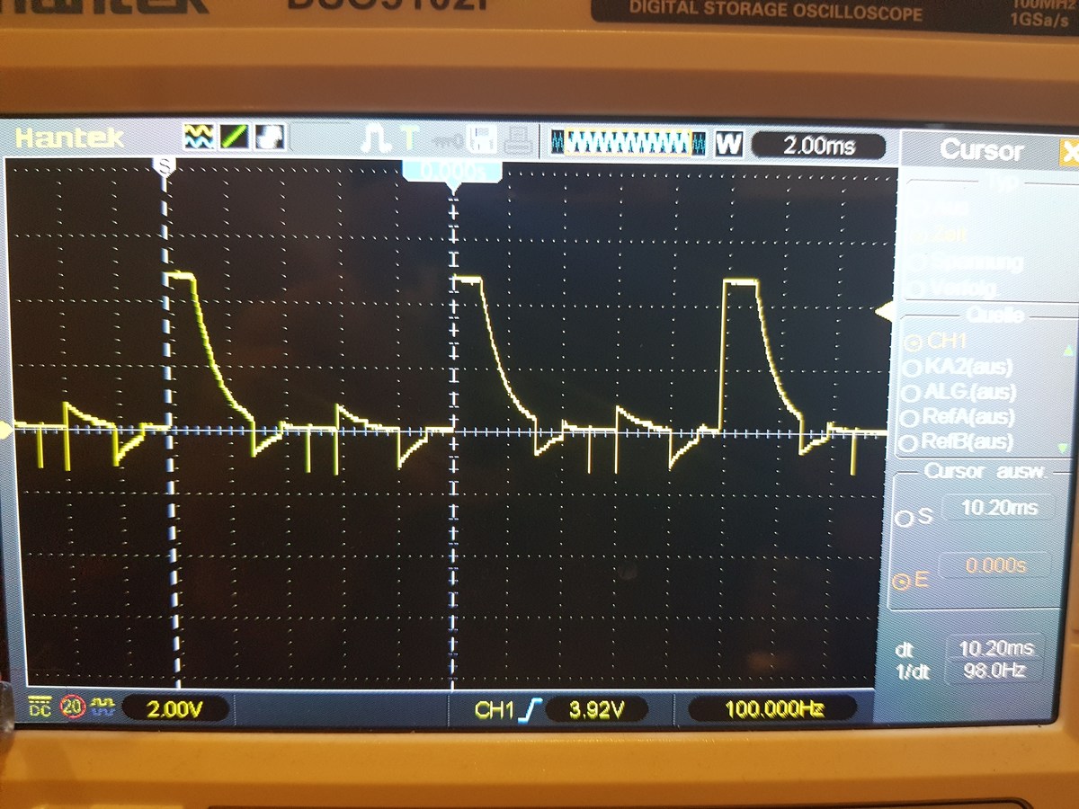

Guten Abend,
Ich habe mal eine Frage bzgl. des Bits U2X im Usart Register beim 328P.
Ich habe für mein Flugsimulator ein VHF Radio gebaut welches mir
ermöglicht die Frequenzen für die Flugsicherung einzudrehen und dann
über USART zum PC zu senden, wo dann eine Software mit mein Flug
Simulator interagiert und die Frequenz im Simulator eindreht.
Ich benutze für das darstellen der Frequenzen 7 Segment Anzeigen. 5
Stück pro Frequenz also insgesamt 10. Diese tute ich per 74HC595 Shift
Register Multiplexen um Pins zu sparen.
Angesteuert werden die 7 Segment Anzeigen mit 100Hz, so das kein
Flackern zu erkennen ist. Jede 1ms setze ich ein Flag in einer ISR um im
Hauptprogramm dann die Segmente anzusteuern. Das ganze funktioniert auch
ohne Probleme.
Bis dann die Kommunikation mit dem USART kam. Ich arbeite normaler weiße
nur mit 9600 Baud Rate. Da aber das Senden dann so lange gedauert hat
das der Controller sich dort ein bisschen verzögert hat sich auch die
ISR verzögert was dazu führt das die Multiplex Frequenz auf 15 Hz abfiel
und ein Flackern erkennbar war.
Ich habe dann bei mir in Datenblatt geschaut unter "Table 20-7" UBBRn
Settings für fosc=16.00000 MHz. Da nur relativ hohe Baudraten in frage
kamen um den Sendevorgang vorher zu beenden bevor die ISR ins Stocken
gerät.
Habe ich mir auf 230.4k, 250k, 0.5M Baudraten begrenzt. 230.4k hat zu
viele Fehler bei 16 MHz. Bei 250k kann man immer noch ein flackern
erkennen. Bei 0.5M ist das flackern weg. In meiner Initialisierung des
Usart ist eine abfrage mit USE_2X drin.
Wenn ich das richtig verstanden habe wird dort die Teiler von 16 auf 8
gesetzt und somit die Baudrate verdoppelt? Also bei 250k Baudraten wären
es dann 500k?
Was wäre dann besser 500K ohne U2X oder 250K mit U2X oder macht das am
Ende immer noch kein Unterschied weil die gleiche Menge an Daten mit der
gleichen Geschwindigkeit durchs Kabel jagen?
Ich habe ein bisschen Sorgen das, wenn ich 0,5M Baudrate dauerhaft nehme
das "Daten-Pakete" auf der 45cm langen Kabelstrecke zum USB Wandler
aufgrund der hohen Baudrate verloren gehen, oder kann man das getrost
vergessen, den laut Datenblatt sind es ja immerhin 0% Fehler @ 16 MHz.
Oder sollte man lieber den 328P über ein anderes Interface mit einem
anderen Prozessor kommunizieren lassen(bzp. Attiny) der dann als USART
dient? Was aber wiederum auch Verschwendung wäre, weil der 328P das auch
selbst erledigen könnte.

#5669074
Man darf eben NICHT auf das Ende der Übertragung.
> hat
Konzeptfehler.
> gerät.
Konzeptfehler.
Nein. du mußt dich mit dem Thema Multitasking befassen, dann klappt
das auch.

Eins ist mir aufgefallen wenn ich in der Main Funktion ohne Delay
dazwischen dauerhaft Sende(hier die Spannung die der ADC Misst um die
Knöpfe zu erkennen) dann fällt die Multiplex Frequenz von 100Hz auf
circa. 96-98 Hz ab also eigentlich kaum ein Unterschied.
Wenn man sich aber die Multiplexen Anzeigen ganz genau anschaut, sieht
man das ein leichtes flackern zu erkennen ist. Bzw. wenn man sich an
einen Transistor dran klemmt mit dem Oszilloskop dann sieht man zwar das
es kein so schönes Rechteck ist aber das es während des schnellen Senden
an Daten leicht ins Schwanken nach rechtes und linkes kommt(+/-3Hz).
Müsste ich in diesem Fall die Baudrate erhöhen, oder ist so dauerhaftes
Senden eh er Problematisch?
Mfg
Gast #5669346
Wenn du dauerhaft schneller sendest, als es die serielle Schnittstelle
zulässt, ist irgendwann der Puffer voll und dann muss doch gewartet
werden. Hast du das bedacht?
Falls das nicht die Problemursache ist, musst du herausfinden, welchen
Programmteil du optimieren kannst, damit deine Hauptschleife innerhalb
der gewünschten Intervalle ausgeführt werden kann.
Wenn ich mir deine bisherigen Beiträge so anschaue würde ich Dir raten,
das Debugging und Profiling zu üben. In diesem Fall geht es um die
Frage, welcher Programmteil wie viel Zeit benötigt und warum das so ist.
Du fragst uns und bekommst Hilfe. besser wird es aber sein, wenn du
weniger auf unsere Erfahrungswerte aufbaust, sondern es selbst durch
Messungen heraus findest. Wir kann man das messbar machen? Überlege Dir
das.
Kleiner Tipp: Ein Oszilloskop oder ein Logic Analyzer kann dabei serh
hilfreich sein. Die billigen Produkte unter 50€ sind hier immer noch
hilfreicher, als gar keins zu haben.
