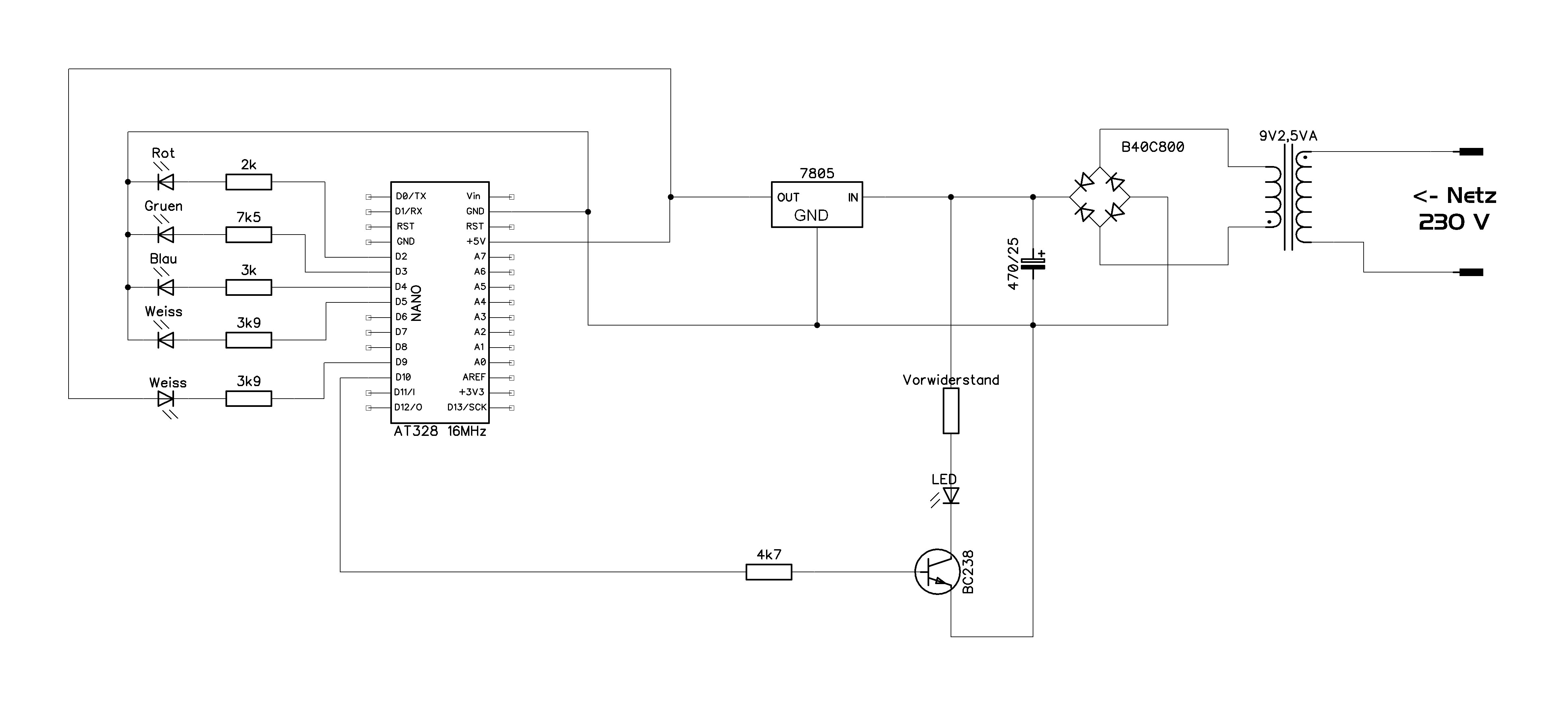

Wie schaltet man bitte eine LED am Arduino wenn die spannungsVersorgung nicht vom Arduino kommt sondern von ausserhalb und den Port als "in" schaltet ? Danke. Gruss
Peter B. schrieb: > Wie schaltet man bitte eine LED am Arduino wenn die spannungsVersorgung > nicht vom Arduino kommt sondern von ausserhalb und den Port als "in" > schaltet ? 5 Sek.-Suche: http://www.eaco-ev.de/pages/leds.html Da sind die Varianten erklärt: - mit Transistor - PIN als (+) - PIN als (-) Der Unterschied liegt in der Beschaltung und in der Pegel-Logik. Bei der einen Variante liefert der PIN die Spannung (Strom) bei der anderen fließt der Strom über den PIN gegen GND. Wobei man je nach LED dann doch lieber auf einen "Transistor" zurückgreifen sollte.
Peter B. schrieb: > Wie schaltet man bitte eine LED am Arduino wenn die spannungsVersorgung > nicht vom Arduino kommt sondern von ausserhalb und den Port als "in" > schaltet ? Hi, hätte da schon eine Idee, aber ohne die folgenden Angaben ist das Rätselraten zu groß: a) Welche Spannung hat die externe Spannungsversorgung? b) Welche Polarität gegenüber dem A*ino Bezugspotenzial. c) Ist diese Spannung auch bei abgeschalteter A*ino 5V-Spannungsversorgung eingeschaltet? d) Liegt demnach evtl. "Backpowering" vor? e) Was möchtest Du damit bezwecken? [Meine Annahme: Die LED soll anzeigen, dass etwas auf den Eingang gegeben wird.] f) Bei welchem logischen Zustand soll LED leuchten. (Anzeige evtl. invertiert?) [Dann könnte man unter Verwendung von doppelfarbigen (rot-grün) LEDs noch ein wenig verbessern.] Poste bitte eine Zeichnung, wie du das genau meinst. - Danke - ciao gustav
#5672443
Peter B. schrieb: > Wie schaltet man bitte eine LED am Arduino wenn die spannungsVersorgung > nicht vom Arduino kommt sondern von ausserhalb und den Port als "in" > schaltet ? Dir mangelt es offensichtlich an einfachsten Grundlagen elektronischer Schaltungen, ich versuche es mal: Port als "in" geht garnicht, wenn der etwas steuern soll, ist der natürlich "Out"! Ich habe mal eines meiner Projekte auf drei Varianten umgemalt, wie man LEDs steuern kann, hoffe, es hilft. Die Widerstandswerte hatte ich mit aktuellen China-LED so ausgeguckt, dass sie ordentlich als Kontrollampen sichtbar sind. Den Strom rechnen kannst Du selbst U/I=R oder Spannung durch Strom gleich Widerstand.
Danke für die Info. Werde diese externe Verbindung nicht herstellen. Gruss
