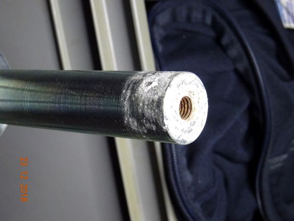

Das angehängte Foto zeigt eine Achse aus rostfreiem Stahl, mit
verrostetem Gewinde :-( Die dazugehörige Schraube ist mit A2-70
beschriftet.
Wenn ich die Schraube mit Kupferpaste einsetze, reisst sie mir beim
nächsten Mal lösen ab. Die Kupferpaste sieht dann auch nicht mehr so
aus, wie ich es erwarten würde...
Soll ich die Schraube einfach trocken reindrehen und hoffen, das ich sie
in 3 Monaten noch gelöst bekomme?
Oder lieber mit Dremel und Mini-Drahtbürste mechanisch säubern?
Danke...
von Warum? (Gast)
Warum sollte das passieren?
von Der Andere (Gast)
Welcher Umgebung und Temperaturen ist dieses Konstrukt ausgesetzt?
Welches Material ist die Achse wenn die Schraube A2 ist?
Das sieht nach ziemlicher Kontaktkorrosion aus.

von nachtmix (Gast)
So, oder mit etwas Fett.
Ja das Kupferpulver zusammen mit dem Salzwasser macht das.

von Ron (Gast)
Öhm nee, warte mal: die Achse auf dem Foto hat keine Kupferpaste
gesehen.
Sie ist mir so als Neuware verkauft worden! Also auch kein Salz.
Der Hersteller schreibt im Katalog, das es eine Edelstahlachse ist.
...die 2 abgerissenen Schrauben waren bei den beiden alten Achsen.
Ich habe 2 neue Achsen geordert - die Gewinde sehen beide so aus.
Das Foto zeigt die "Neuware"
Zum Glück habe ich nur angezahlt, und werde reklamieren.
Allerdings muss ich bis Mitte Januar mit den neuen Achsen irgendwie
brücken
von S------- R. (simonr)
A2 (1.4301) und Streusalz kannst du vergessen.
Wenn du sicher gehen willst nimm was anderes (1.4452 oder 1.4539, etc. )

von Manfred (Gast)
Edelstahl mit Standardwerkzeug bearbeitet, am besten mit einem Bohrer,
mit dem man vorher Baustahl gebohrt hat, gibt auch gerne Rostpickel.
von Warum? (Gast)
Ich bezweifele, dass das wirklich hochwertiger Nirosta ist.
Das ist eher nur etwas höher als 08/15 legierter Stahl.

von Bernd F. (metallfunk)
Der Fehler liegt an der Zeit.
Rostfreier Stahl muss sich passivieren können.
Endweder eine Woche liegen lassen, oder chemisch nachhelfen.
Kupferpaste hat da nichts veloren, ein Hauch normales Motoröl,
und gut ist.
Grüße Bernd

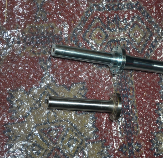

von Ron (Gast)
Die Achse liegt schon 4 Wochen bei mir.
Mit welcher Chemie kann ich da nachhelfen?
Anbei mal noch ein Foto.
Der abgebrochene Achsstummel hat 10tkm und damit wirklich schon einen
Winter mit Salz gesehen. Die Oberfläche sieht (für mich) "edelstahliger"
aus.
Die neue Achse ist konstruktiv geändert worden (Bremsaufnahme gedreht
und nicht angeschweisst). Von diesen neuen Achsen habe ich vor 3 Monaten
schonmal 2 Stück verbaut - das sind die mit den abgerissenen Schrauben.
Von den alten Achsen habe ich einen Satz 21tkm gefahren - da riss nie
eine von den Schrauben ab. Die Räder müssen halt öfter mal runter zum
zentrieren oder Speichen ersetzen. Aber die Gewinde sehen nicht so
räudig aus...
von Dieter W. (dds5)
Das untere Teil auf den Foto erinnert mit seiner gelblichen Farbe schon
an 1.4301 oder 1.4305.
Mir sieht das obere Teil einfach zu bläulich aus als dass es was
NIRO-mäßiges sein könnte.

von L. H. (holzkopf)
Nichts von alledem.
Und setz auf VA ja keine Stahl-Drahtdrahtbürste ein!
1) Gewinde nachschneiden, damit Du den Rost weitestgehend abscheren
kannst.
Dreck ausblasen.
2) Beschleunigte Passivierung mit Zitronensäure.
Kannst Dir etwas Pulver in der Apotheke besorgen oder auch eine Zitrone
auspressen und das Gewindeloch randvoll damit abfüllen.
24h einwirken lassen. Anschließend mit Wasser spülen und trocknen
(lassen).
3) Besorg Dir Metaflux-Gleitmetallpaste (kein Spray!)
http://metall-polish.de/shop/metaflux-8535-gleitmetall-paste-350g-p-4494.html
Das ist mit Motoröl verdünnbar.
4) Schraube und Gewinde damit einpinseln und die Schraube eindrehen.
Nach Jahren kannst Du damit behandelte Schrauben und Gewinde völlig
problemlos lösen.
Typischer Fall:
Schrauben, mit denen Bremszangen angeschraubt sind.
Dabei verwendete ich früher auch Kupferpaste.
Metaflux ist aber erheblich besser.

von Martin L. (makersting)
Was ist das für ein Fahrzeug? Geht ein Strom über die Achse
(Bremslichtschalter)?
von Ron (Gast)
Nein, die Achse liegt auf Masse und hat keinen Stromfluss.
Es ist ein Dreirad.
Das Problem kann eigendlich nur mit der Herstellung zu tun haben, da es
mir bisher nur bei neuen Achsen begegnet ist(benutzte Achsen würden
Spuren der Lagerfixierung aufweisen). Bei den alten Achsen für die
schmalen Naben, die ich vor 2 Jahren gekauft habe, war keinerlei
Korrosion...
@M.M.M. ich habe 12 Achsen, 4 davon mit diesem Korrosionsbild, die
letzten 2 habe ich gekauft. Das andere korrodierte Paar gabs für umme,
daher Neuzustand nicht gesichert. Bei den 8 Stück davor gabs das Problem
nicht(ergo keine Kupferpaste - aber das war auch nur mein Reflex...).
Den Eindruck von Dieter(dds5) bezüglich der Metallfarben kann ich
übrigens bestätigen. Ich werde der Sache nachgehen...
Ich habe zunächst die Gewinde gereinigt und werde die Schrauben mit 5
Tropfen Motoröl einsetzen. Morgen werden sie montiert.
Dann mal sehen, was der Hersteller dazu zu sagen hat. Wenns sein Fehler
ist, wird er mein Problem lösen - da bin ich mir aufgrund seiner
bisherigen Kulanzfreudigkeit recht sicher...
Danke für alle eure bisherigen Hinweise, Ideen und Anregungen :-D

Wenn die Achsen neu so aussehen wie im ersten Bild gezeigt dann ist das
eine absolute Frechheit des Herstellers.
Und wie oben schon gesagt wurde A2 (1.4301) ist NICHT Salzwasserfest.
Und ausserdem ziemlich weich.
von Ron (Gast)
michael_ schrieb:
> Fett bei Schrauben, welche wie bei Bremsen heiß werden können
wirf mal ein Blick auf das Foto - vielleicht erkennst du, wie weit OT du
mit dem Thema bist...
> das eine absolute Frechheit des Herstellers.
Ne Frechheit wäre es, wenn mir der Hersteller erklären würde, die Achse
muss so aussehen und ich soll Klappe halten & sie so verbauen.
Bis dahin halte ich es für eine Frechheit, dem Hersteller irgendwas zu
unterstellen, ohne ihn überhaupt nur anzuhören... ;-)
Wenn ich derartig voreingestellt herangehe, dann suche ich Streit.
Die Frage war, was ihr zu der Korrosion sagt - mehr nicht :-)

von Ron (Gast)
Entschuldige, ich war vom OT genervt...
Ich finde, ich habe mein Problem mit dem ersten Foto doch gut
getroffen!?
michael_ schrieb:
> Also dir reißt der Kopf beim herausdrehen ab?
Bulls eye!
Nicht beim festschrauben (zuviel Drehmoment),
sondern beim Lösen infolge Korrosion.
wie auch immer...inzwischen sind die Achsen montiert.
Jetzt warte ich aufs Statement des Herstellers vom bike (und den Teilen)
- soviel Fairness muss einfach sein, finde ich!
Zumal da vermutlich die für mich einfachste Lösung liegt...

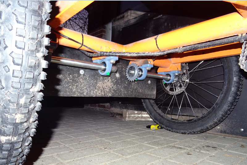

Nur interesseshalber:
Was verbirgt sich denn unter den grünen Abschottungen bei den beiden
Standlagerungen der Welle?
Öler oder Fettnippel?
Was mich auch etwas wundert, ist der Kragarm, der auf den beiden
Standlagern bremsscheiben- und speichen-seitig einer Radaufnahme
herausragt.
Hat der Kragarm bestimmte Gründe?
Und falls ja, welche?
Abgesehen davon erhellt sich mir nicht so ganz, wozu die Konstruktion
dienen können soll.
Denn das neben dem Kunststoff-Hammer abgelegte Ritzel wird evtl. hinter
dem hinteren Standlager angebracht?
Magst Du vielleicht etwas mehr zur Gesamtkonstruktion sagen?
Grüße
von Ron (Gast)
Fettnippel. Damit wird nicht das Lager gefettet, sondern die äußere
(konkav? geformte)Lagerschale von aussen - der Sitz des Lagers selbst im
(blauen) Gussbock. Die Lager lassen sich somit um 3 oder 5° verdrehen.
Der macht mehr Hebel fürs o.g. Lagerspiel und dient zur Fixierung der
Achse(Madenschrauben).
> dienen können soll.
Genau.
Das Foto zeigt die angetriebene Halbachse einer Cargotrike-Hinterachse
(vorn 1, hinten 2 Räder).
Differenzial spart man sich, die rechte Halbachse bleibt antriebslos.
Die Kette kommt von einer Nabenschaltung, die statt Bremsscheibe ein
Ritzel verpasst bekam. Damit ist kein weiterer Freilauf nötig.
Zusätzlich sitzt im Vorderrad ein kräftiger Getriebenabenmotor :-D
Eine Konstruktion, die mit wenig Teilen auskommt...
Praktisch bemerkst du den hinten einseitigem Antrieb nicht.
Das Modell gibt es auch als übliche Rikscha.

Typisch für dieses Bild, es wurde mit dem Gewindeschneider auch normaler
Stahl geschnitten. Überall wo Edelstahl verarbeitet wird (kenne ich so
von den Molkereien), haben die extra Werkzeug für Edelstahl. Eigene
Schleifmaschinen ...
Habe versehentlich einmal am "falschen" Bandschleifer Stahl geschliffen.
Oh, oh, oh!
von michael_ (Gast)
Vor allem Kupferpaste, das wird ein schönes el. Element.
Wo kommt die glorreiche Idee her?
Trotzdem darf die nie nach so kurzer Zeit den Kopf abdrehen.
Man merkt doch auch, wenn es ans Abscheren geht.
Wie sieht die Bruchstelle aus? Ist die vorgeschädigt?
Ah ja - danke für die Beschreibung, mit der das etwas klarer wird. :)
Last liegt demnach auf der Hinterachse, die auf einer Halbseite per
Kette
und Fußtretkurbel antreibbar ist?
Und Lenkung vorne, wobei das Vorderrad wahlweise auch noch el.
angetrieben werden kann.
Die nicht angetriebene zweite Halbachse ist im Prinzip analog gelagert?
Grüße
von Ron (Gast)
exakt!
ausser vielleicht:
"wahlweise" ist mehr als stark untertrieben - ohne Diff ist bei
eingeschlagener Lenkung nix los...
...und es dürfte auch nicht rechts angetrieben sein ;-)
Aber mit Motor kannst du 90° einschlagen und das kurveninnere Rad auf
der Stelle drehen (ähnlich wie beim Trecker mit Einzelradbremse).
Bei knapp 3m Länge gehts schon öfter um Wendigkeit.
Etwas mehr als 4kWh Akku ist ne sichere Bank für max. 100km täglich.
Dienstag kommt der Aufbau nochmal runter,
dann reiche ich dir ein Foto nach... :-D

Den (gelben) Tragrahmen hast Du selbst angefertigt oder so herstellen
lassen?
Und nachdem Du w.o. schriebst, daß nur die Hinterachse bremst:
Verbirgt sich rechts ebenfalls eine Scheibenbremse?

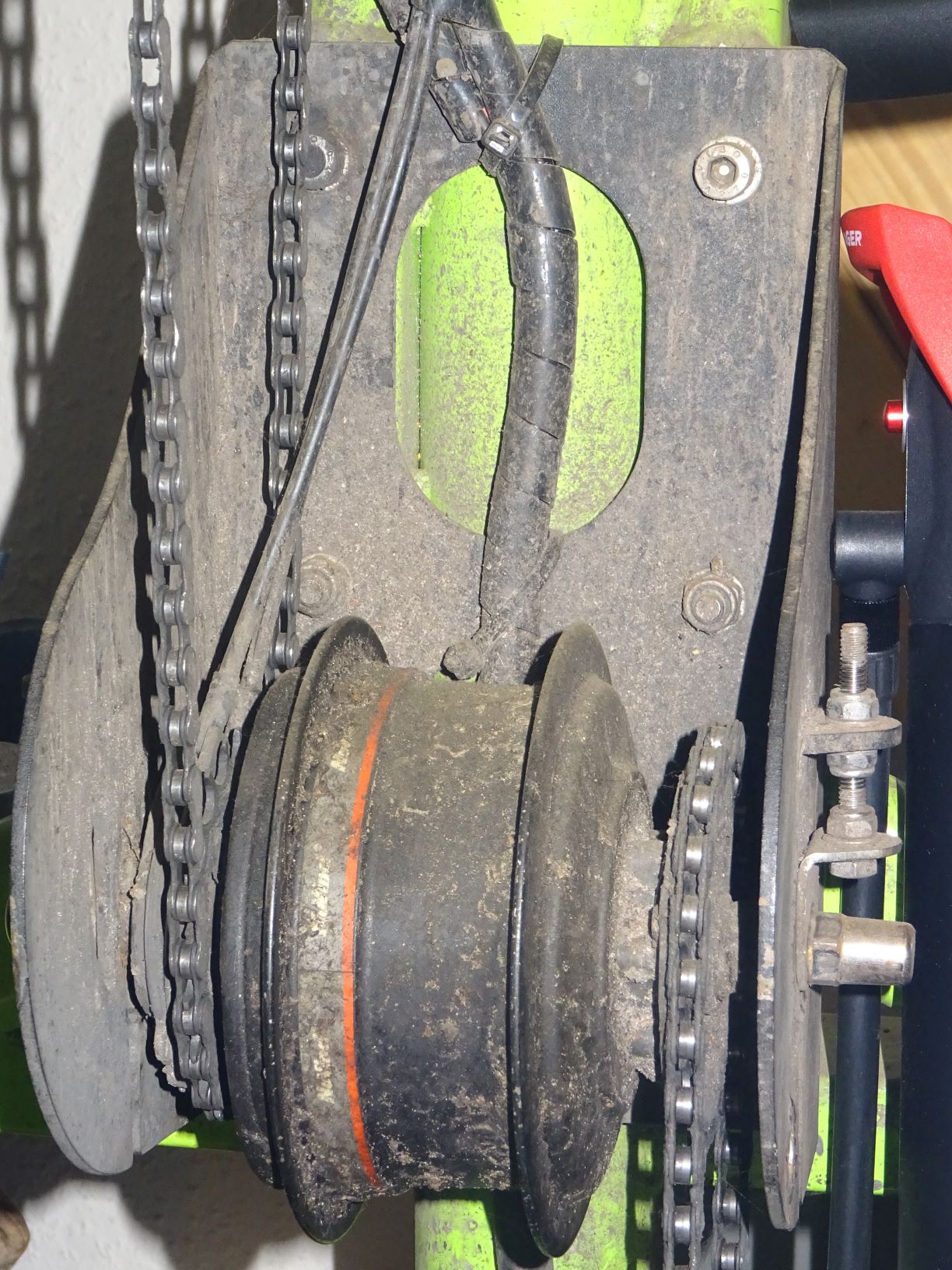

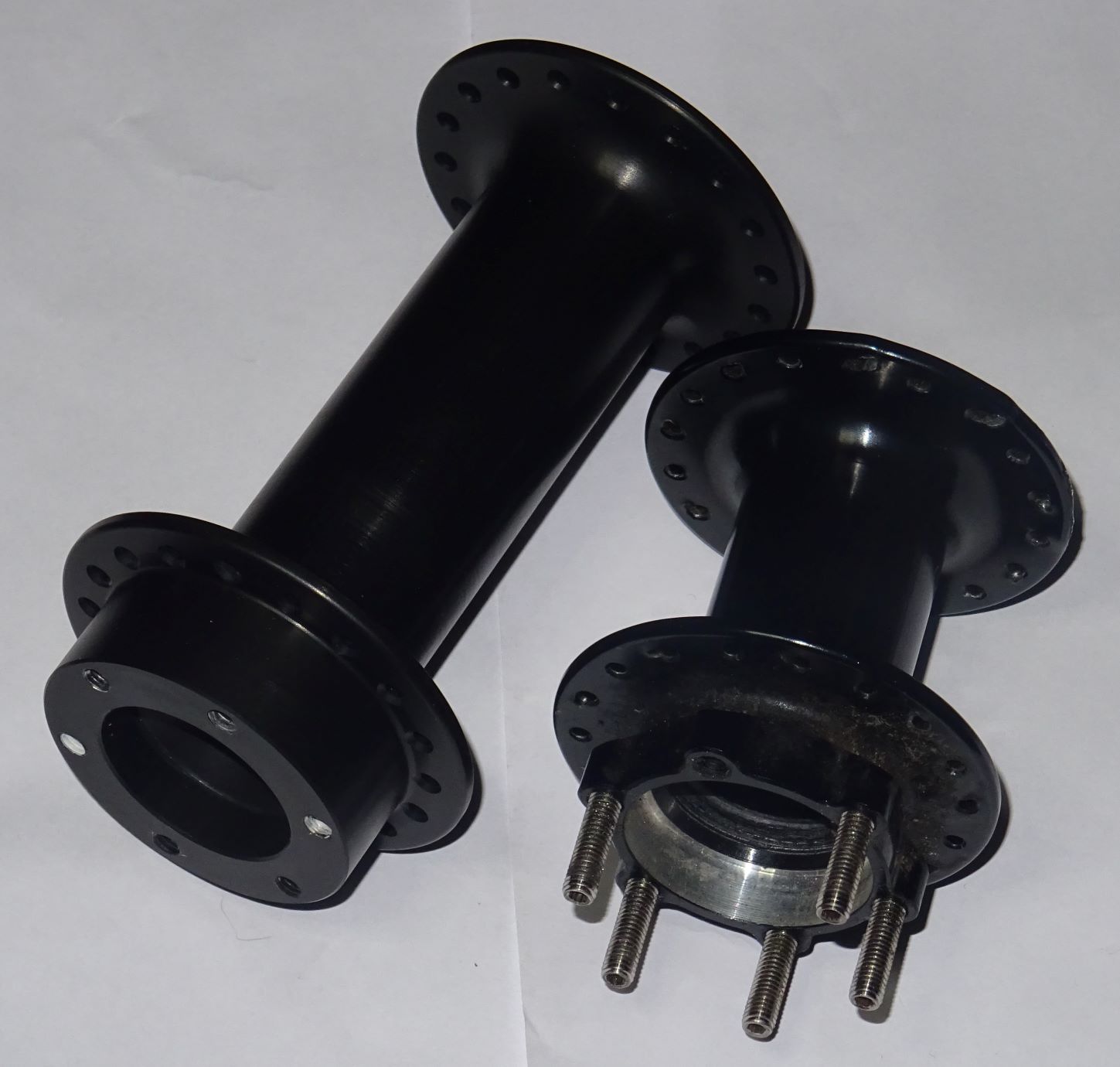

Naben und Laufräder sind ein schönes Beispiel dafür, da sie am Trike
anderen und fürs Fahrrad unbekannten Belastungen unterliegen. Meine Nabe
in Foto3 ist zB deutlich schwerer gebaut als ne normale verstärkte
Cargo-Nabe...
Die abgerissene Achse in Foto2 spricht auch Bände und zeigt, das du
vorsichtig mit Schweissen an der Starrachse sein solltest ;-)
Mit schmaler Nabe(94mm) hält das bei mir problemlos 50Tkm - bei der
breiten Nabe(148mm) hingegen keine 10Tkm. Die neuen (breite Nabe) Achsen
sind nun aus einem Stück gedreht und selbst mit größeren/breiteren
Laufrädern mit 100Tkm angegeben.

hier mal noch ein Foto "kompletter Antrieb",
leider die Probefahrt schon bei Dämmerung...
von Marko ⚠. (mos6502) Benutzerseite Flattr this
L. H. schrieb:
Macht nichts:
Man sieht schon noch genug, um nachfragen zu können. ;)
Pedalantrieb hinten links aus den von Dir gen. Gründen.
Was ist die Einheit (ca. mittig) zwischen dem Pedal-Kurbelantrieb und
der linken hinteren Halbachse?
Beim Vorderrad ist um seine Achse herum ein relativ großes Bauteil
(eingespeicht) erkennbar.
Nehme an, das ist der "ziehende" E-Mot., von dem Du sprachst.
Wenn Du es willst, könntest Du bitte Daten dazu nennen und warum Du den
gewählt hast?
Und noch eine Frage zu den Rädern:
Welcher Art sind die?
Evtl. kleinerer D als 28", um auch dadurch die Schwerpunkt-Verhältnisse
verbessern zu können?
Grüße
Das ist die Nabenschaltung(im Zoom kannst du die Speichenlöcher
erkennen), die in Fahrtrichtung längsverstellbar ist. Hintere Kette wird
per Kettenspanner gelängt, die vordere über die Naben-Längsverstellung.
Die hintere Kette ist ja fix und wird stetig getrieben - als Freilauf
wird der von der Nabenschaltung genutzt.
Ausserdem werden Bahnritzel verwendet, da die Kette hier tiefer
eintaucht.
Eine Einzige definierte Kettenlinie ist weniger anfällig fürs
Abspringen.

Gedanklich nochmal zurück zu diesem Bild:
https://www.mikrocontroller.net/attachment/386356/DSCN_3022.JPG
Das sind doch gedrehte VA-Spezial-Wellen, die auch dem entspr. kosten?
Ich denke bzgl. Achse(n) eher an hartverchromte Kolbenstangen aus dem

Die Achse vom Stummel ist V2A - die neuen korrodierten Achsen aus Stahl.
Neben der falschen Zusammenstellung beim Verkauf liegt der Grund der
Korrosion bei Fehlern der Galvanik.
Heute kamen per Express (umsonst) neue Teile, 1000 Entschuldigungen und
das Angebot zur kostenfreien Aufarbeitung der korrodierten Achsen.
So ungefähr hatte ich mir meine Lösung vorgestellt :-D

> a) modifizierte Standard-Schaltnabe?
Ja, aber unter Verwendung von Schaltnaben mit Scheibenbremse.
Die Scheibenbremsaufnahme hat einen Befestigungs-Lochkreisdurchmesser,
der nur 1mm kleiner ist als der Lochkreisdurchmesser vom 22er Ritzel.
Ich muss also die Bohrungen des Ritzels lediglich um 0,5mm aufbohren -
dann passt das Ritzel ;-)
Anbei dazu ein älteres Foto mit Blick auf die Nuvici mit Fassung.

Der erhöhten Belastung müssen natürlich alle Komponenten des Laufrads
gewachsen sein...verstärkte Speichen, sehr sorgfältig gesicherte Nippel,
höhere Speichenspannung, Messingscheiben unter den Speichenköpfen.
Anbei dazu mal ein Foto mit "normaler" Cargonabe und der massiv
verstärkten Nabe meines Lasters...
VG Ron

Die Nabe ist, bezogen auf die Speichen-Aufnahmen, ca. doppelt so lang,
wodurch natürlich auch erheblich mehr Querkräfte sicher abgeleitet
werden können.

> der zulässigen Breite von 1m abziehe, sind die äußeren Lagerböcke Deiner
> beiden Halbwellen ca. 70cm voneinander entfernt.
68cm sinds genau, mit 100cm Gesamtbreite komme ich noch fast überall
durch
> Obwohl es ja auch kein Problem wäre, im Bereich des Ritzels, das auf der
> Welle sitzt, ein drittes, an den unteren Streben frei verschieb- und
> festsetzbares, Lager als reines Stützlager gegen den Kettenzug
> anzuordnen.
> Denke, das ist ohnehin die beste Lösung.
Ron schrieb:
> Als preisgünstigere Nabenschaltung kann ich die Shimano Alfine
> empfehlen, die machte auf einigen Probe-km einen guten Eindruck.
> Kettenschaltung habe ich auf beiden Seiten der hinteren Kette auch mal
> probiert, fand ich aber nicht so gut, weil ihr bei meiner Konstruktion
> das schützende Laufrad daneben fehlt...
Wo ich von der Schaltung her landen werde, ist noch unklar.
Kettenschaltung wäre an sich auch machbar, vielleicht auch gar nicht mal
so übel.
>> Wenn ich das alles so (incl. Bremsscheiben und Distanzen zum Rahmen) von
> durch
>> anzuordnen.
> full ACK
Wenigstens das überschlug ich inzwischen mal per Berechnung.
Mit dem Ergebnis, daß eine Welle mit D=2cm und L=70cm zwischen zwei
Auflagern (an ihren Enden) bei 50% Belastbarkeit von St37 ca. 800kg bei
mittiger Belastung mitmacht.
So viel Kraft wird man per Kettenritzel kaum auf die Welle ausüben
können.
=> Stützlager kann weggelassen werden.
Danach sah ich mir das auch noch beim Wellen-Überstand von 15cm an.
Zunächst unter der (unrealistischen) Annahme, daß die Gesamtkraft am
freien Ende angreift. Ergab ca. 100kg.
Realistischer ist aber die Annahme, daß die Belastung annähernd gleich
verteilt ist.
Was zur Verdoppelung des Wertes, nämlich 200kg führt.
Insgesamt kann eine 2cm-Achswelle unter den gen. Auflagerbedingungen mit
ca. 400kg, (verteilt auf beide Räder) belastet werden.
So eine Belastung wird beim angedachten Einsatzzweck sowieso nie
auftreten.
Wenn das 150kg (incl. anteiligem Fahrergewicht) sind, dürfte dies
maximal sein.
Welchen Wellen-D hast Du bei Deinen beiden Halbachsen und wie hoch ist
bei Dir die Gesamtbelastung (verteilt auf die Hinterräder) angesetzt?

von Walter (Gast)
es geht nicht nur darum ob du die Welle zerstörst.
Rechne  auch mal die Durchbiegung aus: wenn du bei jeder Umdrehung 2x
eine Feder spannen musst anstatt Vortrieb zu machen macht das keinen
Spaß
Danke für Dein stichhaltiges Argument pro Stützlager (in Ritzelnähe) an
der Hinterachse. :)
Zwar kann ich die Durchbiegung von ihr derzeit gar nicht berechnen, weil
mir die an ihr angreifenden Kräfte unbekannt sind, doch es ist
einleuchtend, daß eine Durchbiegung der Welle - wie groß auch immer -
stattfinden wird.
Und in den Totpunkten des Kurbelantriebes wird die Welle zurückfedern.
Was gleichbedeutend mit Verlustleistung ist, die aber per Stützlager
unterbunden werden kann.
Grüße
