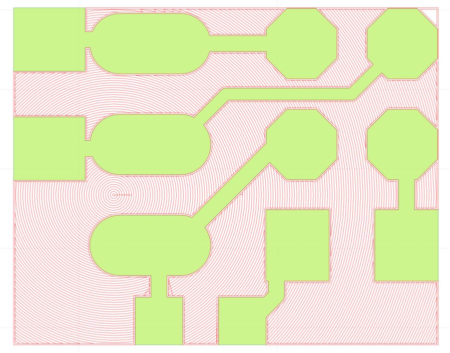

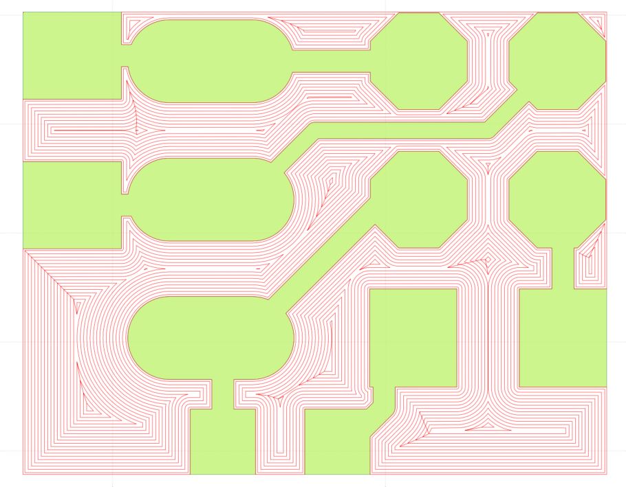

ich habe in den letzten Tagen versuch, mit meinem Plotter Fotopositive
Platinen zu belichten.
Dafür exportiere ich mein Eagle brd zu einer Gerber-Datei, die ich
anschließend in FlatCam einfüge und in eine Polygonstruktur umwandel.
Der Plotter soll schließlich das Layout in einer "Linienstruktur" über
die X-Achse erstellen, nicht wie üblich die Umrisse "abfahren" (siehe
Bild 3)

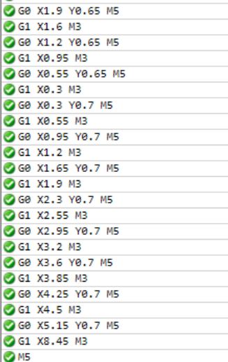

OP #5670750
Tom schrieb:
> Reichen die Scripte aus Beitrag "Belichten von Platinen mit
> CNC-Fräse + UV-Laser"
> (die Quelle von 3.png) nicht?
Hier habe ich lange versucht. Erst am Windows PC, danach am Pi und
schließlich mit einem Ubuntu PC. Leider kann ich die brd Datei von Eagle
und anschließendem Konvertieren, nicht ohne Fehkermeldungen im Skript
einbinden und konvertieren. Auch erkennt GRBL die konvertierte Datei
nicht richtig und spukt andauernd Fehlermeldungen aus. Weiß leider nicht
was ich falsch mache.

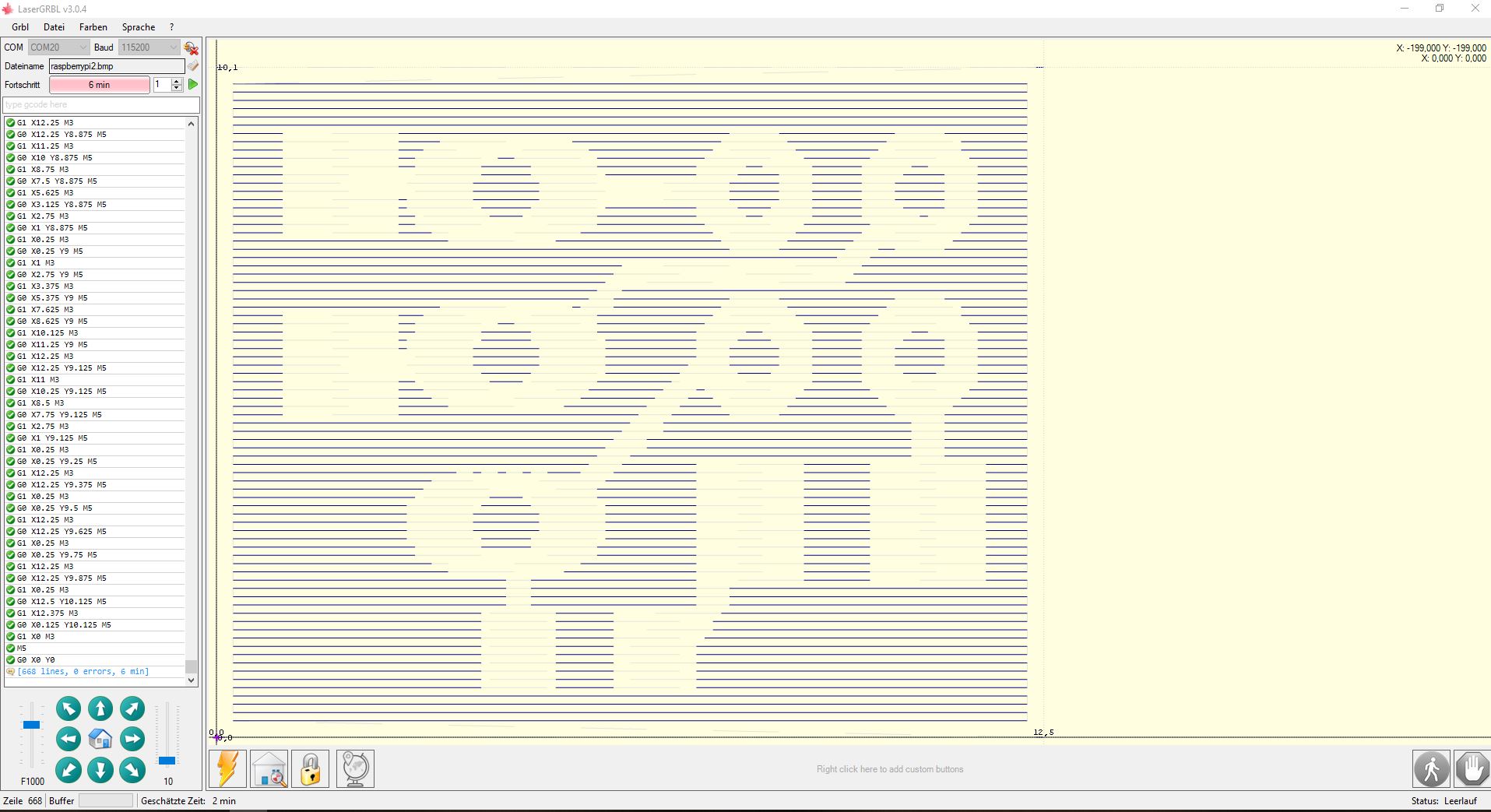

OP #5672114
Ich habe endlich ein Programm gefunden.
Bei der LaserGRBL mit der Version v3.04 ist es möglich BMP & JPG Bilder
zu importieren und Vektorisiert zu Lasern. Die Schrittweite ist auch
auswählbar.
In Eagle muss man nur noch das Layout als PDF exportieren und in ein BMP
umwandeln, dass man wiederum in GRBL importiert und umwandeln lässt
