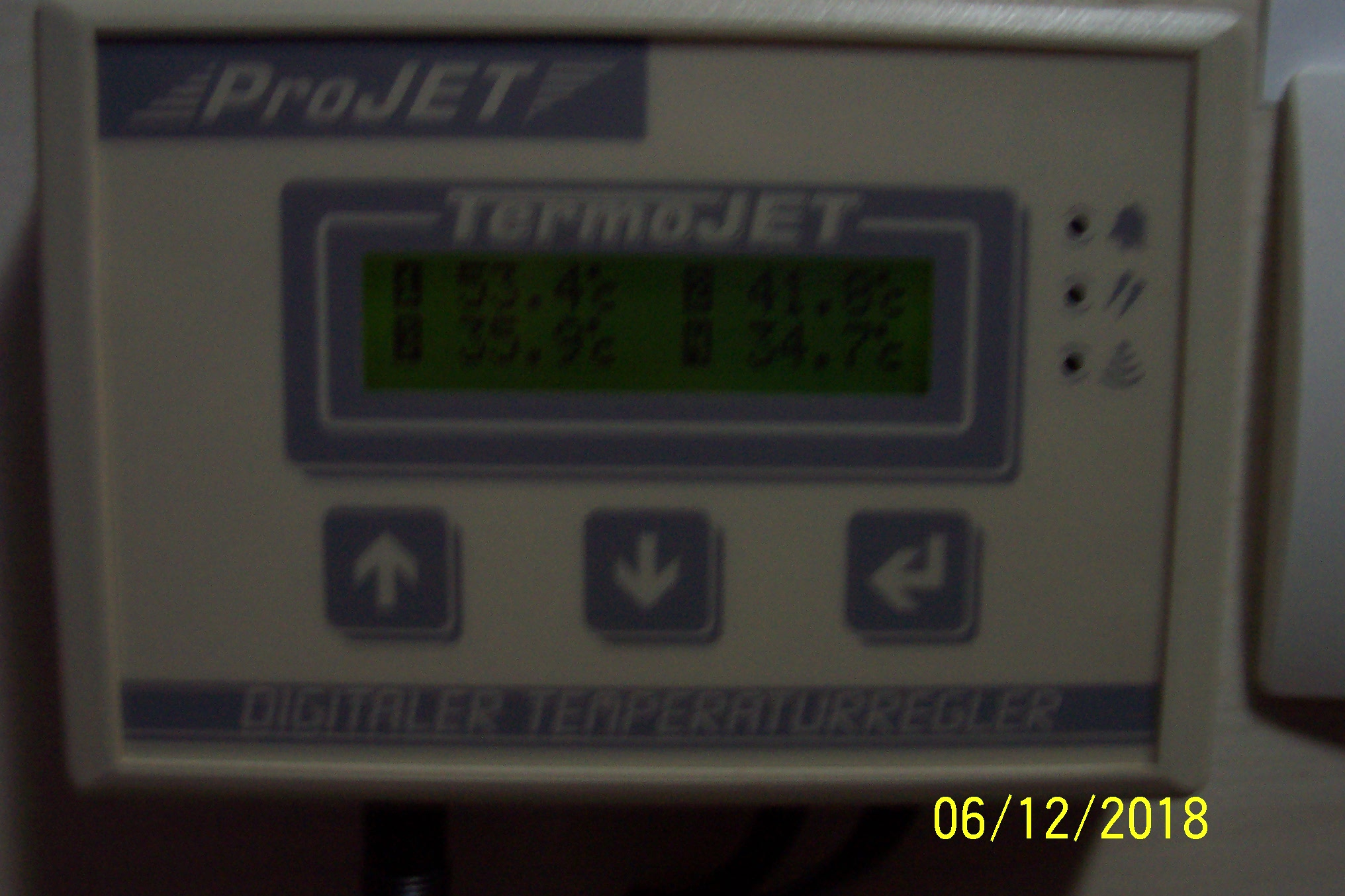

Hallo und guten Abend zusammen. Ich hoffe, ich bin hier richtig. Ich habe eine ca. 10Jahre alte Temperatursteuerung für meine Heizung. Diese hat lt. Beschreibung 4 Sensoren Typ TS1820. Nun scheint öfters einer oder zwei auszufallen. Den Hersteller dieser Regelung scheint es nicht mehr zu geben - jedenfalls bekomme ich auf nunmehr 5 Anfragen keine Antwort und Tel. wird nicht abgenommen. Diese Sensoren werden scheinbar nicht mehr hergestellt. Kann mir evtl. jemand sagen, ob - und wenn ja - welche Ersatztypen es gibt, die ich verwenden kann. Im Netz habe ich nichts gefunden, nichtmal den Typ TS1820, sondern nur DS1820 - sind das die gleichen? Im voraus schon mal vielen Dank und allen ein gesegnetes Weihnachten Robert
#5670770
Robert G. schrieb: > Im Netz habe ich nichts gefunden, nichtmal den Typ TS1820, sondern nur > DS1820 - sind das die gleichen? Könnte doch gut sein, dass der Hersteller der Regelung TS1820 als Hausbezeichnung für seine speziell verpackten DS1820 verwendet hat. Versuch macht klug. Der DS1820 wird aber nicht mehr hergestellt, man muss schauen ob ein DS18S20 oder DS18B20 auch passt.
hinz schrieb: > Robert G. schrieb: >> > > Könnte doch gut sein, dass der Hersteller der Regelung TS1820 als > Hausbezeichnung für seine speziell verpackten DS1820 verwendet hat. Das glaube ich nicht . > Versuch macht klug. und wie? > > Der DS1820 wird aber nicht mehr hergestellt, man muss schauen ob ein > DS18S20 oder DS18B20 auch passt. eben genau DAS möchte ich ja wissen!

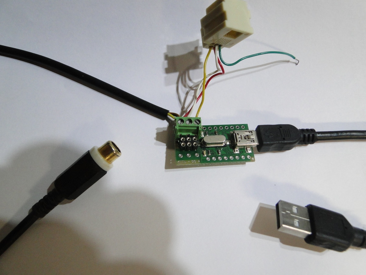

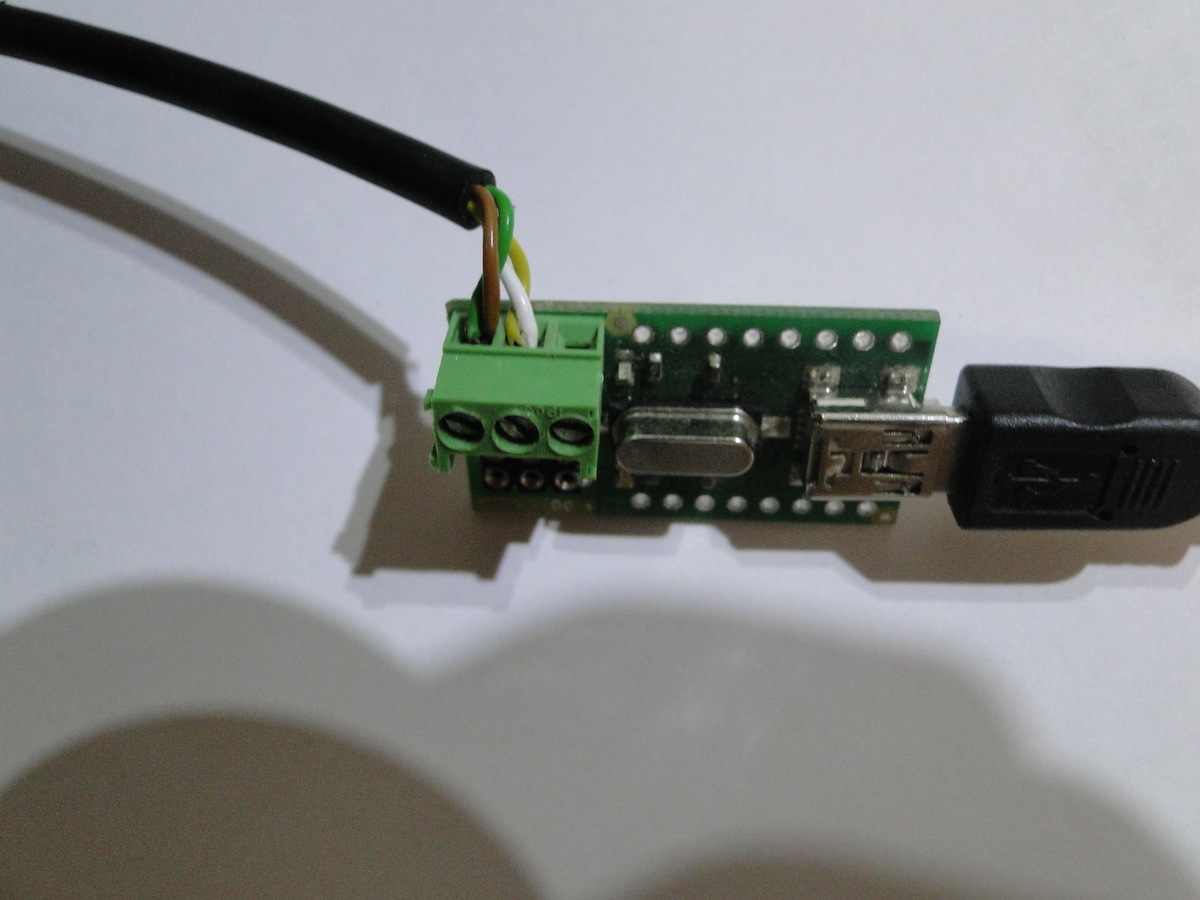

Hallo zusammen. Sorry, hat etwas gedauert - hab ja noch Familienverpflichtungen. Also, ich hab an dem ganzen Ding noch nichts auswechseln müssen - es kommt in letzter Zeit aber öfters vor, dass ein oder zwei Sensoren nicht erkannt werden und deshalb die ganze Reglung nicht mehr funktioniert , das dauert paar Sec. dann gehts wieder - kommt aber immer öfter vor. Es stimmt - ich bin völliger Elektronic-Laie , nen Sensor auswechseln kann ich aber noch. Hab jetzt versucht ein paar fotos zu machen, glaube aber nicht, dass das sehr hilfreich ist . Also 1x von aussen 1x Platine von hinten 1x Platine von Vorne 1x Zusammenführen der 4 Sensoren. LG Robert
Hallo. Ich sehe gerade, dass die DS18B20 3 Anschlüße haben - meine TS 1820 sind aber nur mit 2 Kabeln angeschloßen.

Robert G. schrieb: > Hab jetzt versucht ein paar fotos zu machen, glaube aber nicht, dass das > sehr hilfreich ist . Das konntest Du nicht früher angeben? :-) https://www.symcon.de/forum/threads/37446-Projet-Thermojet-Sensor
Versorgungsspannung ist optional, die können mit 2 Pins betrieben werden.

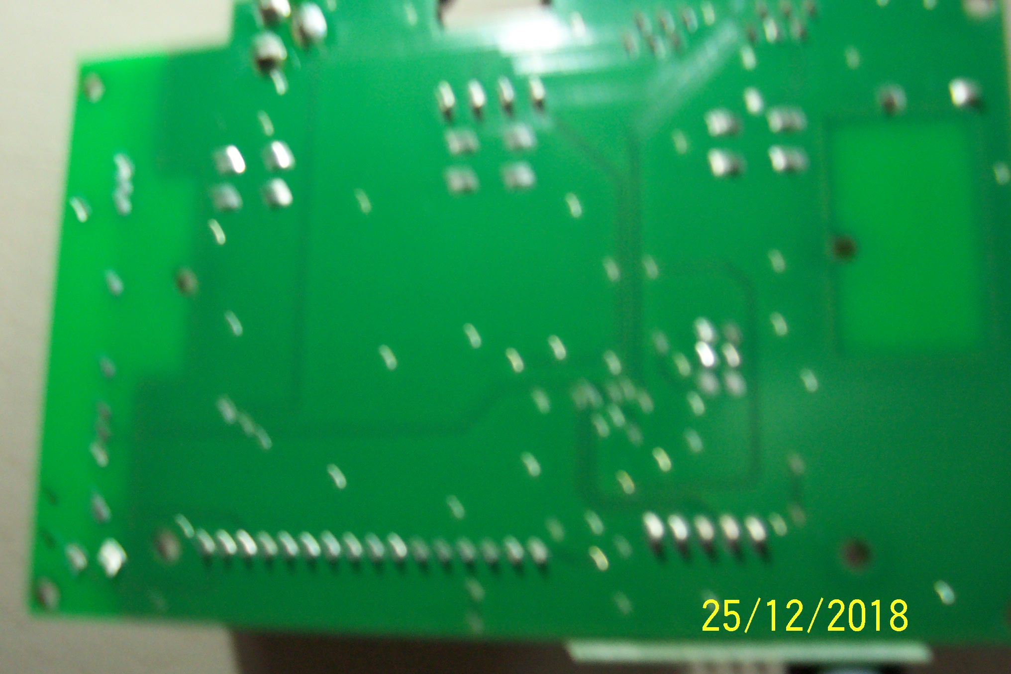

Also, wen definitiv der TS 1820 verbaut ist, dann Digital. Bitte mal die Lötstellen anschauen, da steife Kabel gerne an Lötstellen zerren. Und vergesst die KTY
Sorry - aber wenn jeder was anderes annimmt, dann kommt doch nur Verwirrung raus!! Ich hab doch alles angegeben. Ich brauche einen Ersatz für meine verbauten TS 1820. Ob die jetzt digital oder analog sind, weiss ich nicht und ist mir auch egal - ich brauch einen Ersatz für meine TS 1820. Ich kann auch keinen Chip fotografieren, weil da kein Chip ist, sondern ein langes Kabel, auf der einen Seite 2 Anschlüße, an der anderen Seite ein verschloßenes Edelstahlteil. Ich hab auch schon die Anschlüße etwas abgezwickt ,neu abisoliert und neu angeklemmt.
Thomas schrieb: > Also, > wen definitiv der TS 1820 verbaut ist, dann Digital. > > Bitte mal die Lötstellen anschauen, da steife Kabel gerne an Lötstellen > zerren. Und vergesst die KTY Da sind keine Lötstellen, an denen steife Kabel zerren können. ES sind devinitiv die TS 1820 - jedenfalls steht das in der Beschreibung. LG Robert
Probiere einen DS18S20 in parasitärer Beschaltung.
#5671074
Die Lötstellen unter den orangenen Klemmböcken sind gefährlich !!!! Ausbauen, mit Lupe kontrollieren. Das sind 'häßliche' Fehler. Dann würde Dir auch kein neuer Sensor helfen. Die DS18B20 passen schon. aber entweder Du kriegst die wieder vergossen, oder selber machen.

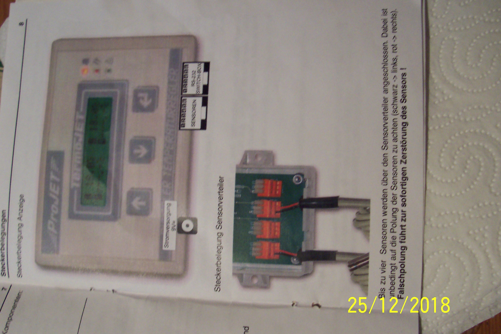

Um weiteres streiten und Missverständnisse zu verhindern, hier mal 3Seiten der Anleitung. @Hinz da steht nun mal TS1820 !!

Robert G. schrieb: > Um weiteres streiten und Missverständnisse zu verhindern, hier mal > 3Seiten der Anleitung. Der Hinweis bzgl Falschpolung im 3.Bild ist ziemlich eindeutig, es kann sich nicht um die KTY82 handeln, denen ist die Polarität völlig egal. Da im Display eine höhere Auflösung als 0,5°C zu sehen ist, wird es auch kein DS1820 oder DS18S20 sein, sodern am ehesten ein DS18B20.
hinz schrieb: > > > Der Hinweis bzgl Falschpolung im 3.Bild ist ziemlich eindeutig, es kann > sich nicht um die KTY82 handeln, denen ist die Polarität völlig egal. > Das hab ich ja schon gesagt. > > Da im Display eine höhere Auflösung als 0,5°C zu sehen ist, wird es auch > kein DS1820 oder DS18S20 sein, sodern am ehesten ein DS18B20. Die Auflösung ist 0,1°

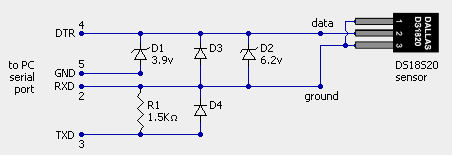

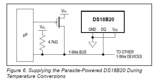

Stichwort für "Wenn am Sensor vdd und data verbunden sind" wäre Betrieb des Sensors mit Phantomspeisung.
#5671189
Lothar M. schrieb: > Man kann selbigen auch zweipolig betreiben (parasitärer Modus) indem man > VDD und Data am Sensor einfach kurzschliesst, Nö, dafür wird Vdd an GND geklemmt.
#5671192
Ggf. unterstützt deine Anlage beide Betriebsarten für Sensoren.

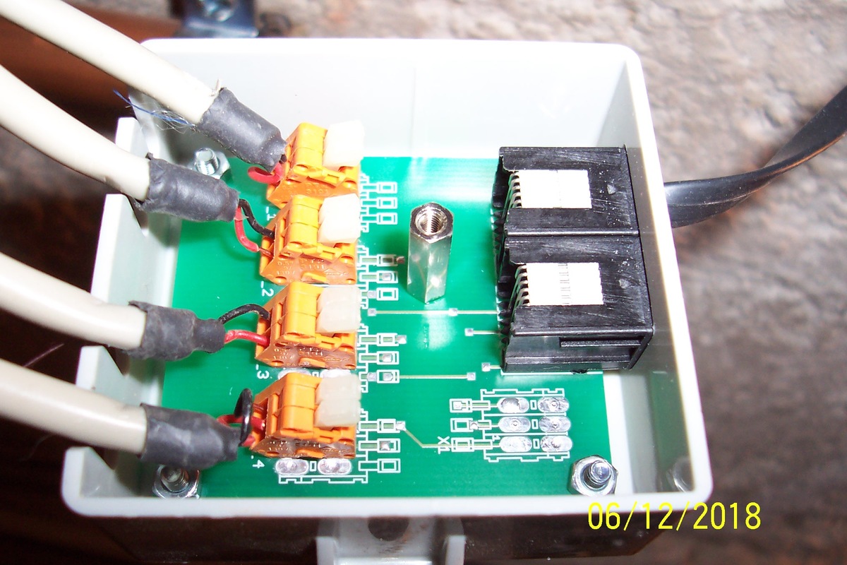

Hallo - nix 3-polig. Wenn ihr mein Foto von 13Uhr16 anschaut, dann sieht ihr, dass bei mir auch nur 2-polige Anschlüsse in der Verteilerbox sind. LG Robert

Robert G. schrieb: > Hallo - nix 3-polig. > Wenn ihr mein Foto von 13Uhr16 anschaut, dann sieht ihr, dass bei mir > auch nur 2-polige Anschlüsse in der Verteilerbox sind. Ja, aber im Handbuch sinds 3-polige Klemmen.
#5671204
Robert G. schrieb: > Hallo - nix 3-polig. Wenn du das Bild: 000_0711.JPG genau anschaust, siehst du, dass jede Klemme dreipolig ist!

Es können durchaus beide Varianten funktionieren. Die bessere Variante von Beiden, sollte in der Regel im Blatt des Chipherstellers sein. Ich gehe mal davon aus, dass nicht über diese Varianten noch eine im Datenblatt gut versteckte Modusumschaltung integriert wurde.
#5671219
hinz schrieb: > Maxim/Dallas sieht das aber so wie ich. Schau ins Datenblatt. Der Sensor sieht es aber wie ich, er funktioniert nur so wie ich ihn geklemmt habe.
#5671223
Vielzuviel Palaver, klemm einen 18b20 dran und schau was dabei heraus kommt. Am Sensor schliesst du den VDD und DATA einfach kurz, dann hast du zweipolig.

Nachdem ich mir in Ruhe das Datenblatt angesehen habe, glaube ich den Disput abschließen zu können. Nach dem Hersteller des Temperatursensors, der auch von Raspi-Usern nicht so selten verwendet wird, stimmt die Angabe, dass der Vdd Pin auf Masse gelegt werden soll. Findige haben jedoch herausgefunden, dass der intern Teil "Power Supply Sense" jedoch ettliche zehntel mehr mV als an dem Datenpin benötigt, um den Mode umzuschalten. Daher funktioniert es fast immer auch mit der Verbindung Vdd an DQ. Das geht aber schief, wenn wirklich viele Sensoren, wie in dem Schaubild gezeigt wird, parallel geschaltet werden. figure 6 https://www.tweaking4all.com/hardware/arduino/arduino-ds18b20-temperature-sensor/ Ganz Findigen viel noch ein Trick ein, um den Umweg der Konverstion im Parasite Power Mode zu umgehen. Über eine Kombination LR wird Vdd an DQ gehängt und ein zusätzlicher Bufferkondensator von DQ nach Masse eingefügt, geht aber schief, wenn wirklich viele Sensoren, parallel geschaltet werden. Um zu testen ob der intern Teil "Power Supply Sense" die ettliche zehntel mehr mV als an dem Datenpin benötigt, wird ein besseres Testgerät daher Vdd an DQ auch im Test berücksichtigen. Hier verrät sich meist auch ein beginnendes Problem mit dem internen Cpp. Fazit: @hinz: Richtig, im Betrieb Vdd an GND @Lothar: Richtig, ein guter Test von Einzelsensoren berücksichtigt diesen Fall der Verschaltung.
#5671260
Robert G. schrieb: > Gehe ich richtig in der Annahme, dass VDD dem VCC aus der obigen > Beschreibung: > Keine weiteren Komponenten, einzigartige einzigen Bus-Schnittstelle > Ausgabe führen: rot (VCC), yellow(DATA), black(GND) > > entpricht? > > Und dass DQ dem DATA entspricht? Ja.

Manche erzählen hier nach wie vor Quatsch ! Zu den Klemmen. Du hast 2 pol. orange Klemmen. Vorbereitet laut Platinenlayout sind 3 pol. Das wäre das Vernünftigste. - macht aber mal nix. ist aber evtl. grenzwertig. Weil:..... Im Parasit-Modus holt sich jeder Chip seine Betriebsspannung aus der 'missbrauchten' Datenleitung (DQ) - mittlerer Pin. Das heißt aber, diese Leitung muss per 'PulUp - Widerstand (ca. 4,7 K) auf +Ub (5 Volt) gezogen werden. Dazu benötigt jeder Chip auf dem 1-Wire-Bus Zeit und Strom. Dies können pro Chip 1-2 Sekunden Ladezeit sein, die er benötigt um wieder arbeiten zu können. Je mehr Parasit-Chips an dem einen 4,7K Widerstand dranhängen, desto kritischer ist das Ganze!!! Ich behaupte jetzt einfach mal, das bei 6 Sensoren mit Parasit-Power die Grenze erreicht ist. Danach gibt der Chip nur noch Müll raus, weil sein interner AD-Wandler wegen 'mangelhafter' +Ub nicht mehr richtig arbeitet. Bei normaler externer +Ub, also 3-pol kann man (theoretisch) 128 Chips dranhängen. 20 Stk. habe ich hier so am laufen. Und ohne Probleme. Auflösung vs Genauigkeit DS1820 oder 18S20 haben max. 9 Bit Auflösung. Das heißt 0.5°C - Auflösung. Grund-Genauigkeit sind auch +- 0.5°C. DS18B20 hat 9,10,11,12 Bit Auflösung. Das heißt mit 12 Bit 0.0625°C- Auflösung. ±0.5°C Accuracy from -10°C to +85°C Ob nun die 0,1 Grad Auflösung real sind, oder irgendwie 'gemauschelt' werden ???? bezogen auf einen angeblich 1820 mit 9 Bit ??? >>>> Lötstellen begutachten
