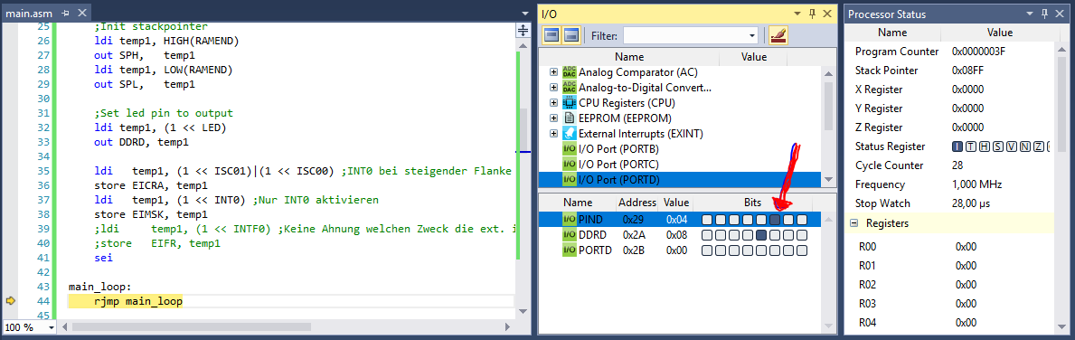

Hier noch mal ein Anhang.
Darauf ist zu erkennen, dass der PIN_2 von PORT_D (von mir) auf HIGH
geschaltet wurde und dennoch wird kein Interrupt ausgelöst.
> MerryXmas schrieb:
>>>  rjmp init
>>>  rjmp int_0
>> Da sind zwei "r" zuviel.
Das habe ich jetzt auch korrigiert.
Noch irgendeine Idee?
Nein. Habe es gerade im Simulator getestet. Bei mir funktioniert es.

von Laie Jonas (Gast)
Dieter F. schrieb:
> Ich bin jetzt kein Assembler-Freak - aber so sollte es funktionieren
> (zumindest im Simulator, da prellt nichts ...):
Das ist genau der gleiche Code den ich bei mir verwende (Nach der
Korrektur natürlich).
Leider scheint auch das nicht bei mir zu funken.
Wenn es bei dir und @MerryXmas funktioniert, dann stimmt wohl etwa nicht
mit meiner AVR-Studio Version (Erst kürzlich heruntergeladen).
Ich habe es jetzt mal mit dem Beispielprogramm vom Tutorial getestet:
https://www.mikrocontroller.net/articles/AVR-Tutorial:_Interrupts#Beispiel
Wahnsinn, auch hier wird bei mir im AVR Simulator nicht in die Int.
Vektor Tabelle gesprungen.
Die Endlosschleife läuft einfach weiter.

von MerryXmas (Gast)
Hm... very komische Sache.
Stimmt die Controller-Einstellung im Simulator? Nicht, dass von Dir
unbemerkt ein ATmega48 simuliert wird oder so (alles schon dagewesen...)
Menüpunkt Debug, Untermenü "Check platform and device"
Normalerweise müsste im Simulator sofort (einen Maschinentakt später)
das Bit INTF0 im EIFR gesetzt werden, wenn Du PIND2 von 0 auf 1 änderst.
Passiert das?
Und was ist, wenn Du PIND in Ruhe lässt, aber INTF0 von Hand setzt? Wird
dann der Interruptvektor int_0 angesprungen?
Kannst Du beides noch testen, bitte?
>> Ich programmiere gerade meine AlarmSau in Assmbler
> Mit welchen uC?
ATMega1284P. (und ATMega88 für's Terminal).
> Passiert das?
Hatte ich bereits alles getestet und der das Bit INTF0 im EIFR wird auch
richtig gesetzt, wenn es zum Interrupt kommt.
Aber angesprungen wird die Int. Tabelle dennoch nicht :/
