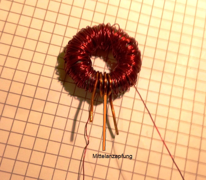

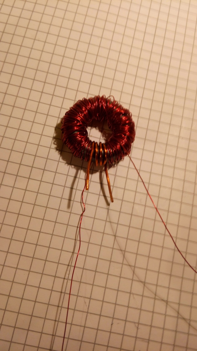

Tut mir leid, dass ich mich unverständlich ausgedrückt habe. Ich bin neu
hier im Forum.
Ich will mit diesem(Bild) selbstgewickelten Ringkerntransformator(3:230)
und einer Oszillatorschaltung oder ähnlichem 9V mit ca 1A auf 591V
hochtransformieren. Die Sekundärapule ist dann über Sperrdioden an einem
Keramikkondensator angeschlossen, zu welchen parallel eine Funkenstrecke
verkabelt ist.
Ich habe schon einen astabilen Multivibrator gebaut, welcher
Wechselspannung ausgibt, jedoch gibt dieser immer nur ca 1,5V aus. Wenn
ich die Eingangsspannung erhöhe oszilliert die Schaltung nur schneller.
Daher suche ich nach einer anderen Variante.
MfG Alrik
> hochtransformieren.
Entsprechende Schaltungen kannst du ganz leicht im Internet Finden.
Amazon und Aliexpress verkaufen solche Schaltungen zur Zeit mit dem
Stichwort "Tesla Coil".
Bist du sicher, dass dein Lackdraht ausreichend gut isoliert?
Eins muss man noch klarstellen: Eine einfache Schaltung mit zwei
Transistoren wird keine Regelung enthalten. Wie viel Volt da hinten
heraus kommt, wird Glückssache sein.
#5671774
> verkabelt ist.
Aha. Also (potentiell lebensgefährliche) Experimente mit Hochspannung.
Da stellt sich natürlich die moralische Frage, ob wir dir dabei helfen
sollten. Was hat Priorität? Dich vor deiner eigenen Dummheit (sorry, ist
aber so) zu beschützen? Oder dir dabei helfen dich umzubringen, damit
die dummen Fragen aufhören?
Die Richtung geht schon. Es kommt halt nicht genug Leistung raus.
Sinnvoll würde man sowas als selbstschwingenden Sperrwandler bauen.
Google hilft. Dazu brauchst du noch eine dritte Wicklung (wahrscheinlich
reicht eine einzelne Windung). Für den Anfang solltest du aber mit
deutlich weniger Windungen auf der Sekundärseite starten.
Keineswegs. Ein einzelner Transistor reicht für den Sperrwandler. Mit
einem zweiten kann man eine (grobe) Regelung dazu bauen.
