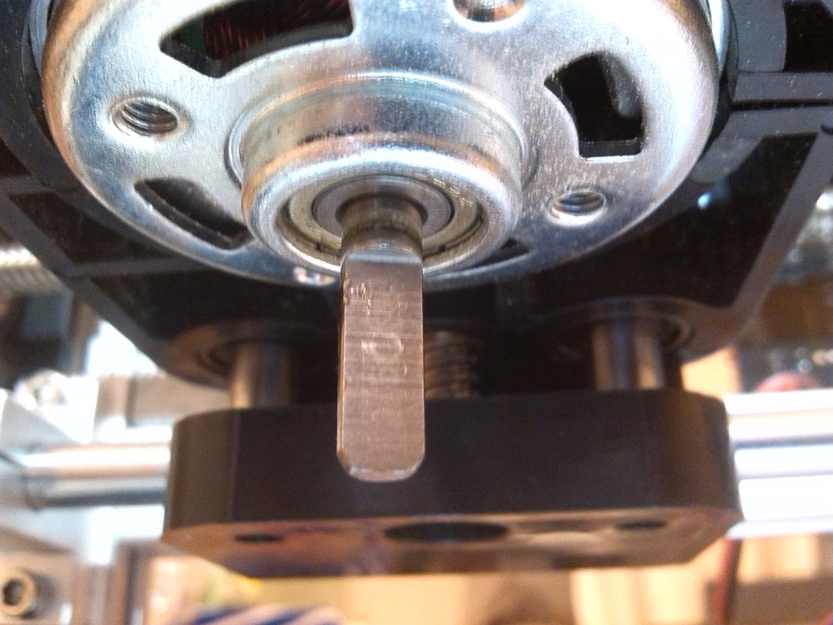

#5702637
L. H. schrieb:
> Was förmlich danach "schreit", mit Press-Passungen ab der Mot.-Welle
> weiterzuarbeiten.
> Damit meine ich, sämtliche (gebotenen und zur Verfügung stehenden)
> Spann-Möglichkeiten einfach zu "vergessen".
> Um sich darauf zu besinnen, was die höchste Genauigkeit von einer Welle
> zu einem Gravierstichel übertragen kann.
> Und das ist m.E. immer noch eine ganz simple St-Hülse o.ä., die
> geradlinig die beiden Teile (incl. Konterung) verbinden kann.
Das geht so halt nur, wenn Motorwelle und Werkzeug den gleichen
Durchmesser haben.
Einen Stichel in eine Pressfassung stecken, naja.

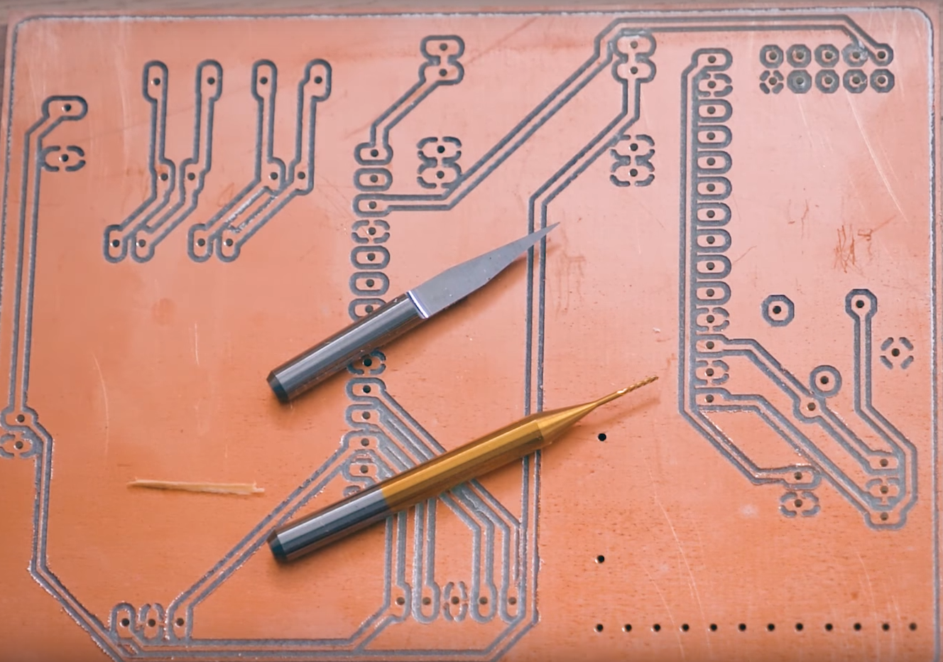

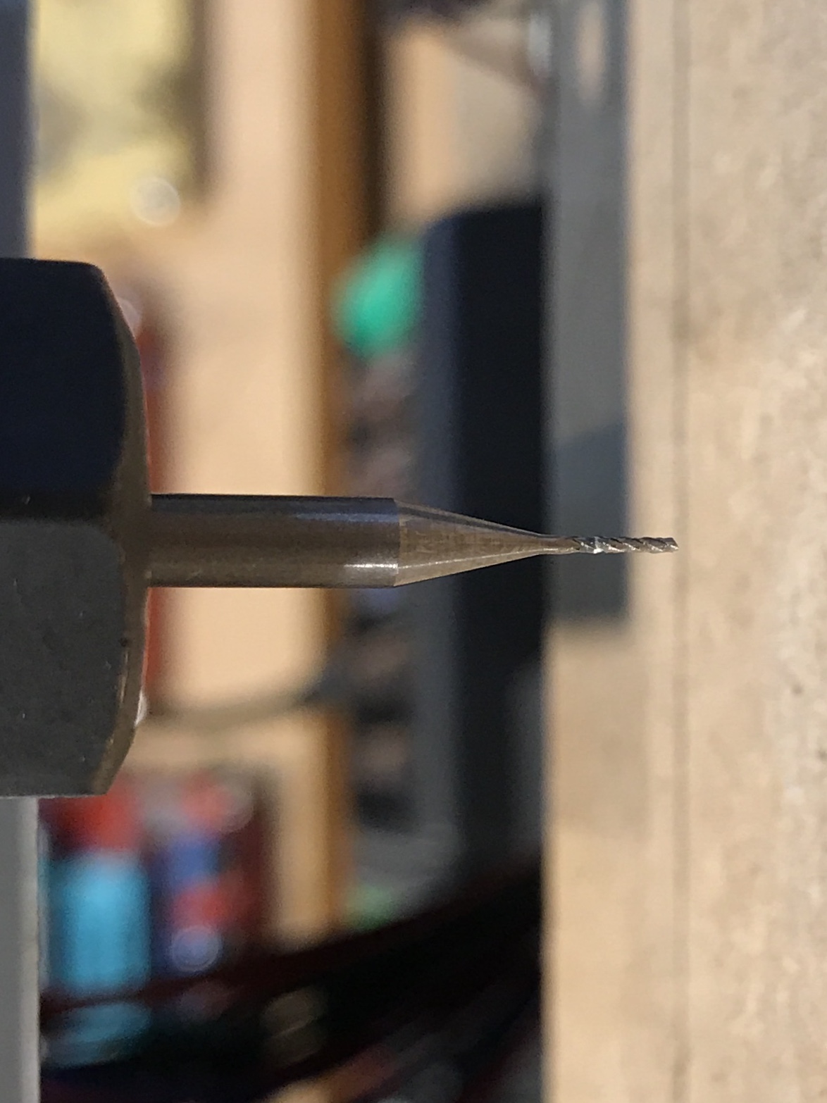

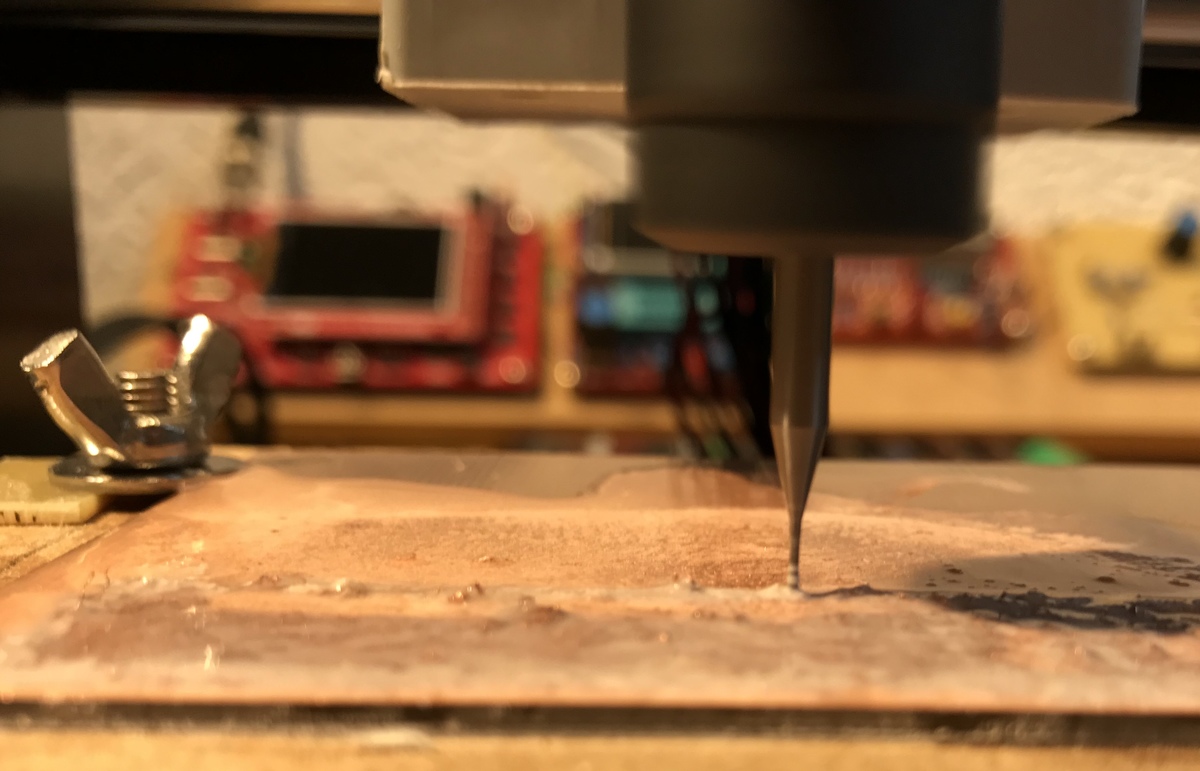

OP #5702915

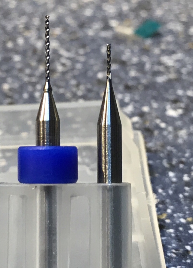

Hallo Zusammen,
bei eBay habe ich pyramidenförmige Stichel mit drei Schneiden gefunden:
https://www.ebay.de/itm/6-HM-Gravierstichel-3-2x30-Pyra-Stichel-Schaftfraser-PCB-Platine-Leiterplatte/122759376927
Material: Werkzeugstahl mit VHM Spitze.
Für mich als Laien klingt das ganz gut. Kann man dann gegenüber einem
Einschneider-Stichel von dreifacher Schneidgeschwindigkeit bei gleicher
Spindeldrehzahl ausgehen oder ist das falsch gedacht?
Hat die mal jemand zum PCB gravieren verwendet? Mit ca. 3,30 Euro pro
Stichel sind die für mich noch im preislichen Rahmen.
Was sagen die Experten?
Soll ich da besser die Finger von lassen oder lohnt es sich die zu
testen?
Hier noch ein Video zu den Sticheln:
https://www.youtube.com/watch?v=qoFx5GX-gvg
Leider nur auf Stahl nicht auf PCB...
Sebastian

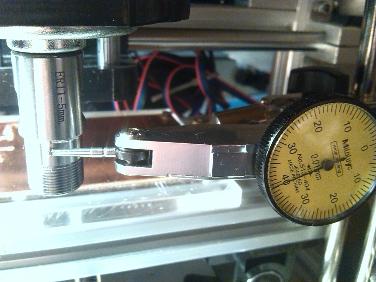

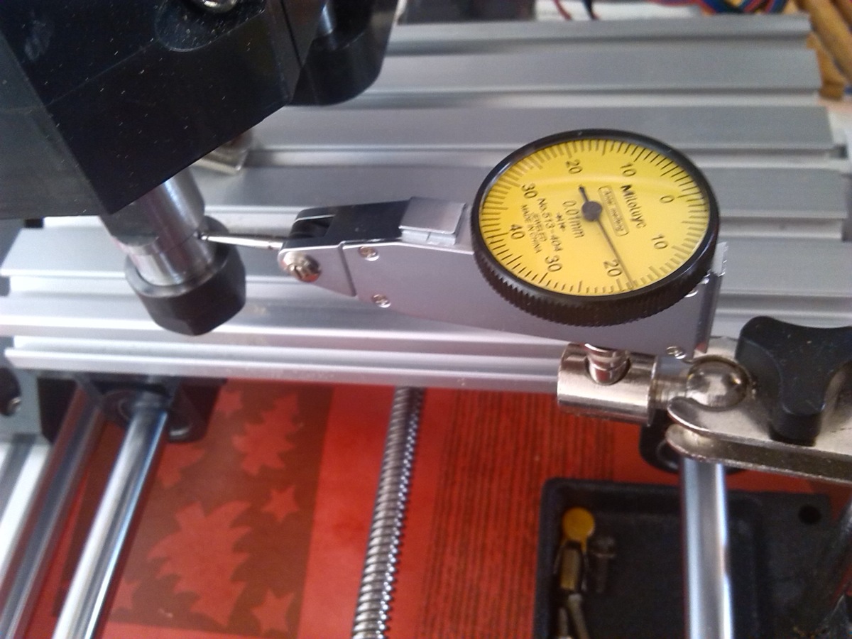

#5703075
Sebastian V. schrieb:
> Ich warte aktuell noch auf 0,6mm Flachfräser.
Ja, an sowas hatte ich auch schon gedacht - allerdings kleiner, so 0.2
mm. Hast Du da einen Link zu Aliexpress?

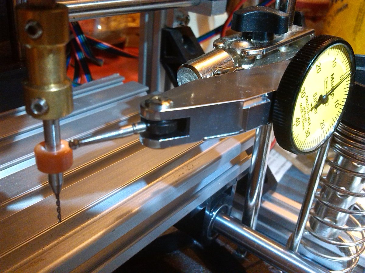

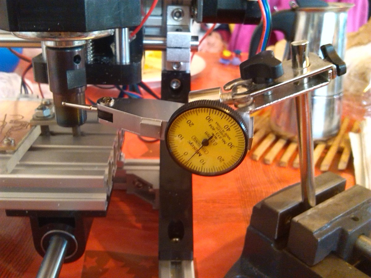

> weiterzuarbeiten

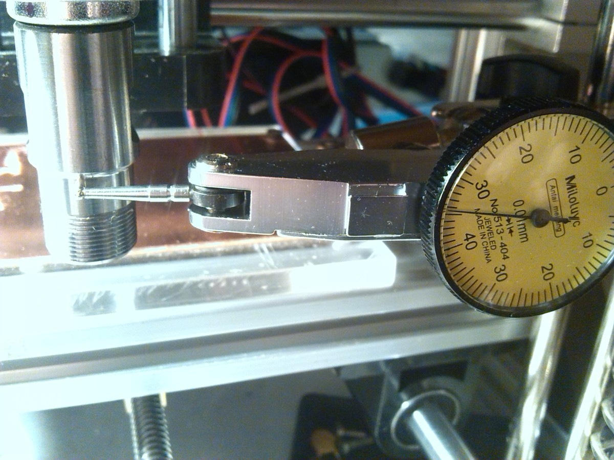

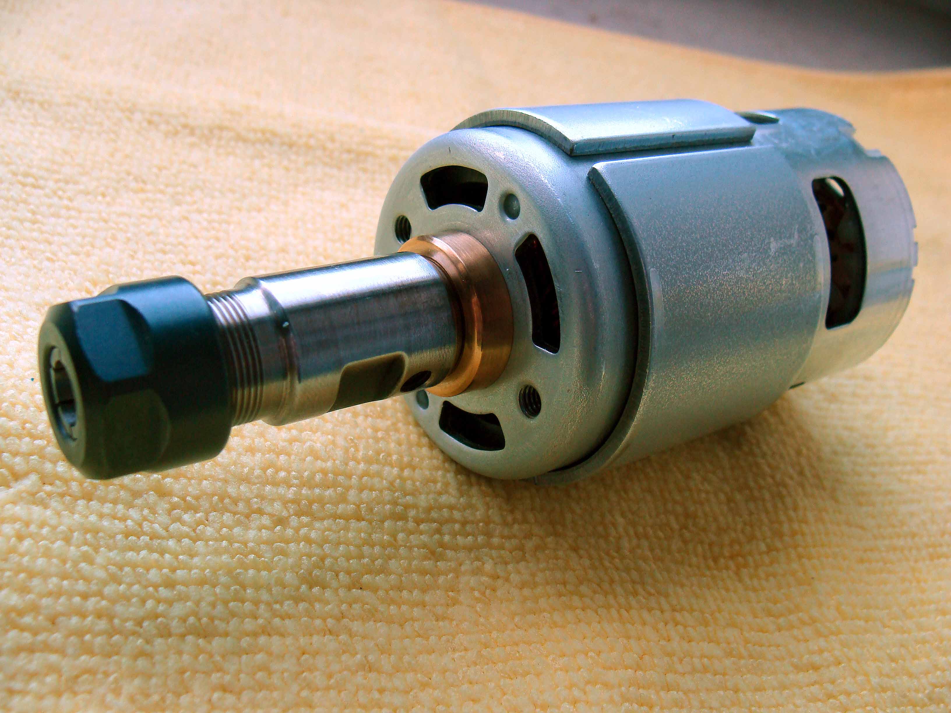

Das ist bei mir das größte Problem. Der Motor hat überhaupt kein Spiel.
Das MR11 kann ich nicht verwenden, da ist das Spiel nicht rauszukriegen.
Das läuft schon selbst unrund. Außerdem klappert das vielleicht 0.1 -
0.2mm auf der Motorwelle rum.
Mit der Messinghülse, kann ich durch mehrmaliges Einspannen den Stichel
am Ende zum Rundlauf bringen. Die Hülse hat auch gegen die Motorwelle
und gegen Stichel jede Menge Spiel, aber eben immer noch viel besser als
das MR11.
Leider habe ich nicht die Möglichkeiten mir selbst so eine Hülse zu
drehen. Sowas wie das MR11 wäre ideal, nur will ich da jetzt nicht noch
5 Stück bestellen mit der Hoffnung, daß da mal eins anständig paßt.
Manche hatten ja Glück, und die mitgelieferten ließen sich mit Hitze und
Kälte auf den Motor stecken.
Ich hoffe nun, daß ich mit dem Puppy Taster zuerst die Hülse rund
bekomme, und dann eventuell auch den Stichel.

#5703334
Thomas G. schrieb:
>> weiterzuarbeiten
Klingt doch schon ganz gut.
> das MR11.
Das sind alles untragbare Zustände.
Es bringt Dich kaum weiter, Dir auf "gut Glück" 5 Teile zu kaufen.
Du mußt so eine Hülse auch nicht unbedingt selbst drehen können, weil Du
bei Normalien für den Werkzeugbau z.B. auch sowas bekommst:
https://www.ockert.de/shop/artikel_1.php
Normalerweise sind Bohrbuchsen gehärtet.
Du kannst die aber auch weich und in Sonderlängen bekommen.
Oder Du gehst gleich zu einem Werkzeugbauer und fragst den ob er Dir
weiterhelfen kann, weil Du ja auch noch 2 Gewinde in der Buchse
brauchst.
Zum Sichern der aufgepressten Hülse auf der Motorwelle und zum Kontern
eines unten eingesteckten 5mm-Stichels.
Ich würde das sowieso nur so machen, weil Du damit (wg. 0,01 Übermaß der
Mot.-Welle) von vornherein die Fluchtung der Gravierstichel-Aufnahme
sicherstellen kannst.
Du darfst die Hülse nur so weit auf die Mot.-Welle aufpressen, daß Du
sie auch mal wieder abziehen kannst; d.h. Du mußt hinter der Hülse ca.
5mm Abstand zum Mot. dafür frei lassen.
Grüße

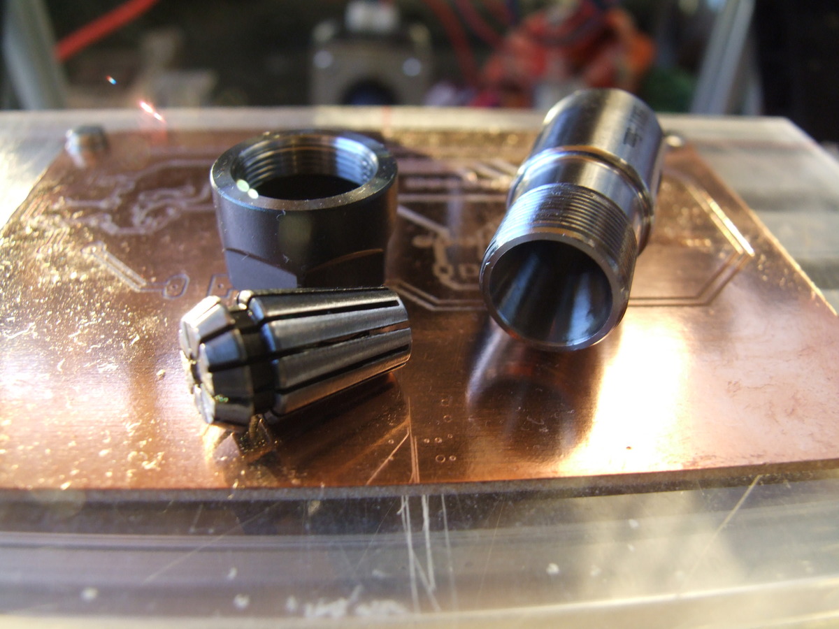

Obwohl ich die Proxxon Sachen nicht kenne, frage ich mich ob nicht das
Modell mit den Collets eine befriedigende Lösung für Thomas sein könnte.
Leider traut sich Proxxon keine wirklich aufschlußreiche Leistungs Daten
zu veröffentlichen. Die Information im Katalog sind ziemlich
oberflächlich. Aber man spricht immerhin einige Male von Präzision und
rundlaufendem Motor und Kugellager. So besteht also die Chance, daß das
Teil für Thomas brauchbar sein könnte.
#5703452

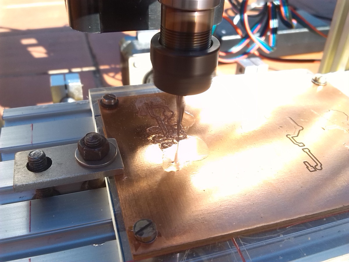

Zum Platinenfräsen mit 0,2mm Fräsbreite taugt das. Direkt hinter der
Spannzange sitzt ein Kugellager. Das verträgt diese Kräfte. Wenn ich
jetzt den Typ mit dem Bohrfutter erwischt hab', den meinte ich nicht.
Spannzange und Bohrfutter sind aber wechselweise/wahlweise zu verwenden,
das Wellenende nimmt beide Varianten auf. Wenn man es noch günstiger
haben möchte, nimmt man die flexible Welle von Proxxon und treibt die
mit dem vorhandenen Motor an. Dann macht man sich halt einen Adapter für
das Handstückt der Flexwelle und hat dann eine sauber rundlaufende
Aufnahme für den Stichel.
https://www.amazon.de/PROXXON-28622-MICROMOT-Biegewelle-110-Bohrfutter/dp/B0029VQO58/ref=sr_1_1?s=diy&ie=UTF8&qid=1548013658&sr=1-1&keywords=proxxon+welle
bzw mit Spannzangen
https://www.amazon.de/Proxxon-28620-Biegewelle-teiligem-Spannzangen/dp/B000S5KMPK/ref=pd_sbs_60_3/260-0796208-0535437?_encoding=UTF8&pd_rd_i=B000S5KMPK&pd_rd_r=60617521-1cec-11e9-bc01-5d84e75cd9b8&pd_rd_w=Do71f&pd_rd_wg=tcLUP&pf_rd_p=51bcaa00-4765-4e8f-a690-5db3c9ed1b31&pf_rd_r=33A46NWX098WN9ZCPND8&psc=1&refRID=33A46NWX098WN9ZCPND8

#5704605
> Ich warte aktuell noch auf 0,6mm Flachfräser. Die möchte ich auch mal
> zum Platinengravieren versuchen.
Hast Du die schon bzw. einen Versuch damit gefahren?
Denn ich will doch nochmal auf etwas zurück kommen, das besonders dann
gilt, wenn eine Maschine gewisse Instabilitäten hat:
Dann muß man zumindest dort, wo das möglich ist, für ein Maximum an
Stabilität sorgen.
Einen Fräser mit D 0,6mm kann man natürlich auch recht schnell glatt
abreißen. V.a. dann, wenn der Fräser-Überstand recht lang ist und der
Fräser allmählich mehr und mehr Druck aufbaut.
Bei allen Maschinen gibt es Gemeinsamkeiten, wie Stabilität erreichbar
ist.
Grundsätzlich gilt dabei, "arbeitende Hebel" möglichst kurz zu halten.
Bedeutet, hier z.B. bei Spindeln, möglichst gedrungene Werkzeuge
möglichst nahe an der E-Mot.-Welle einzuspannen.
Als ich heute etwas drehte, fiel mir dazu eine Möglichkeit ein, die
vielleicht auch mal einen Test wert wäre:
Nämlich Zentrierbohrer zum Fräsen zu verwenden.
Hier Bilder von den falschen (nur wg. der ca.-Abmessungen), damit sich
niemand so einen Mist kauft:
https://erpimgs.idealhere.com/ImageFormal/2c/b4/d1/2cb4d164-5657-4115-9dd7-f0bb9b8a1ae7/descriptions/13e20dc8-04bd-4ba4-9cb0-48aa1ea42090.jpg
Gute Zentrierbohrer haben nämlich einen Drall-Anschliff, genau so wie
Bohrer.
Bis hin zum Mini-Bohrer, der das Freiloch für Spitzen bohrt.
Sehen dann so aus:
https://www.toolarena.de/05-mm-HSS-Zentrierbohrer-60
Im Bild sieht man auch ganz deutlich den typischen Spitzenwinkel von
Bohrern; d.h. alles (außer dem Drehzentrum) ist schnittfähig.
Nachdem Du eine Spannzange hast, suchte ich Dir mal den mit 0,5-mm
Bohrer heraus.
Vergleich doch einfach mal die frei herausragende Bohrerspitze mit dem
frei herausragenden Fräserteil.
Mehrere Grundgedanken lassen den Einsatz von Zentrierbohrern als
sinnvoll erscheinen:
1. Das sind Normteile, die es rauf und runter in verschiedensten
Variationen gibt:
a) bzgl. Länge, sowie
b) bzgl. Bohrer-D
Zu a): hier ist der Gedanke, sich Längen zu besorgen, die es erlauben,
einen Zentrierbohrer in der Mitte zu trennen.
=> zwei einsatzfähige Werkzeuge. ;)
Zu b): habe ich Zentrierbohrer 1,5/5,0mm
2. Zentrierbohrer sind rotationssymmetrisch geschliffen.
Anders als bei Graviersticheln können solche Werkzeuge gar keine Unwucht
erzeugen.
3. Man bekommt sie problemlos in HSS, und wenn es damit schon klappt,
kann man auch auf HSS-E "umsteigen".
Was das an HSS angehängte -E anbelangt, wird im Netz viel Unsinn dazu
verbreitet.
V.a. Behauptungen, das seien spezielle Werkzeuge für Edelstahl, was
völlig falsch ist!
Im -E ist nur "geschlüsselt", daß es sich um höher legierten HSS
handelt, der dadurch härter aber auch (leider) bruchempfindlicher wird.
Das können dann 3 bis 5% Co sein.
4. Wenn wir Deinen angedachten 0,6mm-Fräser mit einem Zentrierbohrer
vergleichen, ist es sehr schwierig einzuordnen, wie schnell die am
meisten belasteten Schnitt-Kanten bzw. -Ecken verschleißen bzw. rund
werden und dadurch zunehmend Druck aufbauen.
Denke, das kann man nur durch vergleichende Versuche feststellen.
Grundsätzlich denke ich jedoch, daß sich der (kleine) Bohrer eines
Zentrierbohrers leichter nachschleifen läßt als die beiden horizontalen
Schneiden eines zweischneidigen Fräsers.

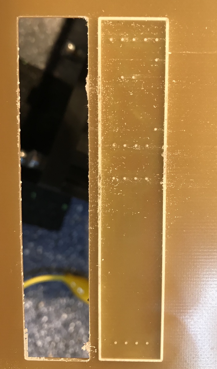

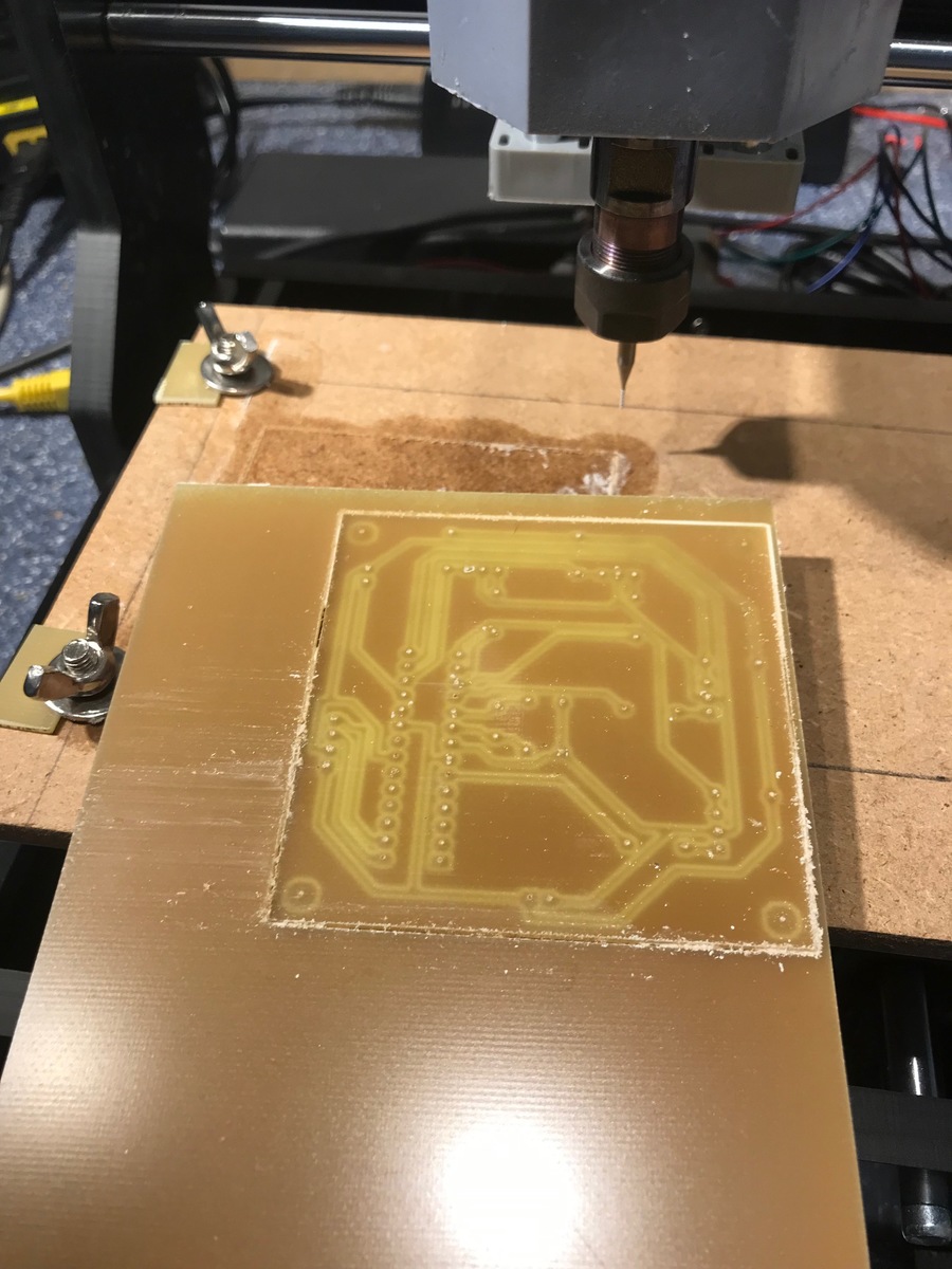

Hallo holzkopf,
ja, ich habe das mit einem 0,6mm Flachfräser „getestet“ und wollte damit
direkt eine 1,5mm FR4 Platine ausfräsen. Ich kann bestätigen, dass der
Fräser sofort abbricht, wenn der 1,5mm im Material ist und mit 1mm/sek
horizontal bewegt wird. 8-/
Leider war dies mein einziger 0,6mm Flachfräser aus einem Fräserset. In
dem Wissen, das 1,5mm zu viel für so einen kleinen Fräser sind, habe ich
die Platine dann in mehreren Durchgängen mit einem 0,8mm Flachfräser
ausgefräst. Erst eine Runde mit 0,1mm, dann mehrere Runden mit je 0,2mm
und zuletzt eine Runde mit 0,3mm. Das hat prima geklappt.
Gerade die erste Runde mit 0,1mm im Material sah sehr vielversprechend
aus.
Deine Idee mit einem Zentrierbohrer ist aber auch einen Versuch wert.
Hast Du mal nach den Fräsern aus diesem Beitrag von mir geschaut:
Beitrag "Re: Baubericht: China CNC 1610 PRO von Amazon"
Was meinst Du dazu?
Sebastian
#5704972
> Bohrer.
mit Verlaub, gerade, weil sie so wie Bohrer geschliffen sind, eignen sie
sich nicht als Fräser. Ein Bohrer soll im Loch geführt werden, das
erreicht man durch ein Fehlen des Freiwinkels an den senkrechten
Scheiden. Aber genau diese Schneiden werden beim Fräsen benutzt. Das
bedeutet, das Werkzeug läuft auf Material auf, das eigentlich
weggeschnitten werden soll.
Wenn du jetzt nur die Spitze deines Zentrierbohrers zum Fräsen verwenden
willst, mag das in Tiefen bis zum Erreichen der senkrechten Schneiden
gehen, aber da hat man auch nur schabende Schneiden. Besser wie nix,
aber auch nicht toll.
In diesem link wird das, was ich als Führung betrachte mit Fase
bezeichnet
https://schneidwerkzeugmechaniker.info/wiki/Bohrer
im weiteren Verlauf des links sind auch Zentrierbohrer abgebildet, man
beachte den glatten Schaft im dünnen Bereich des Bohrers, direkt hinter
den senkrechten Scheiden (Nebenschneiden), damit kann man nicht fräsen.
#5705690

Michael K. schrieb:
> Wenn das für dich so daneben ist, für mich ist eine Einspannmöglichkeit
> nur mit Durchmesser 5mm, weil das der Motorwellendurchmesser ist,
> daneben. Bist du dir sicher, dass man in diese Hülse auch mit der Hand
> ein scharfes Werkzeug ein- und ausbauen kann?
Thomas hat doch ausführlich beschrieben, daß seine beiden Aufnahmen zu
viel Spiel auf der Welle haben und dadurch nur bedingt tauglich sind.
Wie jemand damit nun weiterkommen will, kann er am besten selbst
einschätzen.
Er berichtete auch, daß die Mot.-Welle spielfrei ist.
Dazu machte ich den Vorschlag, zunächst mal mit einer 5mm-Spannhülse
weiterzumachen, weil mit der jedenfalls die exakte Fluchtung zur Welle
sicherstellbar ist.
Und ja, natürlich kann man so eine Hülse per Reibahle so bearbeiten, daß
sie sowohl auf die Mot.-Welle paßt, als auch ein Werkzeug problemlos
einschiebbar und auch ausbaubar ist.

Mein Motor hat oben ein Gleitlager und unten ein Kugellager, die Welle
hat kein fühlbares Spiel.
Ich erinnere mich gelesen zu haben, daß Sebastians Motor genauso ist.
Heute kam mein Puppy Taster an, nach nur 10 Tagen. Ein erster Versuch
hat mir gezeigt, daß das Ding einen anständig feststehenden Halter
braucht. Außerdem habe ich noch festgestellt, daß es schon 10-30ym
anzeigt wenn ich nur mit dem Finger gegen die Welle drücke, auf die ich
gestern abend noch das ER11 mit Alufolie draufgemacht hatte. Das sieht
für mich schon mal so aus, als ob der Taster funktioniert. Ich habe ihn
dann gleich wieder eingepackt, denn das scheint wirklich sehr filigrane
Mechanik zu sein. Am Wochenende will ich weitermachen.
#5706307
Mit fühlbarem Spiel läßt sich wenig anfangen.
Nur aus Messungen lassen sich Rückschlüsse ziehen. ;)
Sebastian hatte ganz am Anfang ein Bild seines Motors angehängt.
Hatte es bisher auch so verstanden, daß er denselben Mot. hat.
> braucht.
Denke, den besten Halt kannst Du erreichen, wenn Du - wie w.o.
beschrieben - die T-Nuten dazu verwendest.
Deine improvisierte Halterung kann aber auch tauglich sein.
Zum Messen müßtest Du aber den Puppitaster um 90° drehen, um von der
Seite her die Aufnahme anfahren zu können.
Die im Bild gezeigte Position ist so ziemlich die einzige mit der man
per Puppitaster nicht messen kann bzw. das so nicht tun sollte.
Weil er bei einem Verfahrfehler beschädigt werden könnte.
Meß am besten (von der Seite her) bei der Aufnahme ganz oben und danach
unten am größten D von ihr die Werte.
Markier dabei auch jeweils den max. und min. Ausschlag (per
Permanent-Filzschreiber) direkt auf der Aufnahme und schreib Dir die
Meßwerte alle auf.
Denn damit kannst Du feststellen, wie effektiv die Aktion mit der
Al-Folie war.
Mit wie vielen Schrauben wird die Aufnahme auf der Welle befestigt?
Ist die Aufnahme im Bereich ihres größten D bzw. dort, wo sie auf die
Welle aufgeschoben wird, gehärtet oder ungehärtet?
> Ich habe ihn
> Mechanik zu sein.
Puppitaster sind recht unempfindlich.
Wenn man sie richtig einsetzt, haben sie auch immer noch die "Reserve",
daß bei evtl. Verfahrfehlern ihr Meßhebel einfach weggedrückt werden
kann.
Denn der ist nach oben und unten schwenkbar.
Kannst Du auch mal per Hand schwenken, damit Du weißt, wie weit das bei
Deinem Taster der Fall ist.
Grüße

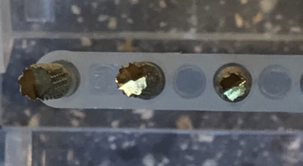

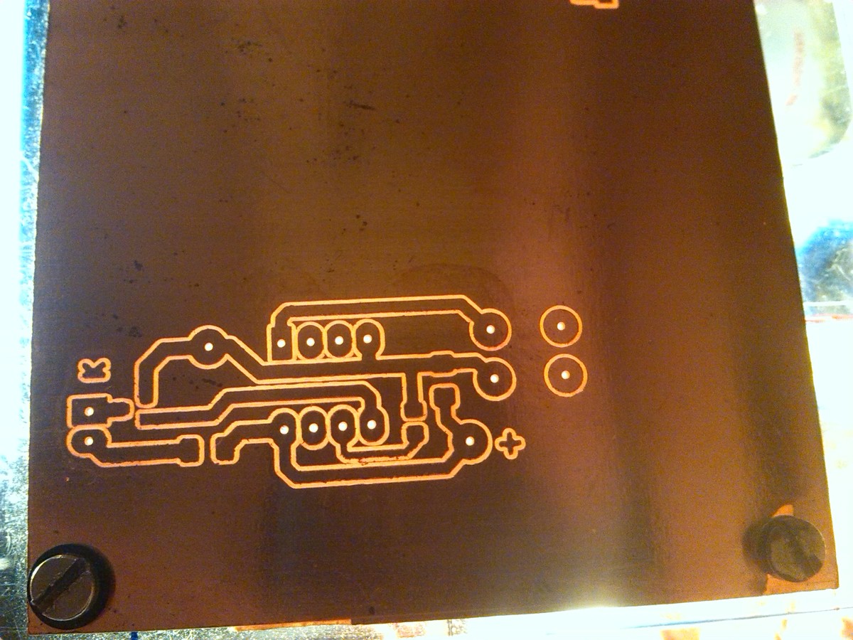

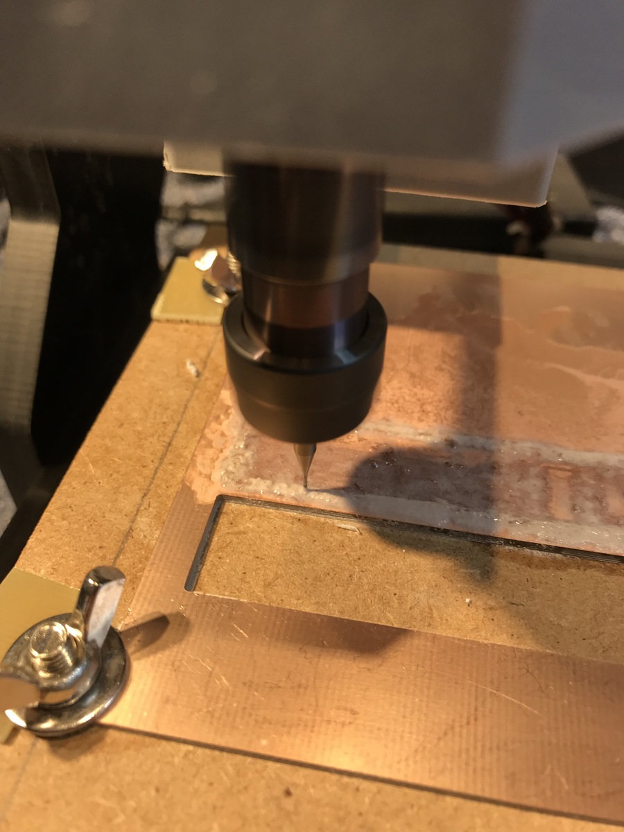

Da sind zwei bemerkenswerte Werkzeuge im Einsatz.
Zum "Gravierbohrer" könnte man mal mit sowas anfangen:
https://www.hoffmann-group.com/DE/de/hom/Monozerspanung/HSS-Bohrer/Zentrierbohrer-HSS-A-unbeschichtet/p/111000
Evtl. gleich aus HSS-E besorgen.
Erst mal damit versuchen, wie er sich verhält, um ihn anschließend nach
und nach spitzer nachzuschleifen.
Das Werkzeug zum Löcherbohren und Herausfräsen der Platine scheint wie
eine Art Raspel zu arbeiten.
So um ca. 10:00 sieht man manchmal, wie es (beim Vorschub) das Cu zwar
etwas vor sich aufschiebt aber dennoch wegraspelt.
Insgesamt hat es eine enorme Zerspanungsleistung.
Bei der Spindel/Aufnahme sieht man auch, wie das am besten zu tun ist:
Alles kurz/gedrungen halten, um größtmögliche Stabilität erreichen zu
können. ;)
Grüße

L. H. schrieb:
> Was versprichst Du Dir davon?
> Da ist ein stinknormaler halbierter Gravier-Stichel im Einsatz.
> Mit nur einer Schneide.
> Kann der denn etwas anderes verrichten als einer der Stichel, die Du
> schon hast?
Hmm, hab ich die falschen Stichel verlinkt? Laut dem Angebotstext sind
das pyramidenförmige VHM Stichel mit drei Schneiden.
Das klang halt ganz gut.
> Wie sieht es bei Dir mit den Passungen der Aufnahme-Futter zur
> E-Mot.-Welle aus?
> Hast auch Du dort recht viel Spiel?
Der Motor wurde mit montierter ER11 Aufnahme geliefert. Da wackelt nix,
die ist bombenfest an dem Motor dran. Dem Farbverlauf nach, wurde die
erhitzt und dann auf die Welle gepresst.
Der Rundlauf ist auch OK. Ich habe den zwar nicht gemessen, aber wenn
die Stichel richtig eingespannt sind, dann ist an der Spitze kein
Zittern o.Ä. zu erkennen.
Heute sind übrigens die 0,6mm Flachfräser gekommen. Am Wochenende starte
ich einen Versuch mit denen. Aber erstmal ganz vorsichtig, nur mit 0,1mm
und sanftem Vorschub :-P
Sebastian
#5708945
> sind
Kenne ich und ich hab' die auch schon paar mal probiert. Die sind
bisschen robuster, was das Abbrechen der Spitze angeht. Aber die sind
auf 0 angespitzt. Diese Spitze der Spitze fliegt weg und dann kann (!)
es sein, dass diese Bruchkante eine blöde Schräge hat und Material
wegdrückt. Das ist zwar dann nur in einem winzigen Bereich der Fall,
aber trotzdem nicht so toll. Außerden haben jetzt die 3 Schneiden einen
negativen Spanwinkel, sie schaben statt schneiden. Es geht, es gibt aber
mehr Grad, als bei einem gut schneidenden Einschneider. Allerdings
bedeutet das, dass ein leichter Unrundlauf weniger schlimm ist, weil der
Freiwinkel groß ist.
>> schon hast?
Nein, da hast nicht Du Dich vertan, sondern leider ich.
War vermutlich gedanklich beim Video im selben Beitrag (bei dem in
Metall graviert wurde).
Bei Deinem Futter hattest Du wohl mehr Glück, da es bereits
aufgeschrumpft war.
Viel Glück mit dem 0,6mm-Fräser. :)

> Einschränkung.
Wenn man mit einer gewissen Einschränkung der Spannmöglichkeiten "leben"
kann, ist immer die Frage, mit welcher genau das sein könnte.
Mir ist unbekannt ob beim Spannzangensatz des ER11 auch eine Spannzange
für 3,175mm(1/8") dabei ist.
Denke aber, daß man mit der doppeltkonischen Spannzange für 3mm auch
3,175mm rundlaufend spannen können müßte.
Der Hintergrund meiner Frage ist darin zu sehen:
Wenn man mit einer Einschränkung der Spannmöglichkeit von z.B. 3,175mm
"leben" kann, kommt für Thomas auch noch eine ganz andere Möglichkeit in
Frage.
@ Thomas:
Wenn Du die Spannzange nicht auf Rundlauf "hintrimmen" kannst, könntest
Du das auch anders herum machen. :D
1) Setz in sie den 5mm-Einsatz ein und schieb sie dann damit auf die
Motorwelle.
Möglichst nahe (mit ca. 1mm Abstand) an ihn heran.
2) Nachdem Du die Zange angezogen hast, kannst Du per Puppitaster den
Rundlauf ganz unten messen:
a) erst am aD
b) danach am iD
Wenn Du bei 2a) und 2b) Rundlauf messen kannst, kannst Du sicher sein,
daß
auch die Innen-Bohrung zentrisch zum aD gesetzt wurde.
Der Rest ist dann einfach.
Falls das Teil gehärtet sein sollte, in ein Wasserbad so einsetzen, daß
der Spannzangen-Bereich gekühlt wird.
Und am herausragenden Ende dieses mit harter Gas- od. Autogenflamme
weichglühen.
Anschliessend kann man dann die Bohrung ggf. aufweiten und eine passende
Hülse einpressen.
Diese dann z.B. auf 3,175mm reiben (Passung H7 (eng gerieben) reicht)
und dann (senkrecht zur Bohrung) ein Gewinde für eine Konterschraube
einschneiden.
Als Konterschraube nimmst Du ggf. am besten eine Inbus-Madenschraube.
Diese Lösung hat insgesamt auch einen Vorteil:
Die Hauptmasse der Aufnahme ist in die Nähe des unteren Motorlagers
verlagert, wo sie "unschädlicher" ist.
(Wenn es alle in Frage kommenden Werkzeuge auch mit 3mm-Schaft gibt,
nimm besser diesen iD)

Einfach wird es vielleicht, wenn man eine passende Werkstatt hat. Hat
man die, dann kann man genauso eine neue Spannmöglichkeit für die
Motorwelle machen. Wäre der gleiche Aufwand, nur mit Hülsen größeren
Durchmessers. Der Vorteil wäre, dann zur Werkzeugaufnahme wieder
Spannzangen verwenden zu können.
#5709895
Was genau meinst Du damit?
Daß Thomas die vorhandene Spannzangen-Aufnahme bei ihrer wellenseitigen
Bohrung anpassen lassen soll?
Grüße
#5709905
Genau, diese Bohrung ist offensichtlich für die Motorwelle zu groß. Also
noch größer aufbohren und eine Hülse einpressen, die eine für die
Motorwelle passende Innenbohrung hat.  Ist vom Vorgang her das gleiche,
was du vorschlägst.
Ist halt ein Fall für eine gut eingerichtete Werkstatt, vom Aufbohren
hängt ja der Rundlauf ab.
#5710038
Michael K. schrieb:
> was du vorschlägst.
Nein, ist nicht dasselbe.
Wenn man nämlich die Spannzange (mit 5mm-Einsatz) umgekehrt aufspannt,
dann ist dadurch jedenfalls sichergestellt, daß das Spannteil der Zange
zur Welle fluchtend ist. ;)
Was aber noch keine Aussage dazu erlaubt, daß auch das andere Ende der
Aufnahme zur Welle fluchtend ist.
Das kann so sein, worauf ich mich jedoch niemals verlassen, sondern das
per Messung kontrollieren würde.
Wenn das andere Ende nicht rundläuft, liegt ein Fehler im
Spannzangenkonus
vor.
Und erst dann, wenn es (nachgemessen) außen und in der (eigentlich
vorgesehenen) Aufnahmebohrung rundläuft, kann es sinnvoll sein, die
Aufnahmebohrung weiter aufzubohren.
Für welchen Einsatzzweck auch immer.
Tatsache ist, daß die Aufnahmebohrung beim Spannzangenfutter von Thomas
leider "versaut" wurde.
Sie kann zentrisch oder auch exzentrisch falsch gemacht worden sein.
Wir sind uns sicher darin einig, daß es fahrlässig wäre, ohne
Überprüfung der Verhältnisse einfach so mal diese Bohrung größer
aufzubohren.
Würde mit Sicherheit auch keine Werkstatt einfach so machen.
V.a. nicht bei Korrekturen von Rundlauffehlern.
Weil da jede Menge Mess-, Einspann- und Korrekturarbeit "dranhängt".
Was auch jeder weiß, der sowas schon mal gemacht hat. ;)
Womit wir ggf. wieder bei der Alternative einer starren Wellen-Kupplung
landen:
Konkret 5/3mm.
Die sich "in einer Aufspannung" anfertigen läßt und deshalb auch
fluchtend stimmt.
Grüße
#5710079
L. H. schrieb:
> Konkret 5/3mm.
> fluchtend stimmt.
Mag sein. Werkzeuge mit 3mm sind im Vergleich mit 3,175mm selten
> Spannzangenkonus
> vor.
Ich meine auch nicht einfach mit einem Bohrer das Loch aufbohren,
sondern aufdrehen. Dann ist dieses Loch zur Spannzange fluchtend.
Aber der Aufwand ist hoch, einfach so ein Teil nochmal bestellen, wäre
ein Versuch wert.

Ich habe jetzt eine Frage zum Puppitaster.
1. In der Grundstellung, zeigt der Zeiger ja auf 0. Wenn ich jetzt wie
im Bild, den Hebel in Blickrichtung ziehe, dann zeigt es einen Wert an.
Wenn ich dann den Hebel entgegen der Blickrichtung also 180° drücke,
zeigt es mir  Werte in derselben Richtung auf der Skala an. Sollte das
nicht in die negative Richtung zeigen?
2. Auf youtube, sehe ich, daß man den Hebel auch abwinkeln kann. Kann
ich das einfach machen? Da würde ja das Meßwerk 100 Mal drehen wenn ich
den um 1cm nach vorn oder hinten knicke?
Gast #5710161
Thomas G. schrieb:
> Hier noch ein Bild von der Motorwelle, die größtenteils abgeflacht ist.
> Ich bin mir jetzt auch nicht mehr sicher, ob das ein Kugellager oder
> Gleitlager ist.
Sind Kugellager. Ist das der Motor der dabei war? Wenn ja ,dann ist die
Abflachung nix gescheites . ER11 Spannzangenfutter werden üblicher weise
heiß (400Grad ) aufgezogen. Da die Passungen oft zu klein sind geht das
oft nicht. Besser ist es die Welle mit dem Micrometer zu vermessen und
in der Reibahlen-Tabelle was passendes aussuchen und aufreiben. Das
macht am besten jemand der das kann. Übergangspassung wäre ok da ja noch
Madenschrauben da sind.
#5710204
Dein Hebel wird einen Exzenter verdrehen und der schiebt einen Stift
Richtung Messwerk. Dieser Stift endet als Zahnstange und verdreht damit
das Getriebe, das mit dem Zeiger endet.
Ich rate wieder, wie ein Kollege auch schon, von dem Motor als Spindel
Abstand zu nehmen. Verwende den Motor als Antrieb einer biegsamen Welle
zu verwenden, da ist der Unrundlauf nicht so tragisch, und den Kopf der
Welle an die Z-Achse zu adaptieren.
#5710241
Ist bei allen Puppitastern(=PT) so, und das ist auch korrekt. :)
> Sollte das
Nein.
Das hängt damit zusammen, daß PT zunächst immer so an's Meßobjekt
angefahren werden, daß die Kugel bzw. der Hebel angedrückt wird, wodurch
der Hebel unter Vorspannung anliegt und dadurch irgendein Wert auf der
Skala angezeigt wird.
(Wenn Du den Hebel nach vorne drückst oder nach hinten ziehst,
durchläuft der Zeiger auf der Skala mindestens eine volle Umdrehung)
Die Vorspannung kann man an sich frei wählen.
Erst dann, wenn der PT vorgespannt ist, verdreht man die Skala so, daß
der Zeiger auf 0 zeigt.
Wenn man danach das Meßobjekt dreht, erhält man von 0 abweichende Werte
in positiver und/oder negativer Richtung.
Ja, man kann den Hebel auch verdrehen, was aber nichts daran ändert, daß
der Zeiger in jeder Stellung max. etwas mehr als eine volle Umdrehung
macht.
Du kannst mal den Hebel (aus seiner jetzigen Stellung) in eine Richtung
bis zum Anschlag verdrehen.
Dabei wirst Du sehen, daß damit auch die Skala (auf Anschlag)
"mitgeschleppt" wird.
Läßt Du den Hebel danach los, läuft der Zeiger wieder die volle Skala
zurück.
D.h. Du kannst auch bei jeder max. Schrägstellung des Hebels wie üblich
messen.
Mit extremer Schrägstellung des PT-Hebels kann man auch noch messen,
wenn
Verfahrfehler drin oder zu erwarten sind.
Weil der Hebel dann zunächst die volle Skala durchlaufen kann und danach
weggedrückt werden kann.
Brauchst keine Angst beim Verdrehen des Hebels zu haben:
PT sind normalerweise schocksicher, was Hebelverdrehungen anbelangt.
Zu Deinen Bildern:
a) Spannzangenaufnahme: nur eine Schraube zum Festsetzen von ihr auf der
Welle?
b) PT ist jetzt so richtig angeordnet:
Kannst damit ungefähr in der Mitte den Spannschaft anfahren, PT
vorspannen, Skala auf 0 stellen und dann den Rundlauf messen.
Analog bei der starren Wellenkupplung, deren beide Madenschrauben viel
zu weit herausstehen.
Sowas macht man nicht nur wg. Unwuchten prinzipiell nicht!
> Gleitlager ist.
Mit den Lagern mußt Du "leben".
So eine "Vorbehandlung" einer E-Mot.-Welle habe ich bisher noch nie
gesehen. :D
Das ist geradezu abenteuerlich, weil es wohl darauf hinausläuft, daß Du
eine völlig unsinnig abgeflachte Motorwelle mit nur einer einzigen
Schraube
an die Gegenfläche der Bohrungen der Aufnahmen anpressen kannst.
Mess erst mal die Verhältnisse bei der starren Kupplung, die weniger
Spiel hatte.
Und danach spann die Spannzangenaufnahme nur mit dem rechten Teil im
Bild ein, um deren Rundlauf messen zu können, wie w.o. beschrieben.
Kannst Du die D der beiden Aufnahmebohrungen messen?
Und auch den "D" an der Abflachung der Welle?
Grüße
#5710317
Ok, danke, dann geht das Ding wohl i.O.
a; die Aufnahme hat 2 Madenschrauben die sich gegenüberliegen. Eine
davon geht natürlich viel mehr rein, weil die ja auf der abgeflachten
Fläche landet. Man sie nicht so drehen, daß beide Madenschrauben auf die
Wellenrundung kommen, denn davon ist 50% weg.
Beim Draufstecken, hat die Aufnahme aber anständig Spiel.
Ich kann die Durchmesser nicht messen, habe nur Schublehre zur
Verfügung, die sind aber nicht so genau. Eine Lage Alufolie beseitigt
das Spiel fast.
b; So habe ich das heute Nachmittag gemacht, den Puppi Taster so
rangefahren, daß es auf 20 vorgespannt war. Die Messinghülse hatte nur
max 4 Teilstriche Unrundlauf, was wohl 40ym sein dürften. Die
Spannzangenaufnahme hatte aber 20. Das will ich nochmal wiederholen und
genauer testen, auch mit verschiedenen Stellungen der Madenschrauben.
Mir ist die Messinghülse sympatischer, weil da nicht so eine große Masse
gedreht werden muß.

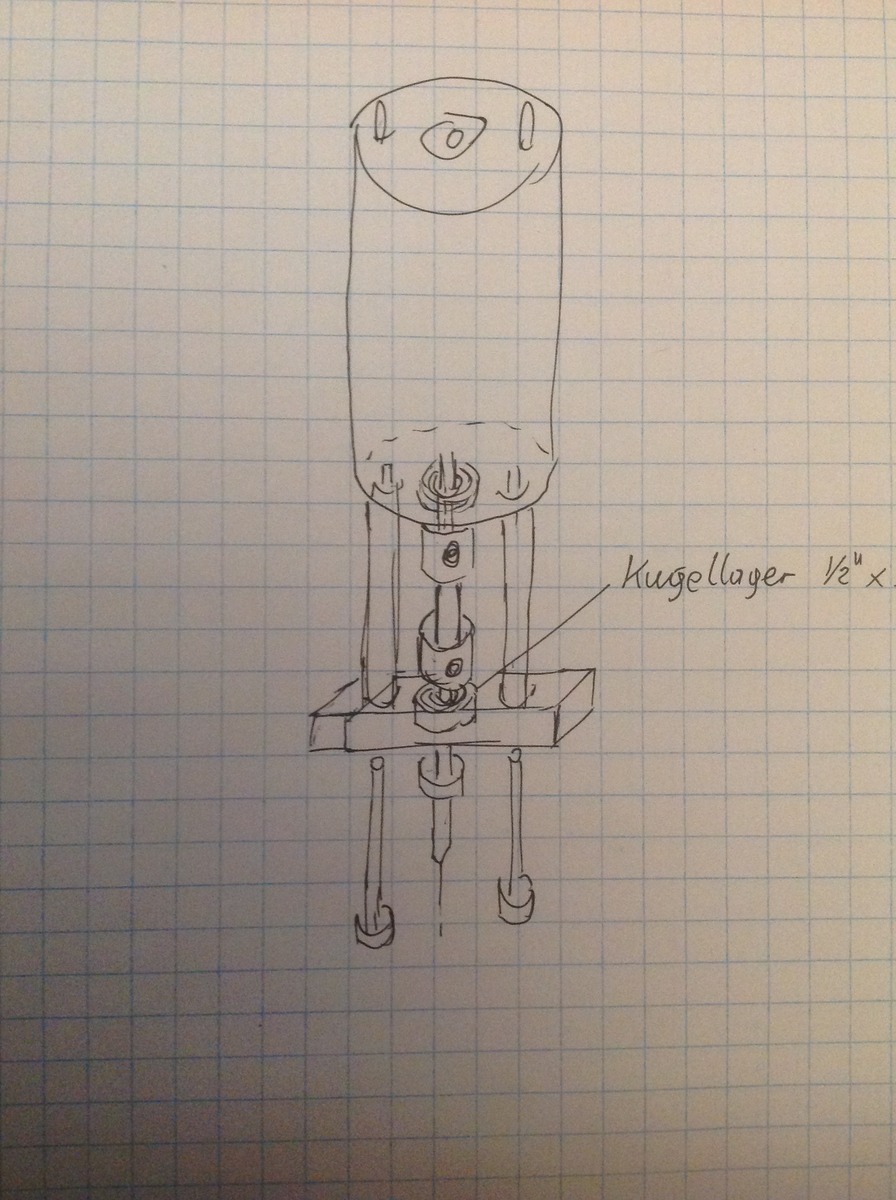

Vielleicht erbarmt sich ein 3D Guru hier im Forum Dir einen
Kugellageradapter herzustellen der sich über zwei Abstands Distanzrollen
mit den M3 Gewindelöchern des Motor verschrauben läßt.
Das Kugellager müßte 3.175 I.D haben und würde dem Messingverbinder beim
Fräsen den nötigen Halt geben. Zwischen Messingverbinder und dem
Bohrerkranz wäre ja genug Abstand.
Man könnte den Kugellagerhalter auch aus einem kleinen Stück Holz
herstellen und das Kugellager vorsichtig mit Lock-Tite einkleben. Man
besorgt sich nach zwei lang genug M3 Schrauben um dieses Holzstück mit
dem Motor zu verbinden. Das könnte genügen um das Konzept zu testen. Man
muß halt das Ganze sauber zentrieren bevor man die beiden M3 Schrauben
festzieht. Wenn der Motor mehr als zwei Besfestigungsgewindelöcher
aufweist könnte der Halter wirklich stabil befestigt werden. (Siehe
Anhang)
> Oh Gerhard, vergiss das ganz schnell. Woher soll man in D. ein
> Kugellager mit ID 1/8" bekommen? Wenn es vorher schon unrund läuft,
> wird es mit dem Zusatzlager blockieren.
Die Kugellager lassen sich bestimmt über die Bucht beziehen.
Blockierung ist natürlich eine Möglichkeit. Es ist möglich daß sich
gerade wegen der Toleranzen die Ms Kupplung beim Anziehen als Ganzes
ausreichend gut genug zentriert, so daß es doch noch zufriedenstellend
läuft.
Idealerweise sollte man eine Spindel anfertigen und die Motor Welle
sachgerecht mit der Spindelachse flexibel verbinden.
Mit 3D ließe sich möglicherweise eine Spindel herstellen. Allerdings
geht es ganz ohne Dreharbeiten nicht. Das ist mir schon klar.

#5710480
Wie/womit hast Du den D (5,01mm) der Mot.-Welle gemessen?
Oder woher hast Du diesen Wert?
>...Das will ich nochmal wiederholen und
Ja, mach das nur mit der MS-Aufnahme.
Laß dabei (zunächst) aber jegliche Beilage weg.
Sonst siehst Du da nie Land.
> gedreht werden muß.
Mir nicht, weil es absoluter Plempel ist:
Materialauswahl gerade mal hinreichend für den Zweck und hauptsächlich
wohl deshalb getroffen, weil sich MS erheblich schneller zerspanen läßt
als St!
Und dann auch noch die Spannhülse mittig in ihrem Querschnitt so
verhunzt, daß fraglich ist ob Du in der Verschlankung überhaupt ein
Gewinde einschneiden kannst.
Wie groß ist der aD in der Verschlankung?
Um für Deine Messungen an diesem Bild anzuknüpfen:
https://www.mikrocontroller.net/attachment/389980/IMG_20190125_180718.jpg
Da siehst Du im Bild, daß die Fläche so brachial angeschliffen wurde,
daß die Welle "gebläut" wurde.
Sie wurde aber nicht halbiert, was die Möglichkeit eröffnen kann, die
MS-Aufnahme evtl. doch noch verwenden zu können.
Vorausgesetzt, Du kannst sie ganz oben bis auf die volle Welle
wenigstens ein wenig aufschieben, damit sie dort zentriert werden kann.
2mm reichen dazu aus.
Kontrollier vorher:
1) daß die Welle dort gratfrei ist. Wenn nicht schleif evtl. Grate weg.
Schleif evtl. den scharfen Bogen so an der Kante (geringfügig) rund, daß
beim Aufpressen der Hülse nichts in ihr abgeschert werden kann.
2) Versuch erst, die Hülse ohne Konterschrauben dort aufschieben zu
können.
Wenn das nicht geht, versuch es (noch) nicht, das mit Gewalt tun zu
können.
Sondern sieh durch das offene Gewindeloch nach, wie weit die
Madenschraube etwa von der vollen Welle entfernt ist.
Alternativ kannst Du das auch per Schieblehre (mit ihrem Tiefenmaß)
messen.
(Also vom oberen Bund weg runter zur eingedrehten Schraube.)
3) Danach schiebst Du die Hülse wieder nur mit der Konterschraube auf,
die auf die Fläche spannt.
Ziehst die Schraube leicht an und markierst per feinem Permanentstift
mittige Längslinien auf der Hülse bis in den verschlankten Bereich
hinein.
Auf beiden Seiten repräsentieren diese Linien ca. den (teils)noch
erhaltenen mittigen Querschnitt.
Augenmaß reicht dazu aus.
4) Mess die Tiefe des Loches und die Länge der abgesetzten Fläche.
5) Mess per PT ob der noch erhaltene halbrunde Teilbereich der Welle
längs überhaupt noch fluchtet.
Dazu mußt Du den PT schräg nach oben gerichtet an den vollen Querschnitt
anfahren, danach die Welle so drehen, daß der PT ca. in der Mitte des
halbrunden Teils anliegt und dann den Mot. auf der Z-Achse nach oben
fahren.
Der Sinn der ganzen Sache ist, daß Du
a) die Hülse ganz oben zentrieren können mußt
b) durch noch einzuschneidende Gewinde auf den Linien in der Hülse
möglichst weit unten am halbrunden Querschnitt mit zwei (kleinen)
Schrauben kontern kannst.
Was darauf hinauslaufen soll, daß Du mit diesen beiden Konterschrauben
im Prinzip die Hülse auf der Ebene der angeschliffenen Fläche sicher
schwenken kannst.
Die Gewinde müssen vorher eingeschnitten werden, bevor Du die Hülse auf
die volle Welle zentrierst.
Wenn Du sie jetzt auch schon ganz oben aufschieben kannst, dann kannst
Du das tun und sie nur mit der einen Konterschraube festsetzen, um den
Rundlauf messen zu können.
Ohne jegliche Beilage!
Sonst bekommst Du keine brauchbaren Werte.
Schreib bitte auch alle Werte auf und liste sie hier auf.
Verstehst Du insgesamt, was ich meine?
Wenn nicht frag bitte nach, was Du nicht verstehst. :)
Hast Du eine Bohrmaschine und kannst Du weichlöten?
Kleiner Gewindeschneider vorhanden? M4?
Alternative Handlungsmöglichkeit:
Wenn Du es noch tun kannst, reklamier den Mot. und die beiden Aufnahmen
als unbrauchbar. :)
Grüße

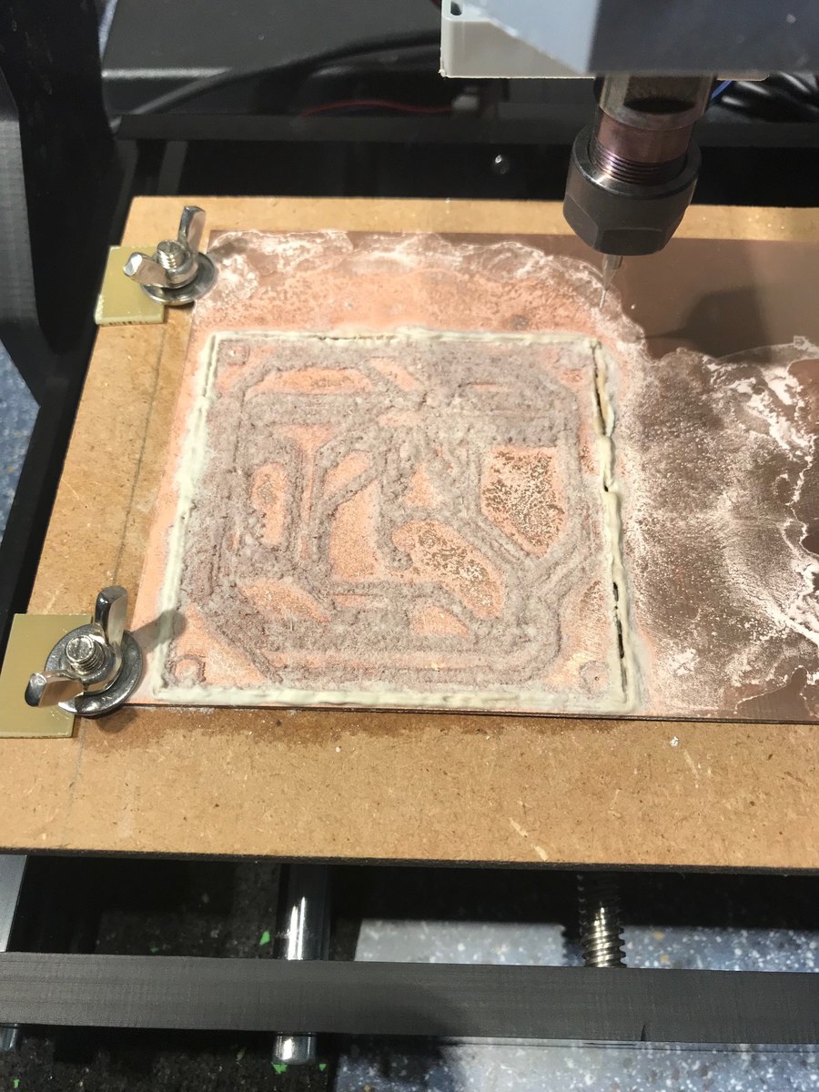

OP #5711151

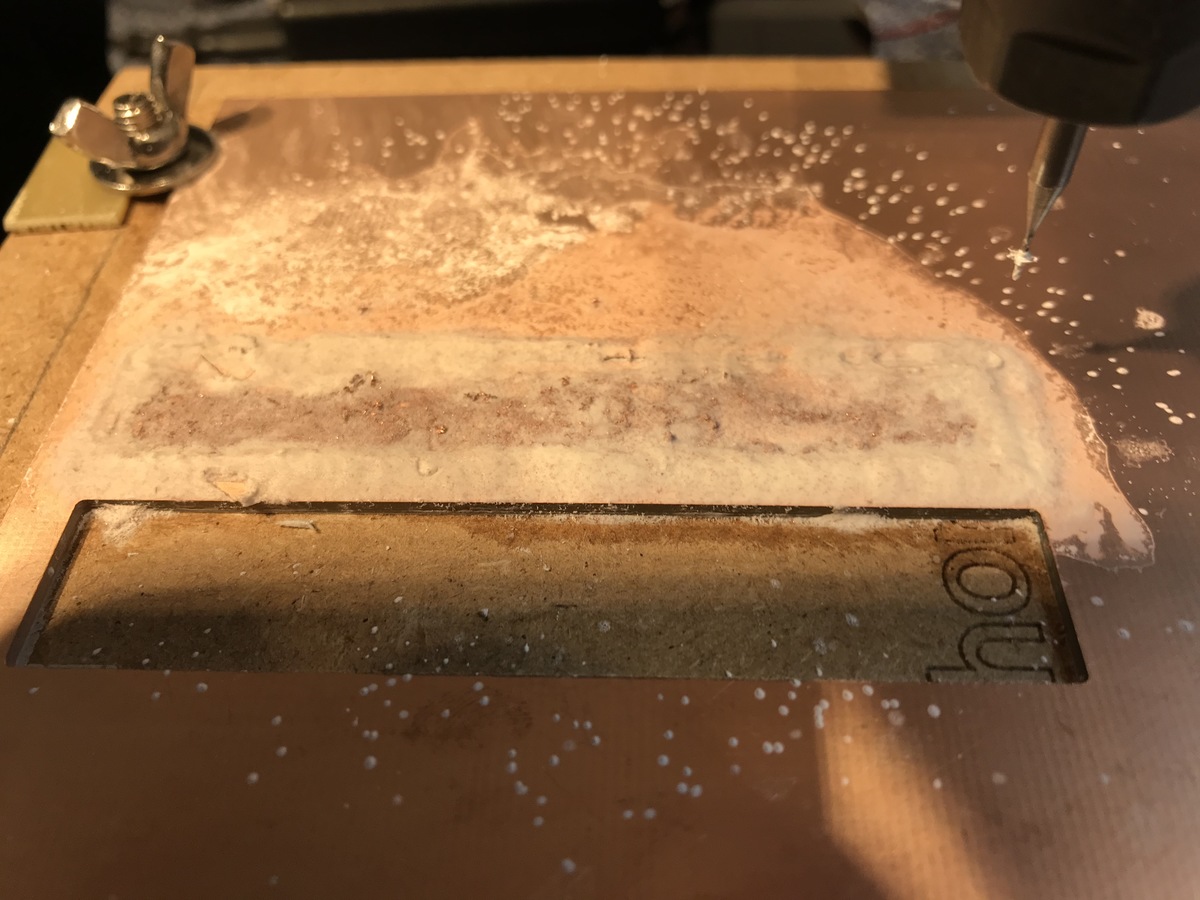

Hallo Zusammen,
diese Woche sind die 0,6mm Flachfräser aus China eingetroffen und heute
hatte ich dann die Zeit, diese mal zu testen. Das alte Layout musste ich
allerdings etwas überarbeiten, da der breite Fräser sonst an ein paar
Stellen die Leiterbahnen weggefräst hätte.
Den Fräser kann ich auch zum Bohren und Ausschneiden verwenden und so
habe ich im Target3001 in der G-Code Ausgabe eingestellt, dass ich einen
0,6mm Fräser zum Bohren, Isolationsfräsen und Ausschneiden der Platine
verwende. Somit konnte ich die komplette Platine in einem Rutsch
fertigen. :-)
Einzig zum Ausfräsen der Platine musste ich die G-Code Datei etwas
bearbeiten, da in Target kein Ausfräsen in mehreren Durchgängen möglich
ist. Ich habe dazu einfach die Befehle zum Ausschneiden wiederholt und
einfach in jedem Durchgang den Wert für Z um 0,2mm verkleinert.

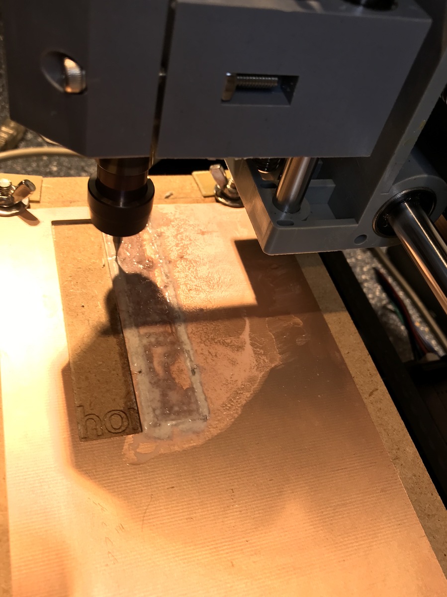

Anbei ein paar Bilder von dem Prozess. Die Bilder [01] bis [04] zeigen
die Fräse bei der Arbeit. Ich habe wieder "unter Alkohol" :) gefräst,
weil der Staub dabei gut gebunden wird und nicht so durch die Gegend
fliegt. Außerdem muss ich nicht mit dem lauten Staubsauger dabeistehen.
In Bild [05] sieht man das Ergebnis direkt nach dem Ende der G-Code
Datei. Sieht etwas matschig aus, das lässt sich aber prima unter
fließendem Wasser abwaschen. Bild [06] ist die Platine von unten, direkt
nachdem ich diese aus der CNC Maschine geholt habe. Es sieht so aus, als
ob die Platine nicht ganz durchgefräst ist, doch das täuscht. Das
Alkohol-Staubgemisch fixiert die Platine in dem Loch. Ich konnte sie
einfach beim Waschen herausdrücken.

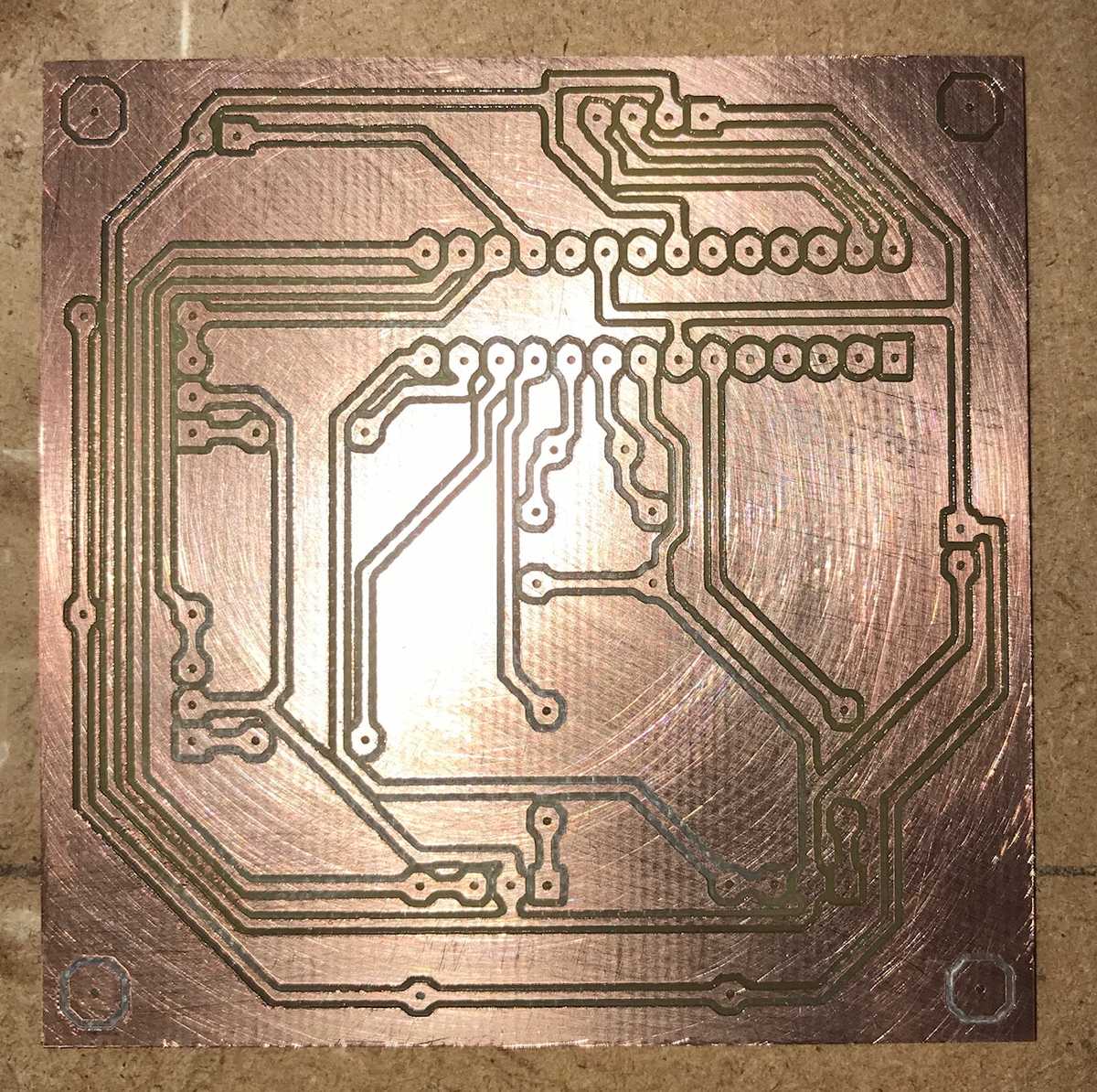

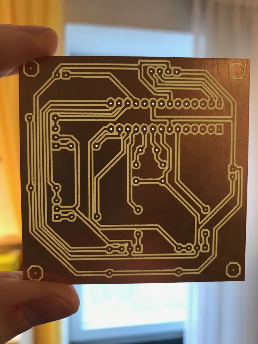

Das Bild [07] ist die fertige Platine, nur gereinigt und mit etwas
Stahlwolle bearbeitet. Zum Schluss gebe ich noch etwas
Kolophonium-Lösung als Flussmittel und Schutzfilm auf die Platine.
Der verwendeten Fräser ist in Bild [08] zu sehen. Man sieht recht gut
die Diamantverzahnung.

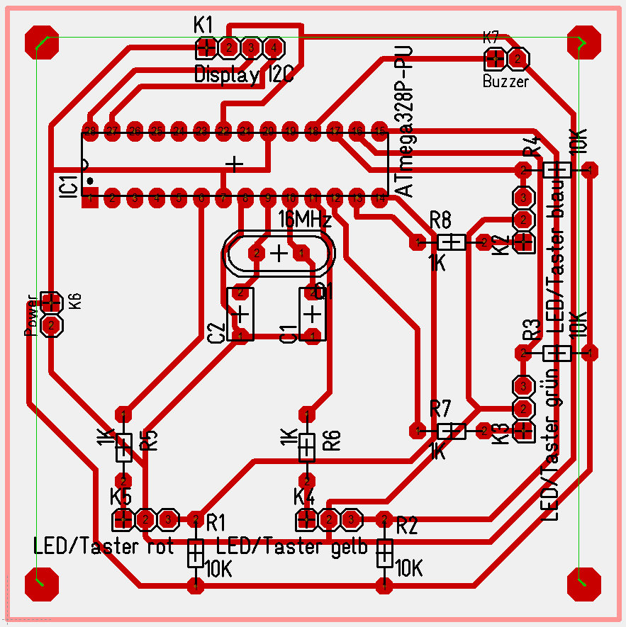

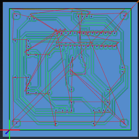

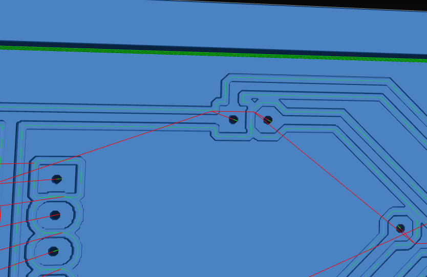

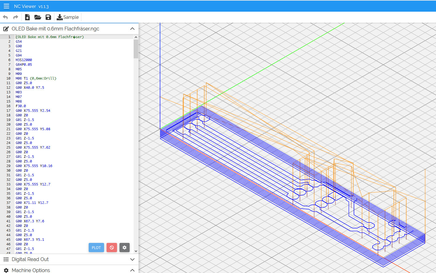

Bild [09] zeigt die verwendete G-Code Datei in einem G-Code Viewer.
(https://www.ncviewer.com)
Bis auf einen kleinen Layoutfehler an einem Pin des IC's - ist dann doch
etwas dünn geraten - bin ich ganz zufrieden mit dem Ergebnis.
Achso, Vorschub war durchgehend 1mm/sek. beim Fräsen und 0,5mm/sek beim
Bohren. Platinenmaterial: FR4 von Bungard.
Sebastian
Mit so einer digitalen Schublehre, aber damit kann man den
Innendurchmesser des ER11 nicht messen, da zeigt es 4.95 an. Da das ER11
auf der Welle klappert, weiß ich, daß mindestens einer der Werte falsch
ist.
Drehbank habe ich nicht zur Verfügung, Ständerbohrmaschine und
Schleifmaschine ja.
Hier noch 2 Bilder wie das ER11 rumeiert. Dabei finde ich verwunderlich,
daß die größte und kleinste Abweichung 90° von den Madenschrauben weg
ist (jeweils ein Bild). Wie kommt das zustande?
Bei der gegenwärtigen Messinghülse ist es nicht ganz so schlimm, aber
die hat auch Spiel. Dazu kommt dann noch das Spiel in der Bohrung für
das Werkzeug, so daß man die nur mit Lottoglück mal rund bekommt, aber
dann muß ich ja auch mal Bohrer einspannen und alles geht von vorn los.
Wenn ich nun irgendwo hingehe, den Motor mitnehme, und mir das
ausmessen, und was drehen lasse, kostet mich das sicher nicht unter 50€.
Und das wäre ein Preis den sie aus Mitleid mit einem Freak vielleicht
machen würden.
Ich überlege nun, so einen Motor mit ER11 neu zu bestellen.
Die Dremelsache könnte auch funzen, aber dann wäre noch mehr an der
Halterung zu basteln. Die haben gerade beim Lidl solche Dinger im
Angebot, vielleicht gucke ich da nochmal.
Gerhards Idee wäre eine Verlängerung mit extra Kugellager. Daran müßte
ich auch wieder eine passende Welle mit Hülse oder ER11 haben. Das
scheidet erstmal aus, weil dann die ganze Z Aufhängung zu klein wird und
ich da alles neu machen müßte.
An der Maschine mußte ich noch folgendes machen: 2x 20mm Aluprofile des
Rahmens absägen, den Lagerbock für die Y Achse 1.5mm abfeilen, einen
Motor umpolen. Die Wellen auf flexible Kupplungen umstellen. Findet Ihr
auch, daß die Maschine relativ unbrauchbar ist und nur 1* verdient? Oder
sind meine Ansprüche zu hoch?

An deiner Stelle würde ich mir einen neuen 755 Motor kaufen und
montieren. Dafür sind die Geräte gebaut. Für 21,- Euro bekommst du den
mit fix und fertig montiertem ER11. Das ist meiner Meinung nach
schneller, günstiger und besser, als weiter an der abgeschliffenen Welle
zu frickeln.
Ich hoffe du bekommst die Maschine bald vernünftig ans laufen.
Sebastian

Habe gerade hier reingeschaut. Mit der Verlängerung hast Du mich nicht
ganz verstanden. Mein Gedanke war, den Bohrer oder Stichel mit dem
Kugellager Halt zu geben. Das Kugellager nimmt den Werkzeugschaft auf
und nicht irgendeine Kupplung.
Da brauchst Du keine weitere Verlängerung. Allerdings hat Guido mit
Recht eingewendet, daß die Achse dann blockieren könnte. Das kann
passieren muß aber nicht solange die Madenschrauben nachher angezogen
werden und sich die Kupplung einigermaßen mit der Halterung als Fügrung
zentriert. Es könnte gehen, muß aber nicht.
> zu frickeln.
Die schnelle Suche fördert eher so 29$ zutage, das wären ca. 25€. Aber
die paar Euro machen den Kohl nicht fett, und versandkostenfrei ist der
Spaß auch noch... Wenn der neue Motor dann wirklich rund läuft, ist das
eine preisgünstigere Lösung als Umbau auf Proxxon/Dremel.
Die eBay-Fotos der fertig montierten ER11 sehen wegen der Anlassfarben
stark danach aus, als wären die ER11-Spindelstutzen warm auf die
Motorwelle aufgeschrumpft. Wenn da vorher nicht geschlampt wurde, dann
ist das eine sehr exakte Verbindung, viel besser als das Gewurstel mit
Madenschrauben.

Du meinst, daß das Kugellager den Bohrer oder Stichel am Ende zentriert,
und dann die Madenschrauben an der Messinghülse erst festgeschraubt
werden? Und diese Hülse dann sozusagen von dem Kugellager über den
Bohrer gerade gezogen wird?
Gratuliere Dir erst mal zum ganz guten Ergebnis. :)
Im Bild erkennt man, daß der "Fräser" Spiralnuten - vergleichbar wie ein
Bohrer - hat.
Was ich aber nicht so genau erkennen kann, ist sein Anschliff an der
Spitze.
Im Bild sieht es so aus, daß er wie ein Bohrer angeschliffen sein
könnte.
Was aber auch täuschen kann.
Wie ist die Spitze angeschliffen?
a) wie bei Bohrern?
b) typischer Fräser-Anschliff?
c) Fischschwanz-Anschliff?
Thomas G. schrieb:
> ist.
Naja - alte Bauernregel: Wer misst, misst Mist. :D
> Schleifmaschine ja.
Wenn Du eine Ständerbohrmaschine hast, hast Du wohl auch einen 5,0mm
Bohrer?
Mit dem Schaft von dem kannst Du ja mal überprüfen, welche Messung
richtig sein könnte.
Wenn Du eine ungenaue Aufnahmebohrung hast, hast Du auch keine genaue
Zentrierungsmöglichkeit.
Insoweit kannst Du bereits durch das Anziehen der Madenschraube auf der
angeschliffenen Wellenfläche die Aufnahme verschwenken.
Deshalb ist es völlig logisch, daß der Max.- und Min.-Ausschlag des
Unrundlaufs nur ca. 90° vor bzw. nach der Madenschraube auftreten kann.

Hier mal ein Motor mit Er11 Aufnahme. Motor hatte ich (Johnson 700 Serie
mit 200 Watt und 47mm Durchmesser).Aufnahme aus China,passte aber nicht
trotz erhitzen bis das Teil blau angelaufen ist nicht auf die Welle. Da
ich keinen Bock auf Brandblasen hatte ,habe ich die Motorwelle etwa
0,01mm mit einer guten Diamant-Feile ablaufen lassen. Dann war der Käse
gebissen. Absolut spielfrei.Gefühl sollte man aber haben wenn man so
etwas tut.
Ich denke auch ,dass es besser ist  seinen Motor zu ersetzen. Er11
Aufnahme sollte schon "unentfernbar" weil aufgeschrumpft montiert sein.

Ja, jetzt mit dem Puppi Taster ist das alles klar. War auch gut so,
zumindest habe ich jetzt ein neues Meßgerät kennengelernt. Nun werde ich
keine Zeit mehr mit der alten Aufnahme verschwenden und einfach eine
neue bestellen.
Vielen Dank an alle die hier mitgeschrieben haben, das war sicher auch
für viele Leser wertvoll.

Ich habe mal ein paar Bilder von den Fräsern hochgeladen. Auf dem ersten
Bild sieht man den verwendeten 0,6mm Flachfräser rechts und links
daneben, mit blauem Ring, einen 0,6mm Bohrer.
Die anderen beiden Bilder zeigen ähnliche Fräser aus einem Set. Da kann
man den sogenannten Diamantschliff besser erkennen. Diese Fräser haben
3,157mm, 3,0mm und 2,8mm Durchmesser.
Beide Sets habe ich von Amazon.

Sich einen PT zuzulegen, ist nie verkehrt. ;)
Kannst mit ihm z.B. nach Empfang der neuen Einheit sofort die
Rundlauf-Genauigkeit von ihr messen.
Sowohl unten am Umfang der Aufnahme, als auch im Aufnahme-Konus für die
Spannzangen.
Danach weißt Du, wo mögliche Fehler nur liegen können.

Hallo Zusammen,
nachdem meine letzten Versuche mit dem 0,6mm Fräser ganz gut gelaufen
sind, habe ich mich an eine etwas größere Schaltung gegeben.
Anbei wieder mal ein paar Bilder. :-)
[Bild 01] zeigt die Schaltung (Senso) im Target 3001.

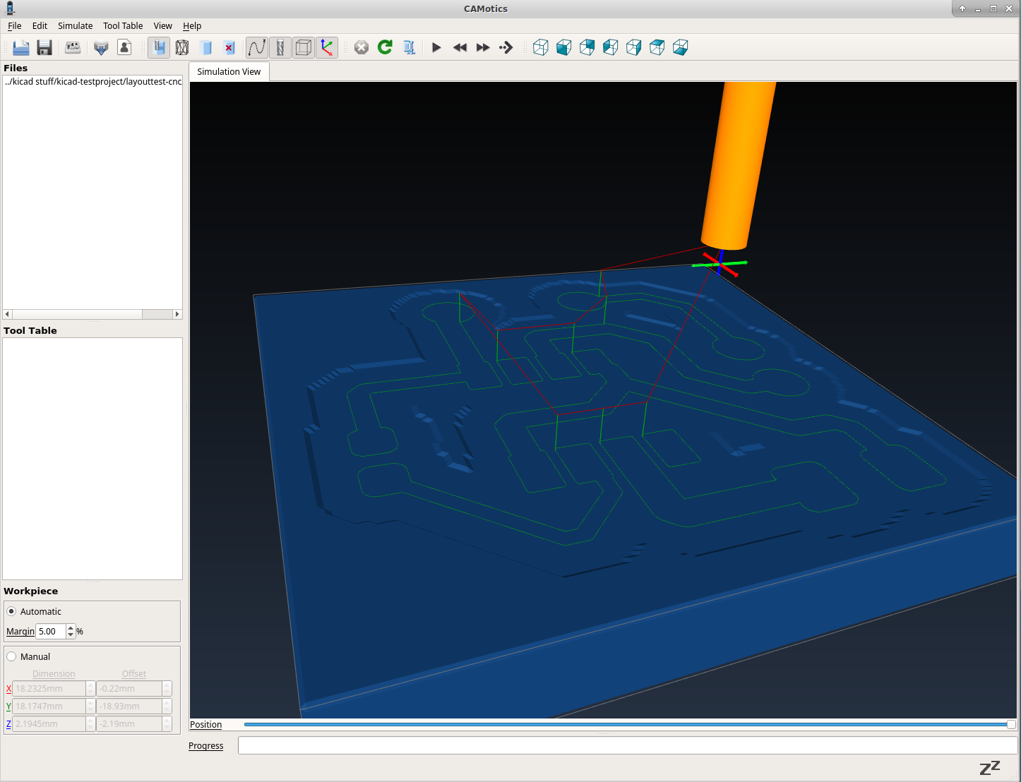

Da mir beim letzen Mal mit dem großen Fräser an ein paar Stellen die
Leiterbahnen zu schmal geworden sind, habe ich eine CAM Software
gesucht, mit der ich den Fräsvorgang simulieren kann. In den G-Code
Viewern wird ja nur die Fräsbahn ohne wirkliche Breite angezeigt.
In der Software CAMotics habe ich das richtige Tool dazu gefunden.
LINK: https://camotics.org/ (für Windows, Linux und Mac)
Man lädt die G-Code Datei in CAMotics und stellt dann die virtuellen
Werkzeuge ein. z.B. V-Fräser, Kugelfräser, Durchmesser, Länge, etc. und
die Software simuliert dann die Fräse und das Werkstück.
[Bild 02] zeigt die virtuelle Platine, gefräst mit dem 0,6mm Fräser.
In [Bild 03] habe ich einen Ausschnitt rangezoomt. Da sieht man
deutlich, wie der Fräser ein Lötauge leicht anfräst. Diese Informationen
habe ich dann genutzt um z.B. Leiterbahen im Target 3001 zu verschieben,
damit diese nicht mehr versehentlich dünner gefräst werden.
Die [Bilder 04 + 05] zeigt die Platine direkt nach dem Isolationsfräsen.
Diesmal habe ich 0,1mm tief mit 2mm/Sek. gefräst. Die Platine habe ich
in 5 Durchgängen a 0,3mm bei 1mm/Sek. ausgefräst.
Komplette Zeit inkl. Bohren und Ausfräsen: ca 55 Minuten.
In [Bild 06] sieht man die Platine nachdem ich diese gereinigt und etwas
entgratet habe.
[Bild 07] die gleiche Platine im Gegenlicht. Hier sieht man noch ein
paar Kupferstückchen, die in den Insolationsbahnen liegen. Ich vermute
die stammen von unsauberen Fräskanten und sind bei der Nachbearbeitung
dort hineingeraten. Mit einer Bürste und einem Skalpel konnte ich diese
noch entfernen.
>> Werkzeuge ein.
> Kannst Du mal zeigen wo genau man die Werkzeuge auswählen kann, da gibts
> bei mir irgendwie keine Option? Oder bin ich hier wieder zu doof ...
> Danke übrigens für das update.
Versuch mal links im Berich Tools einen Rechtsclick.
Da kannst du das einstellem.
Und im Menü View stell mal auf „Full“ um.
Sebastian

Die fräsen halt auch leider deutlich breiter. Dein Gnd-Anschluß, der
unterhalb vom Fräser liegt hat ja jetzt keine Verbindung zu den anderen
Gnd-Flächen. Mit einem Stichel bekomme ich eine 0,5mm Bahn zwischen 2
Dil-lötaugen durch. Geht mit deinem Fräser nicht.
#5732596
Horst S. schrieb:
> Fräser statt Stichel liefern (auch bei marginal gewölbtem Material)
> eindeutig  die besseren Ergebnisse.
Ja, so einen Fräser will ich auch mal testen. Was nimmt man da am
besten? Da gibt es single flute und dual, wohl auch halbrundkopf oder
Flachfräser.
Bei mir kam heute der neue Motor mit montiertem ER11 an. Das sieht
deutlich besser aus. Nur noch 0.03mm Unrundlauf auf dem Puppitaster
abgelesen, gegen 0.1mm beim originalen.
Etwas ist mir dann noch aufgefallen, sollen die Stichel rechts oder
linksrum drehen? Und wie wird Rechts- und Linkslauf definiert? Von oben
auf den Motor und dann im Uhrzeigersinn - ist das Linkslauf?
#5732988
Im Bild ist nur erkennbar, daß Du am aD der ER11 gemessen hast.
Von einer Überwurf-Mutter für Spannzangen sehe ich da gar nichts.
Meinst Du nicht, daß es besser wäre, in die Spannzange etwas
einzuspannen und dann am Schaft des eingespannten Werkzeuges den evtl.
Unrundlauf zu messen?
Ansonsten ist es recht erfreulich, daß Du einen großen Schritt weiter
voran kommen konntest.
Wenn Du per Messungen am Schaft die Dinge weiter klären willst:
Mach am Schaft per feinem Permanent-Marker einen vertikalen Strich, den
Du bis auf die Spann-Überwurfmutter verlängerst.
Dann nimm den Schaft aus der Spannzange heraus und markier ca. 90° (im
Rechtsdreh-Sinn) danach den nächsten
vertikalen Strich.
Zur Unterscheidung vom ersten vielleicht mit einem schrägen Querstrich.
Danach spannst Du den Schaft wieder fluchtend mit dem neuen vertikalen
Strich zum Markierungs-Strich an der Überwurf-Mutter ein.
Denn an der Position des letzteren Striches ändert sich rein gar nichts
wenn die Spannzange i.O. ist.
Soll heißen:
Bei gleichem Anzugs-Moment der Überwurf-Mutter und bei unverändertem
Schaft-D, kann ihr Markierungs-Strich (bezogen auf den Kreisumfang)
IMMER nur an der selben Stelle auftauchen.
Verdrehst Du aber den Schaft (ggf. auch schrittweise nacheinander) um
90°, kannst Du an seinem D die wahren und relevanten Unrundheiten
messen.
Alles andere ist relativ uninteressant, weil Dein eingespanntes Werkzeug
die anderweitig determinierten Unrundheiten nur passiv "mitmachen" kann.
Mess das bitte mal so, um auch verifizieren zu können, daß nach ca. 180°
Drehung des Werkzeug-Schaftes ca. eine gegenläufige Unrundheit
feststellbar sein müßte.
Noch etwas zur Einstellung Deines PT.
Es gibt natürlich viele Möglichkeiten, mit einem PT etwas messen zu
können.
Die größte "Stärke" von PT sehe ich darin, daß man ihre Skala bzgl.
NULL-Punkt-Anzeige "verdrehen" kann.
Was zunächst trivial klingt, jedoch keineswegs so ist.
Ganz abgesehen davon, daß das bei PT in Abhängigkeit von ihrer
Auflösungs-Genauigkeit manchmal ein mühsames Unterfangen sein kann,
repräsentiert der NULL-Punkt bei ihnen eigentlich - so kurios das
klingen mag - eigentlich ein Maximum. ;)
Davor geht es bergauf und danach bergab.
Im Null-Punkt liegt also das Max. der Unrundheit.
Und so sollte man einen PT auch einstellen:
Die gesamte Unrundheit ist additiv.
Sind halt die addierten Abweichungen von 0.
Was jedoch viel wichtiger ist, kann man darin sehen, daß der Ort der
max. Abweichung an einem Meßobjekt relativ genau lokalisiert werden
kann.
Grüße
Das ist richtig, ich wollte ja zuerst sehen ob das ER11 anständig sitzt.
Im Vergleich zu meinem alten, sitzt das Neue fast zentrisch. Mit
eingespanntem Stichel habe ich dann auch noch dieselben Werte gemessen.
Diese Messung ist allerdings nicht ideal, weil man dazu den Stichel noch
3-5mm aus der Spannzange herausholen muß.
An der Überwurfmutter kann man übrigens nicht messen, die scheint
grundsätztlich unrund zu sein.
Ja, das ist eine gute Idee, das werde ich so machen.
Verglichen mit dem vorherigen ER11 sitzt das jetzige erheblich besser
auf der Welle.
> Mit
Entscheidend ist ja letztlich, wie unrund ein eingespanntes Werkzeug an
seinem unteren Ende läuft.
Wenn es machbar ist kannst Du zunächst mal so messen, wie beschrieben.
Dann aber den Stichel umgedreht einspannen und ganz unten am Schaft-D
die Unrundheit messen.
Am besten markierst Du Dir auch das Maximum am ER11, wie im letzten Bild
gezeigt.
Um es mit den anderen Unrundheiten vergleichen zu können.
Dabei muß man natürlich auch zweierlei bedenken:
1) Das Preis-/Leistungs-Verhältnis der Teile
2) Die Überwurfmutter zentriert sich über die beiden Konen eingespannter
Spannzangen
Deshalb auch die Markierungen zur Kontrolle.
Denn wenn die Spannzangen ordentlich spannen, sollte bei weiteren
Messungen zu erwarten sein, daß die max. Unrundheiten im linearen
Verlauf von oben bis ganz unten etwa an den selben Stellen auftreten.
Was aber nicht so sein muß, weil wir nicht wissen, wie der längere Konus
im ER11 angefertigt wurde.
Der könnte auch besser zentrisch laufen als der aD der Aufnahme. ;)
Drücke Dir mal die Daumen, daß sich das so herausstellt. :)
Grüße

Gemessen habe ich nicht weiter, aber heute habe ich einen neuen Versuch
mit dem neuen Motor gemacht. Dabei fiel mir auf, daß es schon beim
Einschalten viel besser klingt. Der alte Motor hat mehr gerattert.
Stichel war ein ganz neuer mit 20°.
Dabei habe ich auch die Alkoholmethode ausprobiert, und finde das ganz
gut.Der Dreck wird gut gebunden und man muß nur noch abwischen. Nur bei
der Mittagshitze verdampft der Alkohol hier schnell. Vielleicht sollte
ich den mit Wasser verdünnen.
Die pads habe ich in kicad viel größer gemacht, und die Löcher sind
0.6mm.
Ich werde mir jetzt noch 0.5mm Flachfräser bestellen. Damit will ich
dann das Cu zwischen den SMD Teilen wegmachen, und angeblich kann man
damit auch gleich bohren.

Erfreulich, daß Du dieses Mal mehr Glück mit dem ER11 hattest.
Denn das Ergebnis sieht ganz gut aus. :)
Magst Du auch noch dazu sagen, mit welchen Daten Du das erreicht hast?
U/min E-Mot., Eintauchtiefe und Vorschub?
Grüße
#5739040

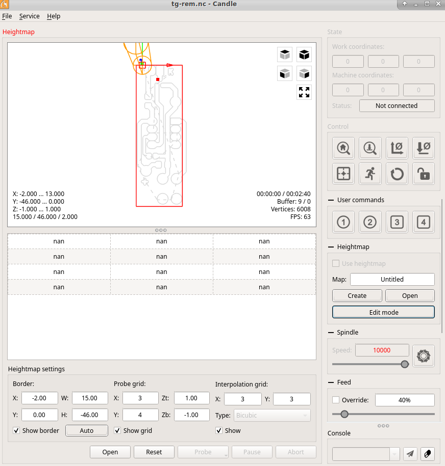

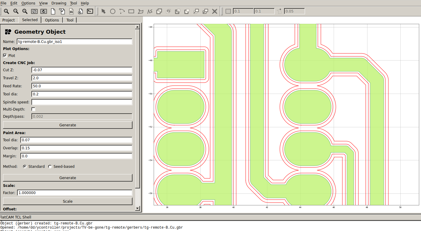

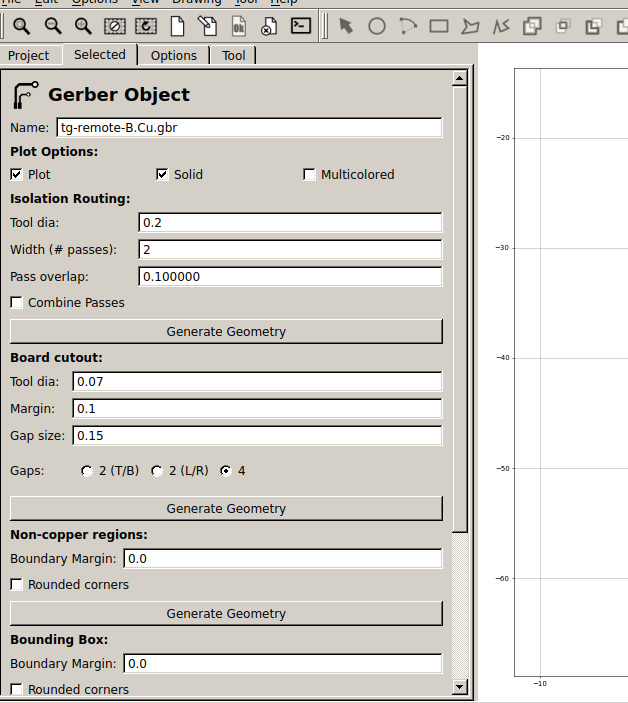

Breite 0.2mm, Tiefe 0.07mm, Vorschub 50mm und den Motor in candle auf
10k = max. gestellt. Dann den hightmap verwendet. Bei solchen kleinen
Teilen stelle ich "interpolation grid" auf 3x3mm und probe grid jeweils
ca 1cm oder kleiner.

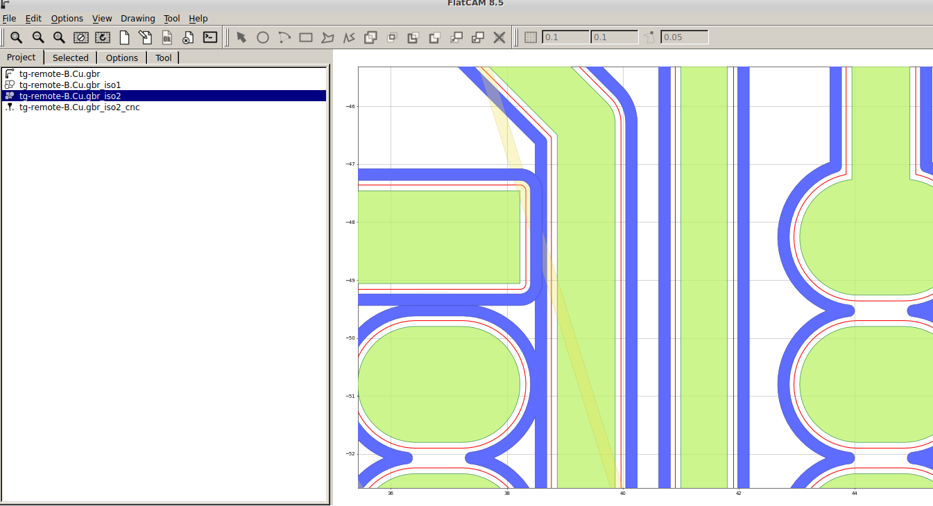

Ich habe ein paar screenshots dazu gemacht. Dabei habe ich auch bemerkt
warum es nicht 2x gefräst hat wie ich wollte. Wenn man 2 passes
einstellt, generiert es auch 2x .iso files. Davon habe ich aber nur
einen genommen. Man sieht das auf dem screenshot, wo einmal blau, die
Fräsbahn ist, und 1x dünn rot, die andere, die ich aber am Ende nicht
zum G-code geschickt habe. Daher hat es auch nur 1 Durchgang gefräst.
Man muß also beide .iso files nehmen, bzw. soviele wie man Durchgänge
fräsen will. Mit vergrößerten pads scheint aber ein Durchgang zu
reichen. Da kommt man anständig mit dem Lötkolben auf jedes Pad, ohne
die gegenüberliegende Kupferinsel zu treffen.
Abwischen des UV Lackes oder was sonst da drauf ist, mit Alkohol hilft
dann auch nochmal.
Es sind keine originalen screenshots, sondern welche von jetzt gerade
aber mit denselben Einstellungen, das Spiegeln habe ich jetzt
weggelassen.
