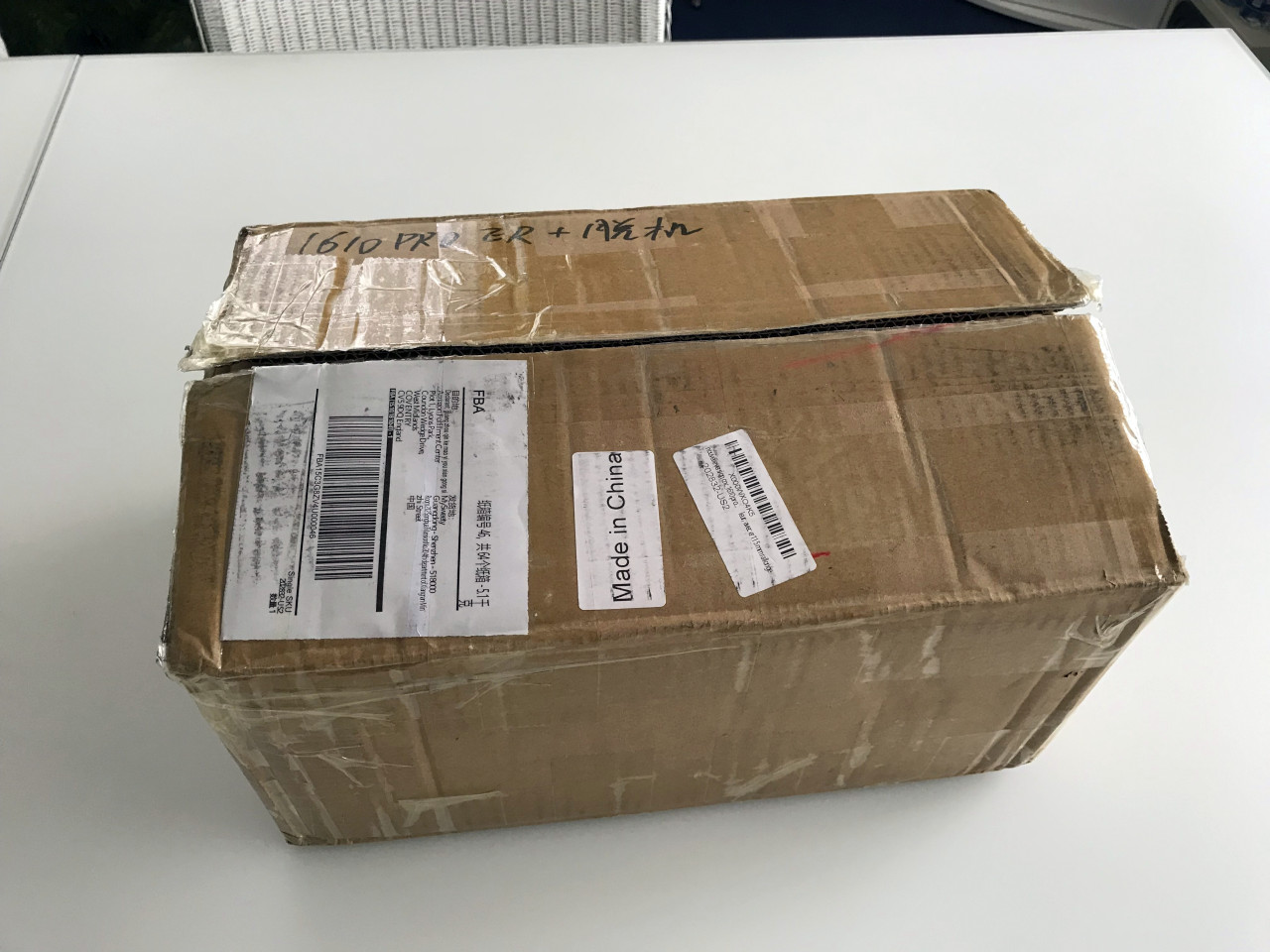

Im Paket von Amazon war ein weiteres Paket [Bild 1], das anhand der
Aufkleber schon eine etwas weitere Reise hinter sich hatte. Zuletzt kam
es wohl aus England, bevor es von Amazon Deutschland verschickt wurde.

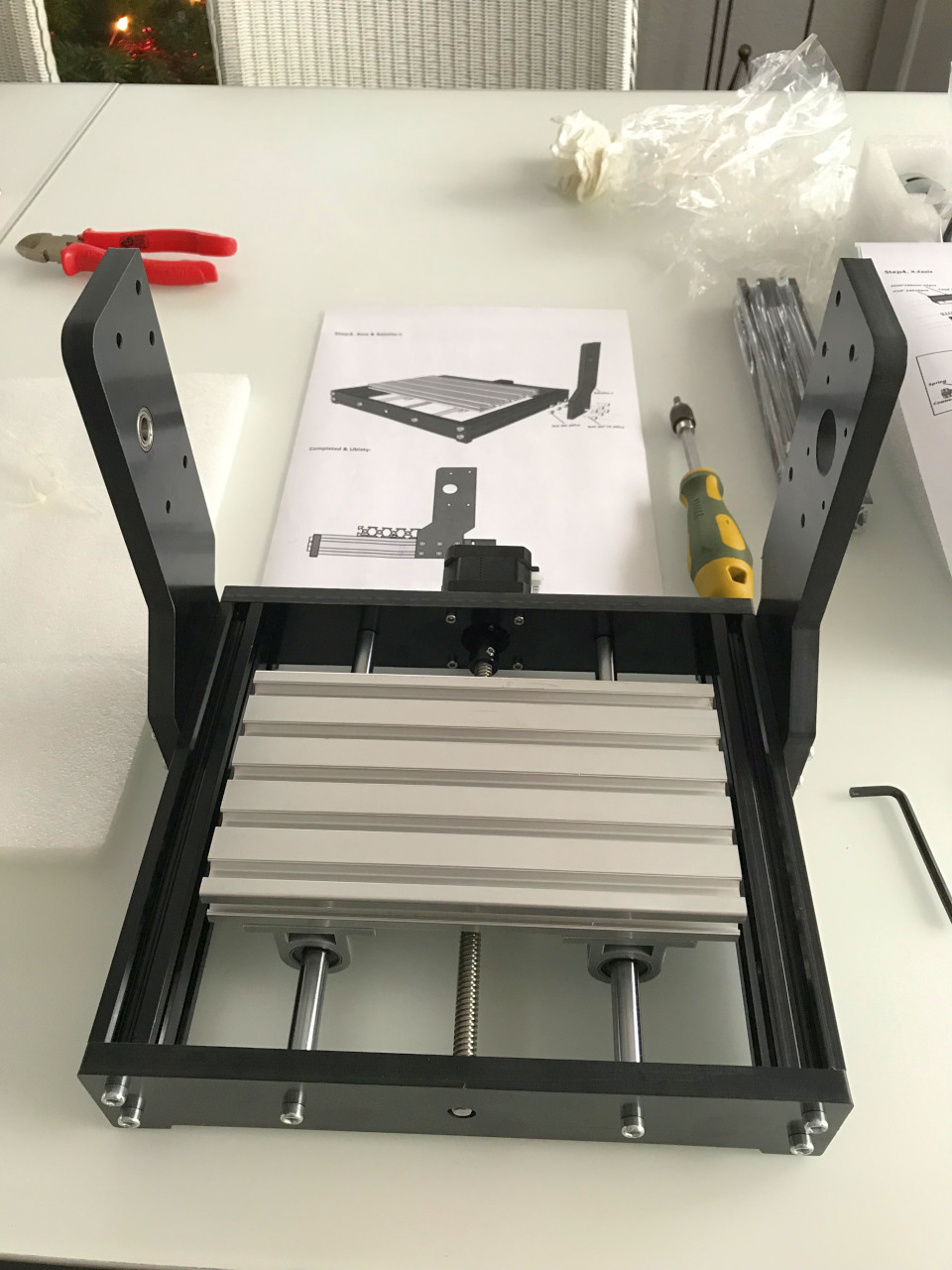

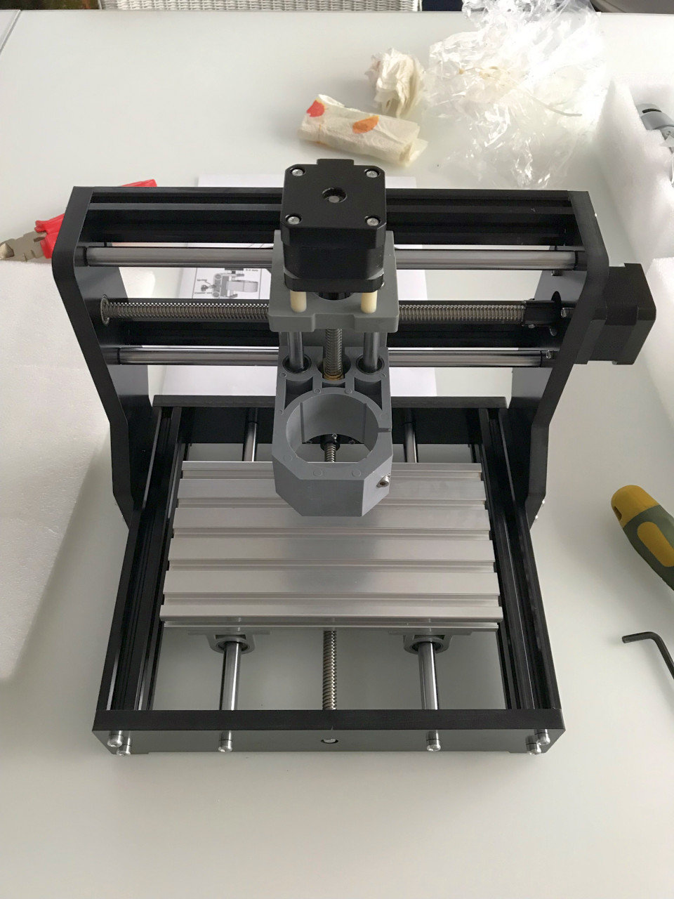

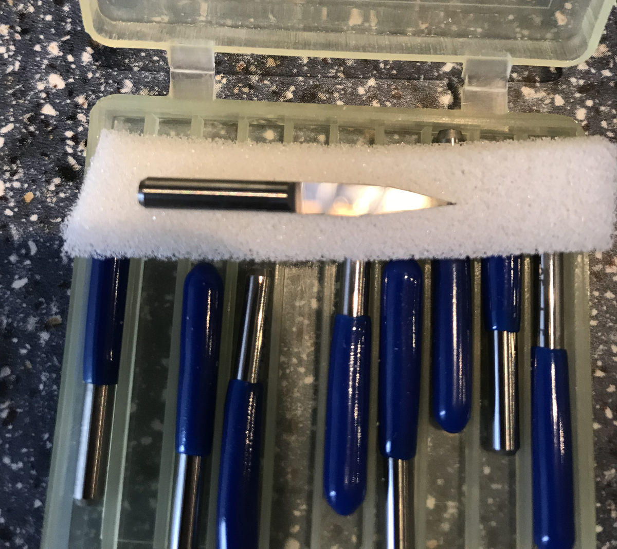

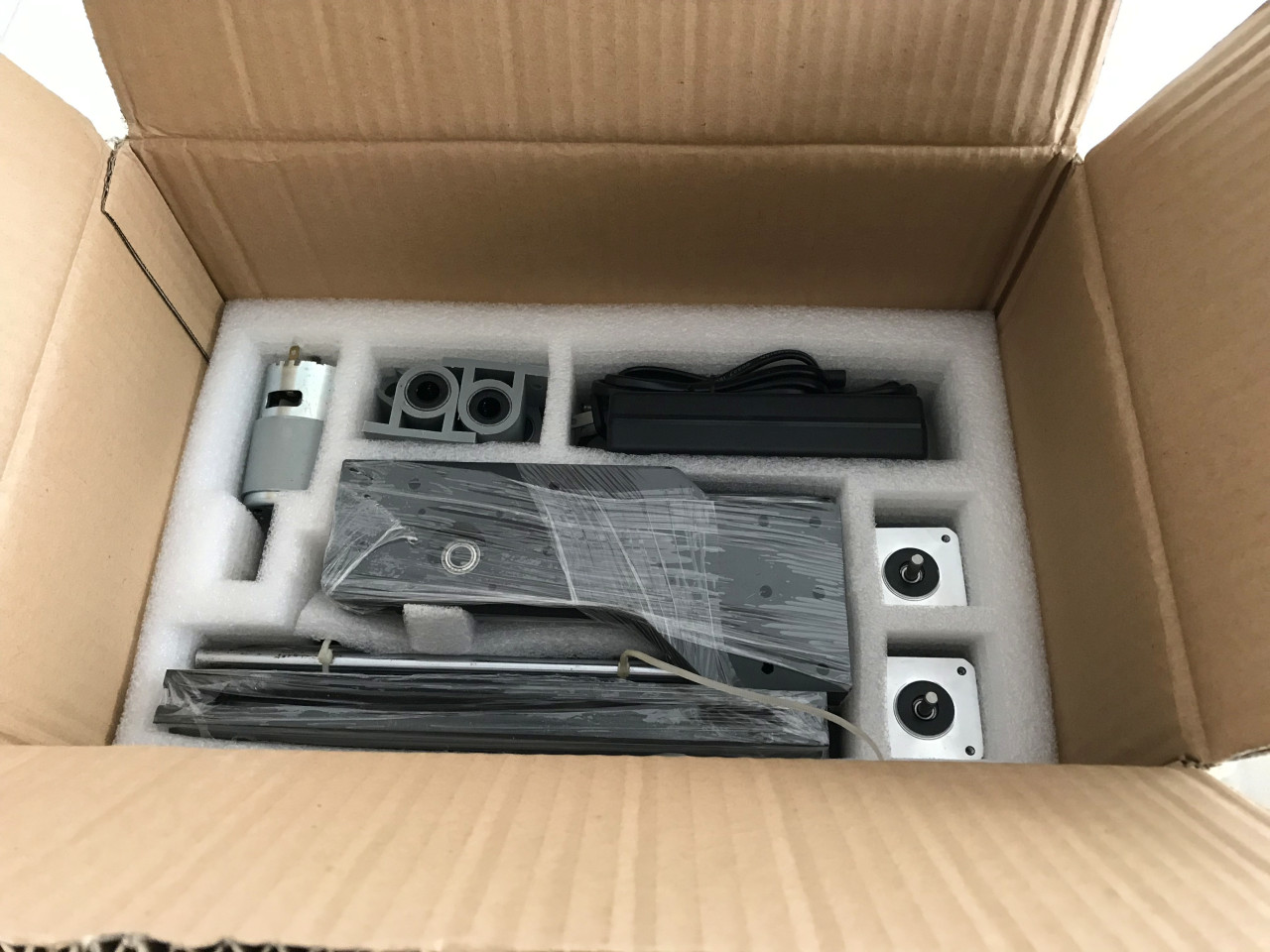

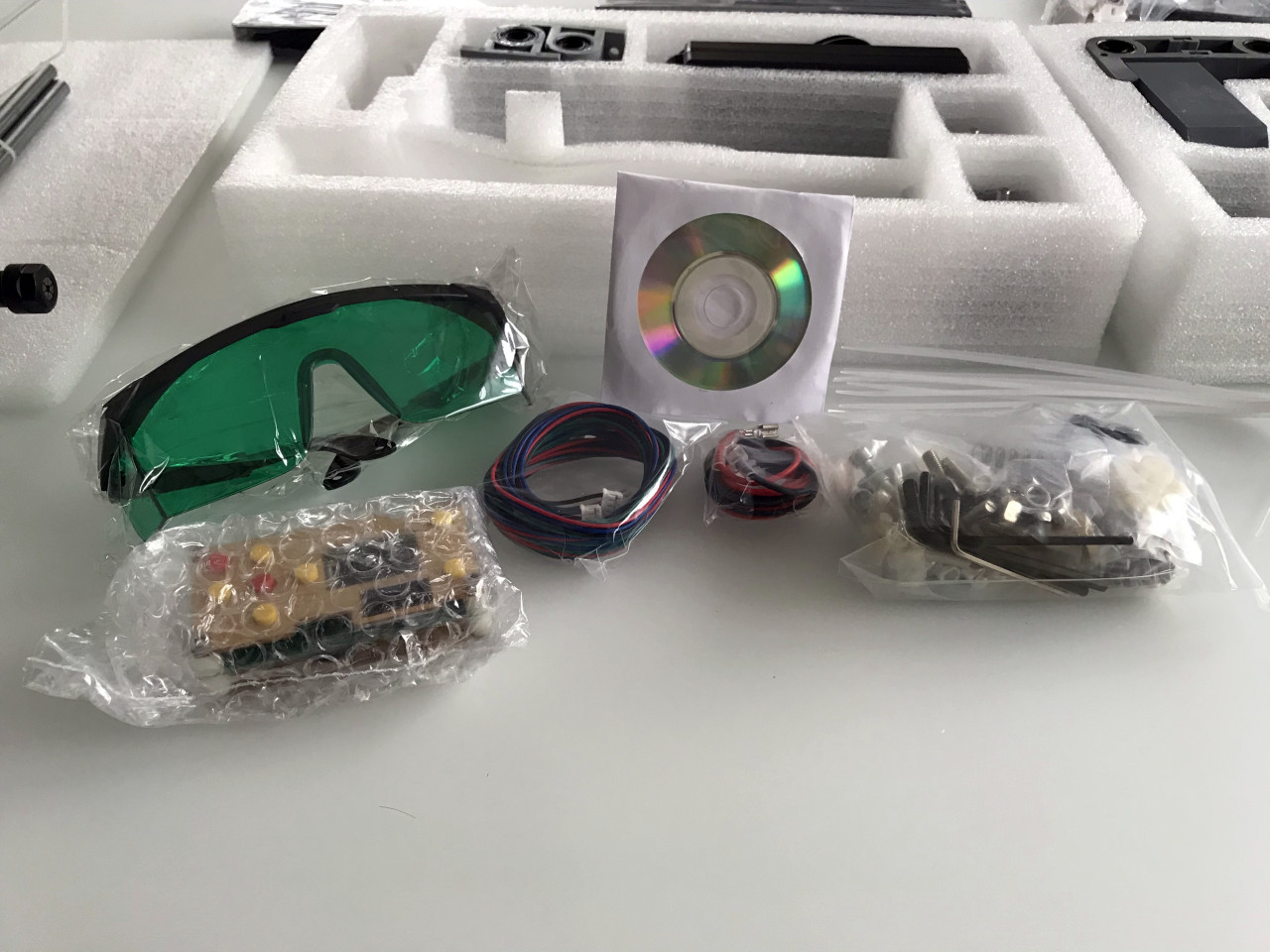

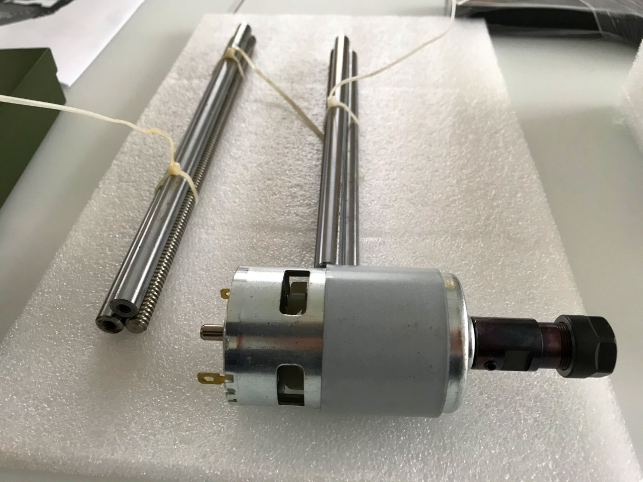

Im Paket selber waren die Einzelteile des Bausatzes fein säuberlich in
zwei Schaumstoffeinsätzen untergebracht. [Bild 2 und Bild 3]

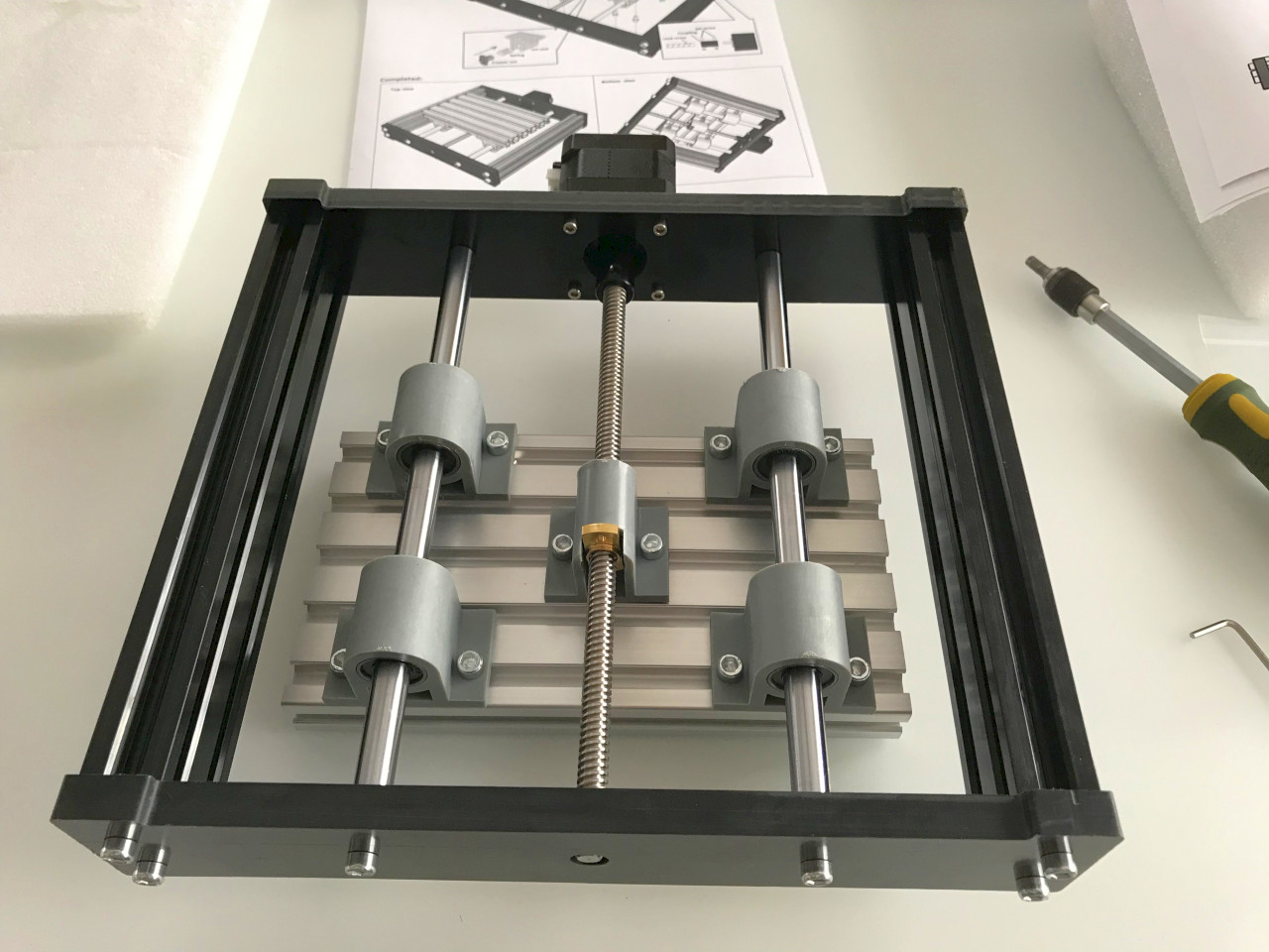

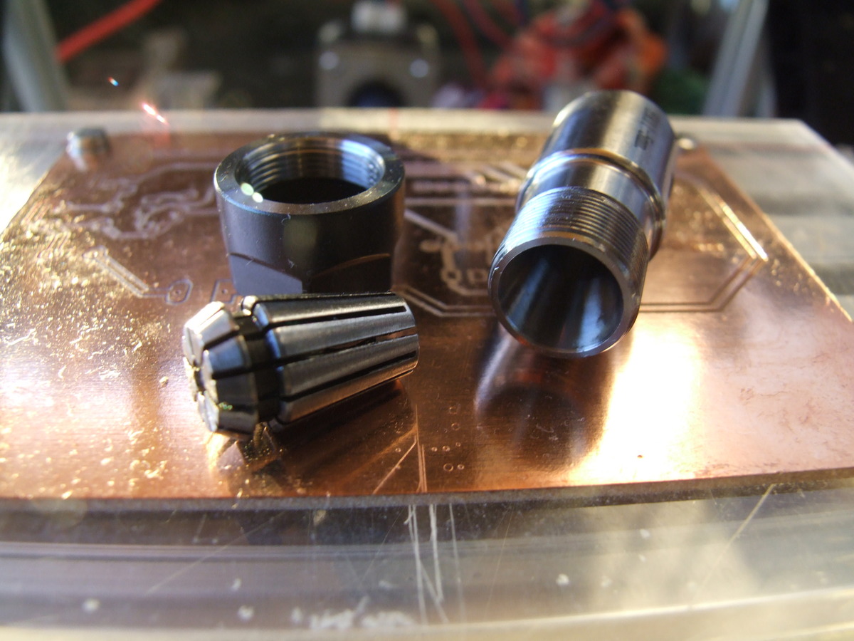

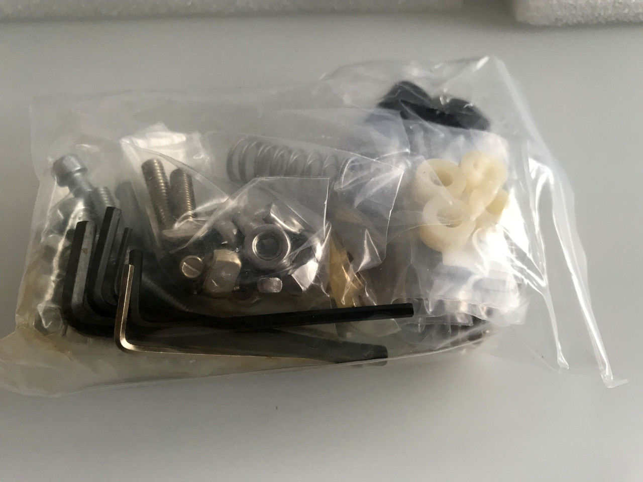

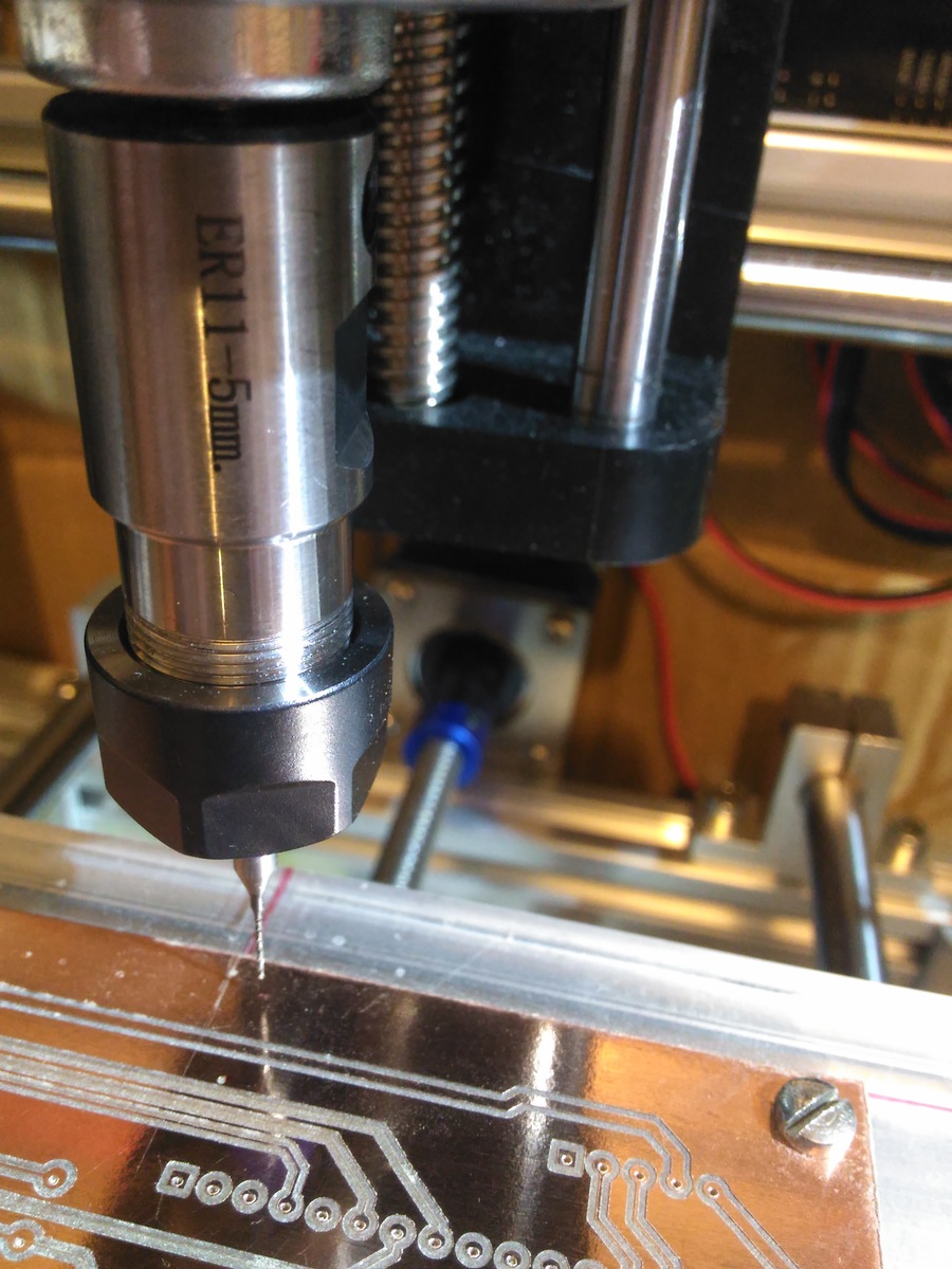

Zu meiner Freude war bei diesem Bausatz schon die ER11 Aufnahme am Motor
montiert [Bild 4], so dass ich mir hier etwas Arbeit sparen konnte.

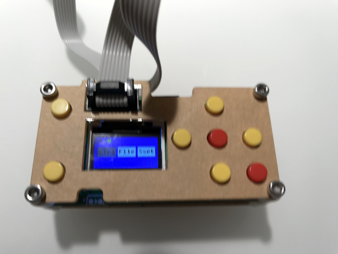

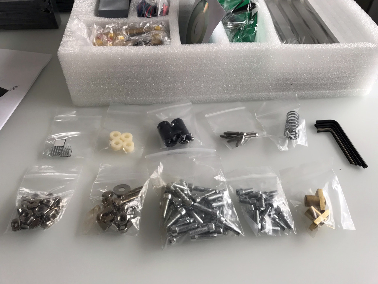

Auch die restlichen Bauteile waren einzeln in kleinen Beutelchen
verpackt. [Bild 5 bis Bild 7] Da habe ich schon schlimmere Chinapakete
erhalten.

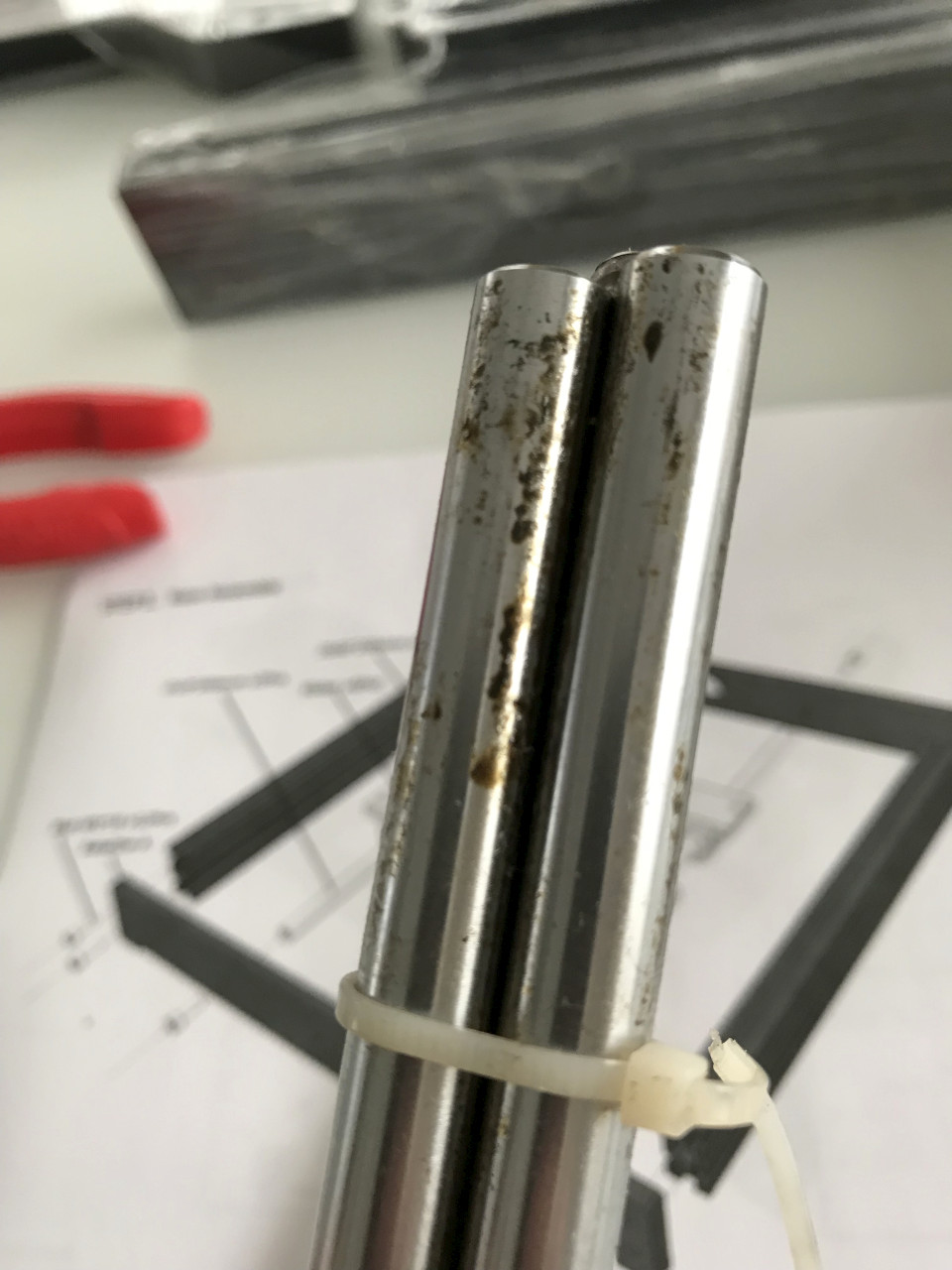

Einen Schreck bekam ich bei den Führungsstangen. Diese sahen auf den
ersten Blick verrostet aus [Bild 8], es war zum Glück aber nur ein
festes Fett oder Öl. Mit etwas Reiniger sahen die Stangen wieder wie neu
aus.

Ein bischen Bammel hatte ich noch vor den großen Plastikteilen, aus
denen die Maschine zur Hälfte besteht. Diese waren jedoch erstaunlich
schwer, stabil und Maßhaltig gefertigt. Ob es wirklich so viel Geld
spart, diese Teile aus Kunststoff zu fertigen statt aus Metall, kann ich
mir fast nicht vorstellen.

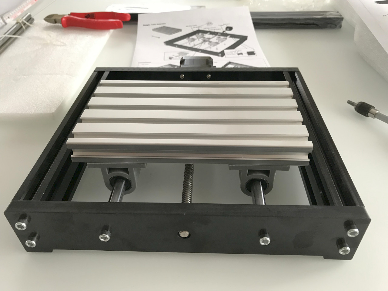

Die Bilder 9 bis 14 zeigen den Baufortschritt. Eigentlich kann man hier

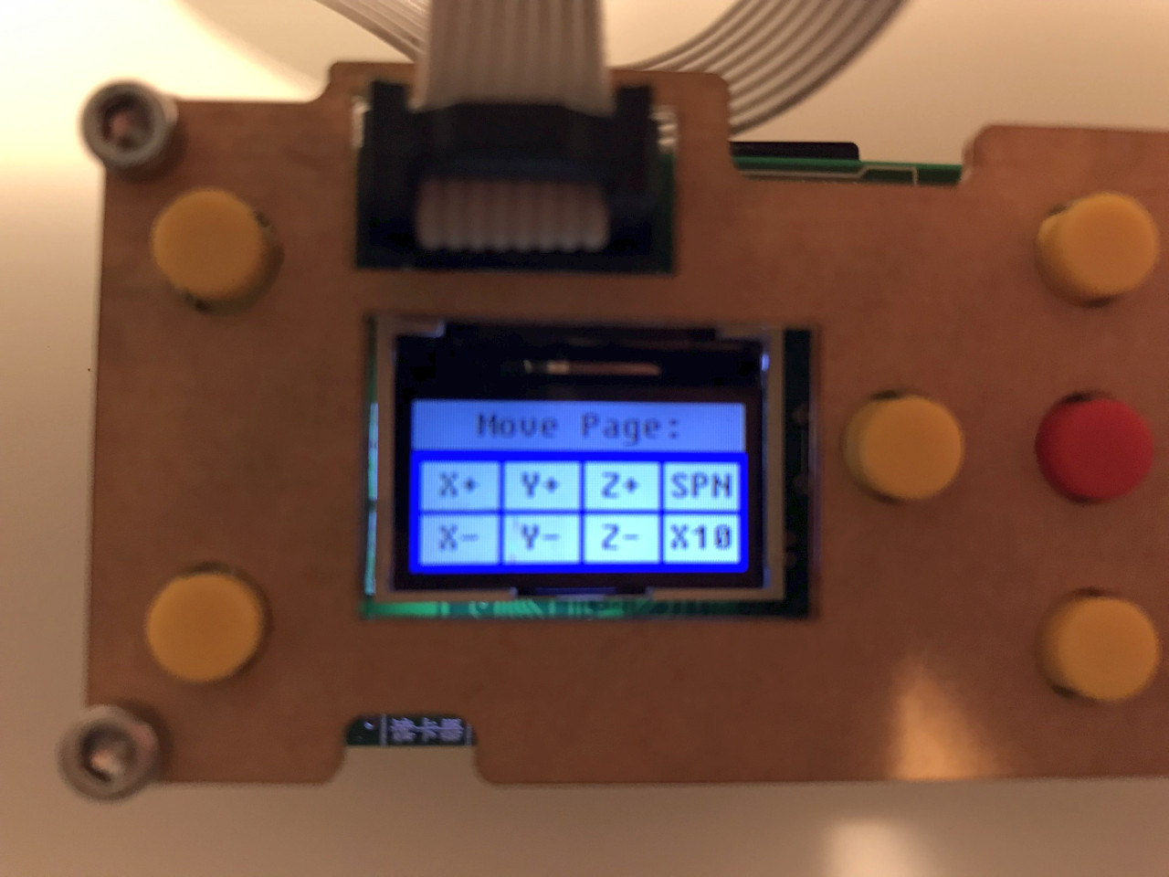

nicht viel falsch machen. Die beiliegende Fernsteuerung [Bild 15 und 16]
ist zwar recht winzig, reicht aber zum schnellen Einrichten der
Maschine. Es war sogar noch eine 8GB MicroSD Karte mit Beispieldateien
dabei.
Diese können direkt von der Fernsteuerung geladen und ausgeführt werden.

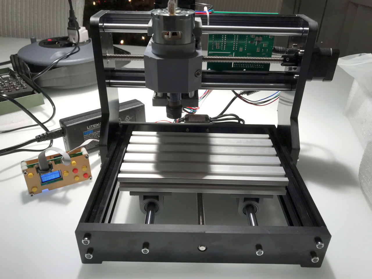

[Bild 17] zeigt die fertige Maschine nach dem Zusammenbau.

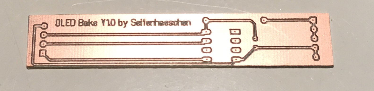

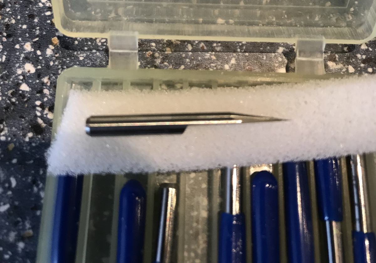

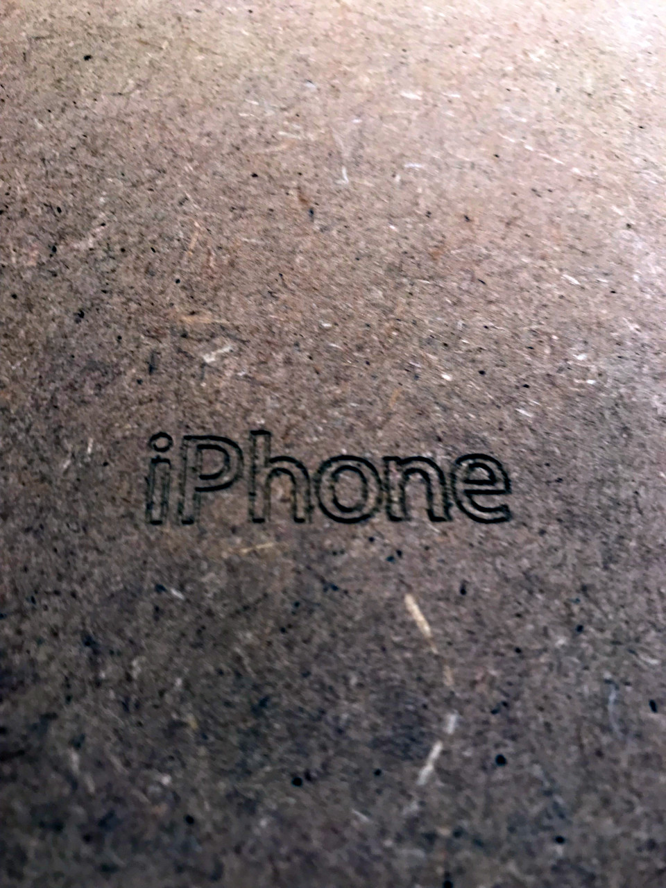

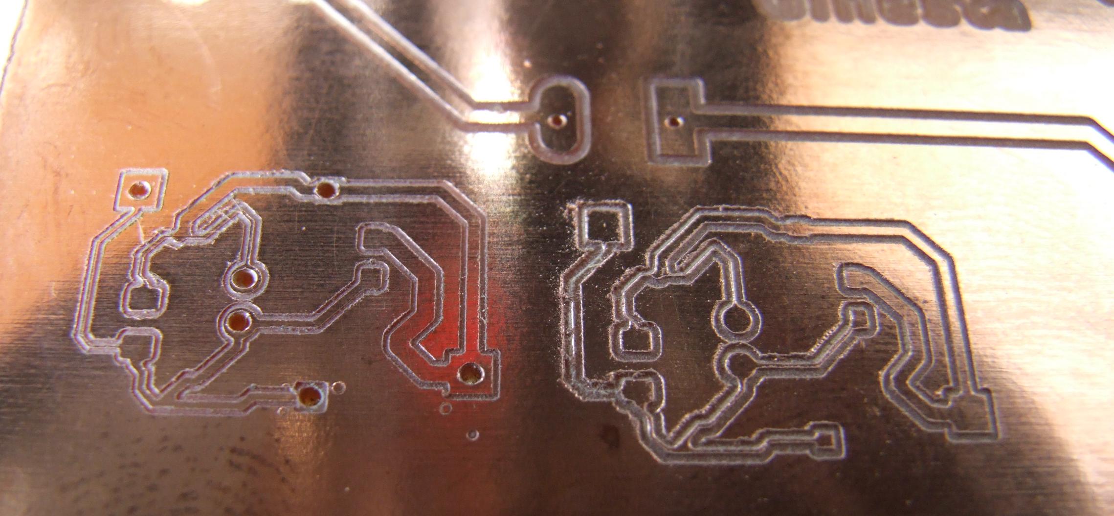

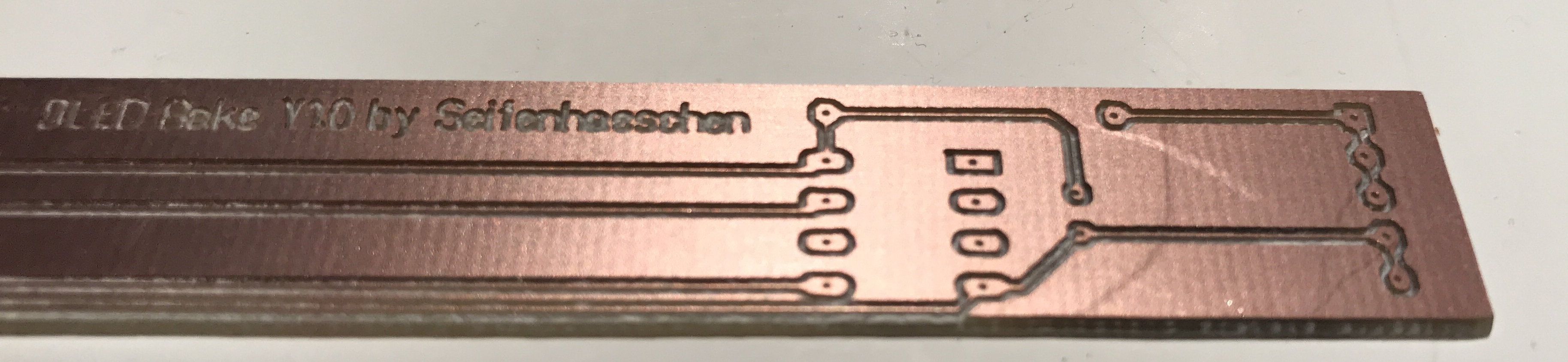

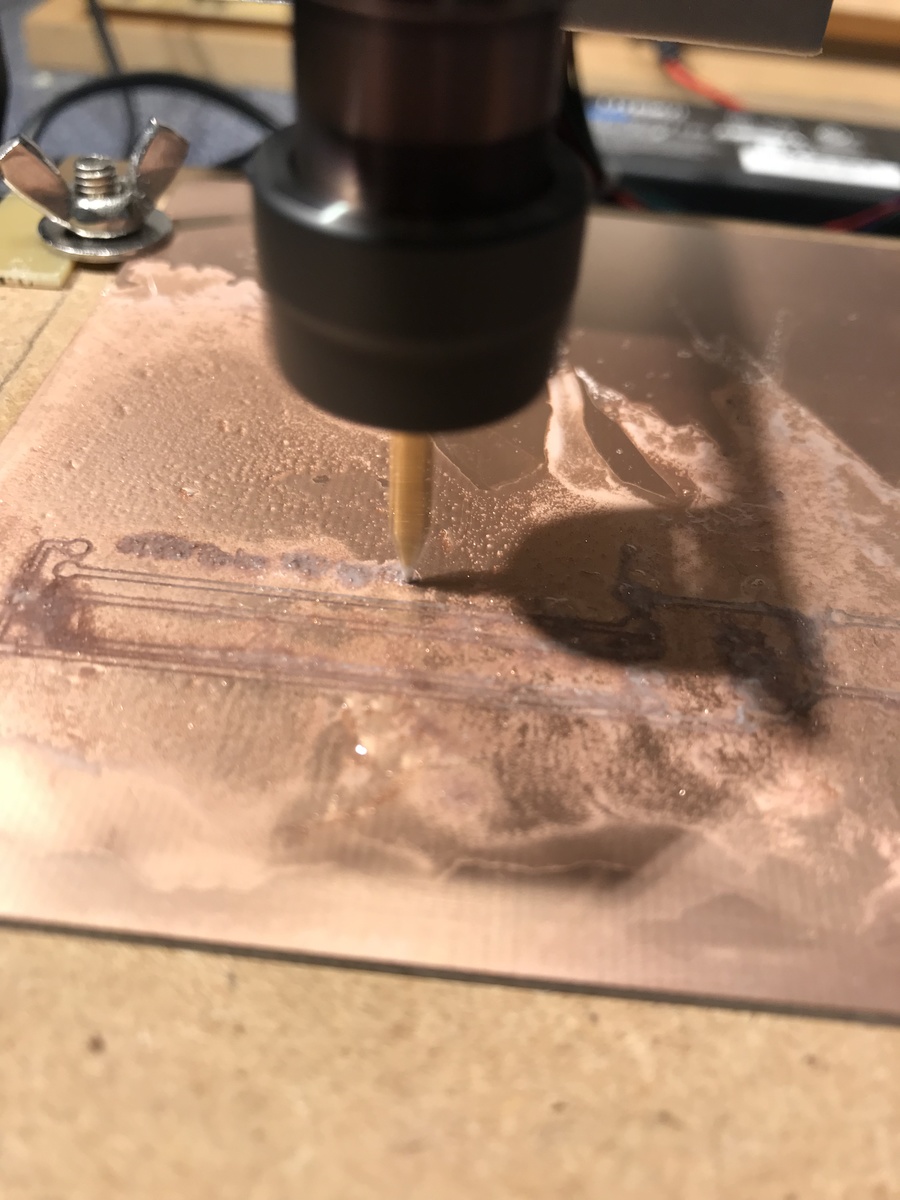

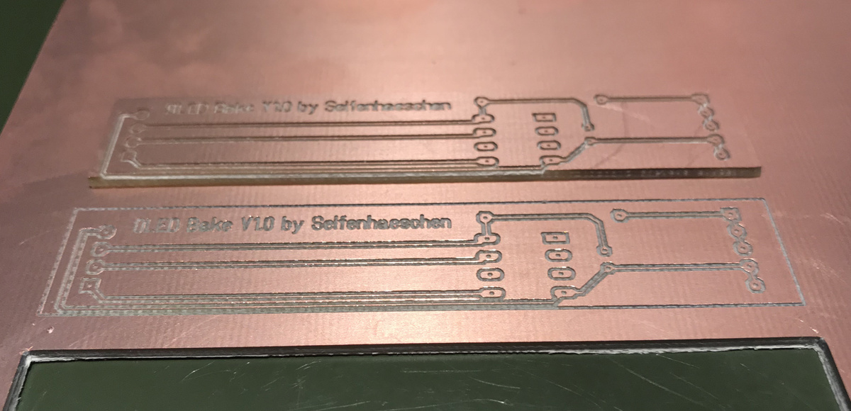

[Bild 18] entstand kurz danach mit einer Beispieldatei über die
Fernsteuerung und mit den beiliegenden Graviersticheln in einer
Holzfaserplatte. Abmessungen: 10 x 35mm
Ich muss sagen, ich bin echt begeistert! Das hätte ich so einfach nicht
erwartet. Jetzt muss ich mich "nur" noch mit den Details des
Platinenfräsens auseinandersetzen. Da habe ich hier ja schon einiges zu
gelesen und bin gespannt, wie gut es hier mit der Maschine klappt.
Ich hoffe ich bekomme im Forum etwas Unterstützung :-)

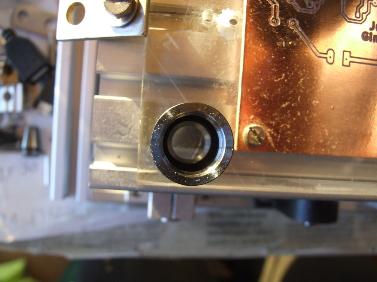

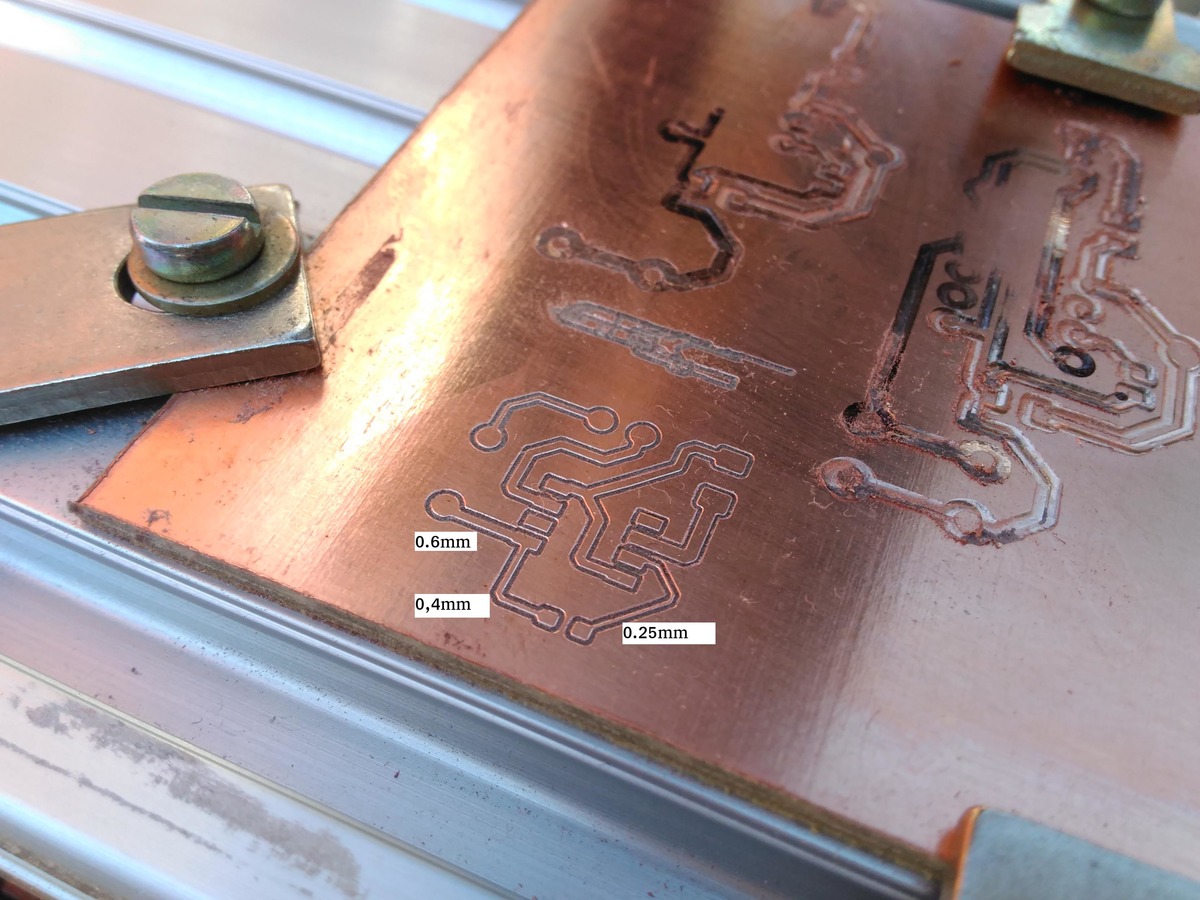

von Felix U. (ubfx)
Hallo Sebastian,
ich habe an Weihnachten auch eine ähnliche Fräse zusammengebaut.
Leider hatte ich nicht das Glück, dass die ER11-Aufnahme schon montiert
war, sodass da einiges an Arbeit notwendig war. Erwartungsgemäß läuft
das bei mir leider auch nicht wirklich rund.
Hat die Spitze deines Stichels einen sichtbaren Rundlauffehler? Hast du
mal probiert, wie dünn du einzelne Striche machen kannst?
Ja, das sieht doch gut aus - viel Spaß mit dem neuen Maschinchen :-)
> aus.
Es ist ja gängige Praxis, blanke Teile einzuölen/einzufetten, damit sie
eine Zeit lang keinen "Flugrost" ansetzen können.
So gut Du es mit dem Reiniger gemeint haben magst:
Sorg am besten dafür, die blanken Teile, v.a. die Führungsstangen,
ständig eingeölt/eingefettet zu halten.
Man unterschätzt oft, wie schnell sich an denen Flugrost bilden kann
bzw. denkt oft nur daran, die Spindeln einzufetten.

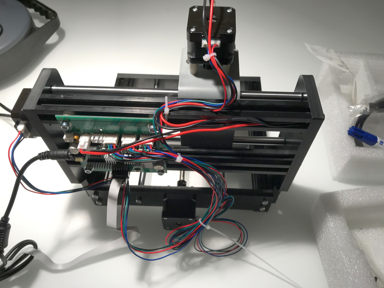

Ja, wobei zunächst an sich Bild 12:
https://www.mikrocontroller.net/attachment/386606/image012.jpg
recht interessant ist, weil Du damit eine "echte" Z-Achse hast.
Zum Bild 14:
https://www.mikrocontroller.net/attachment/386608/image014.jpg
habe ich ein paar Fragen, die Du mir sicher beantworten kannst.
Denn ich fand zu Woodpecker 3.2, GRBL bisher absolut nichts im Netz.
Egal:
Dann machen wir das mit Deiner Hilfe "andersherum".
Offensichtlich ist auf dem Bild (ganz links) die
Spannungs-/Strom-Versorgung für die drei SM erkennbar.
Und rechts daneben die drei Treiber für die SM bzw. für den Antrieb der
drei Achsen.
Dazu die konkreten Fragen, mit denen Du mir weiterhelfen könntest,
weshalb ich Dich auch um eine Antwort dazu bitte:
1) wie viel A können die Treiber durchschalten? bzw.
2) welche Angaben hast Du zur max. A-Aufnahme der SM?
- steht dazu auf den SM etwas drauf? oder
- kannst Du das evtl. beigefügten Datenblättern entnehmen?
3) weißt Du ob die drei SM-Treiber evtl. gegen solche austauschbar sind,
die höhere A für stärkere SM durchschalten könnten?

Was ist das denn in Bild 15 und 16 eigentlich?
Eine völlig autarke Steuereinheit für die drei Achsen?

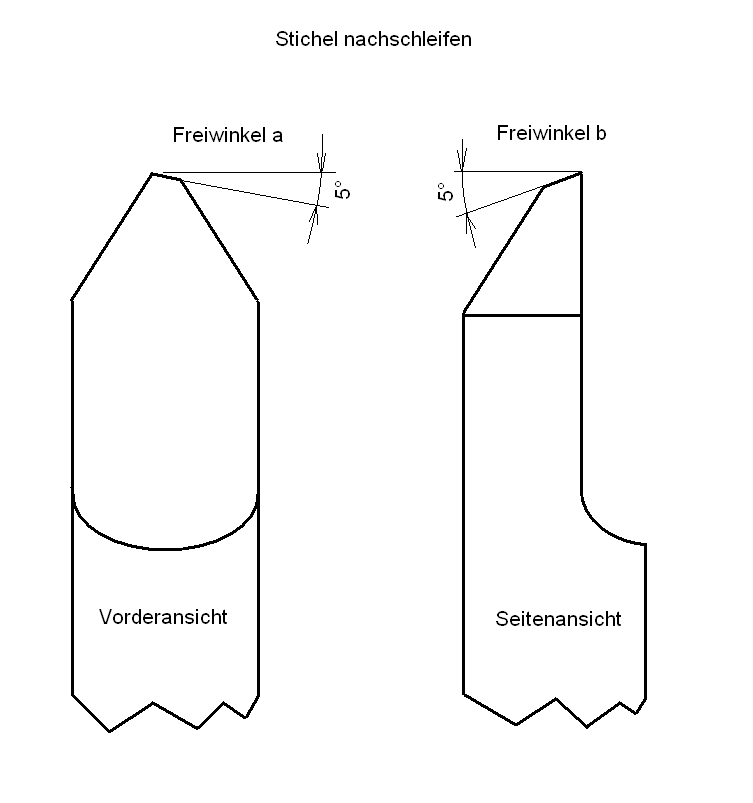

Geht am besten mit Sticheln oder wenn man die nicht selbst schleifen
kann, mit zweischneidigen Fräsern, wenn man denen einfach eine ihrer
beiden Schneiden wegschleift.

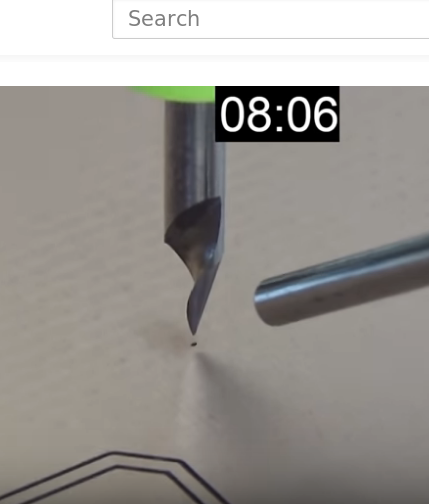

Ja, sicher wird Gravieren gehen.
Bohren auch, weil Du dafür zwei Last-Aufnahme-Stangen (der x-Achse)
hast.
Kannst Du die Drehzahl des Motors, der auf der Z-Achse zustellbar isr,
variabel einstellen?

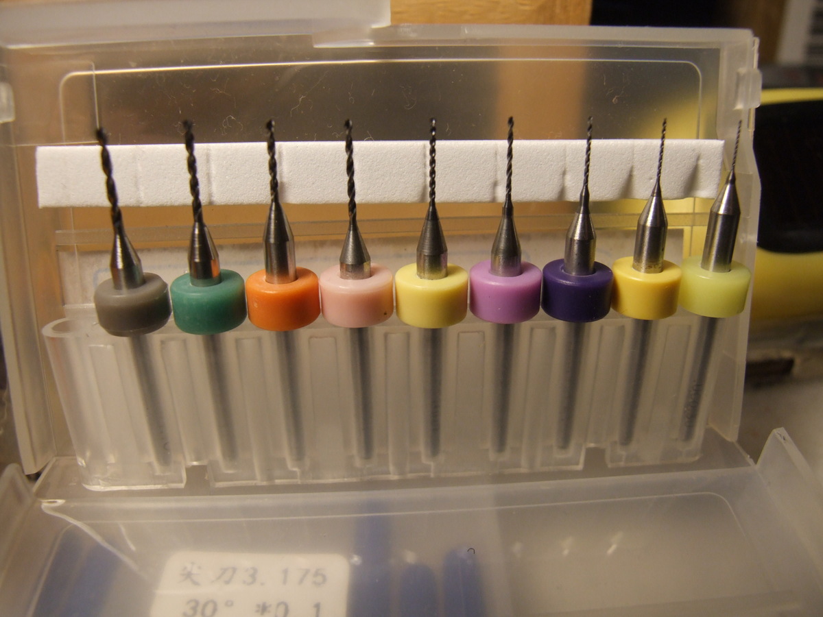

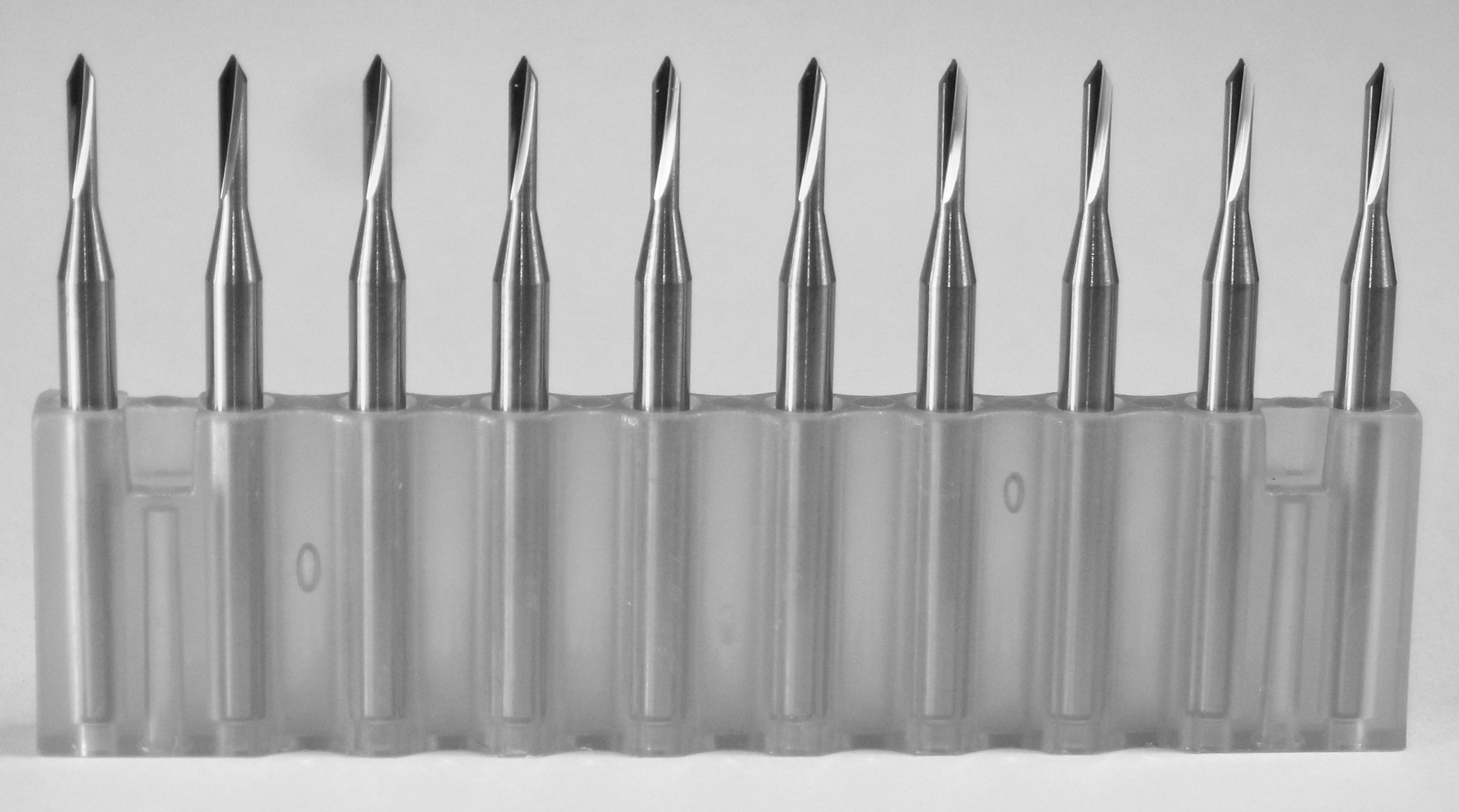

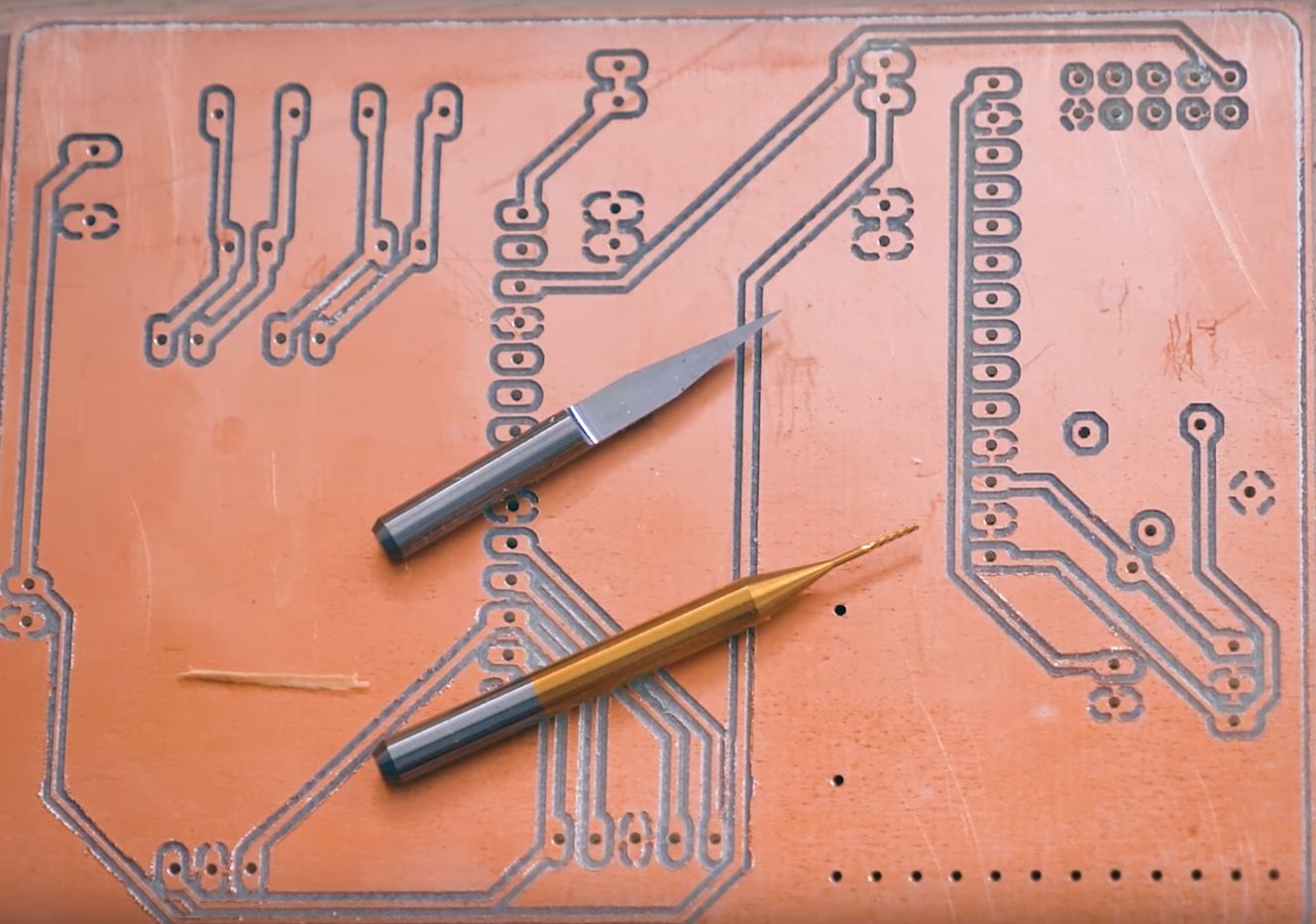

Mach doch bitte mal ein Foto von den Gravier-Sticheln, die Dir mit der
Maschine angeliefert wurden.
Kannst Du die auch messen?
Sind sie exakt halbiert und mit "Hinterschliff" an ihrer einseitigen
Schneide versehen?
Ja. Üblicherweise schmiert man aber die Kugelbuchsen.
Die Führungen sind selbst in China mittlerweile rostbeständig (meist so
etwas wie 1.1213).
Dafür reicht allerdings der dünne Ölfilm, der nach dem Abstreifen
verbleibt.
>drei Achsen.
Nein, das ist der FET für die Spindel und ggf. einen Gravier-Laser. Die
Spindel läuft mit der Spannung des externen Netzteils. Bei mir sind dies
24V. Ich meine das Board kann die Spindelumdrehungen per PWM steuern.
keine Ahnung, dazu habe ich keine Infos, es handelt sich wohl um den
A4988 Treiber. lt. AliExpress Seite von eben.
Auf den Motoren steht leider nix drauf. :-(
Die Treiber sind auf jedenfall geteckt und können somit leicht getauscht
werden.
Ob andere Treiber passen, kann ich nicht sagen.
>Oder eine Art Ummodelungs-Einheit dafür:
>Von welcher Fernsteuerung?
>Laptop o.ä., das Daten erst mal an die Einheit überspielen muß, daß die
>drei Achsen das tun, was sie tun sollen?
>Mir ist das immer noch nicht so ganz klar:
>Kann die in Bild 15 und 16 gezeigte Einheit nach Null-Punkt-Einrichtung
>nicht auch selbstständig ein Programm abfahren, mit dem sie vorher
>"gefüttert" wurde?
>Bei jeder "großmächtigen" Fräsmaschine funktioniert das doch auch nicht
>anders.

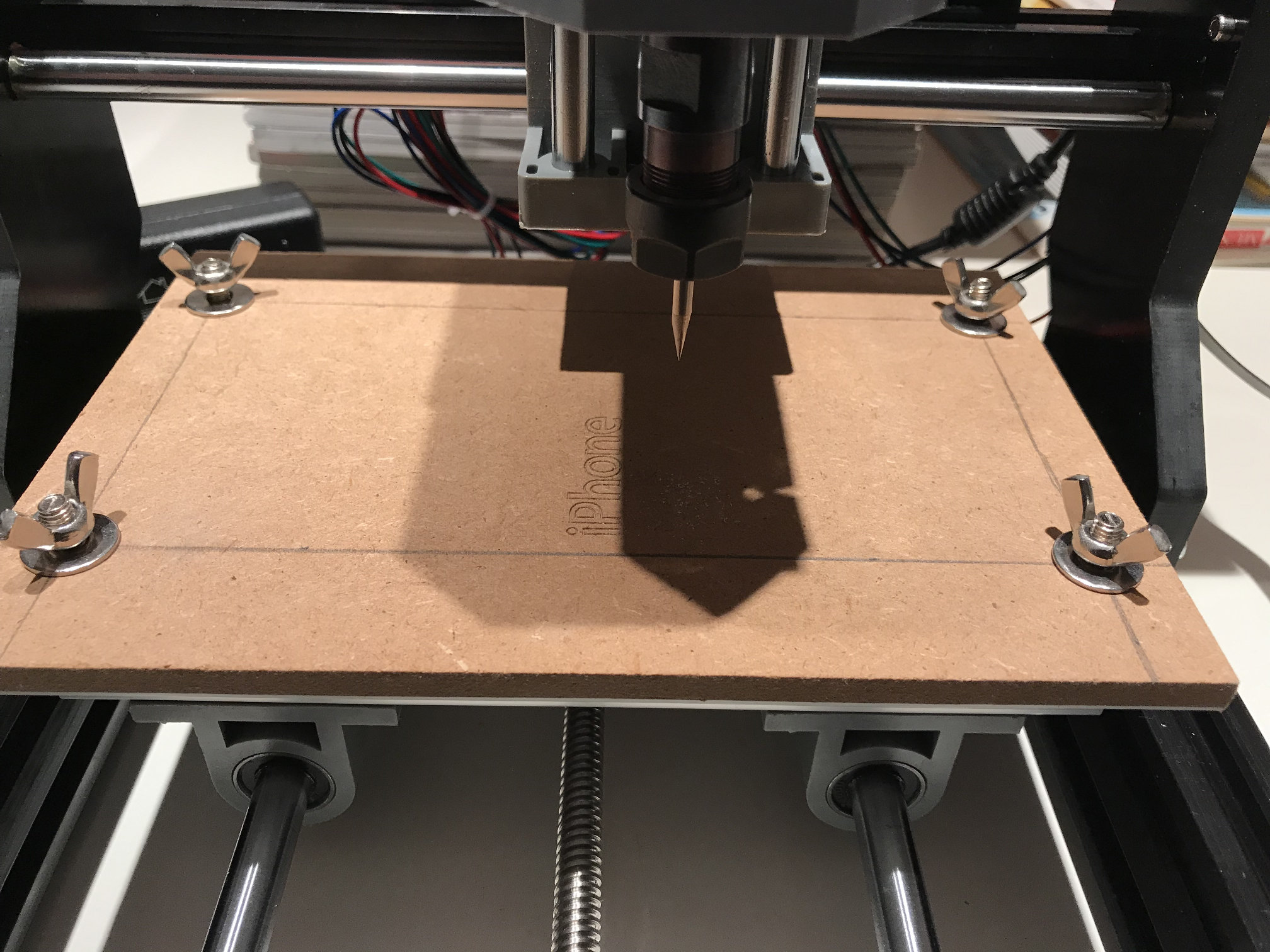

Mit der Steuereinheit können die Nullpunkte eingestellt werden und
G-Code Programme von einer MicroSD Karte geladen und ausgeführt werden.
So ist auch das "iPhone" Logo im Holz entstanden. Das hat lief ganz ohne
PC nur von der SD Karte in der Steuereinheit.
In der Steuereinheit ist ein eigener Mikrocontroller: STM32F103R8T6

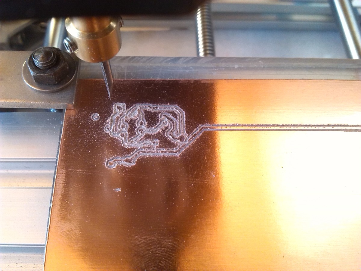

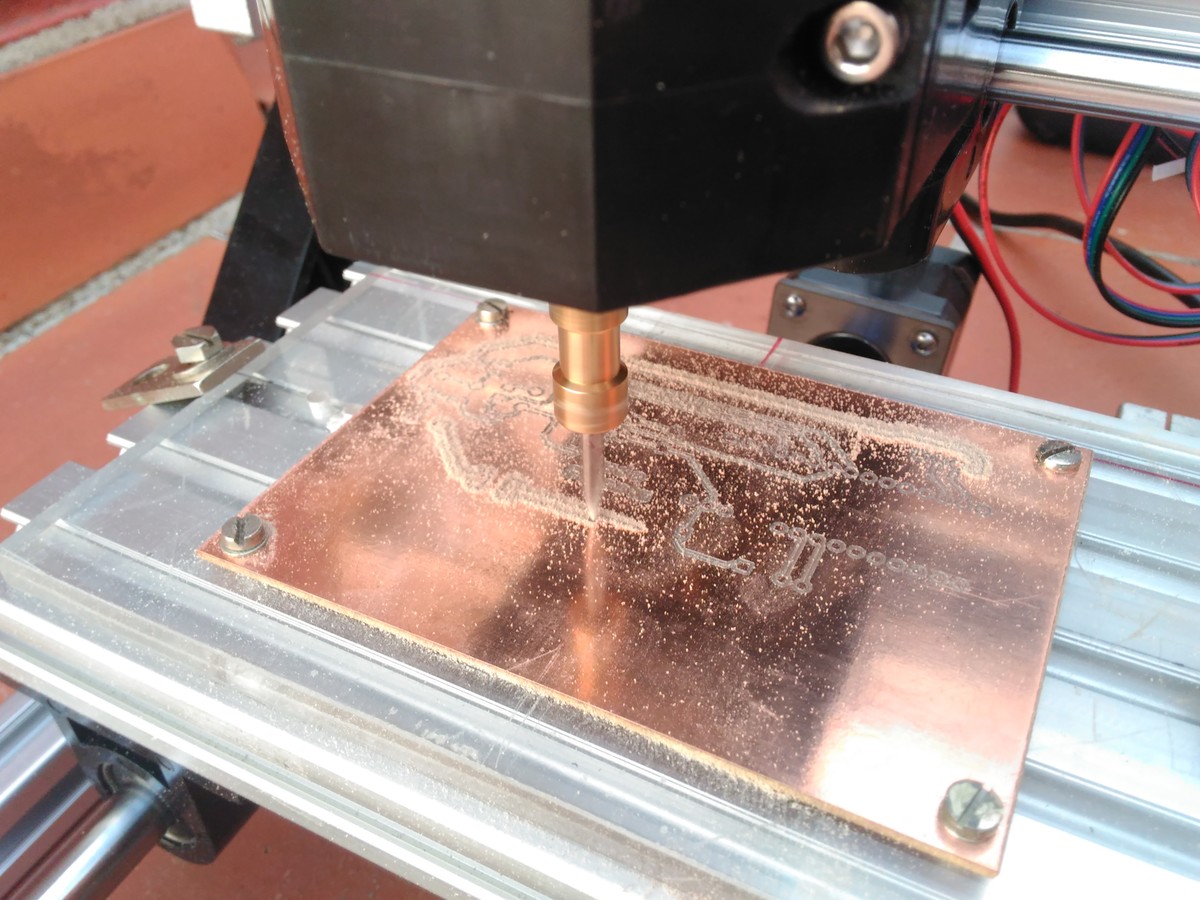

>Schneide versehen?
Habe ich angehängt. :-)
Ich kenne mich noch nicht so tief mit den Sticheln aus. Für mich ist das
ein einschneidiger Gravierstichel mit 30° ?

Das könnte stimmen. Es gibt passende Module mit 1.0A, 1.5A und 4.0A:
http://shop.myhobby-cnc.de/bauteile/elektronische-bauteile/aktive/38/stepstick-a4988-treibermodul
http://shop.myhobby-cnc.de/bauteile/elektronische-bauteile/aktive/52/pololu-drv8825-stepper-driver
http://shop.myhobby-cnc.de/bauteile/elektronische-bauteile/aktive/126/pololu-stepper-driver-tb67s109
Alle sind Pin-Kompatibel mit unterschiedlichen Leistungen.
>>Zum Bild 14:
> Ich habe dazu etwas mehr Infos gefunden. U.a. bei AliExpress:
https://www.aliexpress.com/item/3-Axis-GRBL-Control-Board-Offline-Hand-Controller-for-CNC-Laser-Engraver-Machine/32870614586.html
> Und auf der GRBL Seite bei GitHub:
> https://github.com/gnea/grbl/issues/123
Danke; denn das erhellt die Sache etwas mehr.
>>Egal:
>>drei Achsen.
War demnach eine Fehleinschätzung von mir.
Die SM werden also über die generelle Stöpselverbindung mit
Spannung/Strom versorgt?
> werden.
Ist durch Deinen aliexpress-Link sowie durch Antworten Anderer so weit
geklärt.
Auch an die Anderen, die zur Klärung (für mich) beitrugen:
Danke dafür :)
Das klingt gut.
Ja, die 30° können ca. stimmen.
Ist aber nicht ganz so wichtig, weil Du die Stichel im Prinzip beliebig
spitz schleifen kannst.
In Abhängigkeit davon und von ihrer Eintauchtiefe ergibt sich dann die
(oberflächenseitige) Nutenbreite, die jeweils damit erzeugbar ist.

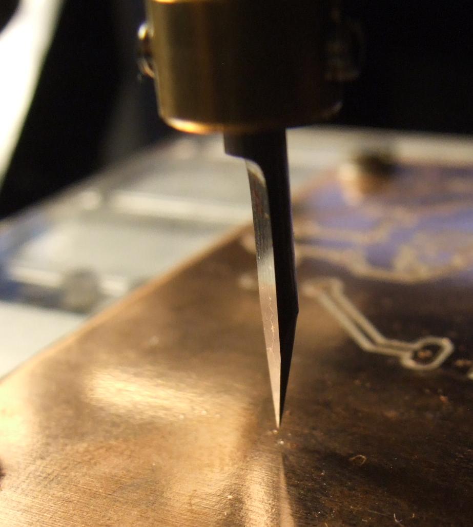

Viel wichtiger ist, daß Stichel wirklich "halbiert" und hinterschliffen
sind, weil sie anderenfalls nicht ordentlich schneiden können.
Kontrollieren kannst Du das, wenn Du (wie im 2. Bild gezeigt) hinter dem
konischen Anschliff den Halbierungs-D einfach mal per Schieblehre
nachmißt.
Wenn ich mich bei Deinen anderen Sticheln nicht "verschaut" habe, hatten
die einen Ausgangs-D von 6mm.
Müßte auch identisch mit der Spannzange des E-Mot. sein.
Bei einem halbierten müßtest Du dort 3,0mm messen können.
Im ersten Bild sieht es fast danach aus, daß die Stichelspitze
"angebräunelt" ist.
Kann aber auch sein, daß das vom Foto her täuscht.
"Bräunung" von Stählen entsteht beim Schleifen immer dann, wenn im
Trockenschliff an Spitzen durch unzulässige T-Erhöhung die Spitzen
nahezu "geglüht" werden.
Was natürlich zwangsläufig mit einem Festigkeits-Verlust einhergeht.
Und das ausgerechnet in dem Teilbereich eines Werkzeuges, der an sich am
höchsten belastet wird. ;)
Hier findest Du zu Sticheln Wissenswertes incl. Winkeln und Vorschüben:
https://forum.zerspanungsbude.net/viewtopic.php?t=10870
In einem Deiner Links wurde gezeigt, daß auch in Al an sich per Stichel
problemlos eine Beschriftung eingraviert werden kann.
Wenn Du das mit Deiner Maschine versuchen willst:
Sei bitte äußerst vorsichtig dabei!
Denn dazu brauchst Du:
a) einen gut geschliffenen Stichel, der
b) in seinem Spitzenbereich auch wirklich rund läuft, sowie (an sich
auch weitergehend)
c) einen Antriebsmot., dessen Lager diese Belastung auch klaglos
"mitmachen".
a) bis c) scheinen mir zweifelhaft zu sein.
Überprüf das deshalb alles, wenn Du mit Deiner Maschine gedenkst, Dich
an's Metall-Gravieren heranzuwagen.
Denn dafür ist die Maschine bestimmungsgemäß und dauerhaft m.E. gar
nicht ausgelegt.
Nochmal:
Sieh Dir v.a. c) sehr genau an, bevor Du Metall gravierst.
Wenn der E-Mot. kein Axial-Lager hat, das Schnittdrücke sicher aufnehmen
kann, könntest Du Dir seine Lager schneller ruinieren als Du das
überhaupt für möglich hältst. :)
Soll heißen:
Man muß sich in Grenzbelastungen von Maschinen immer dessen bewußt sein,
was man damit riskiert.
Zurück zu den Sticheln:
Wenn Du die nicht selbst schleifen kannst, such Dir in Deinem Umfeld
eine Werkzeug-Schleiferei, hilfsweise einen Werkzeugbauer.
Alle Werkzeugbauer haben auch Stichel-Schleifmaschinen und können
Stichel, sie "nachzupfend", schleifen.

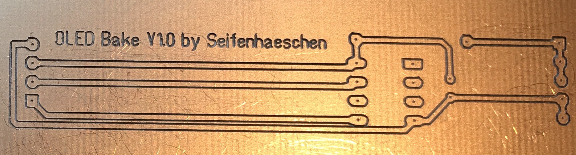

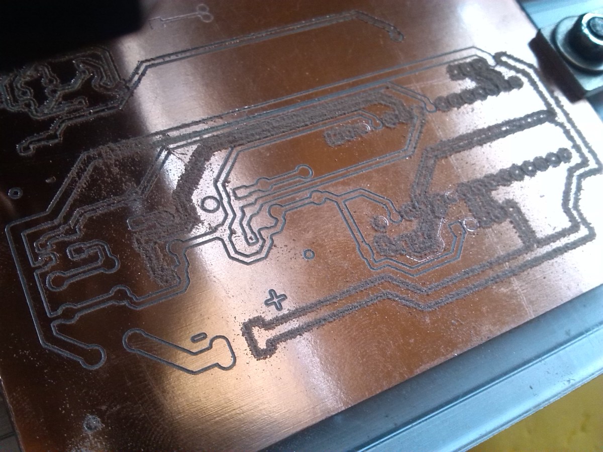

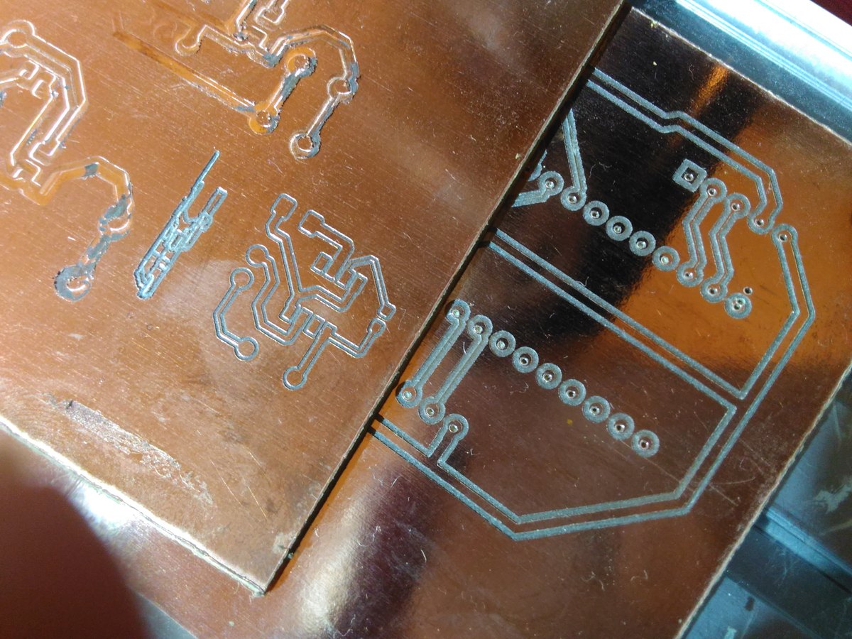

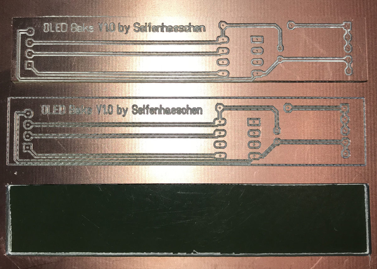

Hallo Zusammen,
ich habe jetzt meine erste Platine mit der Maschine gefräst und wollte
Euch das Ergebnis zeigen. Natürlich ist der erste Versuch nicht ganz
optimal gelaufen, aber ich bin guter Dinge, dass ich das noch richtig
eingestellt bekomme.
Die kleine Schaltung habe ich mit Target 3001! V20 erstellt.
Über das Menü Datei -> Produktion -> Isolationsfräsen habe ich das
Layout ausgegeben. Target unterstützt da ein paar verschiedene
Ausgabeformate.
Zunächst habe ich das Format "CNC ISO 6983 (G-Code, Mach)" ausprobiert.
Nachdem ich die Ausgabedatei auf die MicroSD kopiert und in die
Steuerung eingelegt hatte, konnte die kleine China CNC das Format zwar
lesen, allerdings blieb die Spindel ohne Funktion. :-(
Als nächstes habe ich dann das Format "EMC² (LinuxCNC, G-Code...)"
getestet. Das hat die kleine Fräse wohl komplett richtig verstanden und
sofort losgelegt.
Der erste Versuch in der "Luft" sah schon richtig gut aus. Allerdings
gibt Target die Bohrdaten, Isolationsdaten und Umrissdaten zusammen in
einer Datei aus. Im Luftversuch zeigte sich, das die Steuerung nicht auf
einen Werkzeugwechsel wartet sondern einfach weiter macht.
Deshalb habe ich in den Bohreinstellungen ersteinmal nur 0.2mm
angegeben, damit die Maschine mit dem Gravierstichel nicht so tief in
das Material bohrt.
Zukünftig muss man wohl die Isolationsdaten von den Bohrdaten von Hand
trennen. Da muss ich mal ein bisschen mit dem Target Export
experimentieren.

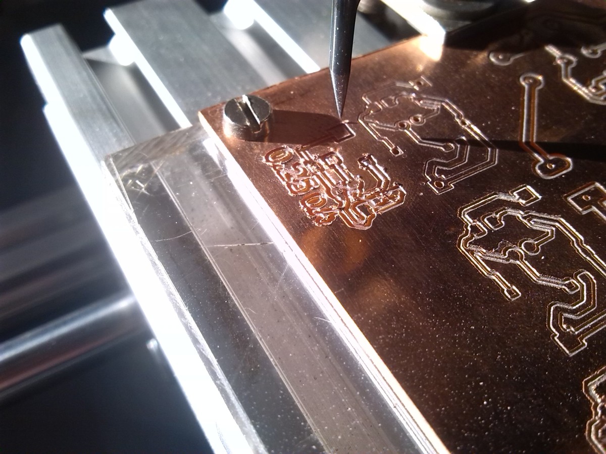

Die Eintauchtiefe des Gravierstichels zum Isolationsfräsen habe ich auf
0.3mm bei 1.0mm/sek Geschwindigkeit im Material eingestellt. Das war
wohl etwas zu tief, wenn man sich das Ergebnis ansieht.
Beim Platinenumriss habe ich mich vertippt und 1.2mm Eintauchtiefe bei
1.0mm/sek Geschwindigkeit im Material eingestellt. Das sollte eigentlich
nur 0.2mm Eintauchtiefe sein. Durch meinen Fehler wurde aber die Platine
fast komplett ausgefräst, so dass ich mit einem leichten Druck das
Platinchen herausbrechen konnte. Auf Dauer ist diese Kombination aber
sicher nicht gut für den Stichel und den Motor. :-|
Aufgespannt hatte ich die FR4 Platte auf dem Holzbrettchen das in [Bild
19] zu sehen ist. Das war wohl auch noch nicht die optimale Lösung. Habt
Ihr da eine bessere Idee? Wie wäre doppelseitiges Klebeband?
Durch die zu tiefe Eintauchtiefe sind die Leiterbahnen und Lötpunkte
leider extrem dünn geworden und an einigen Stellen auch weggefräst.
Siehe [Bilder 20 und 21].
Ich machen nachher nochmal einen neuen Versuch, mit leicht anderen
Daten.
Gruß,
Sebastian
von Sebastian V. (n8falter74)
So, nochmal ein kleines Update.
Ich habe die gleiche Schaltung mit nur 0.1mm Eintauchtiefe gefräst.
Leider hat das nicht zu einem viel besserem Ergebnis geführt. [Bild 22 &
23]
(Die obere Platine ist jeweils der erste Versuch mit 0.3mm
Eintauchtiefe.)
Warum hat sich an der Leiterbahnbreite nichts geändert? Ist der Stichel
unten nicht spitz genug?
Bei den Leiterbahnen scheint mir noch etwas mehr Luft in der Breite
möglich zu sein. Vielleicht kann ich da noch etwas im Target anpassen.
Sebastian

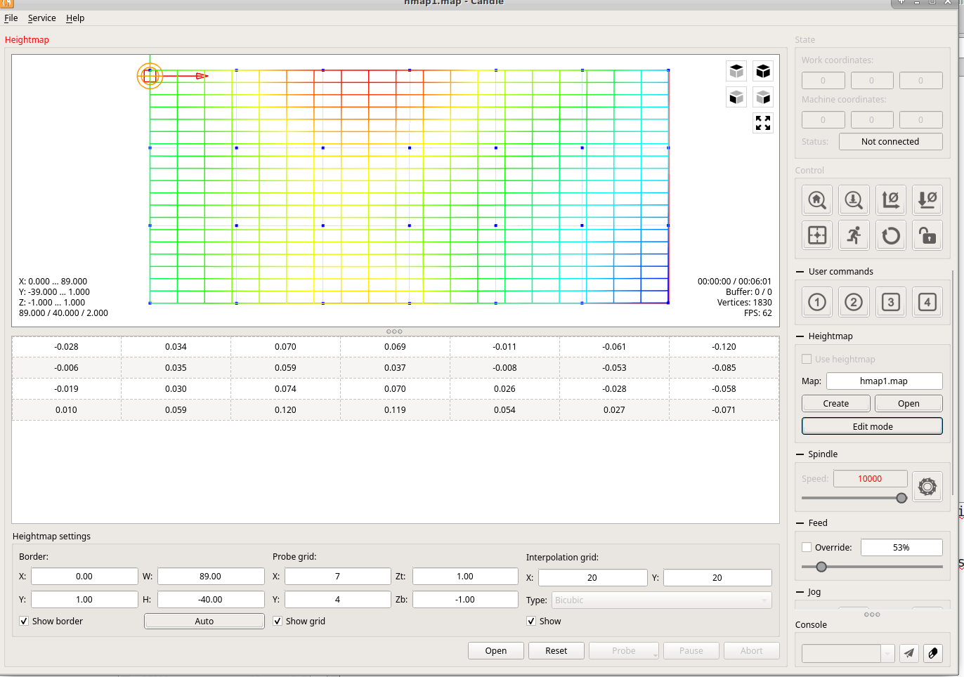

Oberfläche mit Tastsensor abtasten, G-Code korriegieren und dann fräsen.
Ich nehm' LinuxCNC + Gcoderipper
http://www.scorchworks.com/Gcoderipper/gcoderipper.html  , GRBL +
https://github.com/vlachoudis/bCNC ist auch ganz brauchbar :-)

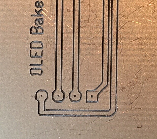

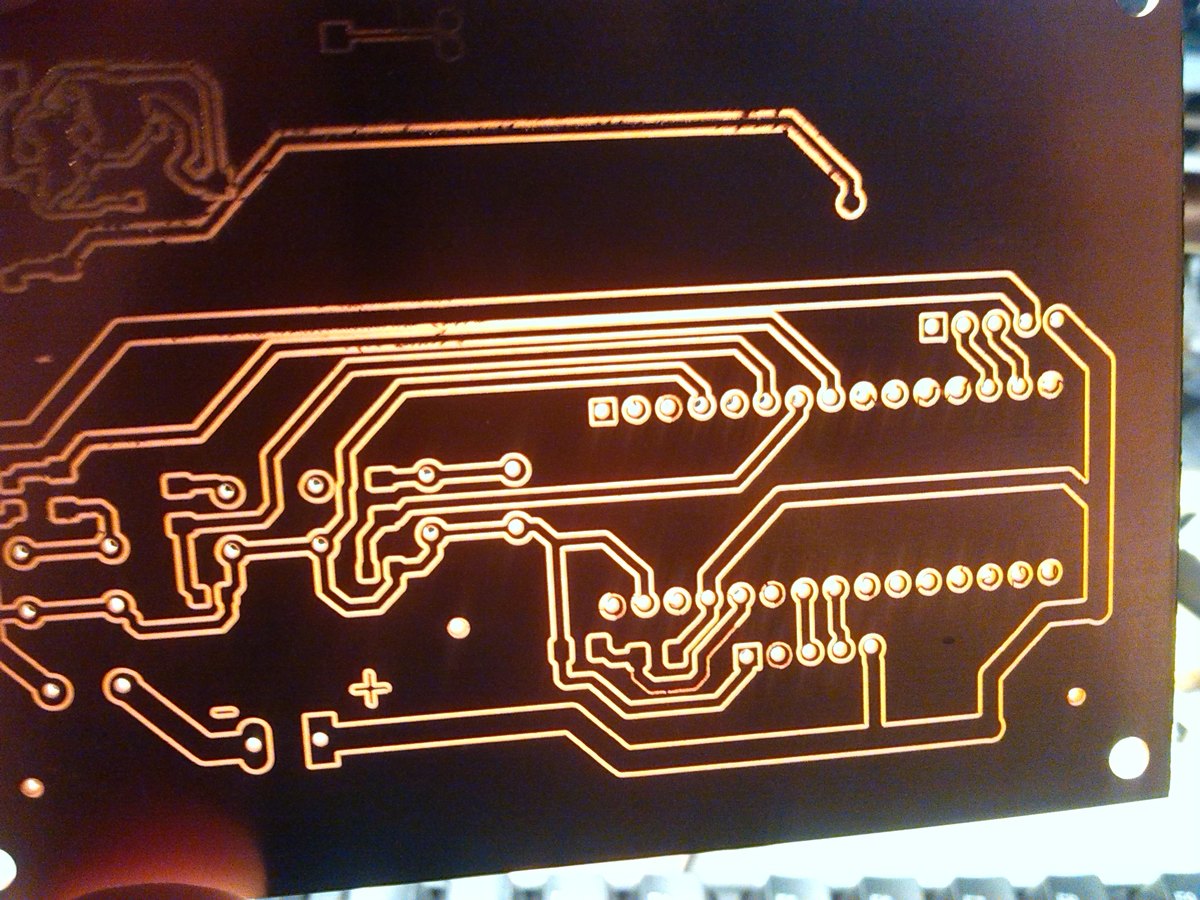

Wie sagt man so schön: "Alle guten Dinge sind drei".
Der dritte Versuch ist brauchbar. :-D
Ich habe zwar die Leiterbahnen von 0.5mm auf 1.5 bzw. 1.0mm verbreitert
und zusätzlich die Lötaugen auf 2.0mm, an den Isolierfräsbahnen sieht
man aber deutlich einen Unterschied. Die sind nur noch 1/3 so breit wie
die alten.
Auch die Schrift ist besser lesbar. (2.2mm statt 2.0mm Höhe)
Diese wurden mit einem neuen Fräserchen erstellt. Beim alten war
tatsächlich die Spitze abgebrochen. Ich schätze mal min. 0.1mm und
dadurch war der Fräser nicht mehr spitz. Das ist vielleicht passiert,
als ich beim ersten Versuch 0.3mm tief ins Material bin. :-|
Jedenfalls ist das Ergebnis so schomal brauchbar und ich denke mit dem
neuen Fräser sind auch 0.5mm Bahnen und normale Lötaugen möglich. Viel
kleiner wird es aber mit den China Fräserchen vermutlich nicht gehen.
Das muss ich später mal testen.
Sebastian
von L. H. (holzkopf)
Gratuliere - sieht für den Anfang schon ganz gut aus. :)
> 23]
> Eintauchtiefe.)
Naja - Du hast am Stichel so ca. 30°; d.h. eine relativ "schlanke" und
lange Spitze.
Wenn Du mit der auf der Z-Achse nur mit ein paar zehntel mm
unterschiedlich tief eintauchst, verändert sich dadurch die
Leiterbahnbreite nicht nennenswert.
> Ist der Stichel
Nein, da denkst Du möglicherweise in eine falsche Richtung. ;)
Denn, wenn Du die beiden Ergebnisse vergleichst, ist das mit 0,3mm
Tiefenzustellung an sich besser als das mit 0,1mm.
Ganz deutlich siehst Du das auch an der Beschriftung.
Das bessere Ergebnis ist auch logisch, weil Du Dir das so vorstellen
kannst, daß ein Stichel in einer etwas tieferen "Furche" besser
stabilisiert laufen kann.
Eine Möglichkeit wäre da sicher überlegenswert:
Einfach die Trennfräsungen so weit auseinanderziehen, wie das machbar
ist, um breitere Leiterbahnen auch zwischen den Lötpunkten erhalten zu
können.
Die eingespannte Stichelspitze hast Du auf Rundlauf kontrolliert?
Grüße
Hat sich etwas überschnitten.
Wenn Du es machen magst, wäre es ganz interessant, wenn Du das geänderte
Fräsprogramm mit dem an der Spitze abgemürbten Stichel fährst.
Grüße

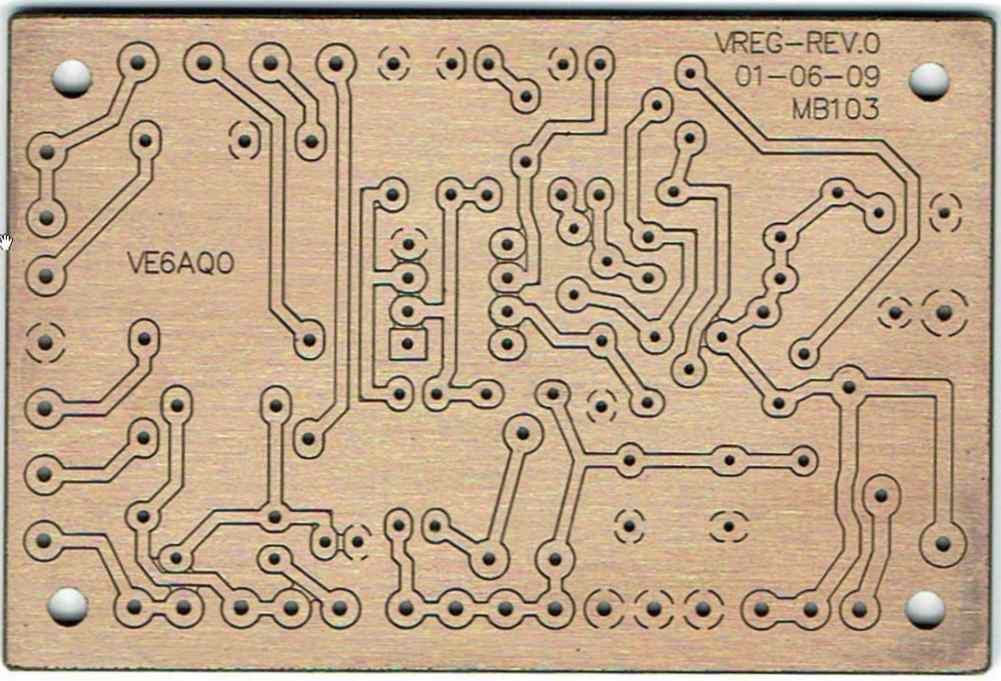

von michael_ (Gast)
Diese Datei ist für Fräser aus der Leiterplattenfertigung gedacht.
Da wird alles mit einem Isolations-Fräsbohrer gemacht.
Sind etwas teurer.
Unten ist ein 0,3mm Fräserchen. Weiter oben 0,6mm für die Löcher.
Da wird alles in einem Rutsch gemacht. Auch Fräskonturen.
Leider find ich es nicht mehr in den Angeboten.
Vor Jahren war sowas in der Liste von Datentechnik Dr. Gert Müller GmbH
drin. Diese Fa. hat aber jetzt ein anderes Geschäftsfeld.
> Sind etwas teurer.
Bei Conrad habe ich diese Dinger gefunden:
https://www.conrad.de/de/leiterplatten-bohrer-inhalt-1-st-814549.html?sc.ref=Service
Durchmesser: 0.8mm (gibt es noch in 1.0 und 1.3mm)
"Zum Bohren, Fräsen und Trennen. Hohe Standzeit, geringere Bruchgefahr
als bei Vollhartmetallbohrern."
Kennt die jemand? Klingt zumindest interessant, die Lötaugen müssten
dann aber min. 1.0mm groß sein, oder?
Sebastian
von michael_ (Gast)
Ist nicht so was.
Da sind keine zwei Fräsdurchmesser übereinander.
Kam damals ca. 15 EUR.
Scheint mir eine etwas widersprüchliche Aussage zu sein, weil zum
Produkt HM angegeben ist.
Kenne ich nicht, aber bei Schaft-D 3mm und dabei dann zum Bohren
abgesetzt auf D 0,8mm kannst Du Dir ungefähr vorstellen, wie weit es
dann mit Fräsen und Trennen her sein kann.
Bzw. mit minimalen Vorschüben, damit das Werkzeug nicht zerstört wird.
Ähnlich, wie Du das mit Deinem ersten Stichel schon (abartig) erlebt
hast. ;)
Denke, Du tust Dir keinen Gefallen damit, "eierlegende Wollmilchsäue" an
kombinierten Bohr-/Fräswerkzeugen bekommen zu wollen.
Womit ich sagen will:
Trenn die beiden Vorgänge Fräsen und Bohren strikt.
Und optimier jeden Vorgang so weit als möglich separat, weil Du damit
das jeweilige Werkzeug nicht überfordern kannst. :)
So könntest Du z.B. zum Fräsen einen VHM Stichel mit 60° hernehmen, weil
der einerseits entspr. belastbar ist und andererseits bei geringfügig
erhöhter Tiefenzustellung sofort breitere Fräsbahnen im Cu erzeugt.
https://hc-maschinentechnik.de/VHM-Gravierstichel
Die Bohrungen in den Lötpunkten kannst Du dann mit abgesetzten
HSS-Bohrern machen. Ohne jede Gefahr, daß Du den Bohrer durch
Quervorschub zerstörst.
Probier am besten einfach aus, womit Du am besten zurechtkommst. :)
Grüße

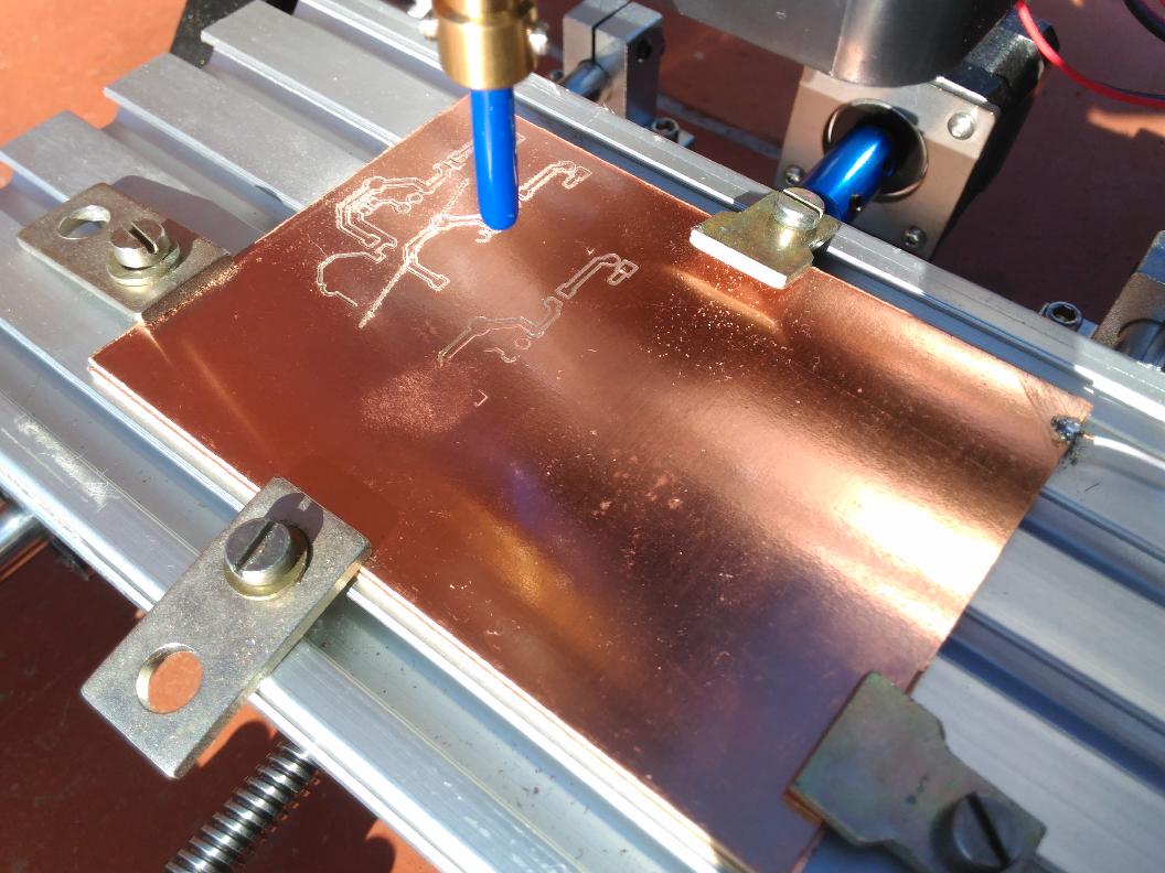

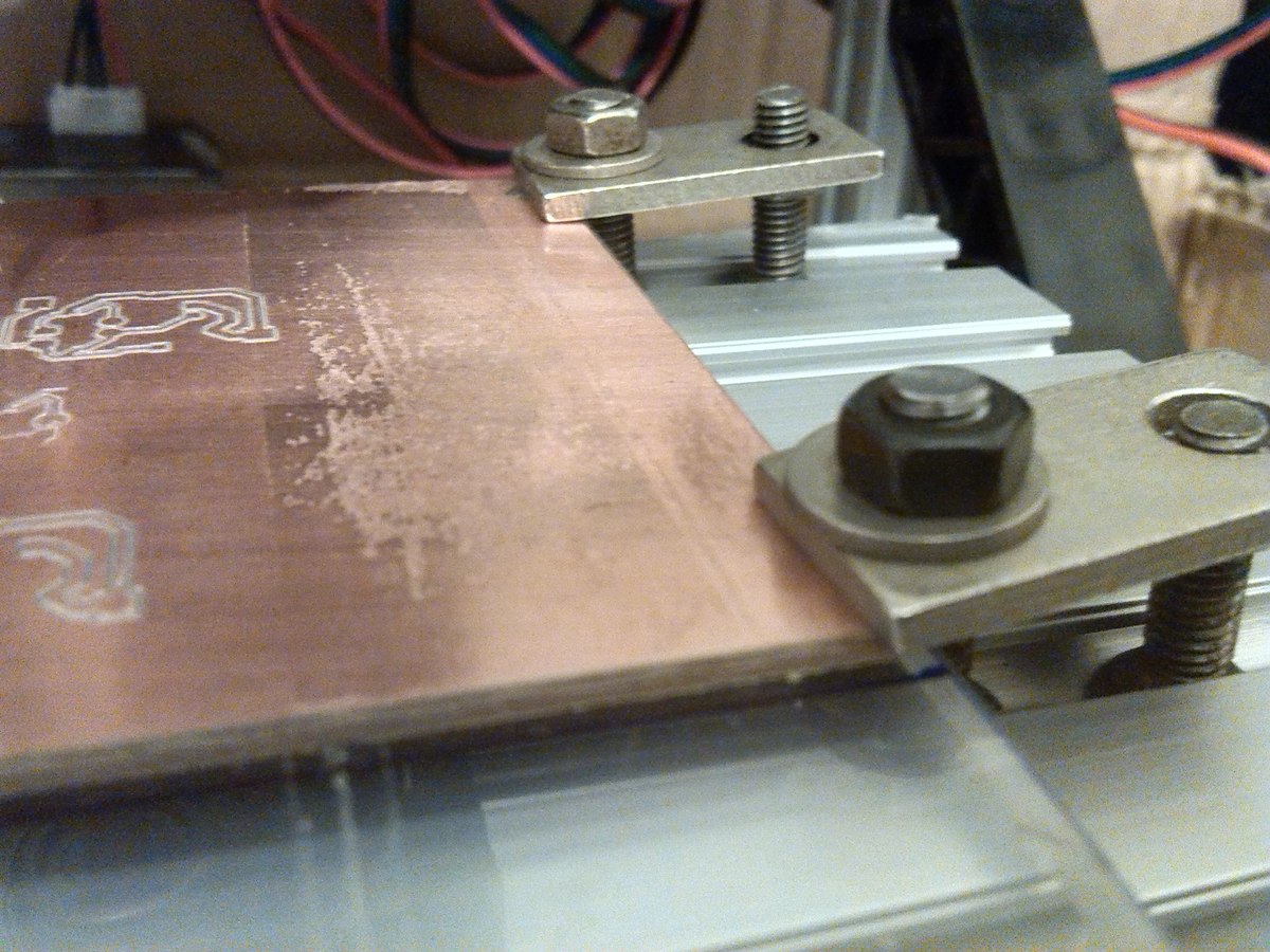

von Thomas G. (thomas_g760)
Ich habe auch eine 1610 seit ein paar Tagen. 175€ mit 500mW Laser und
ER11 in die EU geliefert, kam aus China, kein Zoll.
Meine ersten Versuche mit 30° Fräser lassen 0.25mm Leiterbahnen zu.
Allerdings habe ich ein Problem mit dem Einspannen und habe dazu im
anderen thread schon nachgefragt.
Wie spannt man das Material richtig auf den Tisch? Und was nimmt man als
Unterlage beim Bohren?
Ich hatte ein anderes Stück PCB untergelegt, da drückt aber in der Mitte
die Maschine zu stark drauf, und trotz heightmap in Candle, wird dann
nicht mehr gefräst.
> nicht mehr gefräst.
Ich habe eine 8mm HDF Platte untergelegt, die hatte ich gerade passend
da. Vier 5mm Löcher in die Ecken und dann die beiliegenden Befestigungen
mit Flügelmuttern und Unterlegscheiben benutzt. Das passte ganz gut für
eine 160 x 100 Platine.
Ist aber nicht so flexibel bei der Platinengröße. Ich denke ich werde so
ähnliche Haltebleche wie du, mit einem Langloch, verwenden.
Da suche ich aber noch das Richtige...
Sebastian

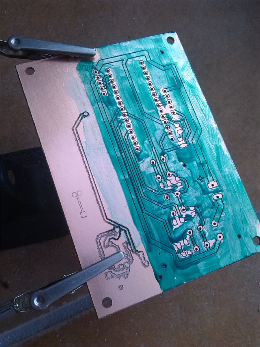

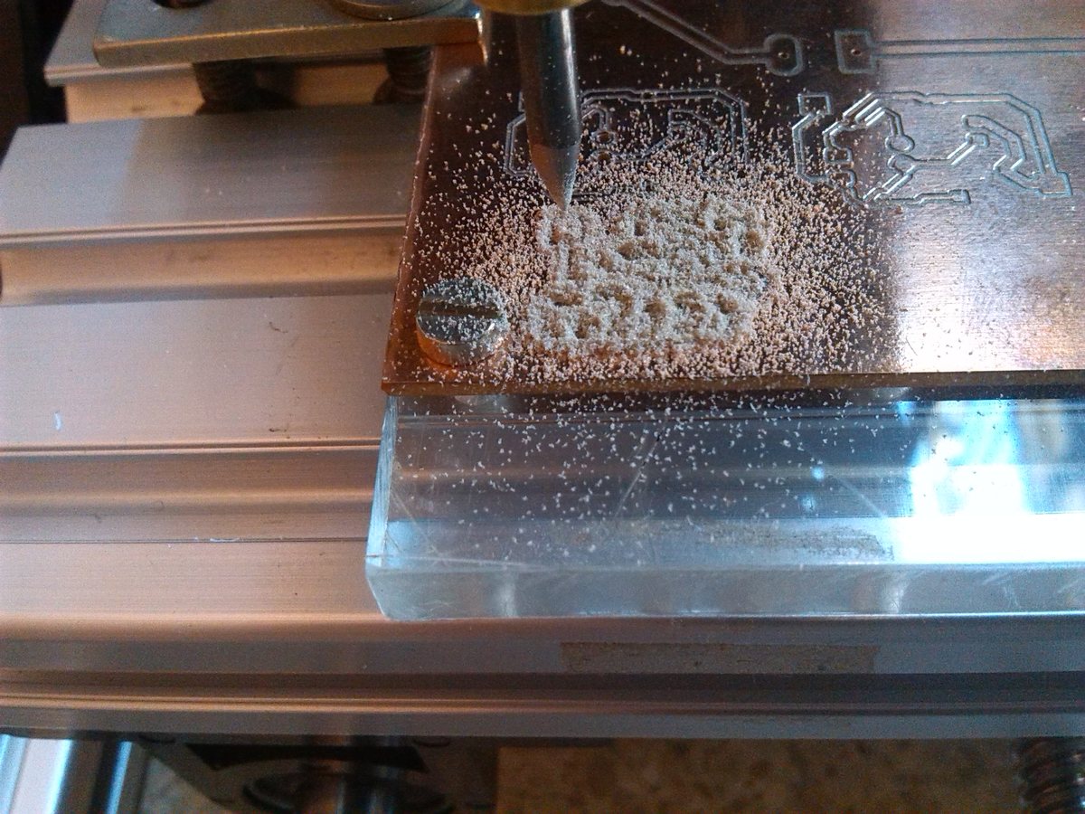

> nicht mehr gefräst.
So ein Anpratzen, wie Du das (im Bild 2 erkennbar) machtest, ist
natürlich überhaupt nicht gut, weil Du beim Anziehen der Schrauben
Schubkräfte auf Platinen ausübst, die insgesamt zu Wölbungen führen
können.
Wenn Du Pratzen minimal schräg (nach oben) vom Spannobjekt wegführend
anordnest, übst Du vertikalen Druck an den Spannstellen aus.
Und auch auf eine "Opferunterlage" beim Bohren.
Erreichen kannst Du das immer, wenn Du Spannpratzen hast, die hinter der
Spannschraube (gegen das Maschinenbett) höhenverstellbar sind.
Oder etwas einfacher:
Wenn Du Distanzstücke so unterlegst, daß Du damit die gen. minimale
Schrägstellung erreichen kannst.
Mit doppelseitigen Klebebändern kannst Du hinterher viel Theater damit
haben, den ganzen Mist wieder abzulösen.
Wenn man bei Platinen gewisse Einheitsgrößen hat, spannt man die am
besten mit einem Metallrahmen auf, der sie ringsum anpressen kann.
Oder, wenn das nicht geht, wenigstens auf zwei gegenüberliegenden Seiten
mit durchgehendem Stahl-Bandeisen, das man insgesamt auch gleich als
Spannpratze ausführen/anfertigen kann.
Z.B. Bandeisen 5mm stark und 30mm breit. Länge beliebig.
Wenn man dann in das Bandeisen auf der Spannseite noch eine Nut einsägt,
kann man genau das tun, was Du von Bilderrahmen her kennst.
Da sind in den Rahmen auch Nuten eingesägt.
Und wenn dann die Bilder hindrapiert sind und der Karton hinterlegt ist,
kann man in die Nuten flache Stahlfedern einziehen, die den ganzen Sums
gegen die Glasscheibe drücken.
Das selbe Prinzip kann man auch zu Niederhaltungs-Zwecken von Platinen
anwenden.
Die Federn sind verschiebbar, und überall gleichzeitig kann man ja nicht
fräsen. ;)
Hier fand ich beim Durchkämmen des ganzen, für mich recht interessanten,
Angebotes einen Fräser, der dann ganz gut einsetzbar ist, wenn man
großflächig auf Platinen etwas vom Cu wegfräsen will:
http://shop.myhobby-cnc.de/bauteile/mechanische-bauteile/kleinteile/40/vhm-fraeser-1-schneide?c=3
Das Werkzeug ist nicht nur wegen des Dralls ganz gut, sondern auch, weil
es durch den etwas schrägen Anschliff beim Eintauchen sofort am vollen D
Material "wegfetzen" kann.
Die größte "Schwäche" von Graviersticheln kann darin gesehen werden, daß
sie in ihrem Zentrum mit einer Umfangsgeschwindigkeit = 0 laufen.
Was bei dem verlinkten HM-Werkzeug auch nicht anders ist, aber nicht
weiter "kratzt", weil man es im Prinzip fahren kann, wie einen
Messerkopf mit nur einer Schneide oder einen Wohlhaupter.
D.h. "nachziehend" fetzt er bei seinem Vorschub das weg, was bei seinem
Eintauchen stehen blieb.
Denke, das ist ein ganz gutes Werkzeug, wenn man z.B. in Al-Frontplatten
von Gehäusen Ausnehmungen für Anzeigen hinein-/durchfräsen können will.
Gut - dabei muß man dann wohl ein wenig mit Spiritus "im Schnitt"
einnebeln, aber daß dies auch mit so einer Fräsmaschine machbar ist,
bezweifele ich nicht.
Denn mit hohen Umfangsgeschwindigkeiten und geringen Zustellungen (bei
hohen Vorschüben) kann man so gut wie alles "niedermachen". :D

Wie bereits oben geschrieben: Tastkopf + Höhenkorrektur. Im einfachsten
Fall hängst du eine Krokolemme vom Probe-Pin auf den Stichel und die
andere auf die Cu-Schicht. Dann Höhenprofil erstellen, G-Code
korrigieren, fräsen. MDF-Platte oder Sperrholzplatte unter Platine
legen, damit die auch durchbohren kannst. Egal wie du's fixierst, die
Platine ist immer uneben (Produktion, Epoxy-Schicht hat Toleranz,
Spannungen ...).

Pratzen leicht schräg nach oben vom Werkstück weg. Das leuchtet ein,
werde ich mal nächstes Jahr testen.
Heute habe ich mir eine 5mm Plexiglas Unterlage gemacht, wo das PCB mit
4 Schrauben aufgeschraubt wird. Leider ist im hightmap die Höhe bis 0.09
höher an manchen Stellen.
Frohes Neues Euch allen.

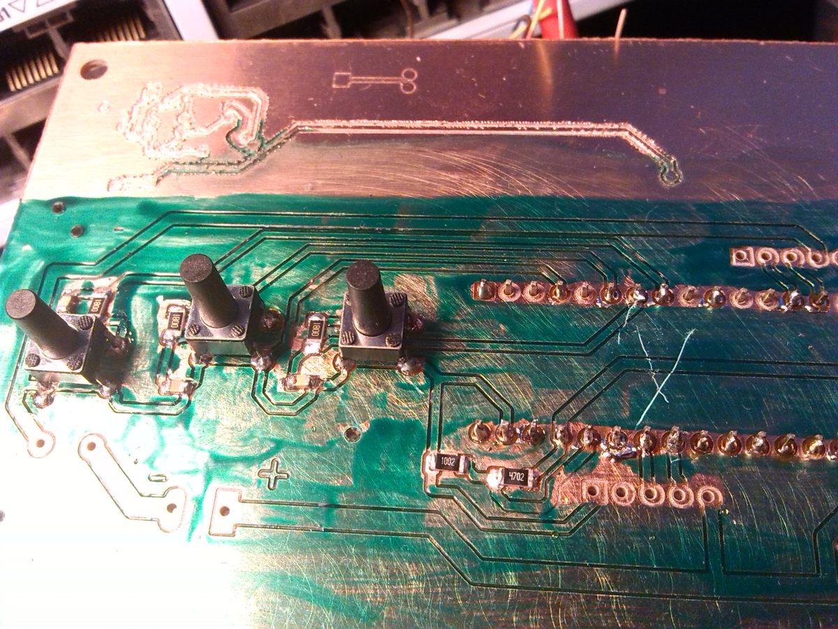

Heute ein Versuch mit auf Plexiglas aufgeschraubter Platine. Irgendwie
sind die Leiterbahnen aber zu dünn geworden.
Liegt das nun
a)  an der Einstichtiefe von 0.09mm
b) am heightmap der durch Probe auf einem Loch, falsche Werte in der
Mitte hat?
c) am unrund laufenden Gravierer?
edit: am heightmap kann es nicht liegen, denn die Bahnen sind auch an
anderen Stellen zu dünn.
von Michael K. (tschoeatsch)
Ich tippe auf Unrundlauf.
Fahre mit der Fräse einen 'Strich' ab und messe mit Lupe und
Schiebelehre die Frässpurbreite. Dann baust du den Fräser aus und
bisschen verdreht wieder ein. Selbe nochmal. Auch wenn du einen starken
Grad bekommst, deutet das auf ein Anlaufen des Fräsers hinter seiner
Schneide an das Material hin. Die Schneide hat den größten Umlaufradius.
Wenn der Fräser 'schräg' eingespannt ist, können andere Bereiche des
Fräsers den größten Radius einnehmen, dann wird nicht mehr gefräst,
sondern Material weggedrückt. Es gibt auch Zwischenwerte, wo teils
gefräst, teils gedrückt wird, kommt auch auf die
Vorschubsgeschwindigkeit an. Auch mit diesen Billigstfräsern kann man
gradfrei fräsen, wenn alles passt.
Ja, mit der Maschine kann man anständig 0.25mm breite Bahnen wegfräsen.
Weiter oben habe ich dazu ein Bild reingestellt.
Ich habe die einfache Verbindung zum Fräsen genommen.
Zum Rundlauftesten, fahre ich auf 0 Z runter, und nochmal 0.02 weiter.
Dann drehe ich den Motor von Hand und gucke wie groß der Kreis ist,
welchen der Gravierstichel ins Cu ritzt. Wenn alles ok ist, macht er nur
einen Punkt. Ansonsten Kreise von 0.5mm oder größer. Das liegt natürlich
nur am Einspannen des Werkzeuges.
Diesen ER11 habe ich auch probiert, aber damit bekam ich nie einen Punkt
mit dem Gravierstichel hin. Dieser ER11 kann bei meinem Motor auch per
Hand aufgesteckt werden, und klappert dann sogar noch. Das wird dann mit
Imbusschrauben festgemacht.
Zum Bohren mußte ich den ER11 dann doch dranmachen, und habe ihn
halbwegs rund bekommen und mit 0.4mm gebohrt. Wie ihr seht, war dann XY
0 nicht mehr korrekt, was ich noch von Hand nachgeregelt habe.
Nicht nur die Seite wo der ER11 am Motor ist, ist bei mir Schei...
sondern auch unten wo das Werkzeug eingespannt wird. Da ist ein Ring in
der Überwurfmutter nicht konzentrisch, und ich muß mehrmals einspannen
bis der Bohrer rund läuft.
Was gibt es da in Europa für Vorrichtungen zum Einspannen, und was
kosten die? Die Maschine und die Gravierstichel sind ja ok, aber die
Einspannwerkzeuge sind China.
Thomas G. schrieb:
> Irgendwie
> Liegt das nun
Höchstwahrscheinlich ja.
Dabei ist es aber einerseits so, daß ca. 0,1mm noch keine besonders
große Eintauchtiefe ist und andererseits so, daß bei Erhöhung der
Eintauchtiefe die Leiterbahnen ja noch dünner werden würden.
Wie dick ist denn i.d.R. die wegzufräsende Cu-Auflage der Platinen?
Denn davon hängt in allererster Linie ab, wie tief gefahren werden muß
bzw. wie zu programmieren ist, damit Du eine bestimmte Leiterbahnbreite
dadurch sicherstellen kannst.
> Mitte hat?
Inwieweit die Platine, sei es fertigungsbedingt oder durch ihr
Einspannen, im Endeffekt (oberseitige) Höhenunterschiede hat, würde ich
vorher per Puppi-Taster o.ä. nachmessen, weil natürlich auch das die
notwendige Tiefenzustellung bestimmt, damit Du überall (mit Sicherheit)
das Cu fräsend "erwischen" kannst.
Auf Höhen-Entfernungsortung würde ich mich dabei nicht verlassen,
sondern eher darauf, daß ein ordentlicher Stichel unterschiedliche
Tiefenzustellungen an sich "verkraften" können muß.
Was im Endeffekt zwar zu geringfügig schwankender Breite der
Leiterbahnen führen kann, die aber nicht weiter "kratzt", wenn sie von
vornherein breit genug programmiert wurden.
Wie weit ragt der Stichel aus der Spannzange heraus?
Rundlauf des Stichels kannst und solltest Du mal nachmessen.
Ansonsten verhält es sich so, daß Stichelschneiden hinterschliffen sind,
was Du ebenfalls messen kannst.
Nur dann kannst Du sagen, ob der Stichel so unrund läuft, daß er mit
seinem Hinterschliff überhaupt noch etwas berühren und evtl.
"wegdrücken" kann.
Indirekt kannst Du das aber auch am Weggefrästen erkennen:
Wenn deutliche Rattermarken erkennbar sind, kann der Stichel falsch
eingespannt und/oder stumpf sein.
Diese Einordnung nützt Dir jedoch an sich wenig.
Ob ein Stichel (noch) scharf ist, kannst Du viel besser per Lupe
beurteilen.
Und seinen Rundlauf mußt Du einfach sicherstellen.
Auch bei wiederholtem Einspannen von ihm muß er rund laufen!
Worauf Du Dich verlassen können mußt, damit Du nicht jedes Mal, wenn
abartige Ergebnisse auftreten, darüber sinnieren mußt ob das an
mangelhaftem Rundlauf liegen könnte. ;)
Grüße
Bei Spannzangen (mit Überwurfmutter angezogen) sind zwei Grundtypen
üblich, die sich v.a. im Spannbereich unterscheiden:
a) konische
http://www.bing.com/images/search?view=detailV2&ccid=HrxIvsLb&id=94B0C74F60710B9414E2DE946588F8245D4E350F&thid=OIP.HrxIvsLbUiSMuYbM2lGmYQHaFj&mediaurl=https%3a%2f%2fwww.nann.de%2ffiles%2fNANN%2fStandardspannmittel%2fSpannzangen-DIN-ISO-10897%2fSpannzangen-10897-02.jpg&exph=900&expw=1200&q=spannzangen&simid=608035653861641645&selectedIndex=2&ajaxhist=0
b) gerade
http://www.bing.com/images/search?view=detailV2&ccid=65BvbOqN&id=B9D639CF27C409E0339B79012FF0949D52769062&thid=OIP.65BvbOqNBu_PT5XzyUYyywHaFj&mediaurl=https%3a%2f%2fwww.nann.de%2ffiles%2fNANN%2fStandardspannmittel%2fSpannzangen%2fSpannzangen-05.jpg&exph=900&expw=1200&q=spannzangen&simid=608001281243548519&selectedIndex=0&ajaxhist=0
Bei Kleinmaschinen Dremel, Proxxon usw. sind vorne doppeltkonische
üblich, die hinten gerade geführt sind.
Oft machen aber Hersteller ihre Spannzangen so, wie sie lustig sind.
Damit in ihre Maschinen nur ihre Spannzagen passen. ;)
Hinzu kommen dann noch unterschiedliche Abmessungen in Zoll od. mm.
Direkte Austauschbarkeit kann schwierig werden.
Mach am besten mal ein Foto von Deinen Spannzangen und der
Überwurfmutter (innen, damit man die Spannfläche erkennen kann).
Was meinst Du, warum die nicht wiederholbar genau spannen?
Grüße

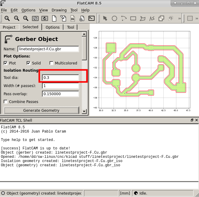

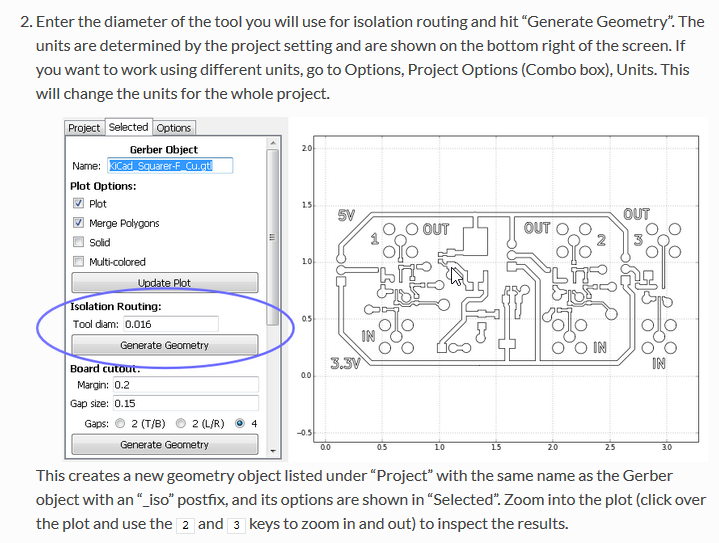

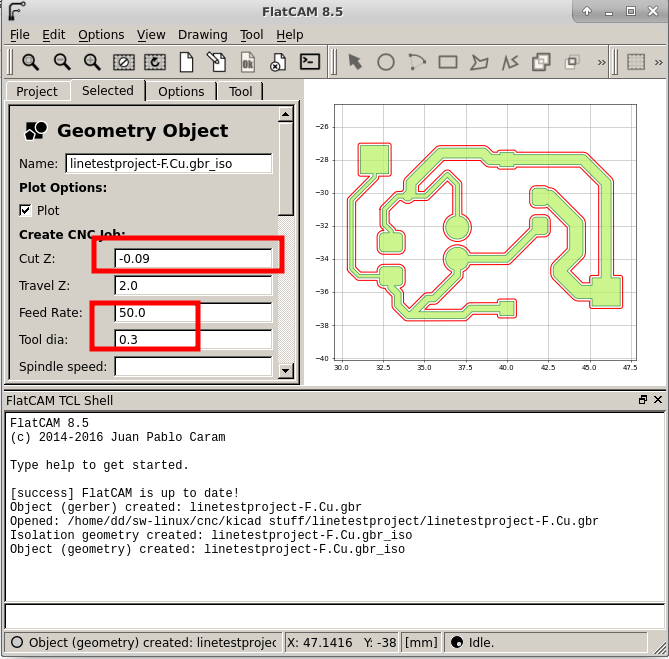

Mal ganz doof gefragt: Hast du denn bei der Erstellung der Outlines die
Fräsbahnbreite 'rausrechnen lassen? Oder fährt der Fräser direkt auf dem
Leiterbahnumriss entlang? Dann wär's ja logisch, dass die Leiterbahnen
immer schmaler werden, wenn die Iso-Kanalbreite zunimmt...
Danke für die Antworten. Photos mache ich morgen mit Licht.
Flatcam errechnet das automatisch mit der Grundeinstellung. - dachte ich
zumindest.
An der "guten" Fräsung Mitte links, sieht man auch, daß die Fräsbahn
schmaler ist. Es deutet wohl alles auf schlechten Rundlauf. (Fräser war
bei jeder Platine neu)
von Matthias L. (limbachnet)
> zumindest.
Jaein, was meinst du mit "Grundeinstellung" - die Breite des Fräskanals
musst du Flatcam schon mitteilen, hellsehen kann das Programm ja
nicht...
von Md M. (Firma: Potilatormanufaktur) (mdma)
Also der gleiche Rotz, bloß etwas weniger schlecht. Warum machst du es
denn nicht vernünftig?
https://de.wikipedia.org/wiki/Treppenbock
Leg halt unter die von der Platine wegzeigenden Enden deiner Plättchen
was drunter.
von Gerhard O. (gerhard_)
Nur ein bischen Senf von mir der schon einiges an CNC in den letzten
Jahren hinter sich hat.
Ich baute mir ab 1995 über zwei Jahre hinweg eine eigene Maschine auf
der Basis der Boardmaker IBC912, ein Vorläufer der LPKF Maschinen. Allen
diesen Maschinen ist gemeinsam, dass sie den Fräs- oder Bohrabstand mit
Hilfe eines genau eingestellten Abtastfuß vermittelt bekommen und die
Arbeitshöhe konsistent durch die Arbeitsoberfläche gegeben ist solange
der Staub gleich abgesaugt wird. Auch werden leichte Unebenheiten durch
den Auflagdruck eliminiert was bei den rein höheneingestellten Maschinen
nicht unbedingt der Fall ist und man ggf. auf Vakuum Befestigung zurück
greifen muß. Alle diese Maschinen demonstrieren sehr gleichmäßige
Arbeitstiefen. Für Gravurarbeiten, PCB Fräsen und Bohren hat sich dieses
Konzept gut bewährt.
Deshalb bin ich noch nicht so überzeugt mit den neueren Konzepten ohne
Abtastfuß und ohne Vakuumbefestigung der Leiterplatten. Inwieweit die
anderen Maschines es schaffen höhenmäßig präzise zu arbeiten kann ich
mangels Zugang zu ähnlichen Maschinen wie Deine im Augenblick nicht
beurteilen.
Ich fixiere meine Leiterplatten übrigens auf alle vier Seiten mit
sogenannten Masking Tape (Abdeckband) und das funktioniert sehr gut.
Diese Befestigungsmethode vermeidet die Möglichkeit, daß der Fräser oder
Bohrer irgendwelche im Wege befindlichen Fixier Hindernisse trifft und
die Werkzeuge bricht.
von Torsten C. (torsten_c) Benutzerseite
Hallo  Sebastian,
wir (ich und mein Sohn) würden auch gern aufspringen. Unsere Werkstatt
im Braunschweig (Protohaus) erlaubt aus gesundheitlichen Gründen kein
Epoxid.
Womit erzeugst Du die Gerber-Dateien? Wir nutzen aktuell Eagle.
Im Protohaus wurde ein Import nach Autodesk Fusion 360 vorgeschlagen, um
daraus CAM-Dateien zu erstellen. Wie ist Deine Toolkette?
Super cool wären:
* Ein Wiki-Artikel mit Anleitung für die ganzen Einstellungen und
* ein Link, welche CNC es genau ist. Ich habe diesen gefunden:
  https://www.amazon.de/-/dp/B07GZFP6BN/
Die Löcher würde ich von Hand bohren, denn die Zentrierung ist ja vom
Stichel bereits vorhanden. Oder wechselst Du die Werkzeuge?
PS: Sorry, falls ich in dem langen Thread was übersehen haben sollte.
> nicht...
Nochmal konkret nachgefragt - welche Einheiten hast du in FlatCam
eingestellt und welchen Werkzeugdurchmesser hast du im angehängten
Dialogfeld angegeben?
Nach Klick auf "Generate Geometry" hast du bei "Create CNC Job" unter
"Cut Z" was eingestellt?
Beide Werte müssen IMHO empirisch ermittelt werden. Bei Graviersticheln
wird die Fräsbahn bekantlich breiter, wenn die Eintauchtiefe (also Cut
Z) größer wird und diese Breite muss man messen und als "Tool diam"
angeben, damit die Umrisse von den Leiterbahnen hinweg korrigiert

Ich habe da bei
tool diam: 0.2 mm  (gelassen)
dann
z cut 0.09mm
 bei beiden Fräsungen, der guten, und der mit der breiten Bahn.
Die Methode mit dem Anschrauben hatte ich schon fertig, und habe das
dann ausprobiert. Werde aber solche Klemmen und Unterlegstücke beim
nächsten Mal benutzen.
Leider ist hier schon wieder Arbeitswoche und ich kam noch nicht dazu
die Bilder zu machen.
Toolchain:
1. Cad Programm deiner Wahl, kicad, eagle....
2. export gerber (macht dein cad Programm)
3. flatcam um die G-codes zu generieren
4. candle um die Maschine zu steuern
eine genaue Anleitung gibt's hier:
Beitrag "Re: China CNC 2418 Fräse für PCBs - Erste Erfahrungen nicht schlecht!"
eigentlich ganz simpel, aber der Teufel steckt im Detail.
Thomas G. schrieb:
> Ich habe da bei
> dann
> z cut 0.09mm
Dem Foto nach ist die gute Bahn auch nicht durchgängig gut, diese
"Kniehebel"-Leiterbahn rechts oben ist IMHO arg dünn geworden. Und die
Pads des SMD-Käfers sind auch unterschiedlich breit.
Aber egal, das sind ja nur Tests. IMHO müsstest du erst mal einen
Parameter stabil hinbekommen und dann die anderen austesten. Dass die
Fräsbahn mal schmal und mal breit ist, ist natürlich ärgerlich. Bei
anständiger Aufspannung müsstest du IMHO den Rundlauf des Stichels so
hinfummeln, dass du eine stabile Fräsbahnbreite erreichst. Diese dann
bei Tool diam eingeben.
Übrigens:
und
Thomas G. schrieb:
> Ich habe da bei
passt noch nicht zusammen...  ;-)

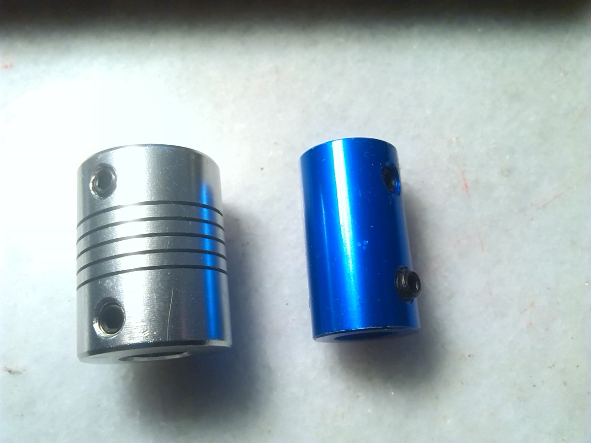

Jetzt kommen die Bilder vom Präzisions ER11. Da ist innen ein schwarzer
MetallRing, und der ist nicht konzentrisch. So wie es auf dem Bild
aussieht, sieht es auch in Wirklichkeit aus. Das liegt nicht am Versatz
der Kameraachse.
Dann:
der Motorschaft ist 5.01mm
das ER11 klappert ohne Imbusschrauben anzuziehen da drauf rum, so daß
man mit eingespannten Gravierstichel an der Spitze 2-3mm Schlag hat. Das
bekommt man dann mit "Feineinstellung" über die 2 Imbusschrauben weg.
Bei anderen paßt aber das ER11 kaum auf die Motorwelle.
Zum Einstellen des Stichels mache ich dann Folgendes:
Z-Probe mit Krokodilsklemme bis Z=0
Dann 0.02mm runter
dann drehe ich den Stichel per Hand 2-3 Umdrehungen.
Man sieht das auf den Photos nicht so gut, aber beim ER11 werden es
kleine Kreise.
Bei der einfachen Messinghülsenverbindung bekommt man die Kreise fast
als Punkt. Also ist deren Rundlauf besser.
Ich werde heute abend ein anderes Teststück routen, und dann morgen neu
testen.
Was soll ich da in flatcam als tool diam einstellen?
eher mehr oder weniger als 0.2mm?
Das muss so. Der hält die Spannzange in der Mutter fest. Die Spannzange
wird schräg in die Mutter eingelegt, so dass die Kerbe an der
vorstehenden Seite dieses Metallrings einhakt. Dann unter Druck die
Spannzange ganz in die Mutter einrasten und dann beides zusammen in den
Halter einschrauben. Und beim 'Rausnehmen der Spannzange genau umgekehrt
- wäre dieser Ring zentrisch, ginge Montage und Demontage der Spannzange
nur mit mehr oder weniger sanfter Gewalt...
Äh. Das ist wirklich Käse.
Na, die Breite, die der Fräskanal bei einer Probefräsung tatsächlich
hat. Also eher mehr als 0.2mm...
von Bernd M. (bernte_one)
als platinenhalter könnte ich folgendes anbieten
falls jemand interesse hat könnte ich den druck übernehmen, einfach
melden
alles weitere per mail
https://www.thingiverse.com/thing:2136794
https://www.thingiverse.com/thing:2223116
Schöne Halterungen. Drücken die auch die Platine anständig auf den
Tisch? Hast Du Photos nach dem Fräsen?
Ich habe heute wieder einen Test gemacht. ER11 und den alten Stichel,
dann mit 0.8mm gebohrt.
Danach habe ich an den Stichel wieder einbebaut, und nochmal gefräst.
Dabei lief er dann nicht mehr so rund. Man kann das sogar hören. Die
Bahnen werden breiter und es gibt mehr Späne.
Mit der ersten Fräsung bin ich aber sehr zufrieden. Die dünnen Bahnen
sind 0.25mm.

Restring ist da nicht mehr viel
Da musst du noch mit den Fräsabständen rumprobieren
von Ach Du grüne Neune (Gast)
Dann sollte der Stichel nochmal nachgeschliffen werden.
Für die Fräserradiuskorrektur nimmst du die halbe Fräsbreite (z.B. 1mm).
Nicht die halbe Stichelbreite (3mm)! Wichtig ist auch noch die
Fräsrichtung: Steht der Stichel rechts von der Kontur dann ist es der
G03 Befehl, links von der Kontur ist es der G02 Befehl. So war es
zumindest bei der CNC von Bosch aus den 90ern. Das kann heute auch mit
Plus und Minus angegeben werden. Ich weiß aber nicht was Was ist.
Darum sollte Thomas sich eigentlich nicht kümmern müssen, weil FlatCam
das tatsächlich für ihn erledigt - wenn man das Programm mit den
richtigen Werten füttert. FlatCam geht natürlich davon aus, dass der
Stichel rind läuft und nicht eiert.
Bei Tool Diam muss man daher nicht die Breite der Stichelspitze, sondern
die Breite des erzeugten Fräskanals angeben. Und das ist natürlich nicht
zuverlässig möglich, wenn dieser Fräskanal jedes Mal eine andere Breite
hat.
Falls von Interesse ein Scan von zwei alten gefraesten Leiterplatten von
mir. Stichelbreite 0.01 Zoll/60 Grad. Diese Maschine arbeitet mit
Abstandsmikrometer um die Sticheltiefe genau einhalten zu koennen.
Die LP sind anreibversilbert und mit SK10 Lötlack versilbert. Die
dunklen Punkte sind nur angesammelte Dreckteilchen.
Die von mir verwendeten Stichel stammen von T-Tech in den USA.
https://t-techtools.com/shop/product-category/t-milling-tools-1-8/
Gerhard O. schrieb:
> Falls von Interesse...
Ja, das sieht sehr gut aus. Sogar mit gefrästen Thermalpads.  :)
Ach Du grüne Neune schrieb:
Danke. Ich wollte nur mal meine Ergebnisse kundgeben.
Es sieht aus als ob es neue Arten von Stichel gibt wie die früheren
Bilder hier zeigen. Die gab es damals für mich noch nicht. Ich fing mit
CNC in 1995 an und da gab es nur die von mir gezeigten Stichel. Die
halten auch sehr lange.
Für HF Designs verwende ich übrigens auch Hartmetall Flachfräser. Da
geht das Fräsen von Kupferausparungen schneller. Ich machte früher mal
Sachen zwischen 7-12GHz und da geben Flachfräser genauere Ergebnisse
weil die Bahnwände vertikal bleiben im Gegensatz zu den V Sticheln.
Wie kann man diese Stichel nachschleifen?
Bei Bohrern ab 3mm 120° an der Schleifscheibe gelingt mir das, aber für
0.1mm Schneiden die ich kaum mit der Lupe sehe habe ich da kein Konzept.
Papels schrieb:
> Poste bitte den Preis: was kosten 8 Stück?
muss ich mir heute mal ansehen
wa genau meinst du mit acht stück?
schau mal in die Vorschau bei thingiverse da ist ein komplettes Set
angeordnet
meinst du 8mal das Set oder oder acht von irgendwelchen Teilen dort
(Teile sind aber unterschiedlich)
1 großer winkel
2 kleine winkel
1 kleiner block
Mit einer Stichelschleifmaschine. Das ist kein blöder Spruch, die Dinger
heißen wirklich so.
Setz dich aber hin, wenn du nach Preisen googelst - als
Gelegenheitsbastler brauchst du da andere Lösungen. Falls du eine
Drehmaschine haben solltest, könntest du den Stichel einspannen und mit
einem Supportschleifer mit Diamant-Schleifscheibchen bearbeiten (für
VHM-Stichel, bei HSS tut's auch eine Siliziumkerbid-Scheibe).
von herbert (Gast)
Gerade beim bearbeiten von Platinen ist es enorm wichtig, dass das
Material wirklich Plan aufliegt. Das erreicht man eigentlich nur mit
eine Vakuum-Tisch. So ein Teil im zb, einfach oder doppel-Europaformat
selber zu bauen ist kein Hexenwerk.
Frage ,weil ich davon keine Ahnung habe...lässt sich die aufgespannte
Platine höhenmäßig scannen und das Ergebnis zur Korrektur verwenden?
von Cornelius (Gast)
Beitrag "Re: Baubericht: China CNC 1610 PRO von Amazon"
Thomas G. schrieb:
> aber für
0.1mm ist sowieso zu wenig, weil du dann zu sehr in die Tiefe musst, um
auf Breite zu kommen. Außerdem drückt der Stichel dann mehr, als dass er
schneidet. Deshalb die Schneide etwa 0,4mm breit anschleifen, damit du
eine Aura von ca. 0,5mm bekommst. Die Schneide kannst du von Hand an der
Schleifscheibe anschleifen, das ist das kleinste Problem.
Genau. Das schwierige ist, den Stichel am Umfang nachzuschleifen, dafür
braucht man diese Stichelschleifmaschine, oder eben eine Drehbank, so
wie Matthias L. es vorgeschlagen hat.
Naja, mit 0,4mm Fräskanal kommt man nicht weit. Bei 0,2mm bekommt man
eine 0,5mm Bahn schön zwischen 2 Beinchen (mit schönen Lötaugen) im
2,54mm Raster. Ich verwende die 20 bzw 30° Einschneider aus China, etwa
70 cent/Stück im 10er Pack. Nachschleifen ist da witzlos. Was man machen
kann, die Stichel in entsprechender Neigung über so 'diamant bestückten'
Schleifscheibelchen von Proxxon zu ziehen, um abgeknackste Spitzen
wieder zum schneiden zu bringen. Aber nur drüber ziehen, ohne die
Scheibe drehen zu lassen. Dann hat man Stichel, die zwar breiter fräsen,
aber zum Gravieren noch taugen.
Die Stichel sind aber nicht rund, die sind sozusagen in der Mitte
abgesägt. Drehbank habe ich auch nicht. Ich glaube, ich kaufe einfach
neue Stichel für 4€ wenn das mitgelieferte Zehnerpack weg ist.
Ja, die Höhe wird mit Krokodilsklemmen (eine am Stichel, eine an der
Platine) von der Software vorher elektrisch ausgemessen. Man kann auch
angeben wieviele Punkte man haben will usw. siehe Bild. Die Höhe wird
dann auch von der Software zum G-code dazugerechnet.
Man sollte auch dann beim Gravieren die Krokodilsklemme wieder vom
Stichel abnehmen, ansonsten "schärft" diese den Stichel :-)

Sebach, die IBC912, anlehnt, verwendet auch einen solchen mechanisch
einstellbaren Mikrometer Einstellfuß. In 1995 war das mir das einzig
bekannte Konzept.
Meine Erfahrung damit war immer gut was Eindringtiefe betrifft. Die
Eindringtiefe folgt ja immer der Leiterplattenkontur.
Deshalb bin ich nicht so überzeugt ob das Konzept der vorherigen
Abstandsmapping nicht möglicherweise doch problematisch ist. Da ja ab
diesen Zeitpunkt die Arbeitstiefe sozusagen "Open Loop" ist.
Was mir auch auffällt ist, daß die V-förmigen Gravierer dieser Firmen
allesamt mit 60 Grad Winkel hergestellt sind. Ich kannte ja damals auch
nur die 60 Grad Schneider. Jetzt sehe ich daß in der Bucht Fräser mit
Winkel von 10-60 Grad angeboten werden und ihr auch mit den schmalen
Winkeln arbeitet. Aber diese Gravierer sind aber wirklich nur für
Schilderbeschriftung gedacht.
Ausserdem sind die angeboten V-Gravierer von LPKF und T-Tech von total
anderer Bauart mit viel komplizierterer Schneid Geometrie bzw. Struktur
und Schneidewinkel. Die 60 Grad Spitze hat ja auch einen Schneidewinkel
von einigen Grad, ähnlich wie Spiralbohrer, wenn man sich die Bilder
genau ansieht.
Die großen V-förmigen Griffel die ich bei Euch bemerkt habe sind genau
die gleichen die normalerweise nur zum Schilder gravieren verwendet
werden und möglicherweise nicht so gut bei der LP Gravur geeignet sein
könnten. Ich habe mir interessehalber auch solche Gravierer bestellt und
werde dann mal vergleichen wie gut jene bei der LP Herstellung geeignet
sind.
Was nun die beste Konturfräser Geometrie ist, kann ich nicht beurteilen
weil ich kein Fachmann auf diesem Gebiet bin. Aber es wundert mich, daß
die einschlägige Industrie scheinbar meist nur mit 60 Grad Gravierern
der gezeigten Bauart arbeitet. Vielleicht wäre ein Vergleich einen
Versuch wert.

von herbert (Gast)
Ich denke mal, dass beim abtasten der Unebenheiten der Druck auf die
Platine nicht identisch ist mit dem, welcher nachher beim fräsen
ensteht. Ergo ist Korrektur fehlerhaft.
Heute kann ich Euch eine Erfolgsmeldung schreiben.
Ich habe das dämliche ER11 wieder gegen die Messinghülse getauscht. Das
hat den Vorteil, daß der Stichel jetzt wieder rund läuft (der Stichel
hat jetzt schon viele Kratzungen hinter sich), und den Nachteil, daß ich
dann ziemlich fummeln muß um die Bohrer gerade einzuspannen.
Die settings in flatcam habe ich folgendermaßen angepaßt,
tool diam von 0.2 auf 0.3mm. Mit dieser Umstellung, kratzt es weniger
tief (von Fräsen will ich nicht mehr reden), obwohl das ja an der Tiefe
nichts ändern sollte., die Tiefe mußte ich dann von 0.07 auf 0.09
hochsetzen.
Dann habe ich noch wie empfohlen, die Einspannung des PCB verbessert, es
wird jetzt nicht mehr an die Seiten gedrückt, sondern leicht von oben.
Was denkt Ihr, soll ich morgen eine 70x100 Platte kratzen?
Na, das sieht doch viel besser aus! Glückwunsch!
Das hast Du jetzt schon ganz gut gemacht:
a) Hebelgesetze effektiv eingesetzt
b) Anzugsmomente der Spannpratzen dabei ca. vertikal wirkend
Wenn Du Dir das letzte Bild ansiehst, wirst Du erkennen können, daß die
Spann- und Konter-Schrauben immer noch relativ schräg stehen, was Dir
auf Sicht gesehen, den Untergriff in den Nuten "versaut".
Zieh also besser die Schrägstellung der Pratzen bis ganz knapp über die
Horizontale zurück, weil das völlig ausreichend ist.
Nur zu damit.
Grüße
Meine Absicht ist nicht Euch zu langweilen. Heute habe ich eine neue
Platine eingespannt, und den Rest nicht verändert. Das Ergebnis ist so
grottenschlecht...
Ich glaube, die Platine vibriert. Man hört schon, wenn die Kratzung
nichts wird. Vielleicht ist mein Platinenmaterial Schrott, wenn sich
eine 70x100 1.5mm Platine in der Mitte nach oben biegt. Ein Bild des
hightmap hänge ich auch noch an.
edit: die Anpreßwinkel habe ich doch verändert, die sind jetzt fast
waagerecht.
Die Schuld am Vibrieren würde ich eher beim Ensemble aus Spindel,
Stichelhalterung und Stichel vermuten...
Aber daran habe ich nichts geändert seit der letzten guten Kratzung.
Echt, gar nix geändert? Den Stichel eingespannt gelassen, nur die
Platine gewechselt? Dann verstehe ich das auch nicht...
Laß alles unverändert und mach Dir am besten noch eine zusätzliche -
viel längere - Spannpratze, mit der Du die Platine ca. in der Mitte
spannen kannst.
So, daß die Pratze beim Gravieren halt nicht stört, aber die Platine
dennoch festgesetzt ist.
Grüße
von Lothar J. (black-bird)
Der Stichel ist hin, soviel Grat darf nicht sein.
Blackbird
Vermutet wurde als Ursache des schlechten Ergebnisses Vibration der
Platine.
Wozu der TE ja auch schon so seine Erfahrungswerte hat. :)
Folglich erst mal die Platine sicher auch noch zusätzlich mittig
festspannen.
Dann nochmal gravieren, um eine evtl. Verbesserung feststellen zu
können.
Tritt die nicht oder nicht nennenswert ein, kann Vibration als Ursache
ausgeschlossen werden.
Und erst dann kann man mit Sicherheit sagen, daß nahezu nur noch der
Stichel als "abgeschlappt" in Frage kommt.
Erfahrungswerte können m.E. nur darauf basieren, den Dingen jeweils
wirklich auf den Grund zu gehen.
Schlechte Ergebnisse sind keine Schande - kennen wir ja alle. :D
Aber deshalb dann irgendwas zu verändern, ist kaum weiterführend.
Ganz im Gegenteil, weil dadurch zufällige Ergebnisse begünstigt werden.
Die kann aber niemand brauchen.
Grüße
Ich bin der Ansicht, daß die gezeigten Stichel nicht wirklich gut zum LP
gravieren geeignet sind. Die Gravierer von T-Tech, z.B. halten
normalerweise relativ lange, sind aber vergleichsweise sehr viel teuer
mit US$15/Stück. Die Standzeit ist mit einigen hundert Meter Weglänge
angegeben. Man kann sie für zig Leiterplatten mäßiger Komplexität
verwenden. Für 90% der Verwendungszeit gravieren sie ohne "Vulkanränder"
oder Franzen. Ich bin mit der erreichten Standzeit durchaus zufrieden.
Die Graviertiefe stelle ich mit dem auf den Spindel angebrachten Spindel
Tiefenmikrometer wie im CAM Programm eingeben sorgfältig auf einem
Abfall Stück LP ein bis die Strichbreite genau eingestellt ist.
Eine spezielle Spindelwegbegrenzungsvorrichtung hält den Abstand zur
Leiterplatte exakt ein so daß ein konstanter Auflagedruck erzielt wird.
Der Auflagedruck ist auch einstellbar. Zum LP Gravieren verwende ich
einen Tungsten Karbid Fuß und für weichere Sachen aufgesteckte PTFE
Stiefel. Die Randbreiten sind absolut konstant. Mit dieser Methode ist
es unwichtig wie flach das Material ist, weil es nur 10mm weit weg vom
Werkzeug auf die Unterlegplatte gedrückt wird.
Wenn man sich einige der existierenden Maschinen genau ansieht, ist es
auffallend, daß die mechanisch arbeitenden LP Gravier Maschinen außer
der Lasergravierer ausnahmslos mit Abstandsmikrometer ausgerüstet sind.
Ein Modell von LPKF verwendet zur Abstandseinhaltung übrigens ein
Luftpolster.
Die Stichel so wie hier im Thread gezeigt verwende ich nur zum Gravieren
von Frontplatten und Plastik Laminat Schilder Material.
Die Fräser zum LP Routen darf man auf keinen Fall mit
Thermoplastikmaterialen verwenden sonst schmelzen die Werkzeuge das
Material. Ist kaum abzukriegen. Dafür sind die halbrunden Gravierer
optimal geeignet.
Man braucht sicherlich einige Zeit um mit dieser Technik Erfahrung zu
sammeln bis konsistente Ergebnisse erzielt werden können. Scharfe
Werkzeug Schneidekanten und optimale Geometrie nebst guten Rundlauf ist
Voraussetzung für gute Ergebnisse.
TLDR....
Die Bilder zeigen aber, daß anständige Ergebnisse möglich sind.
Vielleicht nicht dieselben wie deine 10k$ Keramiklagermaschine, aber für
den Bastlerbedarf mit 0.2mm Leiterbahnbreite ausreichend.
Der Stichel wird noch ok sein, denn die letzte Kratzung war diese:
https://www.mikrocontroller.net/attachment/387882/IMG_20190107_180419.jpg
Ich werde zuerst die alte Platine wieder draufmachen, und dort nochmal
kratzen wo ich aufgehört hatte. Je nach Ergebnis dann weiter mit der
neuen die nochmals in der Mitte geklemmt wird.
Außerdem werde hinterher kleinere Stücken mit Glasfaser Epoxy testen,
die scheinen nicht so gewölbt wie das Pertinax zu sein (ca 0.5mm auf 100
Länge). Da mache ich mir aber wirklich Gedanken um die Stichel, die sich
dort sicher superschnell abnutzen.
Die Ergebnisse sehen im Bild durchaus brauchbar aus. Nur fürchte ich,
daß die Stichel nicht lange aushalten werden und sogar nach einer LP
nachgeschliffen werden sollten. Man könnte mit einer Diamantfeile die
Schneidekante regelmäßig wiederbeleben.
Wenn sie aus Hartstahl(Carbide) sind, dann halten solche auch bei G10
einige hundert Meter wie meine über 20 Jährigen Erfahrungen mit dieser
Methode beweisen.
Deine Stichel wurden nicht für G10 Glas Epoxid gedacht, sondern nur für
das Gravieren von Plastik und Messing Schilder.
Die Schneide Geometrie der anderen Fräser ist für LP viel besser
geeignet und wurde dafür optimiert. Mit solchen Gravierern gibt es
absolut keine Ausfranzungen oder Krater. Die Ausgabe lohnt sich. Kauf
Dir zum Vergleich einen solchen Gravier und der Unterschied ist
"Gravierend":-)

Man kann den Rundlauf und generelle Steifigkeit der Maschine mit
Hebelfühlindikatoren untersuchen. So wie Deine Spindel aussieht könnte
sie sogar sehr gut sein. Ob die Führungen ausreichend stabil sind,
können nur Untersuchungen zutage bringen.
Daß die Gravierer der Industrie teuer sind ist leider wahr. Aber sie
sind im Vergleich zur Anfangszeit viel billiger geworden. In 1997 mußte
ich dafür für ein Stück US$35 bezahlen.
Zum Festhalten meiner LP nehme ich auf Anraten eines alten Hasens auf
diesem Gebiet soganntes Abdeckband oder Masking Tape, das man für
Abdecken von Wänden beim Malen nimmt. Das läßt sich leicht abziehen und
macht keine Sauereien.
Wichtig ist, alle vier Seiten der LP mit dem Klebeband zu fixieren damit
sich die LP beim Gravieren oder herausfräsen nicht verschieben kann. Man
kann sich auf diese Methode 100% verlassen.
Wenn man versehentlich über das Klebeband fräst oder graviert macht das
nichts aus und brauchst deswegen keine Angst haben. Der Klebeschicht ist
absolut sauber.
Zum Einstellen der Tiefe nehme ich Abfallreste von LP Stücken und
graviere kurze Striche die ich dann zur genauen Breiteneinstellung
vermesse. Das ist recht wichtig. Wenn notwendig stelle ich die Tiefe mit
der Mikrometerschraube ein.
Ein großer Vorteil dieser Fixiermethode ist, daß es keine
"Auffahrstellen" gibt die bei Maschinen meiner Konstruktionsart ein
größeres Problem ist weil die Spindelwerkzeuge sich in der
Arbeitsposition nur einige mm über der LP bewegen.  Bei Deiner Maschine
trifft das möglicherweise nicht zu.
Um die Gravierstaubteilchen gleich zu entfernen habe ich in direkter
Nähe der Spindel einen flachen geformten  Ansaugestutzen angefertigt der
von der Spindelplatform mitbewegt wird und über einen flexiblen Plastik
Schlauch zu einem Staubsauger mit 1 Mikron HEPA Filter am Ausgang
geführt wird. Dieses Filter ist gesundheitlich gesehen kein Luxus weil
die 1Mikron Staubteilchen vom Körper nicht mehr entfernt werden bzw
aufgefangen werden können und letztlich die Chemie dieses Staubes recht
ungesund ist.
Diese Absaugung ist aus mehreren Gründen eminent wichtig:
Die Staubteilchen sind w.g. nicht sehr gesund für die unsere Lungen.
Die Maschinenlager und Führungen mögen das auch nicht weil die harten
Teilchen mit der Zeit durch Abschleifen die Präzision dieser Komponenten
zerstören wenn sie nicht vollkommen abgeschirmt sind.
Bei Maschinen meiner Art mit Tastkopf könnte zuviel Staubablagerung auf
der LP zu unerwünschten Höhenverschiebungen führen.
Und endlich sieht man während des Fräsens besser wie die Arbeitsvorgänge
vor sich gehen weil man nicht andauernd die Staub uns Späne abführen
muß. Speziell beim Bohren und Fräsen wird viel Abfall erzeugt der sofort
entfernt werden sollte. Eine LED  Beleuchtung in unmittelbarer Nähe der
Spindelwerkzeugposition und mitgeführt wird ist sehr nützlich.
Eine saubere Maschine ist für konsistente Leistung eine Voraussetzung.
Gerhard
von herbert (Gast)
Tja, Platinen sind halt immer krumm. Das letzte Bild zeigt die Arbeit
von einem Stumpfen Stichel. Der TE möge mal zu Hartpapier greifen und
testen.Ich empfehle auch mal doppelseitiges dünnes Klebeband. Dünn ist
dabei wichtig!
Man achte auch auf das Material wo man die Platine aufklebt. Sie muss
plan sein und klebefähig. Nicht alles lässt sich mit doppelseitigem
Klebeband verkleben.
Vollflächig muss nicht sein ,eher mit Streifen bei insgesamt 50%
Belegung. Das wieder zu trennen kann ohne Hilfsbohrungen in der
Trägerplatte zum Fiasko werden. Durch die Löcher kann man dann aber
"anschieben"was hilfreich ist.
Jetzt noch einen schneidigen Stichel...welcher bei Hartpapier ewig hält.

Das ist ja Hartpapier oder Pertinax, kein Glasfaser Epoxy.
Ja, der Staub ist definitiv auch ein Problem. Man kann das nicht in der
Wohnung benutzen, sondern muß raus oder auf den Balkon. Da bin ich froh,
daß ich die kleinste 1610 Fräse bestellt habe, die kann ich angenehm
transportieren, die ist nicht viel größer als ein Laptop.
Vielleicht gibt es auch noch bessere Stichel beim Chinesen, ich habe mir
10 und 20° bestellt, aber bis die da sind dauert es noch. Bin eben der
totale Laie auf dem Gebiet.
Morgen mache ich erstmal die vorherige Platine wieder drauf und schraube
die an. Dann sollte sich zumindest die letzte gute Kratzung
reproduzieren lassen.

Die Gravierer mit denen ich arbeite, haben allgemein 60° Schneidewinkel.
Vielleicht lohnt es sich doch mit solchen auch Versuche auszuführen.
Such Dir einen gebrauchten fahrbaren Staubsauger im Metallgehäuse  und
besorge Dir ein 1-10 Mikron HEPA Filter für den Luftausgang. Den flachen
Einsaugstutzen kannst Du mit einer einfachen Blechhalterung so auf der
Spindelplatform montieren, so daß sich die Einsaugöffnung direkt neben
der Werkzeugspitze befindet. Bei mir habe ich eine aufsteckbare
Blechhaube hergestellt, die den Luftstrom von unten konzentriert. Auf
diese Weise bekommt man 90% der Abfallsteilchen.
Nachschleifen Deiner Gravierer beschränkt sich auf leichtes
Nachschleifen der Rückseite mit der Diamantfeile, so daß die
Schneidekanten wieder scharf werden. Das sollte sich oft wiederholen
lassen. Die Gravierer von mir lassen sich mit meinen Mitteln nicht so
nachschleifen.
Da Deine Maschine offene Führungen hat, dürfen keine Staubteilchen in
die linearen Lager kommen. Notfalls eine Haube am XY-Tisch anbringen die
den mechanischen Teil abdeckt. Sonst wirst Du an Deiner Maschine nicht
lange Freude haben. Das gilt auch für die Führungen der Spindelplatform
und ganz besonders für die Gewindestange und ihrer spielfreien Lager.
Das auf der Gewindestange verbleibende Fett oder Öl macht aus dem FR4
Staub eine Schleifpaste.
Hallo Zusammen,
ich habe mit meiner Maschine jetzt eine ganze Weile rumexperimentiert.
Bisher habe ich nur zwei Platinchen sauber hinbekommen.
Die erste mit den mitgelieferten Sticheln (ca 10 bis 20 Grad, sind
leider ohne Angabe) und die zweite mit gekauften 30 Grad Sticheln. Auch
aus China.
Mit den „richtigen“ Sticheln scheint es echt eine Wissenschaft zu sein.
Wenn man 10 Leute fragt, bekommt man auch 10 unterschiedliche Antworten.
Jeder hat da seine Favoriten.
Insgesamt habe ich ca 10 Fräsversuche unternommen und bin dabei auf
verschiedene Fehlerquellen gestoßen. Die gravierendste war die Aufnahme.
Bei meiner Maschine war ja die ER11 Aufnahme schon montiert. Wie ich bei
meinen Versuchen festgestellt habe, kann man sich nicht blind auf den
Rundlauf der eingespannten Fräserchen verlassen. Manchmal muss ich die
Stichel ein paar mal ein- und ausspannen, bis sie wirklich an der Spitze
rundlaufen. Beim ersten mal klappt es meistens nicht und die zittern
gefühlt 0,5mm.
Damit bekomme ich dann auch diese unsauberen Fräsbahnen und das Kupfer
wird in Fäden weggedrückt und nicht gefräst.
Das ist akustisch auch ganz anders als bei einer sauberen Fräsbahn.
Diese sind leiser und mit weniger Vibrationen.
Vielleicht läuft deine Messinghülse bei etwas Fräsdruck nicht mehr so
sauber?
Im Internet habe ich übrigens noch einen interessanten Bericht zum PCB
fräsen gefunden:
https://www.heise.de/select/make/2016/2/1461219404057305
Ist zwar schon von 2016 aber die gehen da auf die verschiedenen Probleme
beim Isolationsfräsen ein. Befestigung, Fräser, Absaugung, Ansaugung
etc...
Sebastian.
Thomas G. schrieb:
> Nix für ungut Gerhard, aber Deine Stichel kosten 150$ für 10
> Stück. Ich
> und viele andere werden das nicht zahlen wollen.
> Ich bin hier mit einer Bohrmaschine ohne Schlag und will nur 2
> Löcher/Monat in Beton bohren. Du schlägst ne Hilti vor, was ja sicher
> richtig ist, aber die Kohle ...
> Sag doch mal was dazu wie die Platten eingespannt wurden. Du hattest da
> was mit Klebeband erwähnt wenn ich mich recht erinnere. Kann man da auch
> über das Klebeband fräsen, oder klebt das dann den Dreck an den Stichel?
Jetzt bin ich an der Reihe mit dem "Nix für ungut". Ich verstehe jetzt
von welchen Bezugspunkt Du operieren wolltest und ich es zu sehr von
meiner Vergangenheit aus und hatte wegen dem Pertinax nicht aufgepasst
und immer FR4 gedacht was halt doch anspruchsvoller ist.
Ich würde aber schon verschiedene Winkel bei den Stichel ausprobieren
und sorgfältig testen. Auch würde es sich lohnen eine flache
Diamantfeile zu besorgen weil wegen der flachen Rückseite das
Nachschärfen besonders einfach ist und wahrscheinlich nach jeder LP
wiederholt werden sollte.
Auch in der Link vom Sebastian wurde bemerkt, daß man mit 30 Grad gute
Ergebnisse erzielen kann.
Falls die Höheneinstellung doch ein größeres Problem sein wird, könnte
man möglicherweise die Z-Achse wie bei den LPKF Maschinen mit einem
weichen Aufdrucksfunktion versehen und die Höhe wie dort mit einem
Höhenmikrometerfuß definieren. Bei mir funktioniert das wirklich gut.
Inwieweit sich der Z-Achse Vorschub "weich" machen läßt kann ich von der
Ferne nicht gut beurteilen und hängt von der Konstruktion Deiner
Maschine ab.
Auch würde ich wie schon vorgeschlagen eine Haube um den XY-Tisch
anbringen um die Führungen und die Leitspindel vom Staub zu beschützen.
Speziell die Leitspindel ist davon betroffen weil die fast immer
gefettet oder geölt werden und der Staub dann eine Schleifpaste bildet
was ihrer und dem Gewinde der Führungsmutter sehr unzuträglich ist.
https://www.hiwin.com/pdf/ballscrews.pdf
Ja, natürlich lohnt sich das!
Hier wird m.E. viel zu wenig darüber nachgedacht, wie schnell sich die
Umfangsgeschwindigkeit in Abhängigkeit von der Z-Zustellung erhöht.
Bei unterschiedlichen Winkeln von Graviersticheln.
Bei ausnahmslos jedem Gravierstichel ist die U-Geschw. in seinem Zentrum
= 0.
Da kann er nur mehr oder weniger drücken, aber nicht richtig schneiden.
Ein leichter Schräganschliff an seiner Spitze ist dabei nur ein
"Notbehelf".
Ist etwas völlig anderes als bei zweischneidigen Fräsern, deren
Schneiden, bezogen auf's Zentrum, ungleich lang sind.
Bei Fräsern ist ja auch das schon nur eine gewisse "Krücke", um das
Zentrum wegschneiden zu können, wenn man sie nur bohrend zustellt.
Die aber bei Graviersticheln so gar nicht machbar ist.
Bei Graviersticheln muß man sich immer darüber im Klaren sein, daß sie
nur eingeschränkt so arbeiten können wie ein Fräser.
Soll heißen:
Es ist bei ihnen IMMER ein Mischmasch aus Schneiden und Wegdrücken.
Wenn sie scharf sind, schneiden sie mehr und wenn ihre (einzige!)
Schneide abgeschlappt ist, können sie Material durch ihre Rotation nur
noch verdrängen.
Das den Schnitt nicht tangierende Stütz-Material kann man schon recht
effektiv per Dia-Feile "wegfetzen".
Doch an der eigentlichen Schneide kann man mit Dia-Feilen recht schnell
mehr versauen als gutmachen. ;)
Die Halbierung ist sowieso tabu.
Und die Schneide kann man bei HSS und VHM am besten (naß) mit
feinkörnigem SC schärfen/bezogen auf die Länge zurücksetzen.
Ist keine Wissenschaft, sondern völlig normal:
Jede Maschine hat Eigenheiten, die das Ergebnis beeinflussen.
Meistens sind die eingesetzten Werkzeuge präziser als ihre
Einsatzbedingungen das sind.
Und deshalb redet sich dann jeder irgendwas "schön". ;)
> gefühlt 0,5mm.
Gefühlter Rundlauf?
Meist Du damit handgefühlt oder gemessen?
Ist ja an sich ein Trauerspiel, daß Du Dich auf zentrische Einspannungen
nicht verlassen kannst.
Wodurch Du dann auch zufällige Ergebnisse bekommst:
Das mit den Lagerungen von Maschinen ist eine ganz heikle Geschichte:
Kauf Dir mal einen Puppi-Taster und meß damit den Rundlauf eines
Stichels bei laufendem Motor/Spindel, in die er eingespannt ist.
Denn nur das ist für "sauberen" Rundlauf relevant.
Mit welchen U/min hast Du Deine Versuche gefahren?
Grüße
Wenn man beim Fräse/Kratzen mit einer kleinen Spritze oder Pipette
Alkohol richtung Stichel träufelt, dann bindet sich der Staub zu einem
Brei. Den kann man mit einem Papiertuch aufnehmen. Als Nebeneffekt wird
der Stichel gekühlt. Natürlich nicht zuviel hinträufeln, sonst spritz es
etwas, das kann man aber mit einer Pappblende auffangen. Wer den
Spititus nicht mag, nimmt halt dann einen Korn.
L. H. schrieb:
> Gefühlter Rundlauf?
Das war bildlich gesprochen. Ich habe das nach Augenmaß bewertet. :-)
Ja, da bin ich auch etwas enttäuscht. Aber bei 180 Euro für die
komplette Maschine kann man wohl nicht mehr aus China erwarten. Dann
muss ich halt mehrmals einspannen, solange bis es passt.
Da hast Du recht. Ich denke es lohnt sich bei so einer preiswerten
Maschine nicht, noch Geld in Messgeräte zu stecken. Deshalb werde ich
das weiterhin mit Augenmaß machen und mit den Einschränkungen leben.
Tja, das kann ich dir auch nicht sagen. Der Motor soll ein 775 sein und
läuft mit 24V. Ich hab den immer mit Vollgas laufen lassen. Im Internet
findet man dazu verschiedene Angaben. z.B. 24V = 21.000 RPM oder 12V =
4.500 RPM oder 12 - 36V = 3.500 - 9.000 RPM. Typisch chinesisch halt.
 Mangels Messgerät kann ich das auch nicht feststellen. -> ich weiß, das
Ding hat lauter Fragezeichen überall.
Ist halt was zum Basteln und Spielen. :-D
Deshalb habe ich bisher nur mit 1.0 mm/Sekunde gefräst.
Sebastian
Ja, coole Idee. Das probiere ich auch mal aus. :)
Zum Thema schlecht gefräst, frei nach H.E.:
"Und wenn ich dann mal traurig bin, trinke ich einen Korn..." ;D ;D ;D
Sebastian

Wenn der Rundlauf ein offensichtliches Problem ist, dann müsste die
Spindel ersetzt werden. Ein irgendwie an einen Modellbaumotor
drangetüddelter Stichel kann IMHO nur mit viel Glück und/oder Geduld
rund laufen.
Kann man da (evtl. mit einem Adapterring) vielleicht so einen kleinnen
Proxxon-Schleifer montieren? Da wird zwar auch die vordere Lagerung
öfter mal als kurzlebig und wenig belastbar kritisiert, aber im
Gegensatz zur mitgelieferten Modellbaumotor-Spindel gibt's beim Proxxon
immerhin ein Kugellager vor dem Motorlager und recht anständige
Spannzangen. Die größte sollte sowohl 3mm- als auch 1/8"-Stichel
fassen...
Das mit dem Alkohol habe ich direkt mal ausprobiert. Das hat richtig gut
funktioniert.
Leider verdunstet der schnell. Insgesamt hab ich ca 10ml gebraucht.
Dafür so gut wie keinen Staub.
Siehe Bilder anbei. Gefräst mit Z -0.10mm und ohne Heightmap.
Sebastian
> richtig gut
> funktioniert.
> Gruß
> Sebastian
Glückwunsch, Sebastian!
Das Gravierqualität sieht sehr gut aus. Die Alkoholkühlung scheint
wirklich zu helfen. Das war wirklich ein guter Vorschlag von Michael.
Das möchte ich bei mir beim nächsten Mal auch probieren.
von herbert (Gast)
> funktioniert.
Habe schon Videos gesehen da fräsen siedie Platinen unter einem
Flüssigkeitsspiegel. Da ist die Platine in einer nne aufgespannt.
Vorteil: Kühlung,kein Staub und die stichel halten auch länger.
Bei Problemen mit den Stichel sollte man sich mal mit einem echte
Schilder-Graveur anfreunden.Zum einem hat der eine
Stichel-Schleifmaschine zum anderen Erfahrung. Solche Läden findet man
im Branchenbuch,die gibt es in jeder größeren Stadt.
Hab' ich mir auch mal gefräst, die Wanne aus Plexi. Das Aufspannen der
Platine ist schwieriger, man braucht mehr Spiritus und das Bohren
zerstört im Laufe der Zeit die Wanne. Ich mach's mit einer Pipette.
Zum Entfernen von Grad schabe ich mit einer Klinge aus dem
Tapezierermesser kreuzweise über die gefräste Platine. Dazu die Klinge
fast senkrecht halten. Danach gehe ich mit einem Polierblock drüber.
Wenn alles fertig bearbeitet ist, eine dünne Schicht Lötlack aus der
Sprühdose. Die Platine bekommt dann beim Bestücken nicht so unschöne
Fingerabdrücke, die dann durch Oxydation dauerhaft werden und das Löten
geht auch leichter.
> Siehe Bilder anbei.
das schaut nach Umkehrspiel aus. Hast du solche geteilten Spindelmuttern
mit der Feder dazwischen? Kannst du die Feder noch weiter spannen, oder
laufen deine Führungen so schwer, dass die mehr Kraft brauchen, als die
Feder aufnehmen kann? Dann bisschen die Führungen schmieren.
