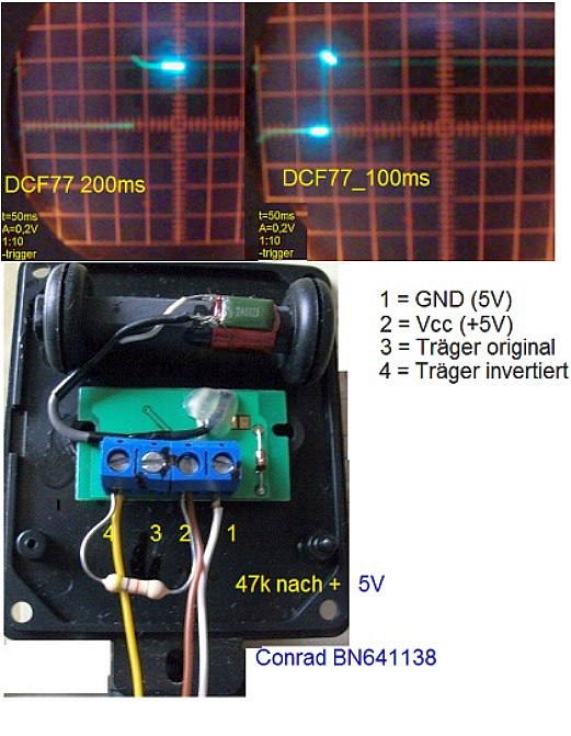

Ich möchte bei meinem Bastelprojekt eine Uhr hinzufügen
Ich habe mit bei der Apotheke ein DCF Empfängermodul angeschaut.
https://www.conrad.de/de/dcf-empfaenger-modul-641138-passend-fuer-serie-c-control-641138.html
Leider gibt es unterschiedliche Angaben bezüglich der Betriebsspannung
zwischen dem englischen und deutschen "Datenblatt".
Im deutschen Blatt steht 1,2 bis 15V und im englischen steht 1,2V bis
1,5V.
Was stimmt nun?
Kann ich nun das Modul direkt in mein 5V System integrieren oder
benötige ich einen 1,25V Spannungsregler und Pegelwandler?
mfg Bernhard

den kannst du direkt an dein 5V-System anschließen
von ArnoR (Gast)
Bernhard schrieb:
> und Pegelwandler?
Einen Pegelwandler brauchst du in keinem Fall. Der Ausgang ist
Open-Kollektor.

Hier hat jemand das ganze schon verbaut:
http://www.dl3ukh.de/18.htm

In dem Link über deinem Beitrag ist die Innenschaltung des Moduls
erreichbar. Demnach sind 15V möglich, wenngleich nicht sinnvoll (zu hohe
Stromaufnahme).
Außerdem sieht man dort, das die Belastbarkeit der Ausgänge mit 1mA
lediglich aus der hochohmigen Ansteuerung der Ausgangstransistoren
resultiert und man auch mit einem größeren Strom nichts kaputt macht.

Hier hat offenbar ein Nutzer die Innenschaltung herausgefunden und
dokumentiert.
http://www.dl3ukh.de/Download/DCF77-Conrad-Schaltung+Beschreibung.zip
Demnach ist intern sogar eine 3.3V-Z-Diode (BZX84 mit 560Ω Rv) verbaut,
was darauf schließen lässt, dass es tatsächlich mit höheren Spannungen
betrieben werden kann. Das Modul braucht halt dann ab 3.3V entsprechend
mehr Strom.
Außerdem erklärt es auch, warum der Ausgang nur 1mA sinken kann: BC848
mit 470k+100k Basiswiderstand. Reine Stromsparmaßnahme für
Batteriebetrieb.

von Karl B. (gustav)
noch die Innenschaltung:
Beitrag "Re: Conrad DCF77 Schaltplan"
Dann, es muss ein Pullup Widerstand an den richtigen Ausgang.
Nicht jede Software erkennt die "Invertierung". Hier 47 kOhm.
Einige µP-Eingangsports haben schon einen Pullup, aber sicher ist
sicher.
Wie man sieht, kann man das Modul direkt an der µP-Spannung 5V
betreiben, allerdings mit Abblockkondensator gegen GND.
ciao
gustav
P.S.: Bei 15 V zieht die Schaltung über den 560 Ohm Widerstand und die
Z-Diode allein schon ca. 21 mA. Das ist für meine Begriffe auch nur der
oberste Toleranzbereich für die Versorgungsspannuung. Aber die Angabe 15
V ist tatsächlich so im Datenblatt angegeben. Kein Druckfehler. Die Open
Collector Ausgänge haben als obere Spannungsgrenze 30V. Aber mit den
entsprechenden Widerständen.
