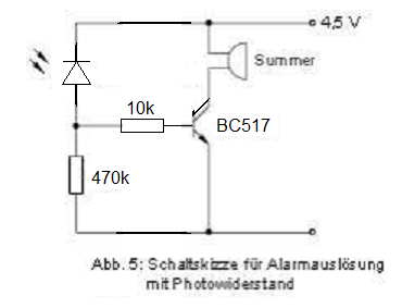

Was meinst Du mit funktioniert nicht ?
- summt nie
- summt dauernd
- summt hin und wieder, egal ob Feuer da oder nicht
Für den ersten Fall hier ein paar Tips :
Nimm als erstes mal einen Draht und überbrücke Kollektor und Emitter des
Transistors (das sind die beiden rechts oben und unten gezeichneten
Anschlüsse).
Wenn da schon nix summt, fehlt die Versorgungsspannung oder der Summer
ist kaputt. Vielleicht hat auch irgendeine Verbindung keinen
elektrischen Kontakt.
Ansonsten nimm einen 4,7 Kiloohm Widerstand und schalte ihn parallel zum
LDR. Wenn dabei nix summt, ist der Transistor defekt, der 10 Kiloohm
Widerstand gegen einen mit einem wesentlich kleineren Wert verwechselt
gegangen oder der 10 Kiloohm Widerstand ist kurzgeschlossen.

Hallo fop
Summt nie.
überbrückt habe ich und er summt.
Was meinst du denn Widerstand zum LDR schalten?
bin leider nicht vom Fach.
Habe verbaut:Fotodiode 80uA/400, Summer 3V ,Bipolartransistor Bc 140,40
V,1A,0,8 W,Taschenlampebirne E10,3,5 v Widerstand 10kOhm,500 mW,5 %.
Die Anleitung habe ich auf www.think-ing.de Paedagogen/Rauchmelder
selber machen.gefunden. Dort ist auch die Kiste abgebildet die wir genau
so nachgebaut haben.was meinst du würde das überhaupt so funktionieren?.

Gast #5678444
Ich fürchte, das liegt an der Fotodiode. Die wird viel weniger Strom
zulassen, wenn es hell ist als ein LDR. Da reicht dann die
Stromverstärkung des Transistors nicht aus.
Es dürfte am Einfachsten sein, den vorgesehenen LDR zu besorgen und
einzubauen.
Was ist das für eine Fotodiode (Typ , evtl. Foto hier einstellen).
Welche Größe hat der Fotochip ungefähr?
Wenn die Fotodiode nicht sehr hell bestrahlt wird, dann läßt sie nur
paar uA Strom durch.
Der 10kOhm-Widerstand zieht bei der Schwellspannung U_be des Transistor
(ca. 0,6...0,7V) aber schon 60...70uA ab. Da bleibt nix übrig für den
Basisstrom des Transistors.
Der Summer braucht sicher paar 10 mA, evtl auch schon an die 100mA.
Angenommen, der Summer braucht 50mA. Wenn der Transistor eine
Stromverstärkung von ca. 100 hat, müßte der Basisstrom schon ca. 500uA
betragen. Soviel kann die Fotodiode wahrscheinlich gar nicht aufbringen.
> selber machen. gefunden. Dort ist auch die Kiste abgebildet die wir genau
Man sollte von solcher Primitivschaltung nicht zuviel erwarten :-(
Mit ein paar Tricks kann man aber zumindest eine Minimalfunktion
herstellen.

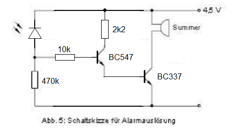

1) Ersetze den 10kOhm-Widerstand durch einen viel höheren Wert
(100kOhm...1mOhm). Falls du nichts zur Hand hast, nimm diesen einfach
mal raus. Probiere, ob der Summer evtl. schon etwas hören läßt.
2) Verringere die Last. Nimm statt dem Summer eine LED + Vorwiderstand
(ca. 1kOhm). Probier damit aus, ob die LED leuchtet, wenn die Fotodiode
hell beleuchtet wird.
3) Falls du mehrere npn-Transistoren hast, messe diese mit einem
Multimeter auf maximale Stromverstärkung aus und nehme den Trans. mit
dem höchsten Wert.
4) Nimm einen 2. Transistor hinzu, um die Stromverstärkung zu erhöhen.
-> Darlingtonschaltung
https://de.wikipedia.org/wiki/Darlington-Schaltung
Dann sollte der 10kOhm-Widerstand eh deutlich höheren Wert bekommen.

Du wirst noch einen zweiten Transistor benötigen für mehr Verstärkung
(Stichwort Darlingtonschaltung).
Mit lichtempfindlichen Widerstand (LDR) würde man beim Anstrahlen mit
der Taschenlampe weniger als 1kOhm erreichen, bei vollkommener
Dunkelheit mehr als 1MOhm. Das wären bei Dunkelheit wenige µA bei
Helligkeit ein paar mA. Das schaft die Photodiode bei weitem nicht.

Alles in allem sind aber alle bisher vorgeschlagenen Varianten für den
Zweck nicht besonders geeignet: man hat einen analogen Sensor, der mit
steigender Helligkeit (auch Umgebungslicht) den Transistor langsam
leitender macht und den Summer anfangs kläglich klingen lässt - mit
erhöhter Verlustleistung im Transistor. Als einfacher Demonstrator aber
ev. verwendbar.

Man könnte den ersten OPA vom LM358 als TIA schalten und den zweiten OPA
als Schmitt-Trigger dahinter und dann mit einem Schalttransistor auf den
Summer. Evtl. noch einen Tiefpass zwischen den beiden OPA's, falls das
Feuer stark flackert.
