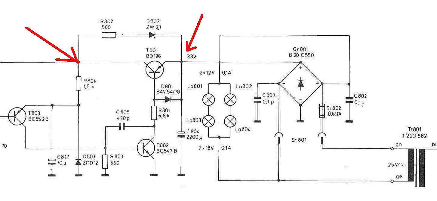

von Karl B. (gustav)
Hi, war noch nicht fertig:
Warum Digitalvoltmerter falsche Spannung anzeigt.
Und das Drehspulinstrument besser geeignet wäre.
Andrew T. schrieb:
> Exakt um deratige sinnfreie Messungen zu lassen,
> nutze die Vorgaben der IEC 60601 zum Thema des korrekten
> Abschlußwiderstandes mit Tiefpaß. Stichwort ist MD-device
> p. 94 Abb. 12 der aktuellen Fassung der 60601.
> So, wie Du es mißt in Deinem Aufbau, ist es schlicht nicht zielführend.
Drehspulinstrument integriert besser.
Beim Digitalvoltmeter im AC-Bereich zappelt die Anzeige, so dass man
nicht weiß, was nun der gemittelte Wert eigentlich ist.
ciao
gustav
von (prx) A. K. (prx)
Weshalb DMMs nicht selten zusätzlich eine zum Wert proportionale
Strichlinie haben, die versucht, dieses Manko auszugleichen.
Als Zweitinstrument kann ein analoges MM durchaus sinnvoll sein.
Besonders wenn das DMM einen äusserst trägen Durchgangsmesser hat.

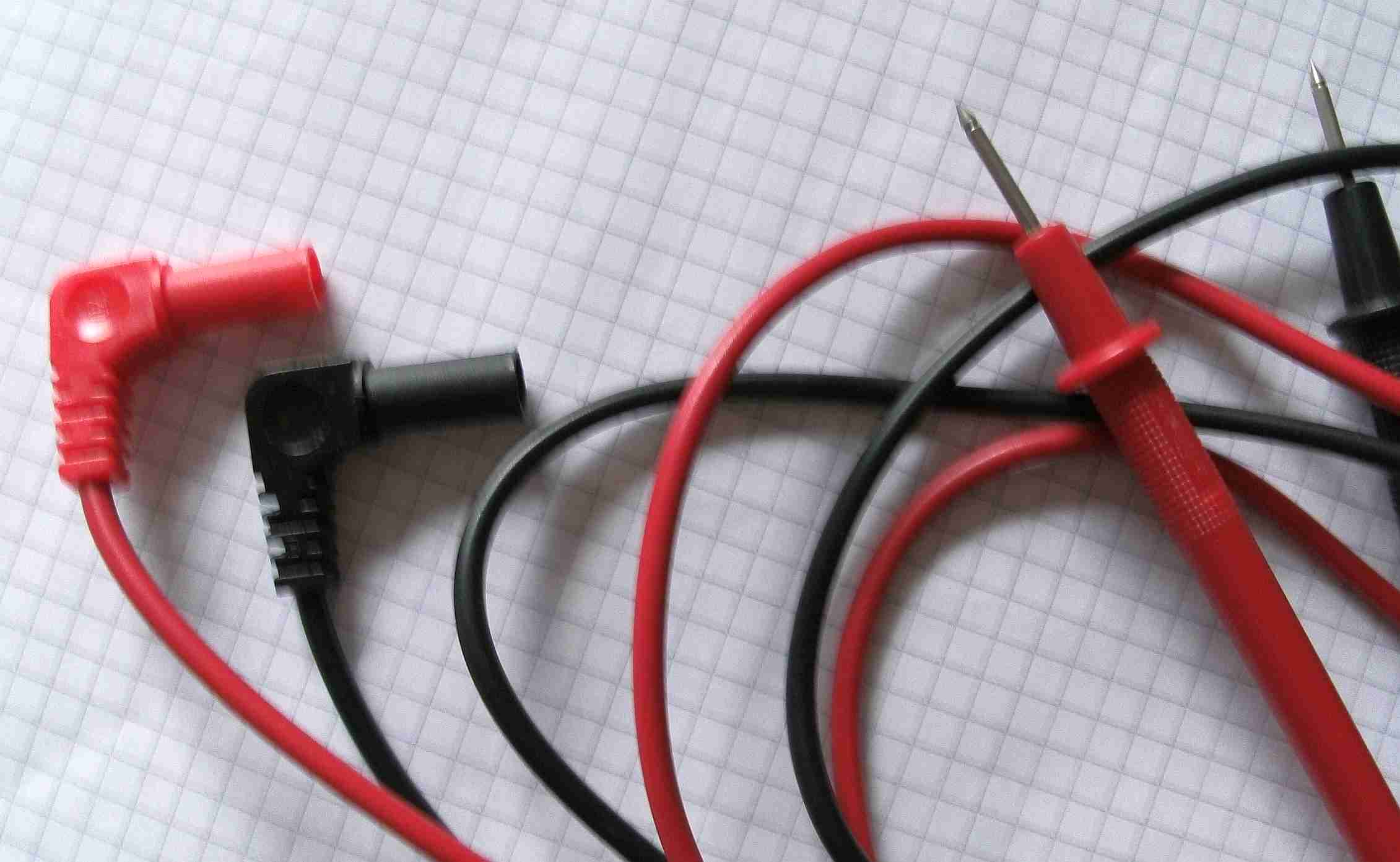

Klaus schrieb:
> während das Testkabel an der
> heißen Leitung aus dem DMM rutscht und mit seinem lose herumzappelnden
> Ende...
genau das sollten derartige Mess-Schnüre verhindern helfen.
Das Manko vom Data Precision 936 ist, dass es keine solchen hat.
Diese vom Post oben haben sie nötig, sind zwar nicht abgebildet, anhand
der Buchsen müssten es aber solche sein.

von Achim H. (anymouse)
Kleiner Nachtrag:
Es sollte normale Sicherheitslaborstecker akzeptieren -- nicht nur die
mit dem halb-hohen Plastikmantel!

Die Strippen habe ich neu angelötet und verklebt. Reißen schon mal raus,
wenn man das Gerät so runterbaumeln läßt. Gerade weil es so klein ist,
kann das leicht passieren.

Zum ersten Multimeter habe ich noch einen Tipp: Viele Multimeter kommen
mit Messleitungen und Prüfspitzen, die leider einfach nicht gut sind. Da
du dich jetzt schon für ein Multimeter entschieden hast und daher noch
ein unbekannter Teil des Budgets übrig ist, will ich dir die Empfehlung
geben, vernünftige Messleitungen und Prüfspitzen zu besorgen. Bitte
nicht erschrecken, die sind teuer. Ich empfehle mindestens zwei
Klemmprüfspitzen und zwei dazu passende Messleitungen. Gute Erfahrungen
habe ich mit Hirschmann gemacht, billigere Varianten funktionieren aber
ggf. auch. Warum ich denke, dass man sowas braucht: Die Klemmprüfspitzen
klemmen, man kann sie am Messobjekt lassen, ohne sie zu halten. Das ist
interessant, wenn du z.B. Spannungen in der ganzen Schaltung messen
willst: Eine Klemmprüfspitze fest an Grund lassen und nur mit einer
spitzen Spitze und einer Hand die Spannung an der interessanten Stelle
messen. Außerdem funktionieren Strommessungen deutlich besser, da du sie
einfach ohne Probleme aufbauen kannst, die Klemmprüfspitzen bleiben
dort, wo man sie festklemmt, also z.B. im Strompfad. Mit normalen
Spitzen finde zumindest ich das sehr lästig, dann muss man die immer
halten und gleichzeitig das Messgerät beobachten und kann die Schaltung
währenddessen nicht mehr bedienen.
Das Set (PMS 4) mit 1m Leitungen, Prüfspitzen, Klemmen und den bereits
genannten Klemmprüfspitzen von Hirschmann kostet etwa 23 Euro. Im
Einzelkauf kostet eine Leitung 3.50 Euro, eine Klemmprüfspitze 4.50
Euro.
Ich habe schon einigen Leuten Multimeter der sehr niedrigen Preisklasse
und dann das PMS4 dazu empfohlen, die haben sich noch nicht beschwert.
von test (Gast)
Mit vielen günstigen Multimetern kann man leider keine standard
Messstrippen nutzen. Dort ist man dann auf die beiliegenden angewiesen.
für solche Tests reichten mir die gezeigten DVMs.
Die Idee war:
Es soll bei Glühlampe in Reihe zum Netzanschluss die Auswirkung der
Stromaufnahme durch Aussteuerung der Endstufe die Rückwirkung auf die
Spannungen des diskret aufgebauten Längsreglers für NF-Vorstufen und die
HF-Stufen inclusive Kapazitätsdiodenspannung grob getestet werden.
Fazit:
Bis zu einer bestimmten Lautstärke, sprich Strom durch die
Endstufentransistoren, bleibt das Empfangsteil noch halbwegs stabil.
Aber dann...
Die Spannungsdifferenz von 3V bei Festspannungsreglern braucht offenbar
nicht beachtet zu werden. Könnte die steile These aufstellen, die
Schaltung arbeitet vielleicht besser als ein 78xx.
Für den Test brauchte ich DVMs, die "relativ" schnell etwas anzeigen.
Disclaimer: Nicht nachmachen.
