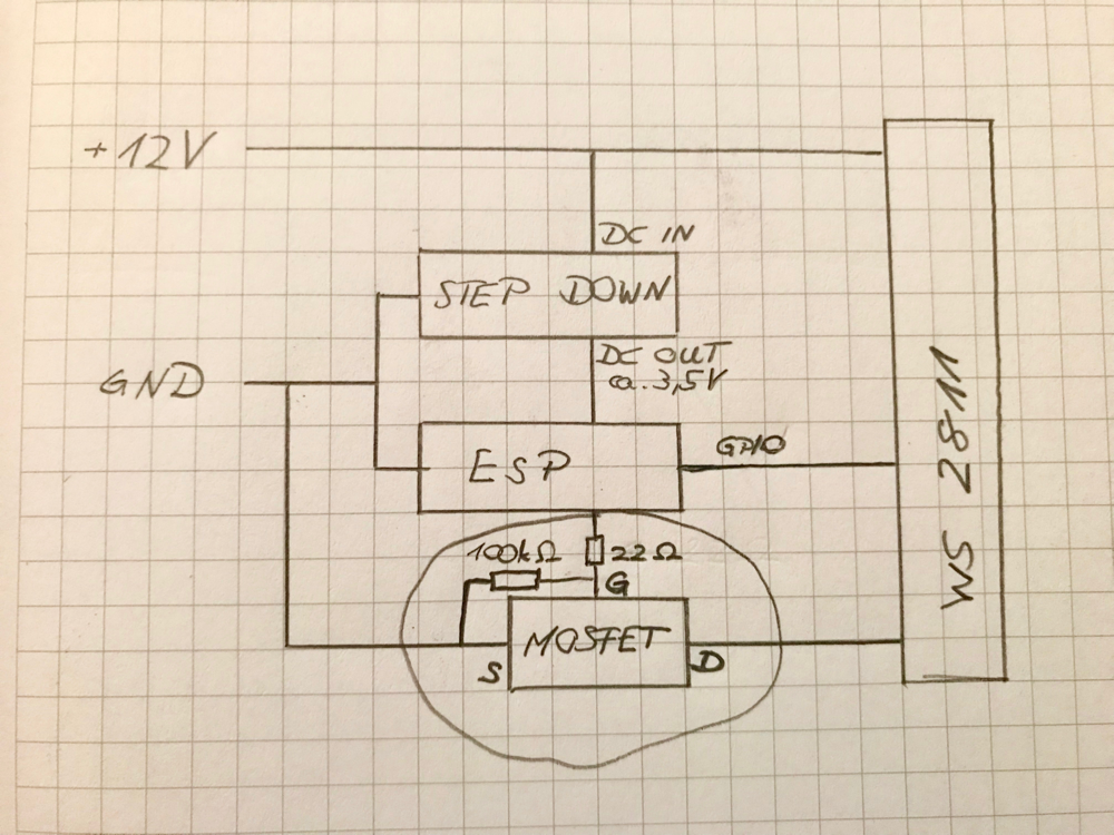

Hier kommen wir aber vorher noch zu der Frage, wie der IRL genau in die
Schaltung integriert werden sollte (falls es sich dabei überhaupt um ein
passendes Model handelt).
Ich habe auch hier schon etwas gespitzelt:
Beitrag "Auswahl MOSFET über Mikrocontroller (3.3V) steuern"
Und wenn ich das richtig verstehe, sollten zwischen ESP-Ausgang und Gate
ein Widerstand in Reihe und ein größerer Widerstand zwischen Gate und
Source. Aus dem obigen Post z.B.:
22Ω in Reihe zum Gate und 10K vom Gate nach
Source.
Ist das Alles was ich bei der Integration beachten muss? Woher kommen
diese Werte, oder handelt es sich da um generell sinnvolle Werte?
Ich bin für Alle Tips dankbar!
Viele Grüße,
1024kilobyte

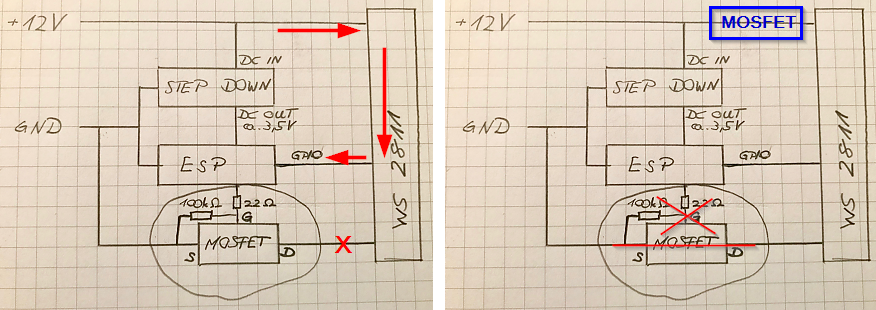

von Stefan F. (Gast)
Was hat dein WS28XX-Strip mit 12V zu tun?
Soweit ich weiß, werden die WS2812 Streifen mit 5V betrieben.
Wenn du deren GND Leitung unterbrichst, musst du unbedingt dafür sorgen,
dass das Steuersignal vorher auf 5V gelegt wird. Denn:
5V o-------+-----------------+ 5V
         __|__           ____|____
        | µC  |---------| WS28xx  |
        |_____|         |_________|
          | GNDa             | GNDb
GND o-----+-------//---------+
          +-----------(V)----+
                  |    Voltmeter zeigt 4V an
              Unterbrechung
              durch MOSFET
Wenn du dem WS28xx die GNDb Leitung abklemmst, wird sie auf irgendeiner
Spannung > 0V floaten. Die 4V (relativ zu GNDa) habe ich jetzt einfach
mal geraten (miss es nach).
Aus Sicht des WS28xx darf die Signalspannung nie höher als die 5V
Stromversorgung sein, und nie niedriger als GNDb. Wenn der
Mikrocontroller Low ausgibt, dann wären das aus Sicht des WS28xx aber
-4V. Das ist nicht zulässig. Es wird ein hoher Ableitstrom durch dessen
ESD Schutzdiode fließen, der diese und womöglich auch den µC zerstört.
Eigentlich ist es sicherer, die 5V zu unterbrechen, nicht die GND
Leitung. Denn kein normaler Mensch rechnet damit, dass GNDa nicht gleich
GNDb ist. Alle reden immer nur von dem einen GND Potential.

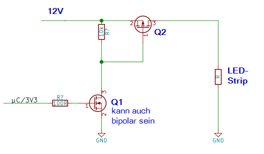

von hinz (Gast)
Gut, dass du aufgepasst hast, ich hab das glatt übersehen.
Und ja, man sollte da high-side schalten, also LL-p-MOSFET nehmen. Und
um diesen anzusteuern dann einen kleinen n-MOSFET oder NPN.

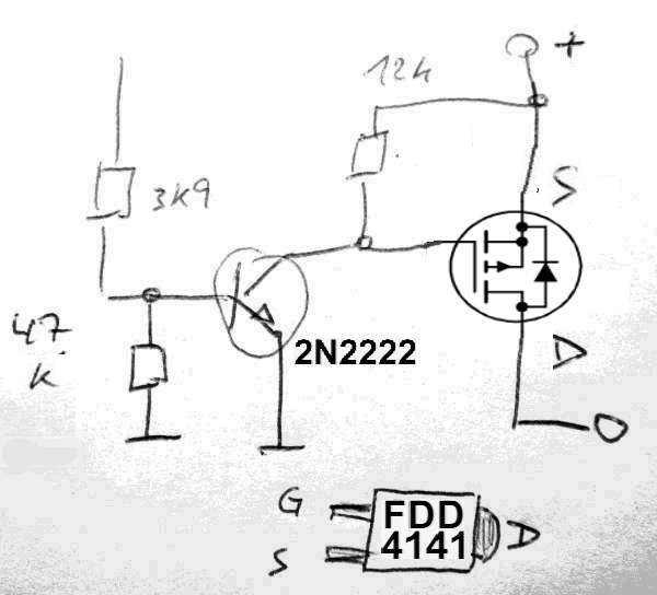

von Torsten C. (torsten_c) Benutzerseite
WS2811 LED Pixel Strips gibt es mit 12V:
Immer drei SMD 5050 RGB LEDs werden gemeinsam angesteuert.
Ansonsten: LL-N-Mosfet oder NPN und irgendein P-MOSFET.
Nicht umgekehrt.

Deine Schaltung ist übrigens u.A. hier diskutiert, im
Beitrag "High Side MOSFET Switch für Sensoren"
Der R_DS,on ist bei dem Leistungs-P-Mosfet wichtig.
Je kleiner, desto weniger Kühlung ist nötig.
Z.B. IRF7410 aus der MOSFET-Übersicht.

von Michael B. (1024kilobyte)
Anbei meine aktuelle Schaltung, in dem Oval hab ich die geplante
Integration des MOSFETs eingezeichnet. Ohne den MOSFET läuft das ganze
auch schon wunderbar. Für die Widerstände hab ich jetzt mal die
angegebenen Werte basierend auf den bisherigen Antworten gewählt.
Passt das so, wenn ich als MOSFET nun den IRF3708 nehme?
Ob das so passt, kann nur jemand beantworten, der das schon mal
ausprobiert hat, behaupte ich, weil das außerhalb der Spezifiikation der
Bauteile liegt.
Miss mal den Strom hier (links im bild rot).
Es könnte sein, dass die Bauteile dabei nicht kaputt gehen.
Warum übernimmst Du nicht den "High Side MOSFET Switch" (siehe oben und
blau im Bild)? Bist Du Beratungs-resistent? * grins *
Mit High Side MOSFET ist alles innerhalb der Spezifikationen in den
Datenblättern und funktioniert nicht nur zufällig sondern immer.
von Ach Du grüne Neune (Gast)
Den 100R Widerstand vor Q1 würde ich auf jeden Fall auf 1k vergrößern,
falls man doch mal einen bipolaren Transistor einsetzen möchte.
@torsten_c: Irgendwie habe ich Probleme Dein Feedback nachzuvollziehen.
Dein erstes Schaltbild ist sehr konfus, da du den GND des WS2811
trennst, so wird er natürlich nie leuchten. Und da es beim WS2811 keine
interne Verbindung des Signal-Pins mit VCC gibt, fließt da auch kein
Strom (habe ich auch nachgemessen). Zur Erklärung: Der WS2811-Strip hat
drei Eingänge VCC, GND und DATA_IN. Der DATA_IN ist der, den ich in der
Schaltung mit einem GPIO des ESP ansteuere. Da Du Dich nicht ganz
präzise ausgedrückt hast, hier eine Nachfrage zu:
Michael B. schrieb:
> … da du den GND des WS2811 trennst, so wird er natürlich nie leuchten.
Das Bild beschreibt nur "MOSFET leitet nicht", also "Masse hängt in der
Luft", siehe unten, also das Gleiche wie "Gate ist auf 0V".
War der GPIO auf Low, auf High oder ein Input?
Wenn da nie Strom fließt, dann nimm halt den Low-Side-MOSFET. ;)
Ob es beim WS2811 eine interne Verbindung des Signal-Pins mit VCC gibt,
steht vielleicht im Datenblatt. Du könntest recht haben, aber die
indirekten Verbindungen über die Eingangskappdioden und die externen
LEDs nicht vergessen!
> Welcher Teil der Schaltung liegt denn außerhalb der Spezifikation? Wo
> genau liegt das Problem?
In jedem Datenblatt sind erlaubte Spannungs-Bereiche für Ein- und
Ausgänge definiert, in Bezug auf VCC und/oder Masse. Wenn die Masse
quasi in der Luft hängt, hängt auch die Berechenbarkeit der Schaltung in
der Luft.

Als P-Mosfet hatte ich den IRF7410 in der MOSFET-Übersicht gefunden,
begründet und verlinkt. Du kannst auch einen anderen nehmen.
Und im Beitrag "Re: High Side MOSFET Switch für Sensoren"
steht:
>> Den N-Kanal FET könnte man auch durch einen NPN-Transistor ersetzen
>> (BC847 o.ä.) mit 10..100k Basiswiderstand statt 100 Ohm.
> Die Frage nach: "Wie integriere ich einen LL-n-MOSFET"
> mit "nimm doch nen LL-p-MOSFET" zu beantworten ist eben nicht sonderlich
> hilfreich.
Oh. Warum? Da steht doch: "man sollte da high-side schalten …"
Und zum "high-side schalten" nimmt man einen P-Kanal-Mosfet.
Einen N-Kanal-Mosfet nimmt man zum "low-side schalten".
Einfach fragen, falls was unklar ist. Alles klar, nun?
> Außer einem "man sollte" wäre hier (bestimmt auch für Andere)
> interessant, warum man gerade hier besser auf der +12V-Seite schalten
> sollte.
Solche Details kommen hier oft zu kurz. Ich bitte um Nachsicht. Hier
posten auch viele Idioten, und dann ist die Mühe "Perlen vor die Säue".
Du gehörst offenbar nicht dazu.
> Gerne verlege ich den MOSFET auf die VCC-Seite, wenn ich eine passende
> Schaltung hinbekomme. Außer dem passenden LL-p-MOSFET (Model?), werde
> ich ja vermutlich auch wieder einen Widerstand in Reihe von GPIO zum
> Gate und einen zwischen Gate und Source brauchen, oder? Funktioniert das
> analog zum LL-n-MOSFET?
Die Schaltung im rechten Bild mit Q2 = IRF7410.
Beim BC847 (oder einem anderen biporaren NPN) als Q1 wurde als
Basis-Widerstand oben 1k..100k genannt. Die Schalt-Geschwindigkeit
dürfte ja ziemlich egal sein. Ich würde 10kOhm nehmen.
Bei einem MOSFET als Q1 würde ich jetzt noch weiter ausholen.
Die Signal-Spannung des WS2811 muss aus seiner Sicht zwischen GND und
VCC liegen. Da GND in der Luft hängt, ist diese Bedingung nicht
eindeutig erfüllt. Niemand weiß, welche Spannung an GND anliegt, wenn
der Transistor ausgeschaltet ist.
Es kann mit Glück funktionieren. Es besteht dann aber immer noch das
Risiko, dass es bei einer späteren Reparatur mit eine neueren
Chip-Version plötzlich nicht mehr geht.
