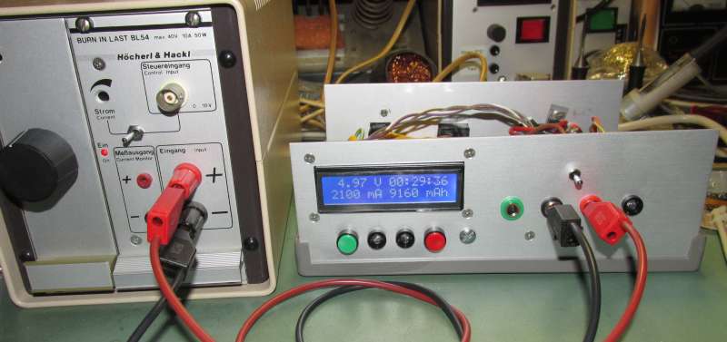

Ich messe Spannungen und Ströme, das funktioniert. Die Werte werden alle
10 Sekunden auf eine SD-Karte geschrieben, das funktioniert auch, aber
die Zeit driftet mir ab.
Den wesentlichen Teil als Beispiel:

Das Problem: Wenn die Millisekunde erreicht ist, während gerade
"MacheIrgendwas" begonnen hat, komme ich 25ms zu spät zur Ausführung
(stört mich nicht).
Der neue Zeitstempel "LetzteMessung" liegt nun aber auch nicht mehr
10000ms nach dem letzten, sondern versetzt um 25ms - diese ms addieren
sich über die Zeit.
Wie bekomme ich diesen Versatz weg?

von Falk B. (falk)
Siehe Multitasking, 3. Beispiel mit Timer. Dort kann man auch live
prüfen, ob das Timing stimmt und die Schleifenfunktionen schnell genug
sind.

von Manfred (Gast)
Sylvester schrieb:
>> Ich ueberlege gerade, warum Du Deinen Ansatz widerrufen hast. Mir
>> schwebt etwas in dieser Richtung vor, ...
> Unsigned Counter die unabhängig in eine Overflow Bedingung laufen können
> mit größer oder kleiner zu vergleichen funktioniert nicht.
Ich weiß. Variablen und deren Typen sind nicht meine Freunde, man lernt,
sich zu respektieren.
> Was bei Unsigned aber trotz Overflow funktioniert ist die
> Differenzbildung, d.h. so wie du es ursprünglich hattest ist es richtig.
Jou, in einem bestehenden Gerät funktioniert das mit zweistelligen
Stunden, längere Betriebszeiten treten nicht auf. Rechnerisch sollte es
knapp 50 Tage bis zum Überlauf dauern. Da fiel mir halt der sich
addierende Fehler auf, den ich fuer ein anderes Projekt aber nicht
ertragen mag.
> Du mußt nur "LetzteMessung = millis();" durch "LetzteMessung += 10000" ersetzen.
Genau so habe ich das heute geschrieben und getestet:
  if (millis() - LastTimeMess >= MessInterval) { // zyklisch Messwerte holen
    LastTimeMess = LastTimeMess + MessInterval;
    if ((LastTimeMess + MessInterval) < millis()) {
      LastTimeMess = millis(); // nur falls Timing grob aus dem Ruder laeuft
      Serial.print ("LastTimeMess neu gesetzt: ");
      Serial.println (LastTimeMess);
Die Routine kommt beim erstmaligen Aufruf nicht auf die Strümpfe, da
wird dann millis() eingesetzt. Bei weiteren Durchläufen passt das dann,
es sei denn, eine Unterroutine blockiert extrem lange - was aber nicht
passieren wird.
Das bleibt jetzt so, einfacher kann ich es nicht haben!

von Manfred (Gast)
Sylvester schrieb:
> Bei dem zweiten Vergleich hast du wieder das Problem bei einem Overflow.
> Der erste Vergleich funktioniert ja mit/trotz Overflow auch noch nach 50

Was das wird: Ein Netzteil liefert 5V / 2A, ein INA219 misst den Strom
und errechnet daraus die Millimaperestunden, die in ein Gerät per USB
reingeladen werden. Es sind drei Analogeingänge des AT328 (Nano)
beschaltet, damit der die Betriebsart erkennen kann.
Es kann eine externe Versorgung angeschlossen werden, dann werden mAh
und Spannung am blanken Akku gemessen, das kann z.B. ein Blei bis 12V
sein.
Zum Laden einer LiIon-Einzelzelle ist ein TP4056 einschaltbar.
Alle Werte können auf eine µSD-Karte protokolliert werden, um später am
PC die zugehörige Grafik darstellen zu können.
(Die Daten auf dem Bild sind sinnlos, dienen nur dem Test, die
Formatierung korrekt hinzubiegen. Es ist eine rein private Bastelei.)
