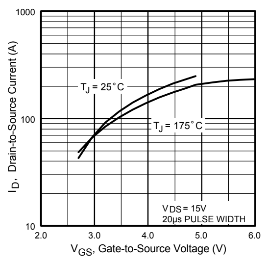

Dafür ist nehme ich an, die Vgs zu Id Kurve interessant, bei welcher
Spannung am Gate wie viel Strom durchgelassen wird, oder?
von Jörg R. (solar77)
Richard M. schrieb:
> Jörg R. schrieb:
>> Die Angabe Vgs(th) für den Parameter Threshold Voltage gibt an ab
>> welcher Spannung der Transistor minimal leitend wird.
Die Kurve zeigt keinen statischen Wert an. Das Gate wird mit einer
Pulsweite von 20us angesteuert. Du siehst auch das für den Strom Werte
von >200A dargestellt sind. Als statische Dauerbelastung verträgt der
Transistor aber "nur" 62A, bei 25 Grad Celsius.
Der Wert für Vgs(th) ist im DB in der Tabelle spezifiziert. Der
Transistor kann bereits bei 0,6 Volt Vgs leitend werden. Er kann aber
auch erst bei 2 Volt leitend werden. Stichwort: Exemplarstreuung
Leitend werden heißt aber ein Wert im uA-Bereich.
Datenblatt Seite 2, Parameter: VGS(th) Gate Threshold Voltage
Min: 0,6 Volt
Max: 2,0 Volt
