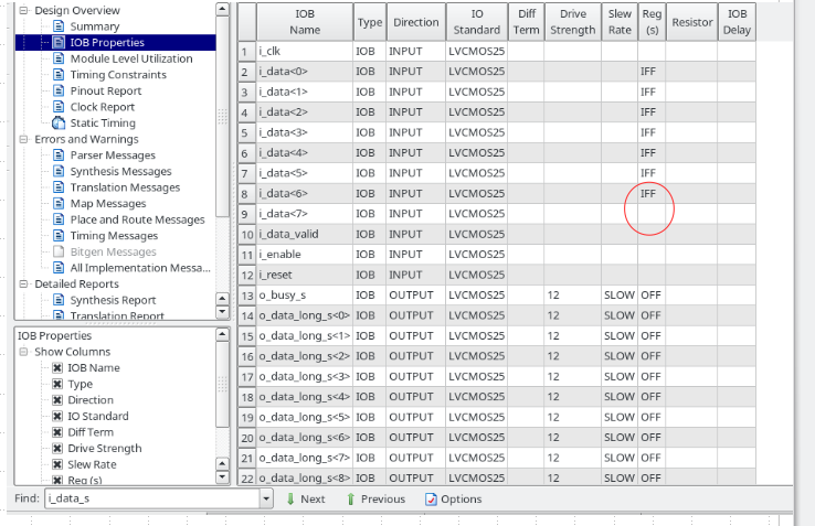

von Bernhard K. (bkom)
@GustlB.
Eine kleine Zwischenfrage:
  verwendest du Inputflipflops ?
Wenn nein, dann probier doch mal diese zu instanzieren
um zumindest den ungewissen Routindelay im FPGA wegzuhaben.
von Schlumpf (Gast)
Schlumpf schrieb:
> Ein weiterer Skew entsteht natürlich auch im FPGA vom Pin zu den vier
> Sampleregistern.
> Hast da mal geschaut, wie groß der ist?
Das Thema steht auch noch offen...

Gustl B. schrieb:
> Ich verwende das PerfOptimized_high als Strategie im Vivado. Wenn ich
> mir das im FPGA angucke, dann wird bei jedem SDO in dem IOB der IBUF
> verwendet. Ist das so richtig? Wo setzt man denn explizit diese FFs?
Wird hier für beschrieben:
https://www.xilinx.com/support/documentation/sw_manuals/xilinx11/pce_p_registers_in_iob.htm
Z.B. im UCF:
INST "i_data_s_7" IOB = FALSE; ohne IO-FF
INST "i_data_s_6" IOB = TRUE; mit IO-FF
Das VHDL-Beispiel dazu (hier mit pfui asyncronen reset):
sync : process(i_clk,i_reset)
  begin
    if (i_reset = '1') then
      i_data_s       <= (others => '0');
    elsif (rising_edge(i_clk)) then
      if (i_enable ='1') then
        i_data_s       <= i_data;
Sollte im "Design-Summary" dann in etwa so im Anhang aussehen:
von -gb- (Gast)
Wie das im ISE ging ist mir klar, aber in Vivado ist das jetzt anders.
von Gustl B. (-gb-)
set_property IOB true [get_ports <portname>]
So sieht das für Vivado .xdc aus. In der GUI finde ich nichts.
