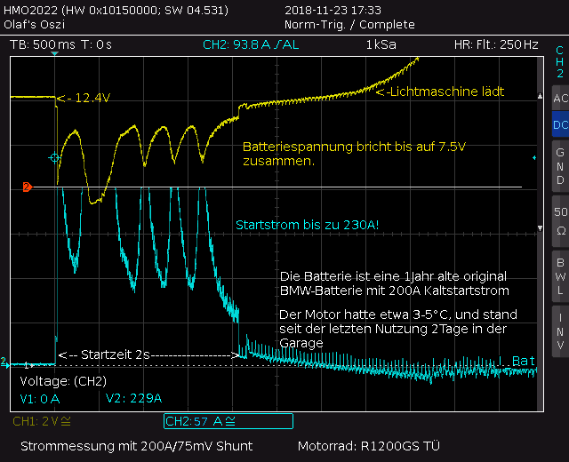

Ich hab in dem Zusammenhang mal den Anlassstrom meines Motorrads
gemessen:
http://www.criseis.ruhr.de/bilder/motorrad/KaltStart.gif
Vielleicht mal ganz interessant um abzuschaetzen was so ein Akku liefern
muss. Und zum Messzeitpunkt war es noch nicht wirklich kalt!
Olaf

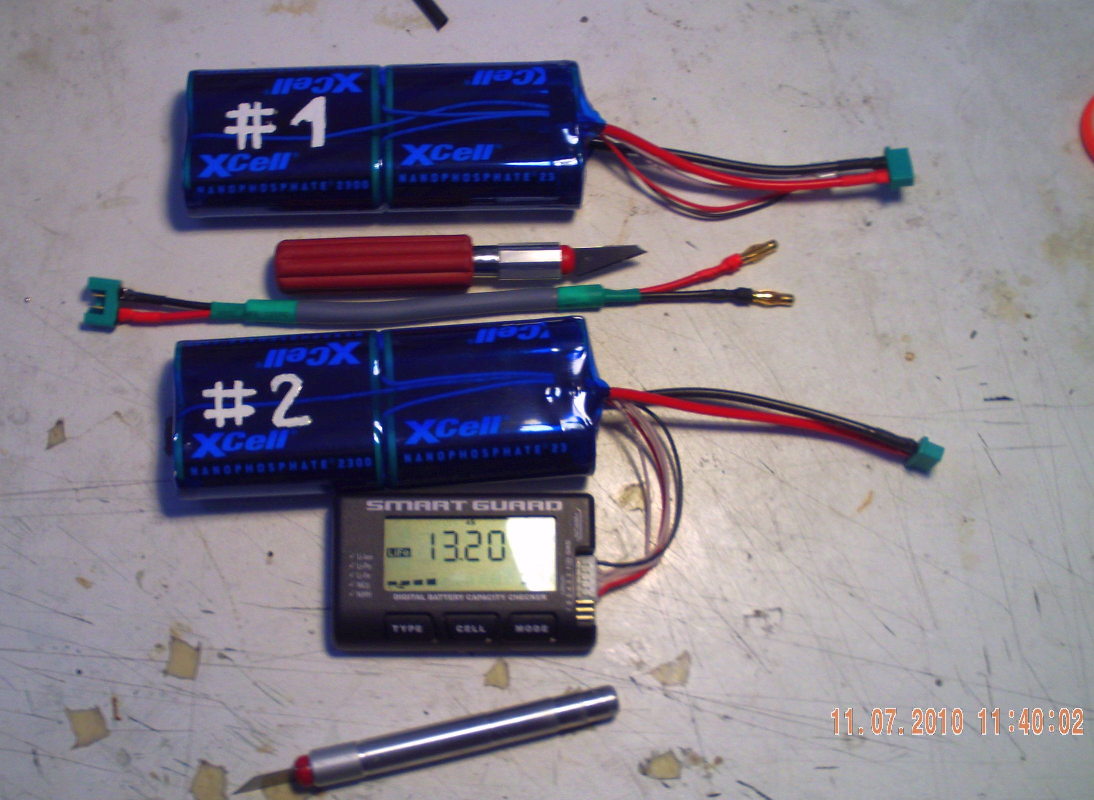

Meine 4s1p Lifepo4 Powerpacks für den Kopter (2.3Ah 26650)
haben einen peak Strom von nominell 94A. Siehe Bild.
Die reissen meinen 2,5 liter Diesel Opel Omega problemlos an OHNE
dabei Schaden zu nehmen (wenn ich mal wieder den Autoakku leergenuckelt
habe mit dem Laden derselben fürs fliegen), auch im Winter bei -10° und
nach Abschaltung des Kopters vorher wegen Unterspannung.
