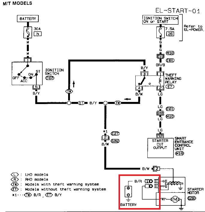

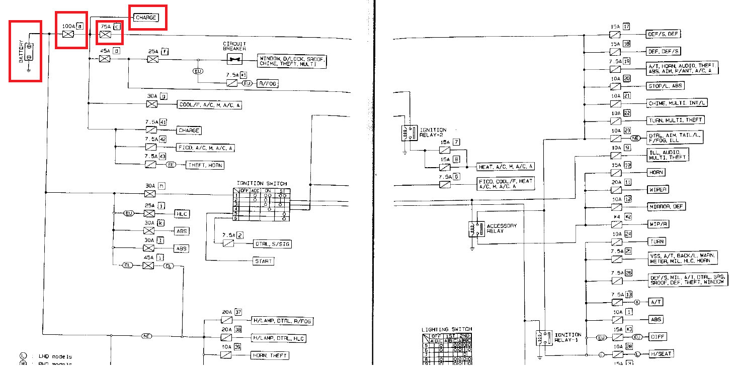

Falls Du in der Lage sein solltest Schaltpläne lesen zu können, was ich
bei Deinen bisher gemachten Ausführungen ernsthaft bezweifle lege ich
noch zwei OEM Schaltpläne bei wie es Nissan und Honda schon seit 40
Jahren machen.
Ich erleichtere es Dir mal:
Zwischen BAT und LIMA ist eine 100A Sicherung.
Zwischen BAT und Motor vom Anlasser ist keine Sicherung.
Überleg Dir nun warum die das so machen. Dann kommst Du wieder und
teilst mir Deine neuen Erkenntnisse mit.

Wo ist denn auf deinem Plan eine Sicherung zwischen Batt und Lima?
von Philipp G. (geiserp01)
Zwischen Charge und Battery.
von batman (Gast)
Ah, auf dem 2.Plan. Übersehen.

Bei diesem Schaltplan den ich gepostet habe sind die Sicherungen sog.
Phenix, weiss nicht ob das die Norm ist jedenfalls findet man diese
unter dieser Bezeichnung, siehe Bild @Batman (Quelle:google, nicht mein
Bild, die grosse blaue).

Hast Du jetzt noch immer nicht verstanden, dass die Sicherung zwischen
der Batterie und Lichtmaschine sitzt und nicht im Starter-Hochstromkreis
wie Du ihn nennst? Der Anlassstrom ist zu gross für eine Sicherung.
