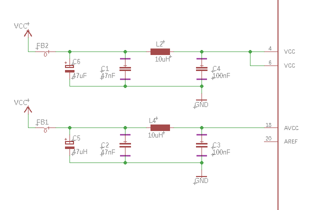

Ich würde gern eine Versorgungsspannung und Analogversorgungsspannung
eines Atmega328p glätten und Filtern, und hoffe, mir kann jemand
praxisnahe Tipps und Werte für die angehängte Schaltung geben, oder
diese korrigieren.
Ursprünglich war ein Tiefpassfilter erster Ordnung wie im Atmel
Datenblatt beschrieben eingeplant: Kondensator mit 100nF, Spule mit
10uH.
Nun habe ich das Design hier vorgestellt:
Beitrag "Layout Feedback bitte"
und den Rat bekommen, noch einen "großen Elko", einen "mittleren MLCC"
und eine "Ferritperle in der Versorgungsspannungszuleitung" zu ergänzen.
Jetzt habe ich aber keine Ahnung, wie ich diese ergänzen soll, ohne eine
völlig andere Filtertopologie mit anderen Eigenschaften zu bekommen.
So wie im Anhang ist jetzt einfach nur mal blöd dahergeraten, ich hoffe
mir kann jemand den korrekten Aufbau und in etwa passende Werte für die
Bauteile nennen, da das meinen mathematischen und Elektrotechnischen
Horizont bei weitem überschreitet (nie gemacht/gelernt), und auch
scheinbar nicht mal eben auf die Schnelle angelesen werden kann.
Aus den etwaigen Werten hatte ich gehofft mit die Baugröße der C's
ableiten zu können, und dann würde ich die Platine halt mit
verschiedenen C's und L's bestücken bis ruhe auf den Leitungen ist. So
mein laienhafter Ansatz.
Der Bead ist bis jetzt 0805, der MLCC 0603, der 100nF auch 0603, und der
Tantal 0805. Kriege ich dadrin passende Werte unter?
die momentan (nach Empfehlung) ausgewählte Ferritperle wäre diese hier:
https://de.farnell.com/wurth-elektronik/742792040/ferritperle-0805-600-ohm-2a/dp/1635735
/*Die hat ab ~13MHz 120R, wenn ich das richtig sehe.
Der Filter aus den drei C's und der Spule muss also alles darunter
schlucken, richtig? Ist der Filter dann auf Grenzfrequenz=13MHZ
auszulegen?*/
Ich weiß, das ist sehr viel gewollt mit null Ahnung, wen's stört, der
hält sich halt raus.

Bitte noch eine C=100nF an AREF.
Was man i.A. macht, sind C-L-C Filter zu verbauen.
C=100nF, L=10µF,
wenn das besser sein soll, dann kann auch noch eine C-L-2*C-L-C daraus
machen.
Das habe ich bisher auch nicht vermessen.
Danach würde ich eher auf eine aktive Lösung mit OPV oder
Transistorschaltung gehen. Die Frage ist ja warum man denkt, mehr machen
zu müssen, als in den Atmel Application Nots steht.

Also C1, C2 sind herzlich überflüssig. Raus damit.
L2, L4 sollten keine "echten" Induktivitäten sein, sondern solche, die
für Dämpfungszwecke gedacht sind. Bei denen wird keine Induktivität
angegeben, sondern nur der äquivalente Dämpfungswiderstand über die
Frequenz. So nach der Art "2000 Ohm bei 100 MHz".
C3, C4 können auch deutlich größer sein, je nach Spannung 22µF..100µF,
dafür aber keramisch UND zwingend SMD. Alles Bedrahtete hat hier viel zu
viel ESR und serielle Induktivität.
W.S.

Ist dann nicht die Grenzfrequenz des Filters stark verschoben, oder ist
das nicht so kritisch?
Ben B. schrieb:
> Ansonsten nehme ich mindestens 100nF Keramikkondensatoren zum Abblocken
> von AVcc, oder mehr (470nF).
Gleiche Frage: Ist dann nicht die Grenzfrequenz des Filters stark
verschoben, oder ist das nicht so kritisch?

Bis auf eine Ausnahme habe ich es nie gebraucht und selbst da habe ich
nicht LC-gefiltert, sondern AVCC und AREF aus einer Referenz per OPV
erzeugt. Dabei mußte ich auch nie auf stabile 10 Bit-Werte verzichten.
Sieh Dir die 8-Pin AVRs an. Da gibt es keine Anschlüsse für AVCC und
AREF, und trotzdem funktionieren sie ;-)
Man muß nur Störungen filtern, wenn solche überhaupt vorhanden sind. Bei
einem Linearregler zum Beispiel mit 'anständiger' Beschaltung gibt es
keine Störungen zu filtern. Bei Verarbeitung reiner Digitalsignale
ebenso nicht.
Erst, wenn man Schaltregler einsetzt, schlechte Kondensatoren verwendet
und ein schlechtes Layout hat, kann der ADC die letzten Stellen u.U.
nicht stabil wandeln.
