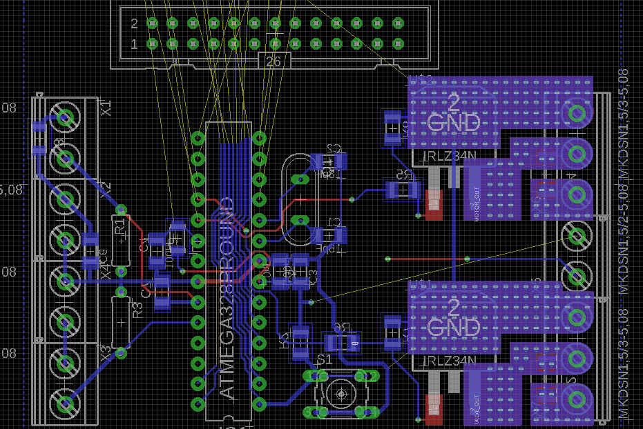

könnte mir jemand Feedback zu meinem noch nicht ganz fertigen
Platinenlayout geben?
Hauptsächlich interessiert mich gerade die Masseverbindung.
Ganz rechts die zwei freien Schraubklemmen sind die Anschlüsse für die
Versorgungsspannung.
Eigentlich wollte ich den Sternpunkt, an dem alle Massen zusammen
laufen, am GND-Pin des Mikrocontrollers anlegen.
Wenn ich jetzt eine Ground-Fläche darüberlege, sollte ich dann den
Ground-Anschluss von rechts erst isoliert von der Ground-Fläche bis zum
Sternpunkt führen, damit das Ganze Sternförmig zusammenläuft? Und erst
mittig am Sternpunkt den Groundanschluss an die Ground-Fläche bringen?

"Motor_Out" soll so? An Source? Ich hätte diesen, ebenso "Valve_Out" am
Draun erwartet.
von Äxl (Gast)
Drain
von Janos P. (janoslon421)
Das ist etwas missverständlich formuliert, das ist der Ausgang des
Motors, der wird dann auf Masse gezogen. Also ein Eingang.
von Willi S. (ws1955)
GND von Versorgung und Last sollte so gut wie mögluch "eins" sein und
der MCU spielt vergleichsweise dazu fast keine Rolle. Ein bisschen
schwieriger wird es höchstens dann, wenn ein DAC mit im Spiel ist.
Schaltplan ?
von M. K. (sylaina)
Das ändert ja nix daran, dass man erwartet, dass man den Motor bei einem
N-Kanal-Mosfet, wie dem IRLZ34n (den gibts im DPak?, kenne ihn nur im
TO220), dann auf Drain liegt, Source des Fets ist auf Masse.
In der jetzigen Schaltung trennt den Motor nur die Bulkdiode des
IRLZ34n, die so in Flussrichtung geschaltet ist (Anode liegt auf Source,
Kathode auf Drain), von der Masse.
Och nee, jetzt seh' ich's auch - sowas doofes :'( Danke. Wird geändert,
und dann stelle ich es noch mal vor.

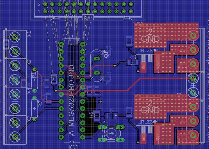

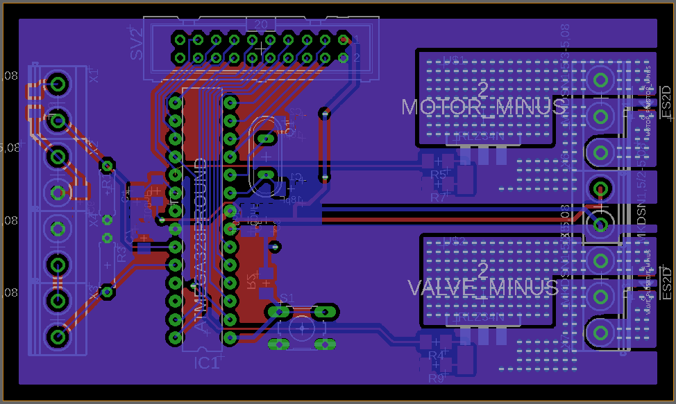

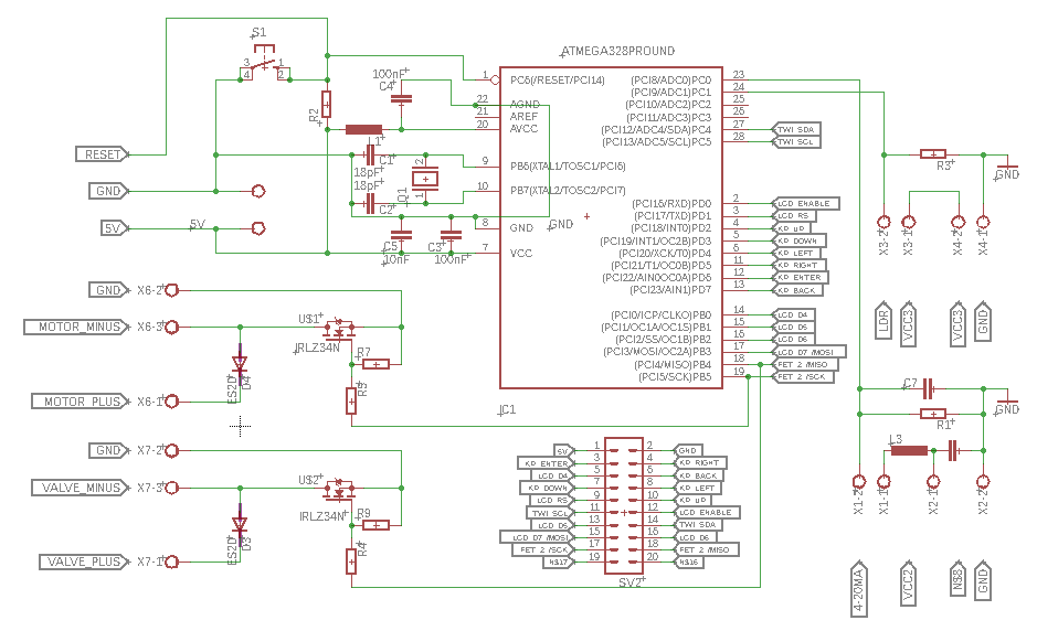

Hier das korrigierte Layout und der Schaltplan.
Ich habe jetzt die Versorgung erst in der Mitte mit der Groundfläche
verbunden, wie im Anfangspost erwähnt. Was haltet Ihr davon?

von 2⁵ (Gast)
Bestückst du doppelseitig? Warum? Ich würde alle Bauteile nach oben
holen
und (nach Möglichkeit) die Leiterbahnen oben verlegen. Unten dann halt
Massefläche, die (kaum) durch Leiterbahnen zerstückelt wird.
Nunja, ih bestücke von Hand, daher war's mir egal. Aber wenn das so
üblich ist, mache ich das Ganze nochmal und reiche dann wieder das
Ergebnis nach wenn's fertig ist.
von Falk B. (falk)
Nicht viel.

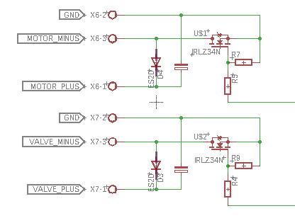

von Falk B. (falk)
Keine Leitungen durch andere Bauteile hindurch legen
Schaltpläne enthalten Verbindungsleitungen (Signale) und nicht eine
Ansammlungen von Netznamen. So sollte es nicht aussehen!
https://www.mikrocontroller.net/attachment/238191/Technikerarbeit___25.11.14_Nur_Schaltplan.png
Eher so.
https://www.mikrocontroller.net/wikifiles/6/64/LED_Matrix_8x5.png
Ein Bauteil hat einen Bezeichner (NAME) und einen Wert (VALUE). Beide
sollten vorhanden sein.
Supply-Symbole verwenden und nicht drehen, sofern möglich und sinnvoll
(GND zeigt nach unten, VCC nach oben)
Deine drei Dutzend VIAs unter den MOSFETs sind ein Fetisch, keine
technisch sinnvolle Sache. Du schaltest keine hunderte Ampere. Ich sehe
ein Diskrepanz zwischen der Größe deiner MOSFETs und der Freilaufdioden.
Es KOMMT manchmal auf die Größe an ;-)
Die paar Leitungen auf TOP kann man als Drahtbrücken ausführen, dann
reicht eine einseitige Platine, wenn man sie denn selber ätzen will.
Du hast keinen ISP-Stecker. Das willst du nicht wirklich. Und du willst
schon gar nicht, daß an dein ISP-Signalen deine fetten MOSFETs für die
fetten Lasten dranhängen. Klemm die woanders an. Du hast noch 2 Pins
frei.
Deine MOSFETs sind sicher KEINE IRLZ34N, denn die gibt es AFAIK nicht im
SMD-Gehäuse.
Irgendwie sehe ich keine Einspeisung der Motorenversorgung.
Was für Lasten willst du denn schalten? Einen Motor und ein Ventil? Bei
wieviel Ampere?

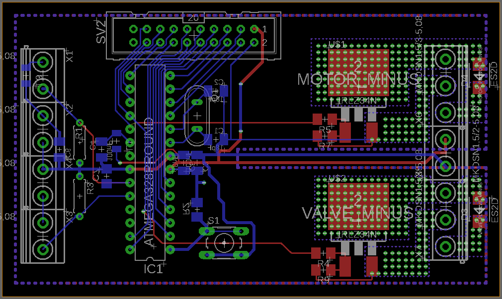

von Sven S. (schrecklicher_sven)
Hier würden sich "dicke" Kondensatoren auf der Platine gut machen, um zu
vermeiden, daß die Zuleitungsinduktivitäten beim Schalten der Mosfets
die Spannung zu sehr ansteigen lassen.
von someone (Gast)
Ich finde das Layout und den Schaltplan jetzt nicht so katastrophal. Es
gibt noch Verbesserungspotential, aber Leitungen zu einem
Erweiterungsstecker kann man ruhig als Netznamen ausführen und muss
damit nicht einzeln den Schaltplan vollmüllen. Natürlich sollten die
dann auch alle gleichberechtigt sein und keine speziellen Anforderungen
haben.
Den Ausschnitt in der Groundplane auf der Platine finde ich sehr
seltsam. Was soll das bringen? Ich hätte da eher Angst, mir eine prima
Schlitzantenne zu basteln.
Die Quarz-Anbindung an den AtMega finde ich nicht so optimal. Vielleicht
willst du dir mal ein paar Ideen zum Quarz-Layout anschauen. Generell
stellt sich aber die Frage, ob der Chip denn überhaupt einen Quarz
braucht. Das musst du natürlich ermitteln, aber ohne Quarz hast du auch
die ganzen (Layout-)Probleme nicht. Auf die vielen Durchkontaktierungen
würde ich verzichten. Das gibt nur Probleme beim Löten und mechanische
Probleme bei den Anschlüssen. Mit Pech bröselt dir da beim Festschrauben
ein Stück der Platine raus. Ein paar Durchkontaktierungen sind schon in
Ordnung. Andererseits weiß ich nicht, warum du die Flächen unter den
FETs nicht so groß wie möglich machst. Diese sind nämlich nicht nur für
den Stromfluss wichtig, sondern insbesondere auch für die Kühlung.
Datenblatt beachten und kurz durchrechnen, mit welcher Erwärmung zu
rechnen ist! Die im Datenblatt angegebenen Wärmeübergangswiderstände
gelten üblicherweise nur für sehr große Kühlflächen. Ich bin SMD-Fan,
aber wenn du schon einen DIL-Microcontroller verwendest, würde ich mal
überlegen, ob du bei den FETs nicht auch bedrahtete Varianten einsetzen
willst. Dafür gibt es sehr gut Kühlkörper und die Anbindung an beide
Platinenseiten geht über die durchkontaktierte Befestigungsbohrung
automatisch.
Generell wäre es mal interessant, etwas über die Ströme und
Anstiegsgeschwindigkeiten zu erfahren.
Für meinen Geschmack ist da zu wenig Versorgungsspannungspufferung
enthalten. In meinen Designs hätte der Microcontroller noch einen großen
Elko, einen mittleren MLCC und ggf. sogar noch eine Ferritperle in der
Versorgungsspannungszuleitung.
Die enge Leitungsführung des Steckverbinders macht Übersprechen bei
hohen Takten wahrscheinlicher. Das solltest du bedenken.
> Eher so.
Danke dass Du Dir die Zeit nimmst! Ich korrigiere das und melde mich
dann mit besser leslichen Plänen und einem dann hoffentlich passablen
Layout wieder. Nur dass ich das richtig verstehe: Du meinst, da die
Mosfets riesig sind, sehen die kleinen Freilaufdioden daneben nicht
passend aus?
> SMD-Gehäuse.
IRLZ34NS:
https://www.mouser.de/datasheet/2/196/irlz34nspbf-1228049.pdf
Das wird auch korrigiert.
> wieviel Ampere?
Bitte nicht steinigen oder aus dem Thread aussteigen (ich schätze Euren
Rat ja sehr), aber in dem Fall habe ich Euch wohl mit einer weiteren
Sinnlosigkeit im Layout belästigt:
Einen Motor mit 5A (~20A Anlaufstrom) und ein Ventil mit 0.2A.
Ich wollte mir halt Luft nach oben einplanen, falls mal andere
Verbraucher an der Platine dran hängen. Aber das war wohl zu viel des
Guten.
Ich brauche bei 5A wohl nicht mal Kühlflächen, oder? Und die Dioden sind
bei den Strömen dann doch nicht zu Klein, sondern die Mosfets zu groß,
oder?
Plane ich so ein, danke!
Wie meinst Du das? Ginge es so nicht?
von Falk B. (falk)
> passend aus?
Ja. Die reichen bestenfalls zum einfachen Schaltbetrieb, nicht für
PWM.
Hmm.
Mal gerechnet?
P = I^2 * R = 5A^2 * 35mOhm = 875mW
Ein wenig Kupferfläche wäre da schon angebracht. Warum eigentlich SMD?
Weils cool ist? Dann aber auch den Rest in SMD. Sonst ist das Ganze eher
albern.
> Und die Dioden sind
> oder?
PWM oder nicht PWM, das ist hier die Frage. ;-)
Wo wird denn sie Stromversorgung des Motors und des Ventils
angeschlossen. Das sind doch sicher 12V oder 24V.
Clonetto 2nd schrieb:
> Der ISP Stecker fehlt. Dort gehen Reset/MISO/MOSI/SCLK/Vcc/GND dran.
> Und ja, diese Signal duerfen nicht anderswie belegt werden.
> Doch, dürfen sie, wenn man weiß was man tut.
Ja, das war wohl ziemlich unüberlegt mit den FETs da dran, hätte ich mir
denken können.
Ich wollte dass die Masseverteilung Sternförmig in der Mitte
zusammenläuft, war wohl auch Mist.
Wird geändert.
someone schrieb:
> Ich bin SMD-Fan,
> automatisch.
Ich dachte eigentlich sogar daran, wenn ich eh nochmal alles neu plane,
gleich die SMD Variante des Controllers zu verwenden. Würde das PLanen
des Layouts glaube ich vereinfachen.
Wird bei Neuplanung bedacht, danke!
> braucht.
Naja, das Ganze soll schon mehrere Tage laufen und dabei in der Lage
sein, die Uhrzeit noch genau zu behalten. Deswegen dachte ich ein Quarz
wäre nötig.
Wird nochmal überdacht/arbeitet.
Steht in der vorigen Antwort von mir.
> albern.
Ja dachte ich mir auch, ehrlich gesagt habe ich mit THT geplant, weil
ich noch so viele Controller in der Bauform da habe.
Die verbesserte Variante wird dann komplett SMD.
Nunja, ich wollte eigentlich nur schalten. Allerdings will ich in
späteren Versionen mit PWM den Motor eventuell mal probieren
"hochzufahren", um nicht so ein abruptes Schalten zu haben.
Es sei denn das ist Unsinn?
Wird in der Nächsten Version vernünftig dargestellt und eingeplant.
Bei dem Änderungskatalog lohnt es sich wohl eher neu anzufangen, also
werde ich die neue Version erst in ein Paar Tagen vorstellen können.
PWM ?
Da wären dann Gate-Driver zu empfehlen, denn mit ein paar mA der
MCU-Outputs kann man die MOSFET nicht schnell genug umschalten (zuviel
Wärme durch die Gate-Kapazität).
In puncto Verlustleistung (rein statisch) sollte man eher Reserven
einplanen, also RDSon bei Ugs nur 4V statt 5V und höhere Temperatur. Das
wären dann nicht nur 35mR sondern über 100mR, selbst bei sehr guter
Kühlung.
5A^2 * 0.1 Ohm = 2.5 Watt !!
Das ist kein Pappenstil mehr.
Die Massenansammlung an Vias ist aber kontraproduktiv, weil sie die
Fläche viertelt. Vias im wesentlichen also nur unter der Chipfläche
vorsehen.
Ich habe mal meinen Plan angehängt, wie man sieht hatte ich mit der
Umsetzung Deiner Vorschläge Probleme.
Kannst Du mir da mal einen Plan hochladen, von dem ich mir das abgucken
kann? Ich stelle gerade fest, dass ich die Werte des Filters nicht
selbst berechnet bekomme, und habe null Erfahrungswerte. Etwas zu hoch
für mich, da fehlt mir das Grundstudium. Ansonsten ist der Plan soweit
fertig hoffe ich, aber das Filter ist momentan aus genannten Gründen
wild zusammengewürfelter Mist denke ich.
Fragen außerdem:
-Wäre ein Gate-Ableitwiderstand 100k von Gate nach Source in dieser
Schaltung noch sinnvoll?
-Was ist mit Dioden zur Gate-Spannungsbegrenzung? Im Treiber-Artikel
heißt es die wären eher nur bei Testaufbauten ("Drahtverhau") nötig,
sollte ich die trotzdem einplanen um bei Bedarf bestücken zu können,
oder ist das Paranoid?
-Wonach richtet sich die Dimensionierung der Elkos C13/C14?
